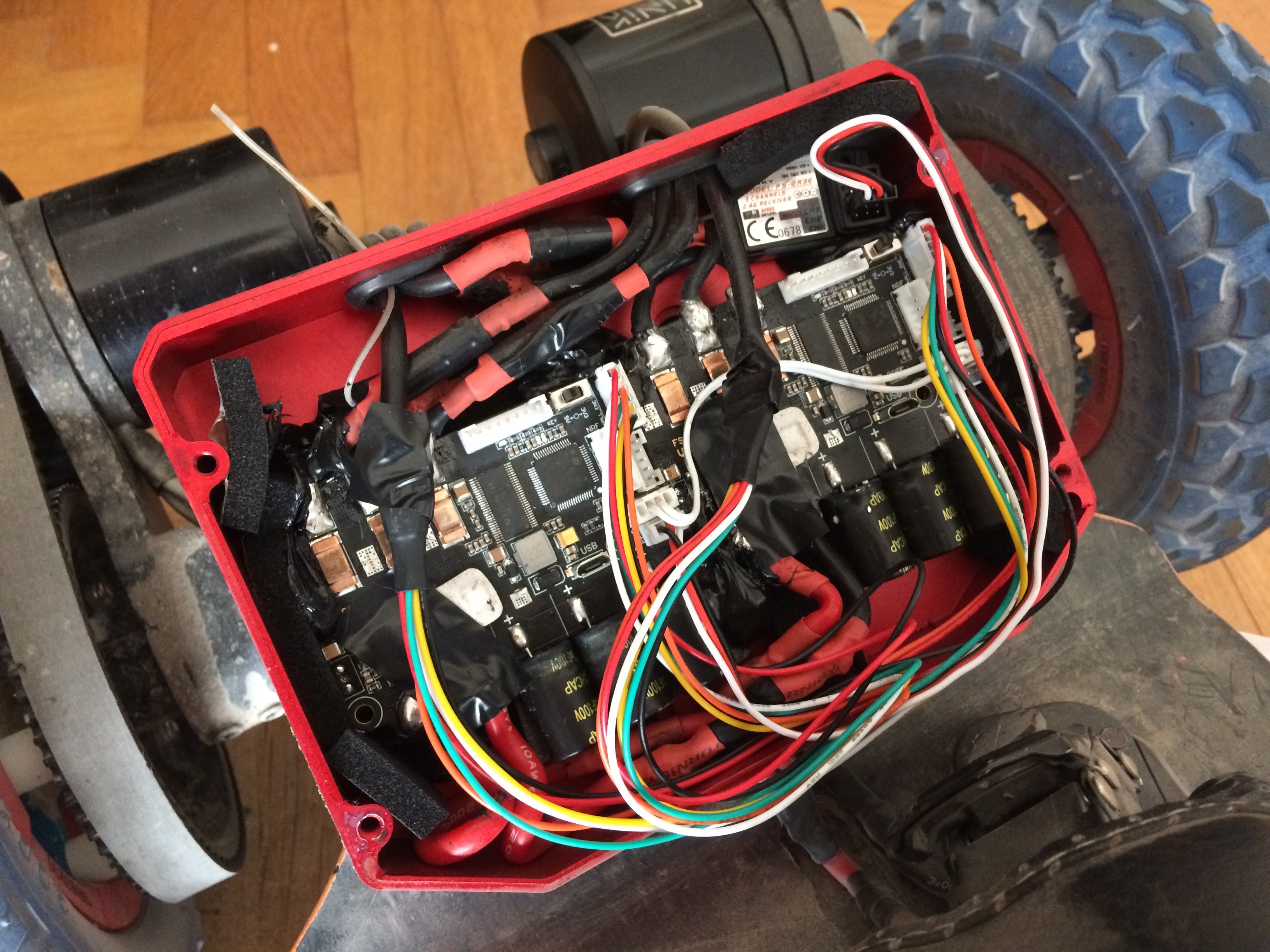

Je vais virer leur switch pour les essais, ca va me compliquer la vie plutôt qu’autre chose surtout que j’ai un XT90S côté batterie et là c’est vraiment pour tester.
Les ESC sont en switch open. C’est perfect et exactement que j’espérais! J’ai tout mis dans la boite, recablé un peu à l’arrache; bloqué avec de la sika et de la la mousse et configuré les ESC en FOC. Tout fonctionne nickel. Configuration moteur 60/-60 et batterie 60 /-40
Les Graphenes sont en 15C et je tourne comme d’hab en 12S; pour le coup j’ai pris ce que j’avais soit du 8AH.
Tout est chargé. Test demain. Me faudrait connecter le kit BT pour avoir un record de la session; surement dimanche.

Suite des opérations. J’ai déchargé un pack complet en ride urbain et chemin, rien de bien méchant mais ça fonctionne nickel. Pas d’effets de bord pour l’instant en FOC 12S.
J’ai mis le package VESC 0.94.
Je vais connecter un kit BL et me trouver un Android car VESC TOOL n’est pas dispo sur IOS… et le VESC Skate n’arrive pas à detecter la version des ESC, pourtant j’ai tenté plein de trucs y compris l’inversion du RX et TX et mon câblage est good.

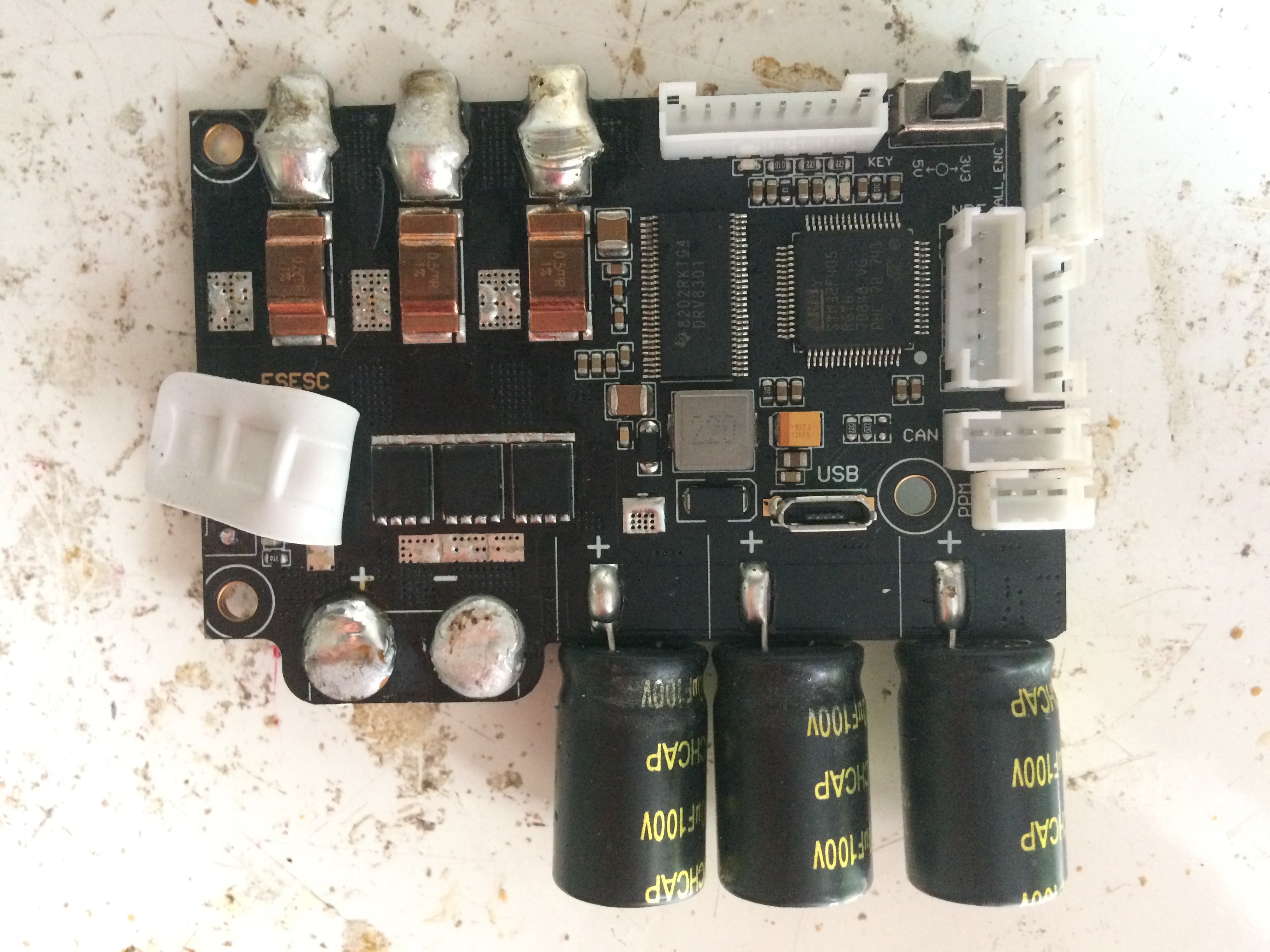

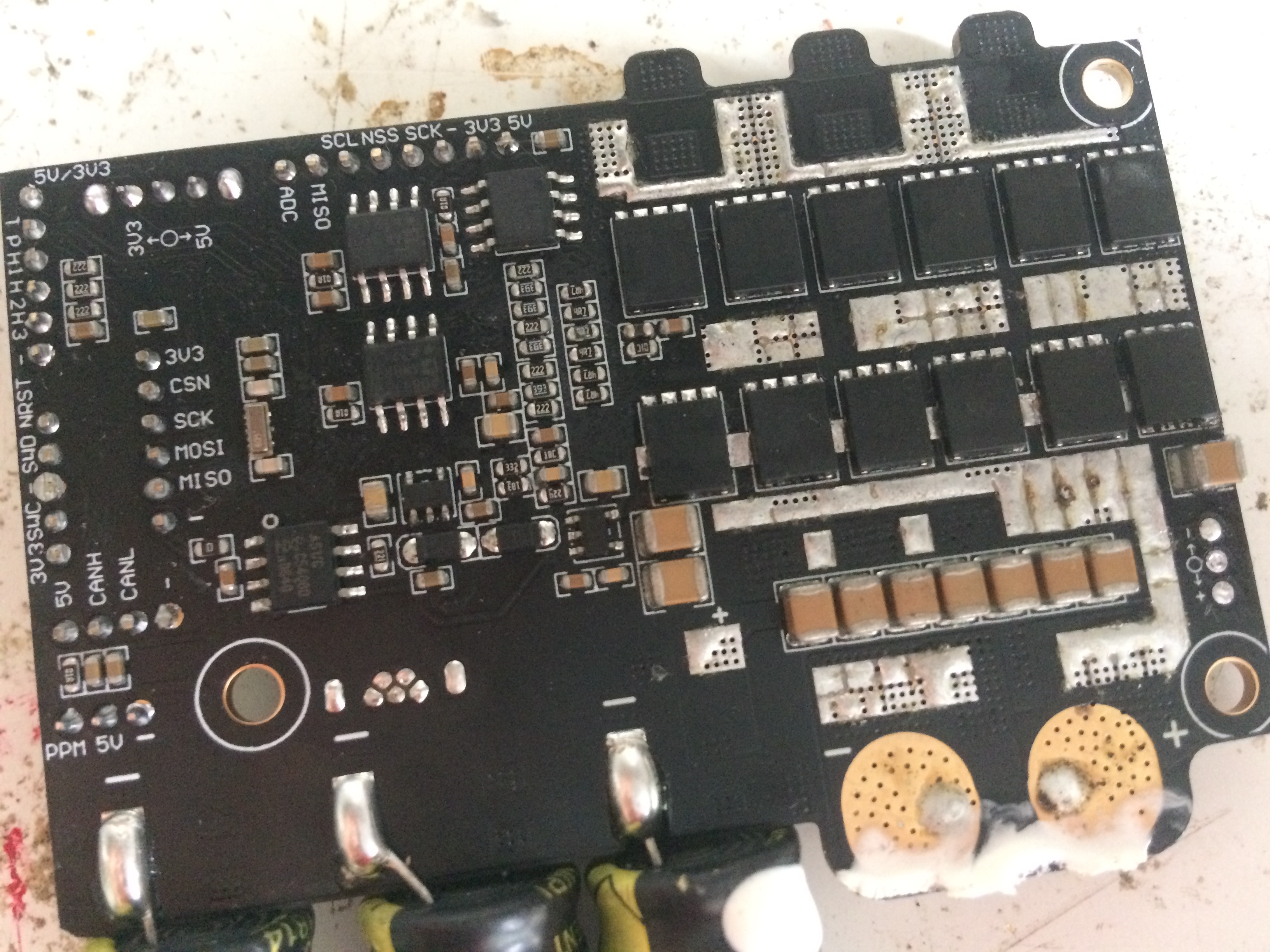

Après 60km… @okp je te conseille de fixer les condos avec de la colle silicone. J’ai fait le retour à flipsky dimanche soir et le lendemain il modifie direct la prod pour ça :

Il sont vraiment hyper réactif. Le comble c’est qu’avant sur leur premier batch il faisait déjà ce renfort en silicone mais un mec du forum anglais leur a dis que c’était moche alors ils ont arrêté. LOL yen à qui utilise les ESCs avec du Sopalin il faut croire…
Envoyé de mon Redmi 4X en utilisant Tapatalk
No soucy, j’ai tout noyé dans de la sikaflex et de la mousse industrielle sur le dessous pour éviter et contenir les vibrations. Après toutes les marches et sauts, vibrations en tout genre c’est nickel
Ps: avec 1 condo sur 3 sa remonte quand même du 7% en single 6355 même si j’ai eu des overvoltage fault quand je tirai trop fort. J’ai aussi reprogrammer en Foc sans aucun souci malgré les condos cassé, enfin j’ai compris pourquoi tout le monde passe en FOC. Silence / précision / démarrage beaucoup plus fluide.
