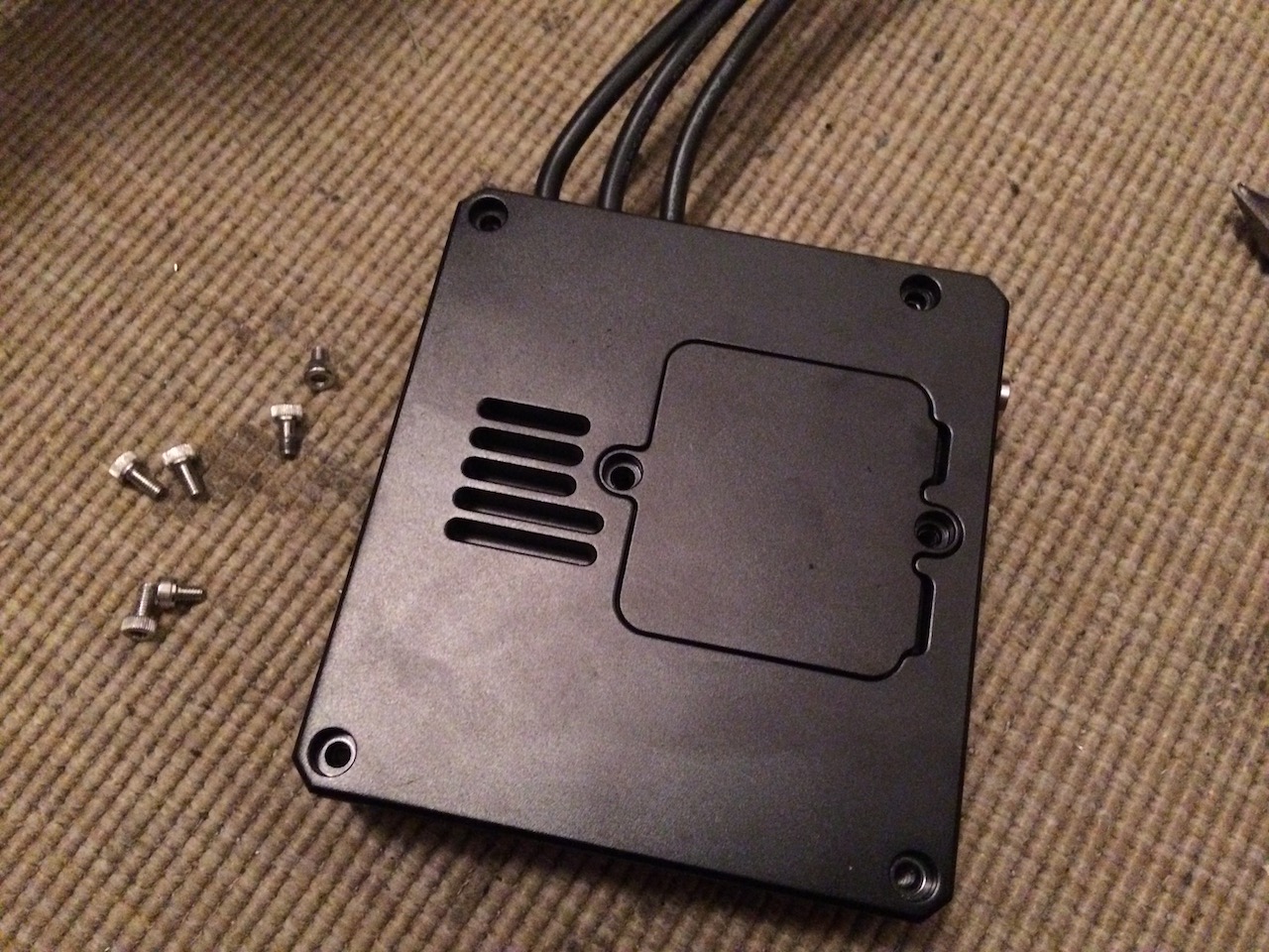

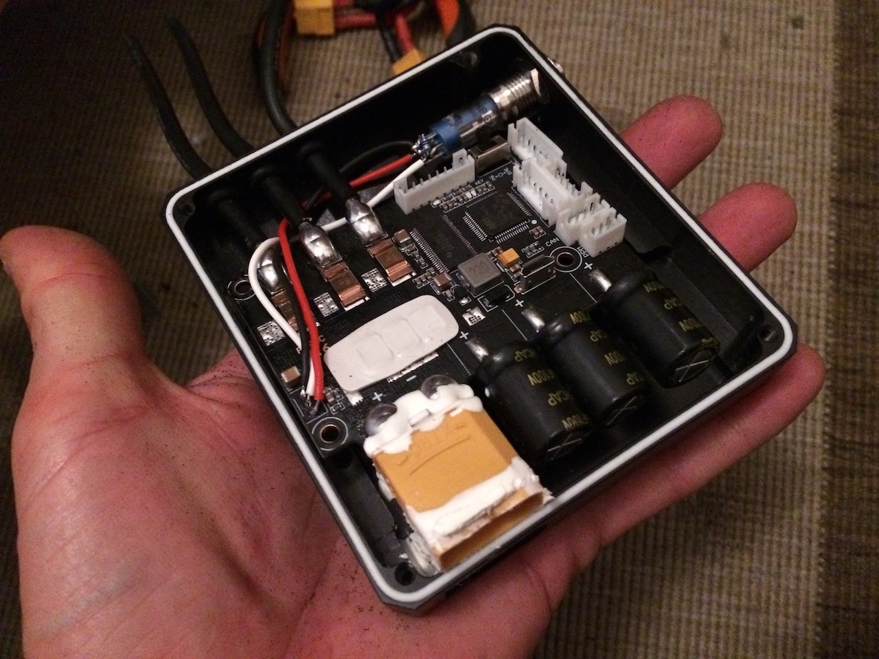

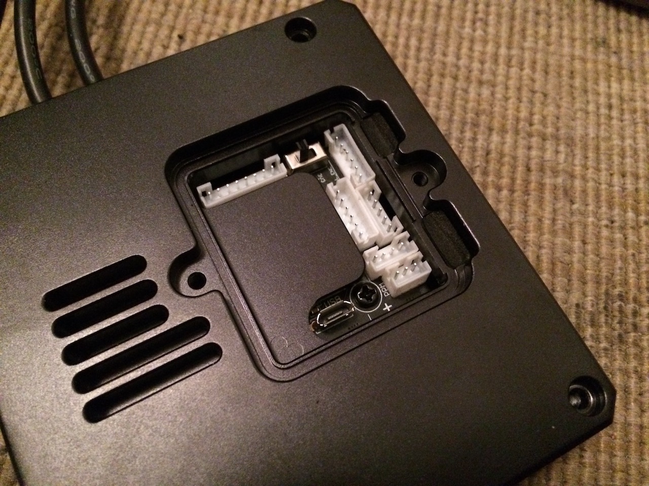

Here we go. La finition est vraiment bonne. Il y a beaucoup de petits détails comme des joints d’étanchéité; une trape pour avoir accès aux connecteurs, elle aussi doté d’un joint spécifique; tout comme sur les connecteurs moteurs.
J’ai pas encore essayé mais niveau finition c’est vraiment du tout bon, voir même assez surprenant. On est clairement sur un produit réfléchi dans son intégralité.
Mais bon, comme d’hab… j’ai tout démonté.
Je continue mon affaire petit à petit. Le form factor est parfait
Merci pour ce feedback Cédric !
Tu aurais une photo de la face inférieure pour qu’on voit les mosfet et les chip de current sensing ?
Ca semble être du bon produit en tout cas !

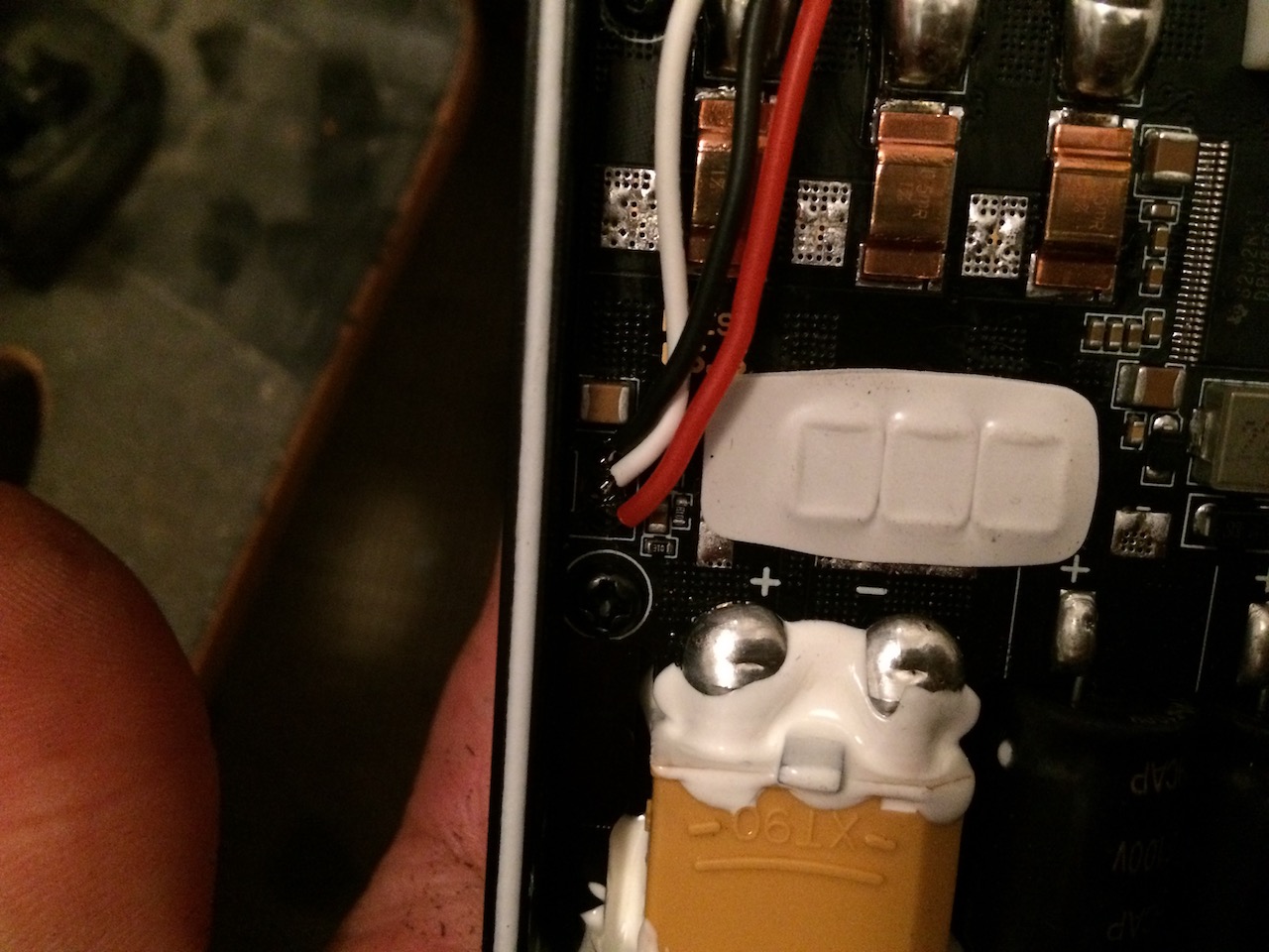

Voici d’autres photos
