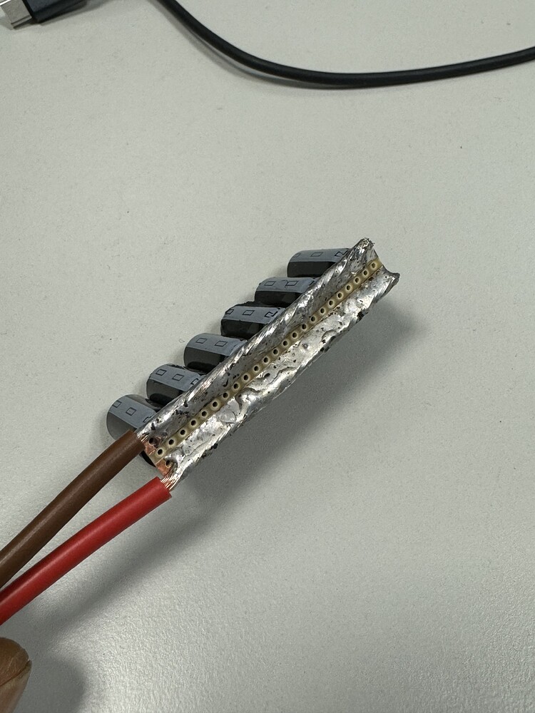

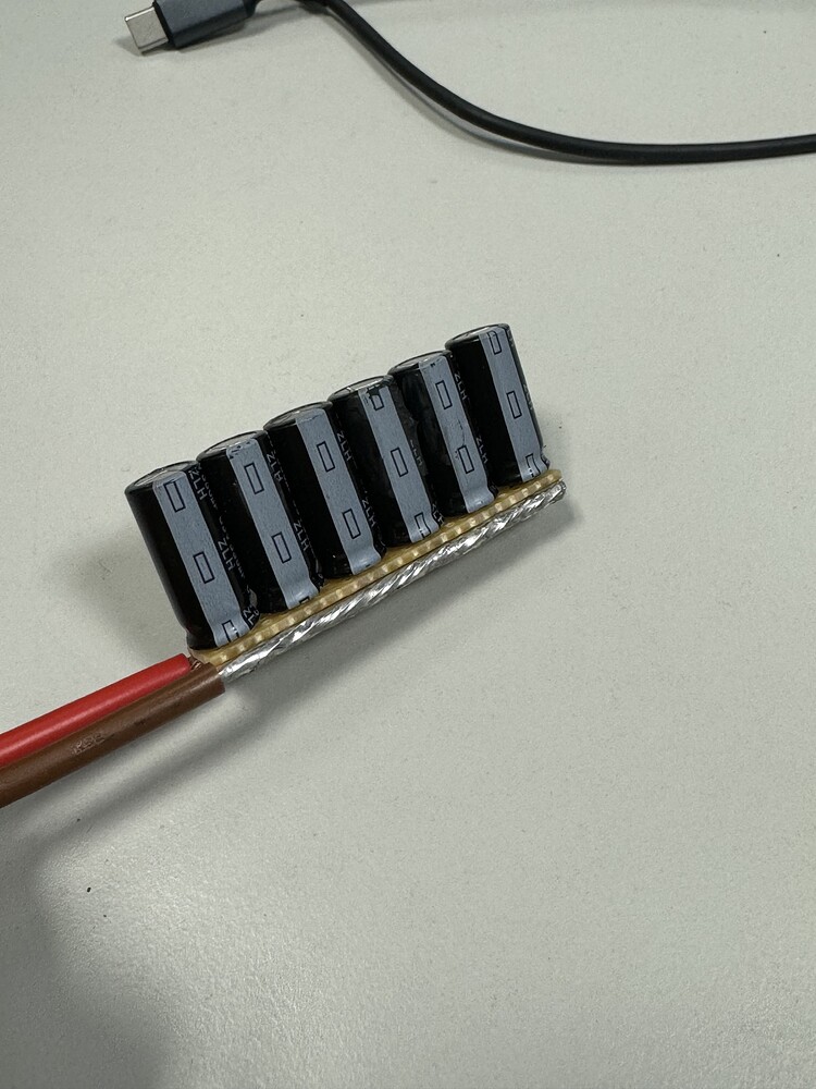

Pas de soucis . Le manque d’1 condensateur peut poser souci sur un tres gros appel de courant … et encore …ta batterie(si pas trop pourrie) fait aussi office d’énorme condensateur.

Bon du coup je vais peut être m’abstenir de tout peter et je vais rester avec mes 5 condo et on verra bien si le truc crame ou pas
Ouai c’est pas atroce mais le probleme avec la grosse puissance c’est que c’est une erreur de déporté, il faut qu’ils soit le plus en direct possible sur les mosfetts pour minimiser l’empédance. (aka que la charge et la décharge des condo soit le plus rapide possible et bien tout lisser sans faire de vagues, littéralement)

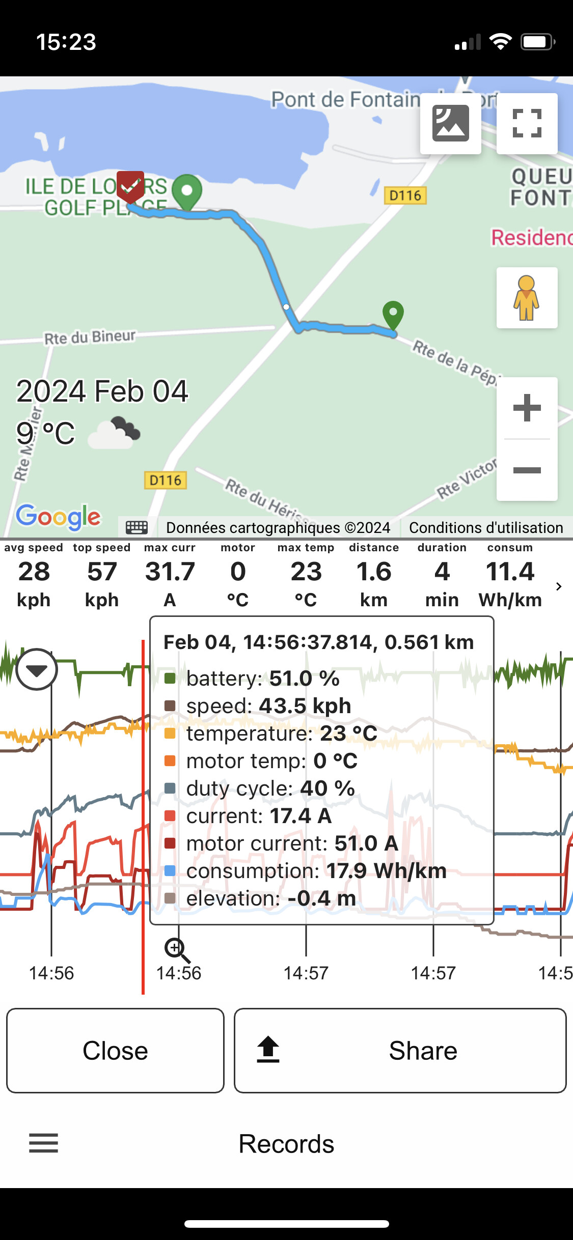

Très p’tite session pour voir si le MetrPro enregistre quelque chose …
J’ai du arrêter car je perdais une roue avant

Pas de soucis malgré 5 condos sur 6. La board m’éjecte si je ne suis pas sur l’avant. C’est clairement pas une SYL

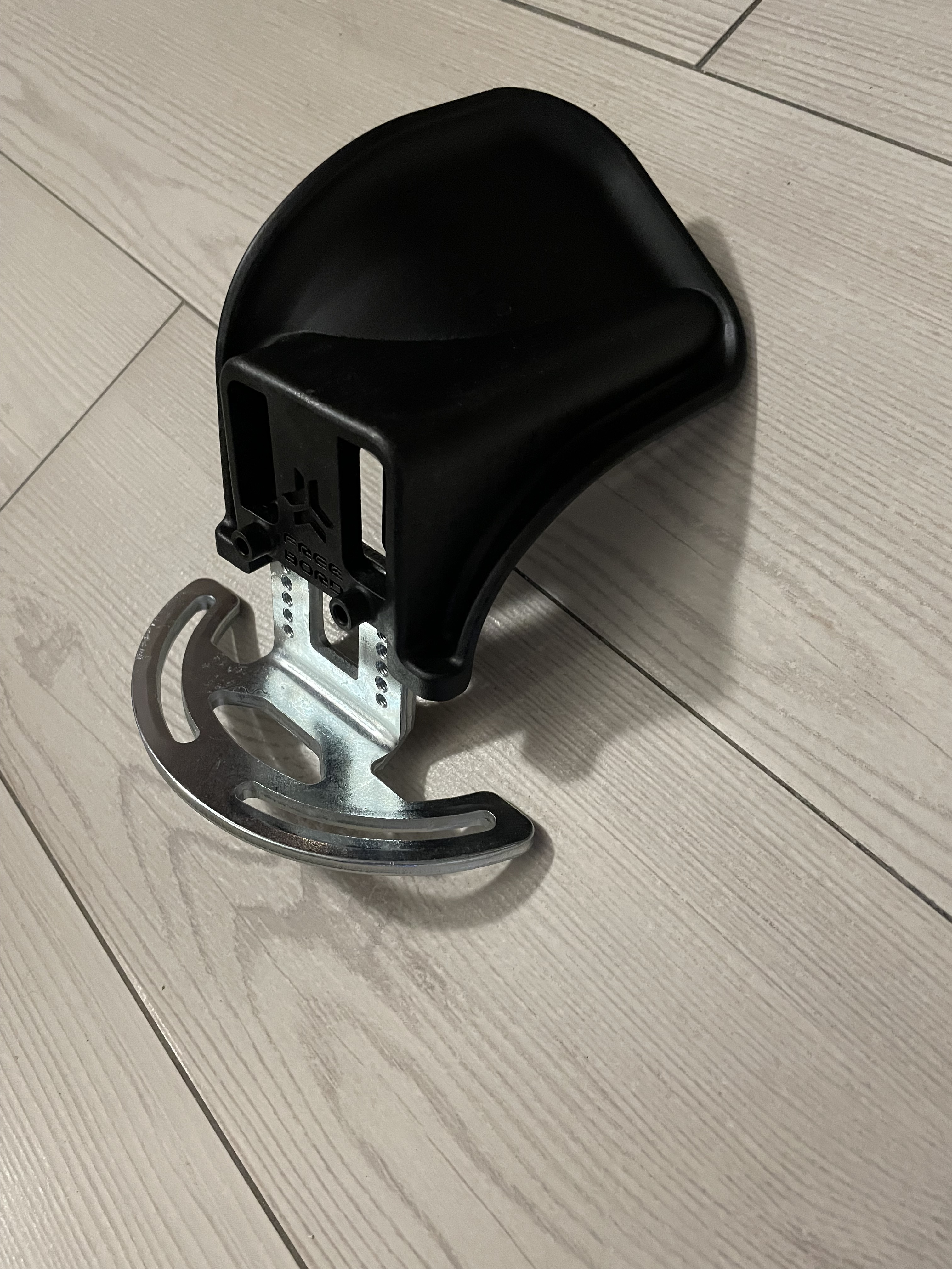

. Je vais installer des Hook comme l’avait fait initialement @the2jakes
Je ne sais pas trop si ces valeurs veulent dire quelque chose mais ça n’enregistre pas la température moteur, je vais revoir les connections. Par contre pour le reste ça le fait ![]()
Cool la progression ![]()

@the2jakes , une astuce pour placer correctement les hook? J’aimerais ne pas percer dès centaines de trou avant de trouver la bonne position ![]()
J’ai ces freeboard
Prise sur la fixation truck (et fait office de backplate) trous chanfreinés coté hook pour que la tête de vis soit flush avec la plaque et coup de MIG.
Plaque en 3mm, c’etait assez rigide pour etre utilisable
Pas con! Par contre faut défoncer le deck pour encastrer les plaques …et toi ton deck et plat…
Ça c’est ton problème ![]()
J’avais aussi mis une petite mousse pour gérer l’interface board -/-plaque, la vanguard flex beaucoup et je ne voulais pas niquer le beau grip transparent.

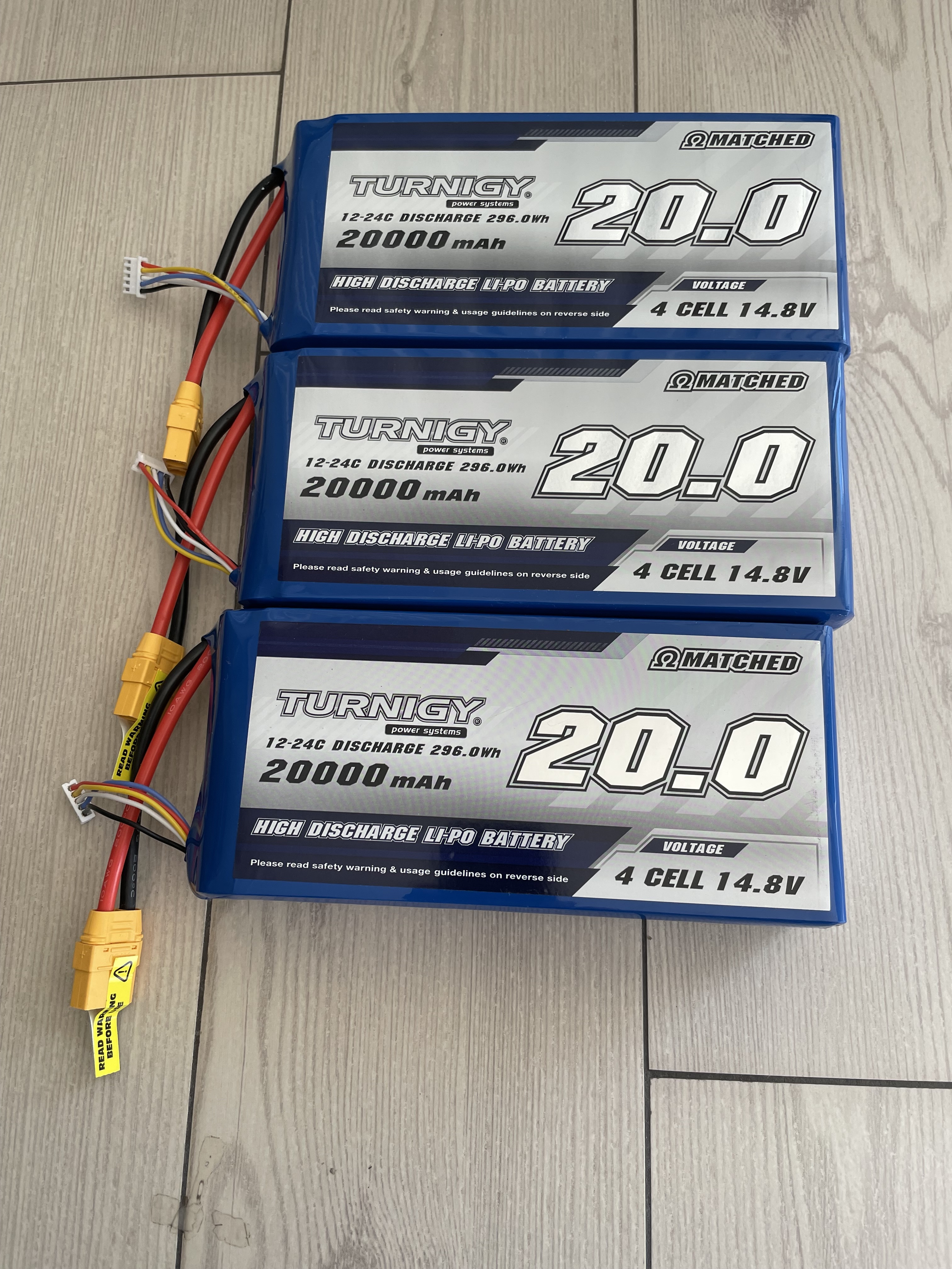

La j’ai du lourd en lipo sur les conseils de @the2jakes … j’ai craqué le plan épargne ![]()
A un moment j’avais mis des hook de freeboard sur la DeflectBoard et Triboard, avant de passer aux Fix Flow.
Pour bien placer les hook je les avait positionné sur mes pieds tout en étant sur la board, puis marqué au feutre les trous à faire. Comme ma board avait es tails qui remontaient, j’avais tordu les support en acier des hook avec un étau + masse, afin de pouvoir les fixer sur les tails, et ne pas perdre en écartement des pieds.
