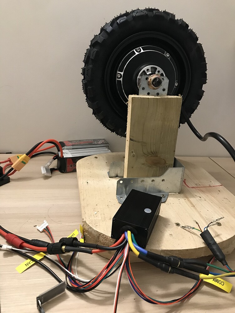

Fatboard ou interprétation de la triboard
Bon je me risque à ouvrir ce topic au cas où ça intéresserait quelqu’un et surtout pour arrêter de submerger de PM certains d’entre vous qui se reconnaîtront :joy:
Après avoir bavé devant la triboard de @the2jakes et après avoir cloné sans scrupules sa hummerboard ( en moins bien☹️)
mais super fun à rider avec un couple plutôt sympa et tellement silencieuse…je me lance dans une interprétation personnelle de cette triboard…
Le moteur est un laotie de trot de 2800w
Le contrôleur un flipsky 75100
La roue est installée sur un bras fixé à un truck L-faster pour moteur Hub
Les roues avant sont des pocket quad
La board une Warren MBS Pro 97
Assez maniable au final
Dans la vidéo précédente c’est mon ado qui sert de pilote d’essai.
Spécial thanks to: @the2jakes, @lurch , @cathode qui m’ont fourni pas mal de tuyaux :pray:
Reste à mettre toute l’électronique dans un boîtier et faire une batterie digne de ce nom.
Les lipo c’est du provisoire qui va peut être durer :wink:
Sans compter mettre des boudins en élastomères pour remplacer les ressorts du truck qui sont bien trop mous
Pour l’instant tout tient avec du power tape :joy:
Question de noob: le flipsky 75100 est donné pour 100amp continu et 120amp max …je me suis limité à 95 amp max dans VESC Tool est ce que je peux monter cette valeur à 100 ou 110? Les batteries sont des lipo 5 amp 60C donc 300amp en burst
Bon d’après @the2jakes va falloir ventiler tout ça pour refroidir :hot_face:

Merci pour les tuyaux cathode ! Si je le garde je vais commencer par le démonter :wink:, sécuriser les capa comme déjà indiqué par @the2jakes le refroidir comme il l’a fait.

En attendant, j’ai d’essayé de remplacer le Flipsky 75100 par un maker-X HI200 75300. Roue en l’air tout baigne par contre en charge, le moteur grogne et la board fait du surplace en oscillant et part d’un coup… je n’ai pas connecté les hall. Il y a un connecteur pour ces hall…
Ça peut venir de quoi?
Bah que ta pas tes halls :slightly_smiling_face:
tu as désactivé les filtres ? About Phase filter - MakerX (makerx-tech.com)
Ouais je me disais que ça ne devait pas aider :stuck_out_tongue_closed_eyes:
Non, j’ai oublié de désactiver :stuck_out_tongue: . Je fais ça ce soir
Fait suer…le connecteur pour les hall sur la carte est un JST GH 1,25 mm si je ne me trompe pas…:face_with_monocle:
Et je n’ai que du PH2 sous la main…
