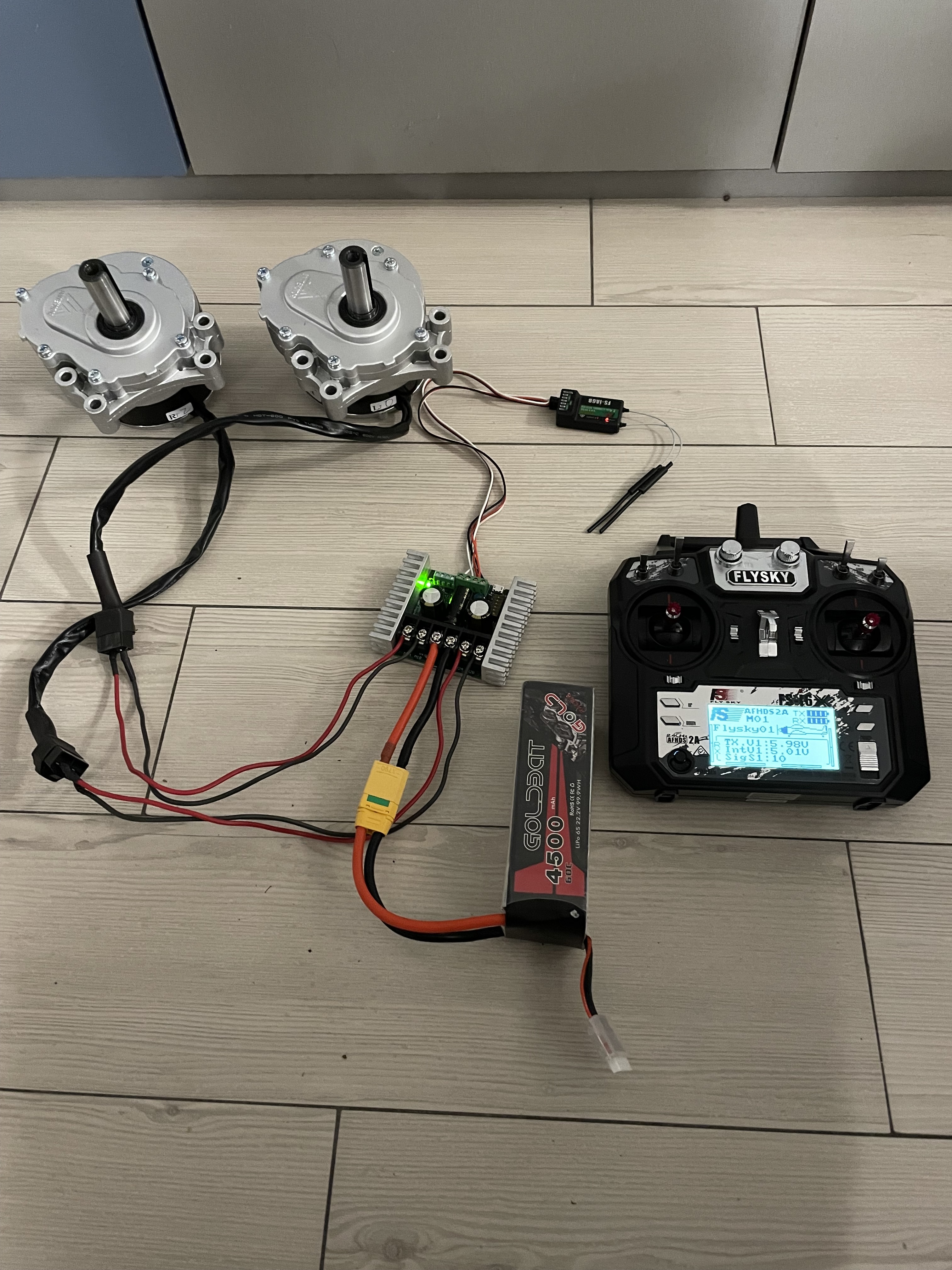

P’tit projet en parallèle: tondeuse télécommandée pour l’instant en 2WD ![]()
Superbes ces moteurs…
75rpm mais un couple de malade…
Faut que je fasse gaffe quand je les démarre ils sautent sur place …![]()

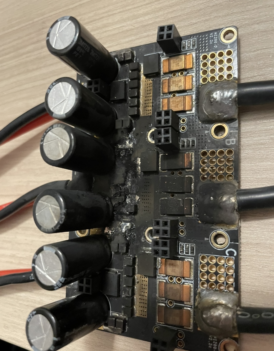

Un de mes makerX vient de cramer sans raison juste en l’alimentant, un condensateur a explosé et tout s’est mis à brûler ![]()
Et merde… il etait neuf ?
Il reste quoi comme marques serieuses ?
Spintend? Trampa? Peut etre mayteck?
…je retourne a mes lingyi ![]()
Non pas neuf c’est celui auquel il manquait l’USB, je le gardais en backup là c’est poubelle. J’ai failli foutre le feu par contre. Ça pétarade grave quand ça brûle. Je vais mettre des fusibles😉
