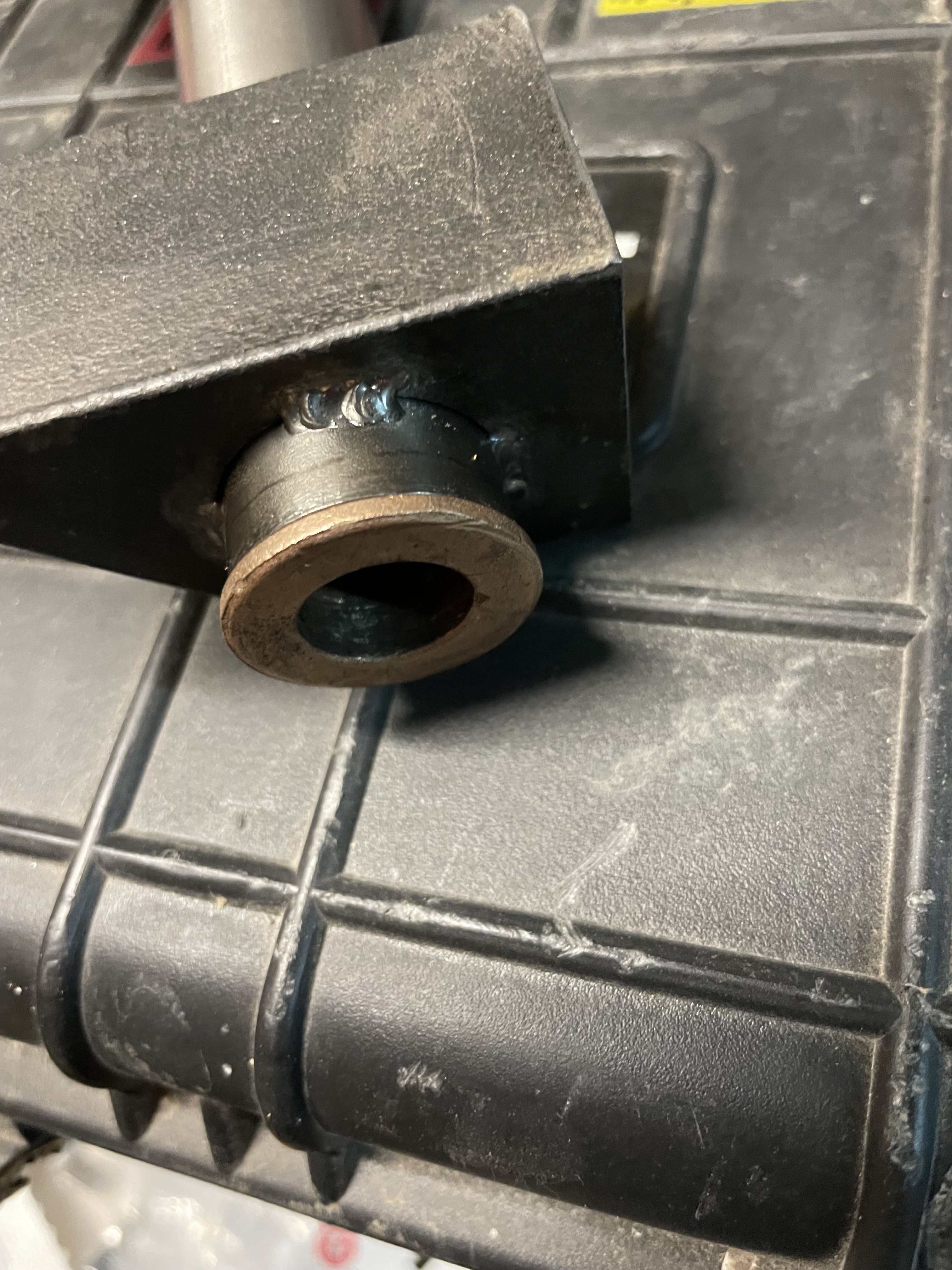

Ben tu vas être déçu pas de cordon … juste des gros points
Pas mal de rochage et du coup les paliers sont rentrés à la presse. Le truc de ouf c’est qu’après ça l’axe de 15 avait du mal à rentrer c’est malléable à ce point le bronze …:thinking:
Oh les pti spots tout mimi, en tout cas les bagues ne risquent pas de tourner maintenant.
tu soudes avec quoi ?

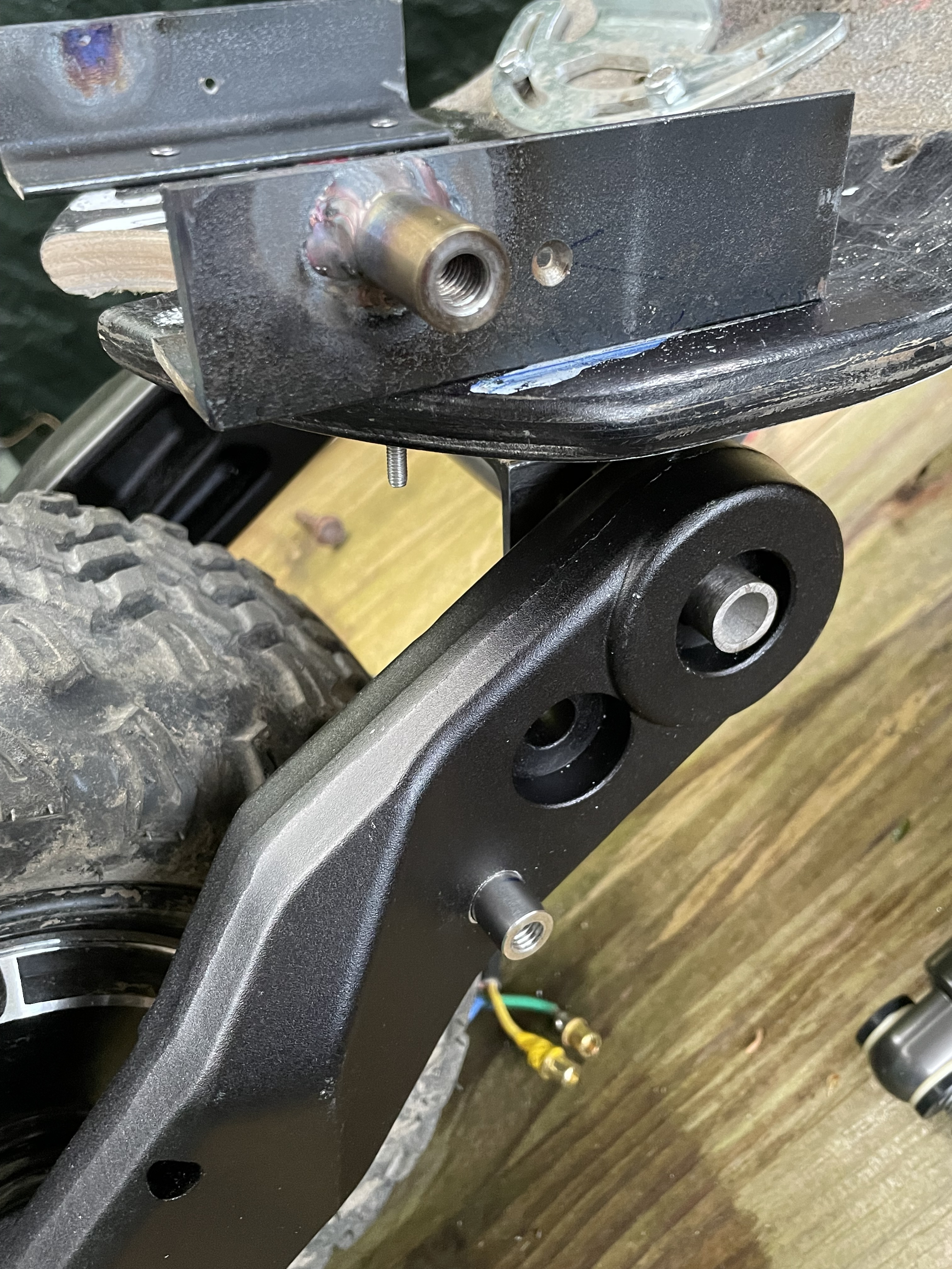

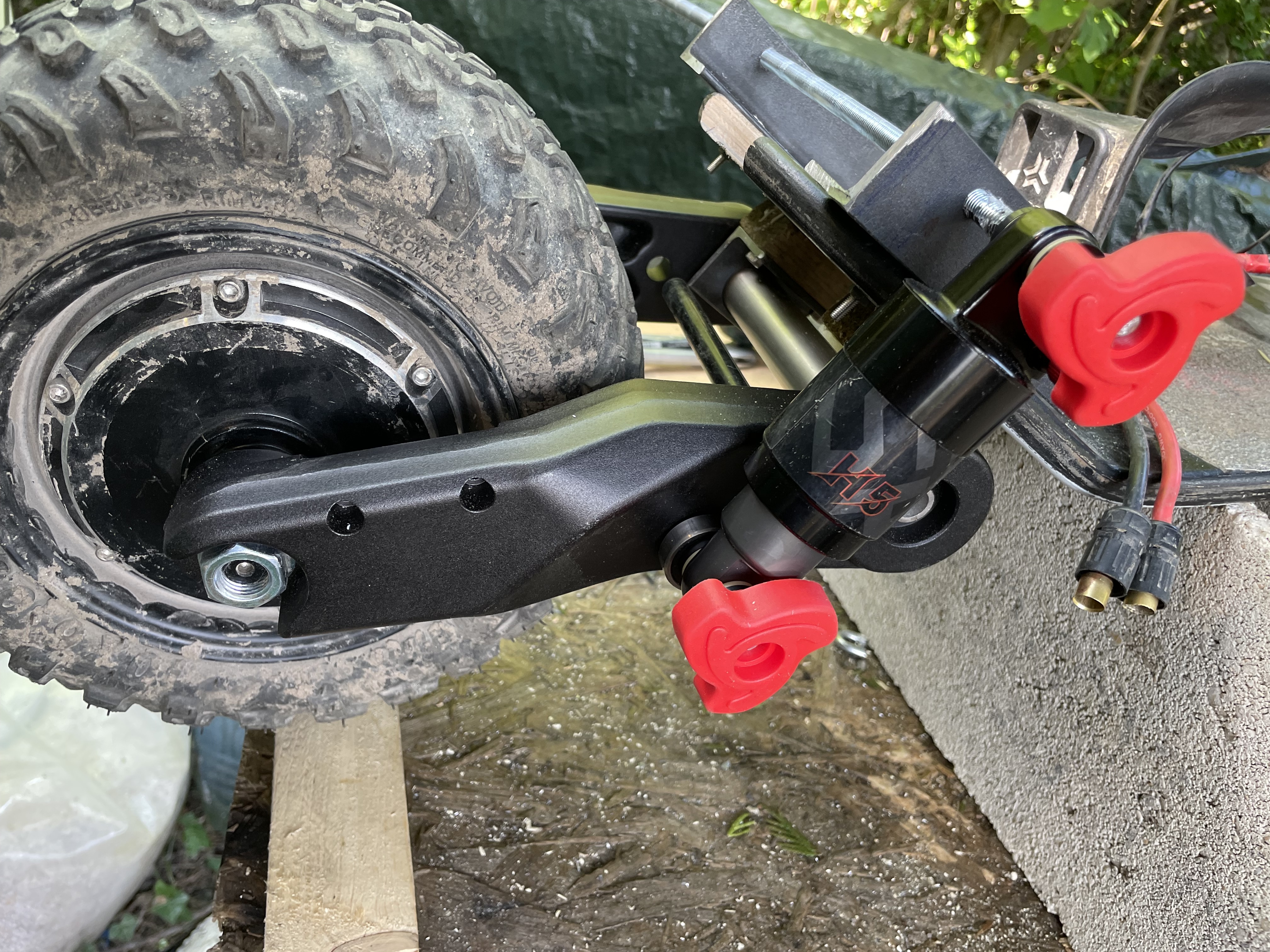

Ça prend forme les deux cornières assez moches vont retenir l’amortisseur et vont servir de support au boiter du VESC. J’espère que les angles sont à peu près bons…je ne sais pas si l’idée de descendre l’ancrage de l’amortisseur sous l’axe n’est pas une grosse connerie …:thinking::grimacing:
Gonfle un peu tes amortisseurs.pour avoir une idée du debattement
Ben le truc bizarre c’est que le truc prend la pression mais même à pression nulle je ne bouge pas le plongeur …( amorto non monté )

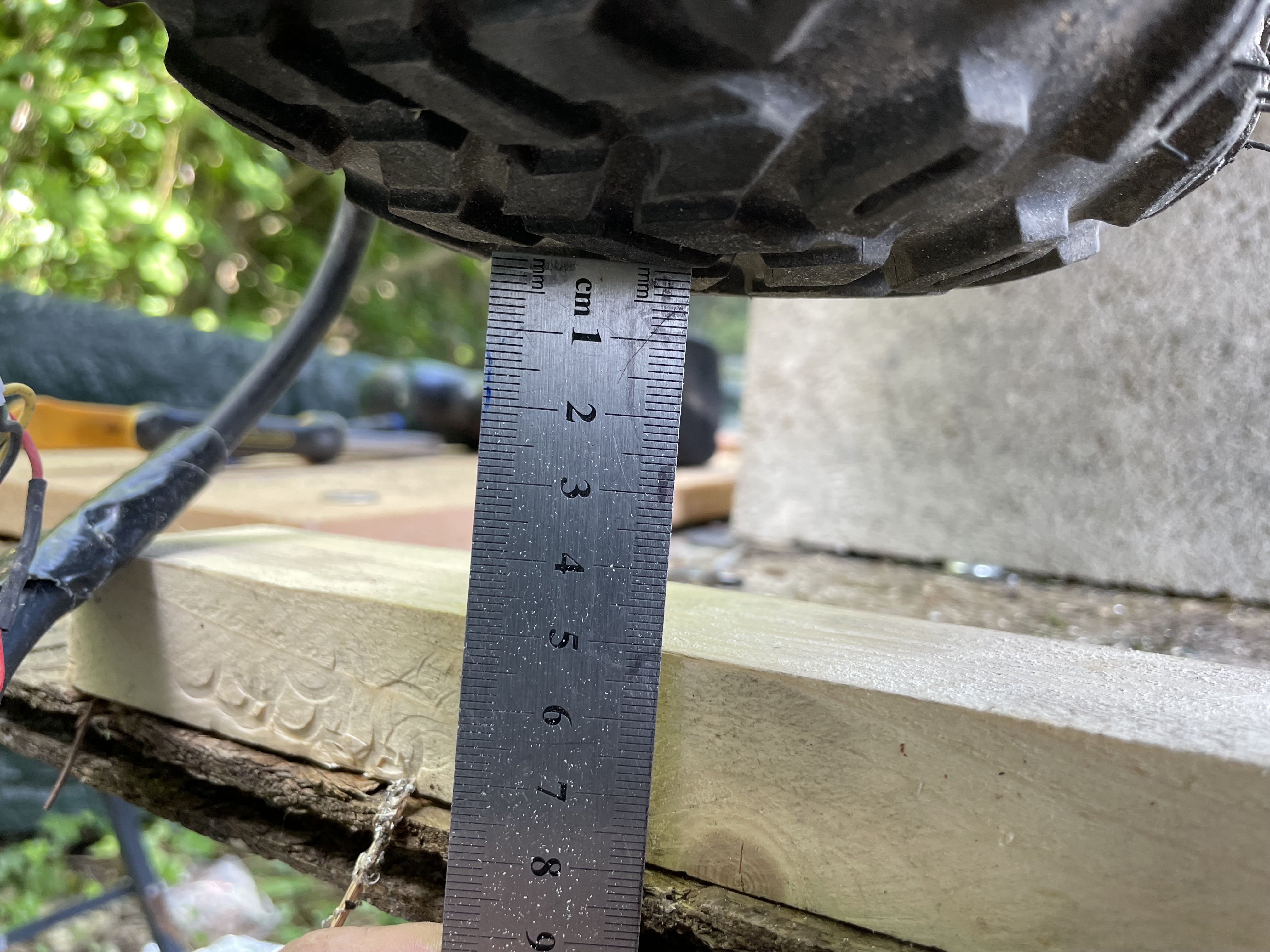

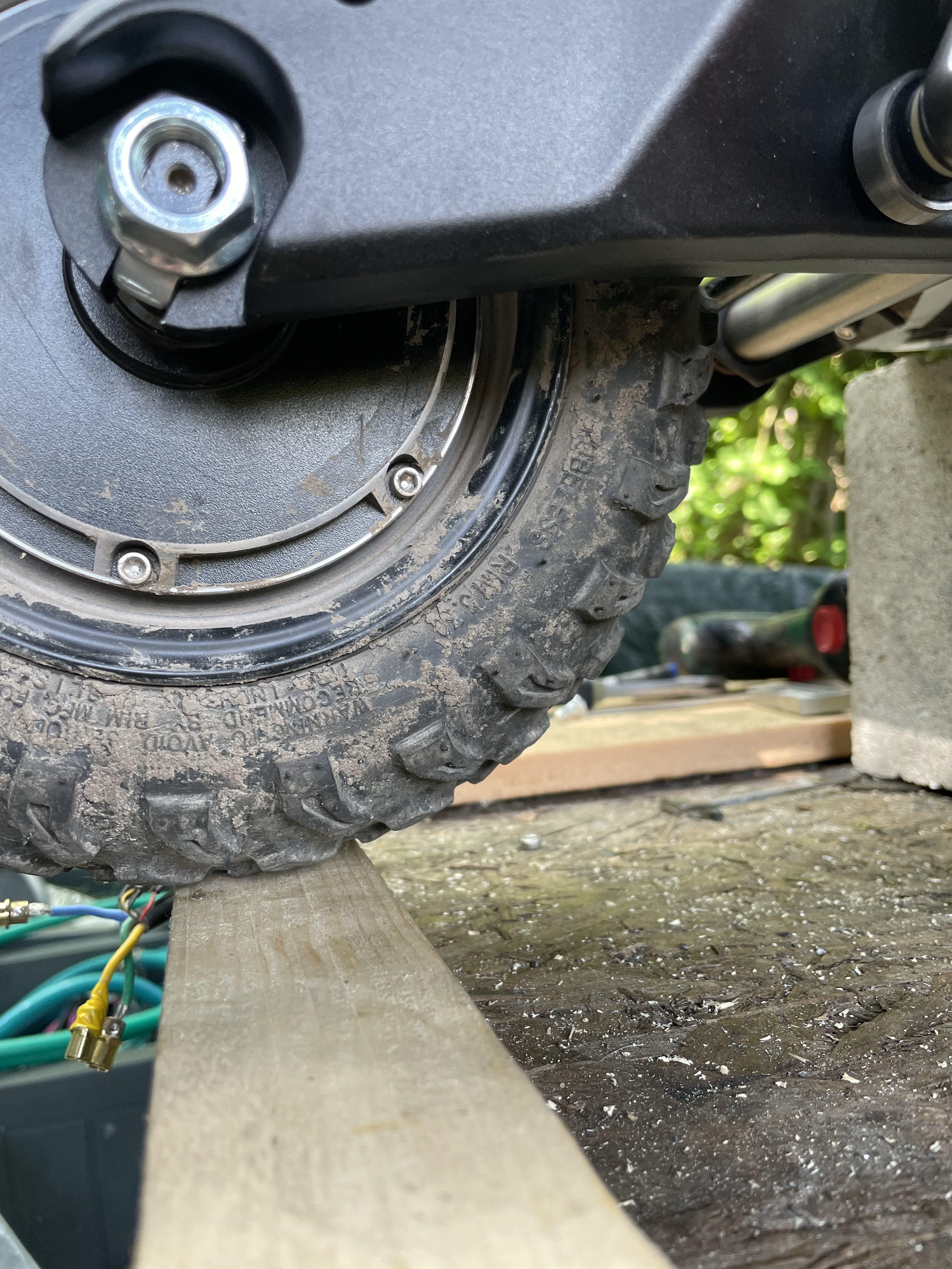

En fait il a 11mm de débattement mais il faut que je fixe tout ça correctement pour mesurer à la roue…
Moral au beau fixe , 11 mm à l’amorto mais 50mm à la roue🤪
et la cinématique à l’air ok :ok_hand:
Avant compression:
Après compression max:

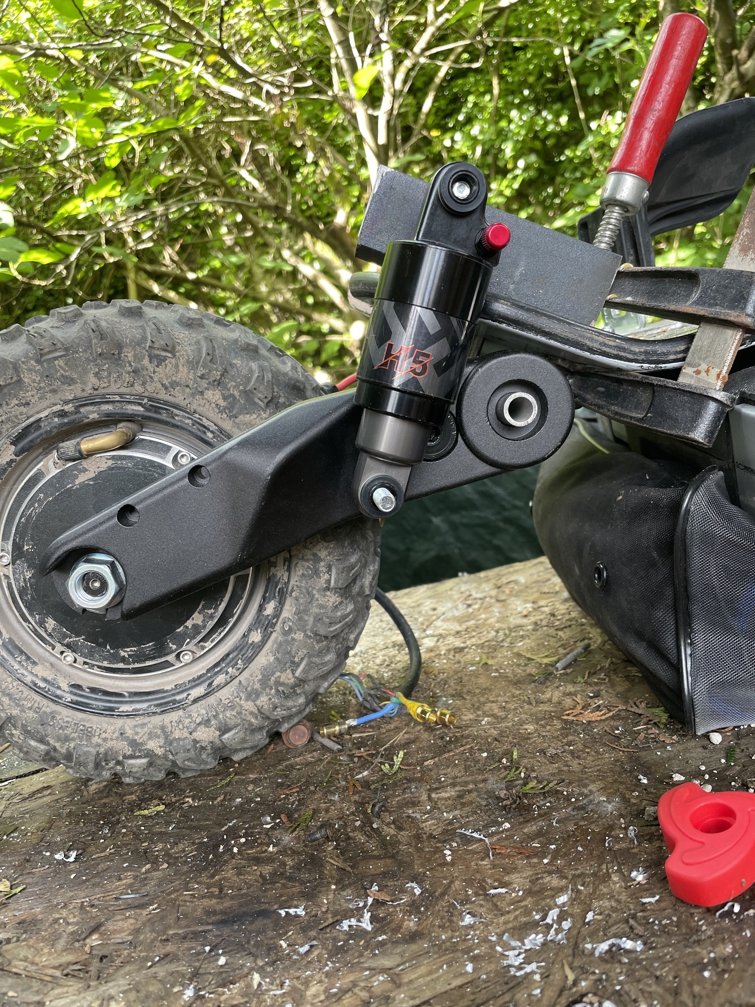

Set up de test ,les molette rouges ne vont pas rester je vous rassure c’est juste pour la mesure ,quoique pour changer les amorto au stand à la vitesse de l’éclair :upside_down_face: :joy:, ni la tige filetée. Les cornières vont accueillir le VESC
J’ai été obligé de mettre deux cales de 18mm entre le deck et les fix du bras oscillant pour que la rotation du bras soit complète.
Elles sont Actuellement en bois d’arbre mais seront peut être faites en 3D print Nylon/carbone au taf car la géométrie est simplissime ou CP dopé epoxy

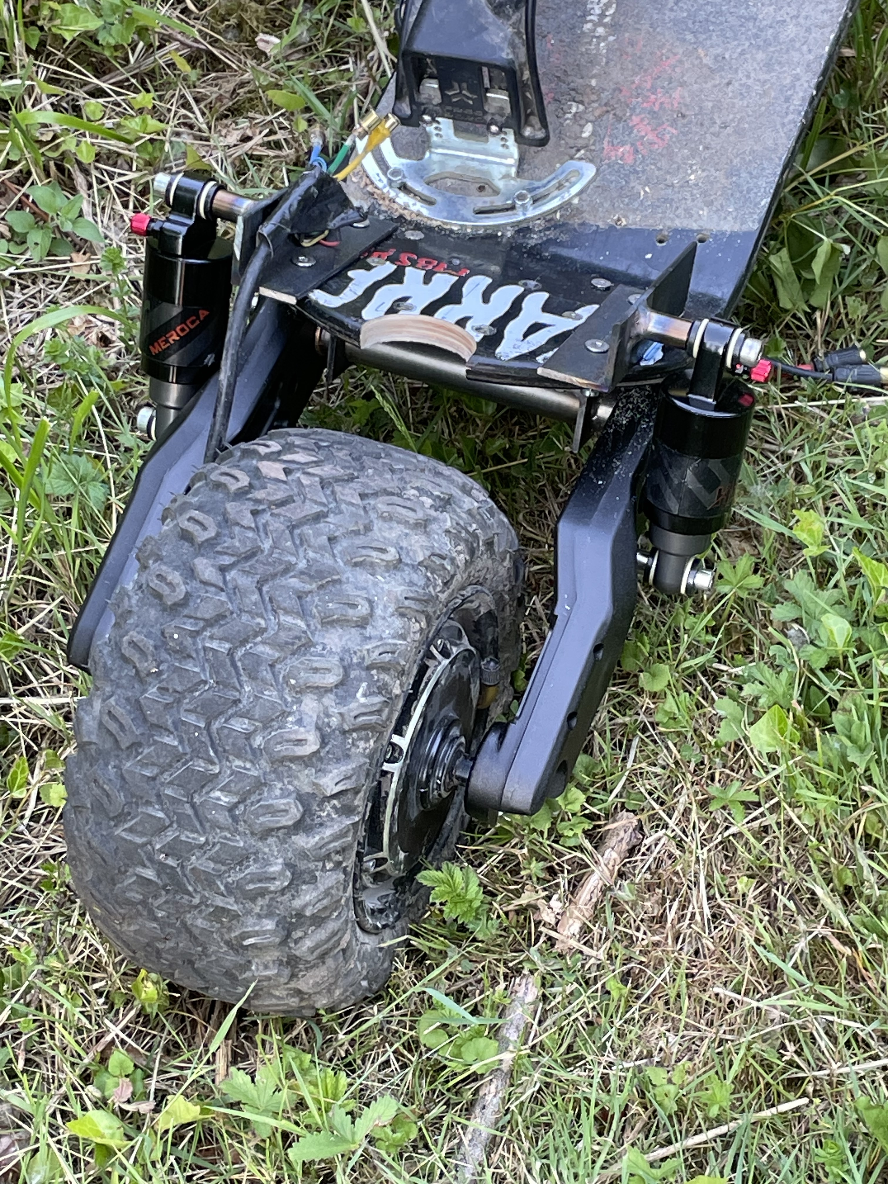

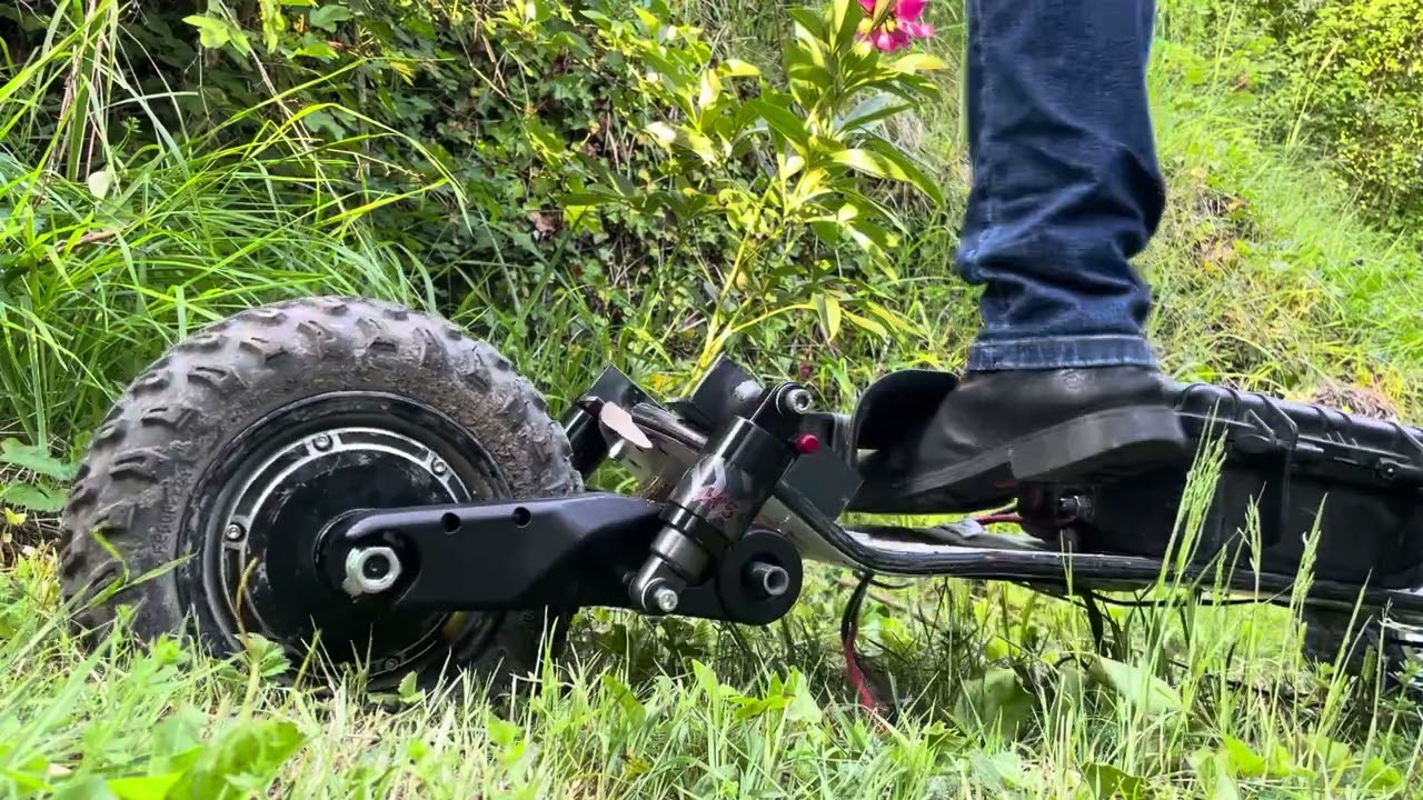

Bon les ancrages des amorto sont presque terminés …ça l’air de le faire. Leger fraisage dans le bras pour celui du bas et gros cordon pour celui du haut avec goujon vissé et soudé.
Bon va falloir fixer les cornières avec des vraies vis là c’est de vis juste pour le positionnement

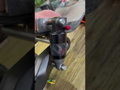

Pas d’air pour l’instant …et un seul amorto
Toujours pas d’air pour tester le débattement max… là au moins il y a les deux amorto :rofl: ça a l’air de le faire cette histoire :partying_face:
Le truc que je ne pige pas c’est que là il n’y a plus d’air mais ça remonte tout seul … il y a donc un ressort ou c’est la compression de l’air initialement à pression atmosphérique …
Et le freinage au retour est quasi nul ou pas vraiment visible comment en y mettant de la pression ça va amortir ….c’est juste un truc élastique en fait
Il reste toujours un peu d’air dedans . Mets y 3~5bar , ca va le calmer.
Et tu règles le sag à ~30%.
Tant que tu n’as pas d’air, note l’enfoncement max avec un marqueur et mets un joint torique sur les futs lisses . Tu pourras ainsi équilibrer les pressions gauche /droite.
.une fois réglé, ça va determiner la hauteur nominale du truck arrière toi dessus.
.il faudra ensuite affiner la hauteur du truck avant en conséquence avec des cales… ou pas…
Je sais pas en triboard, mais je privilégie toujours l’avant un poil plus bas que l’arrière…pour la stabilité.
