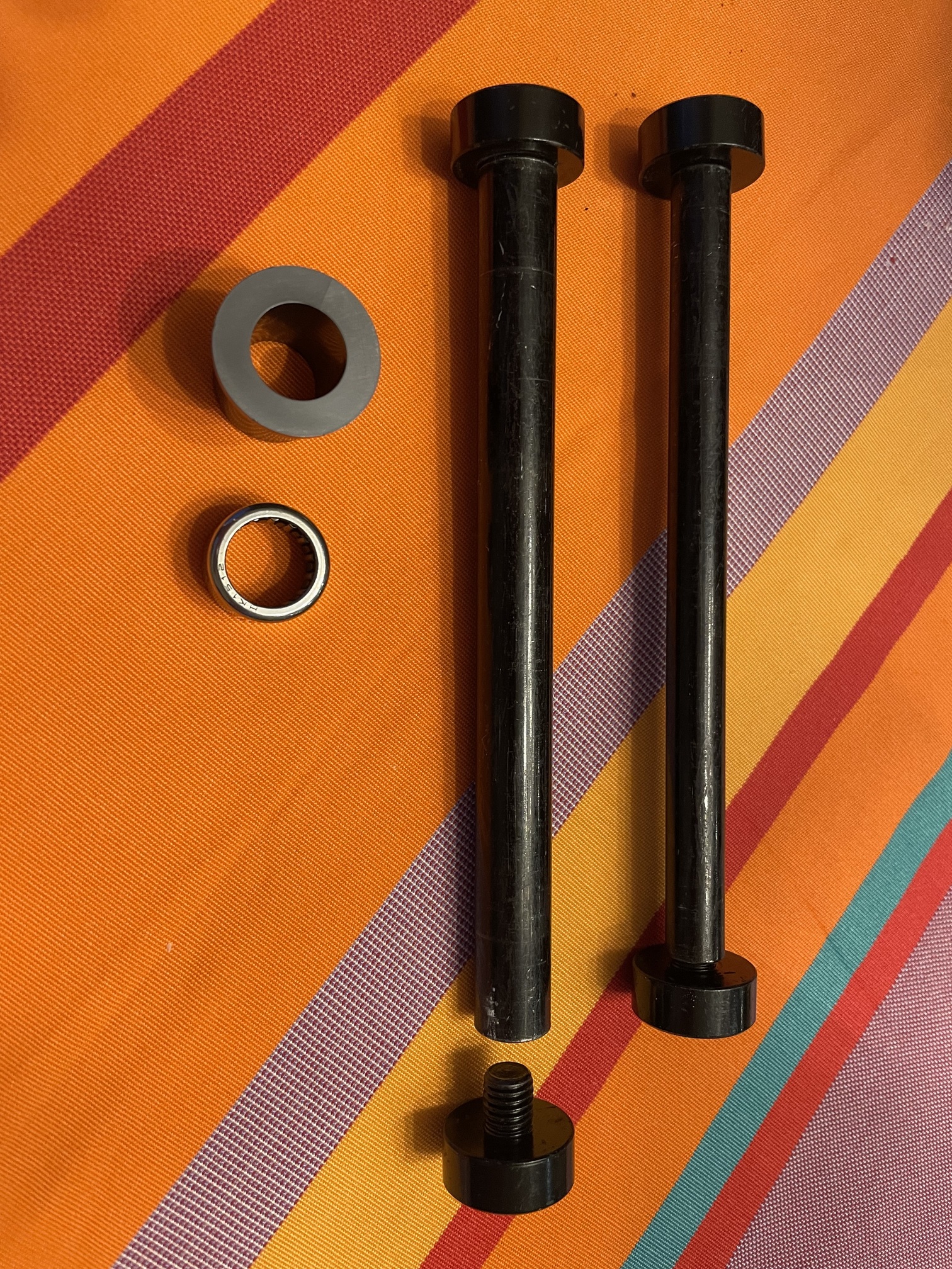

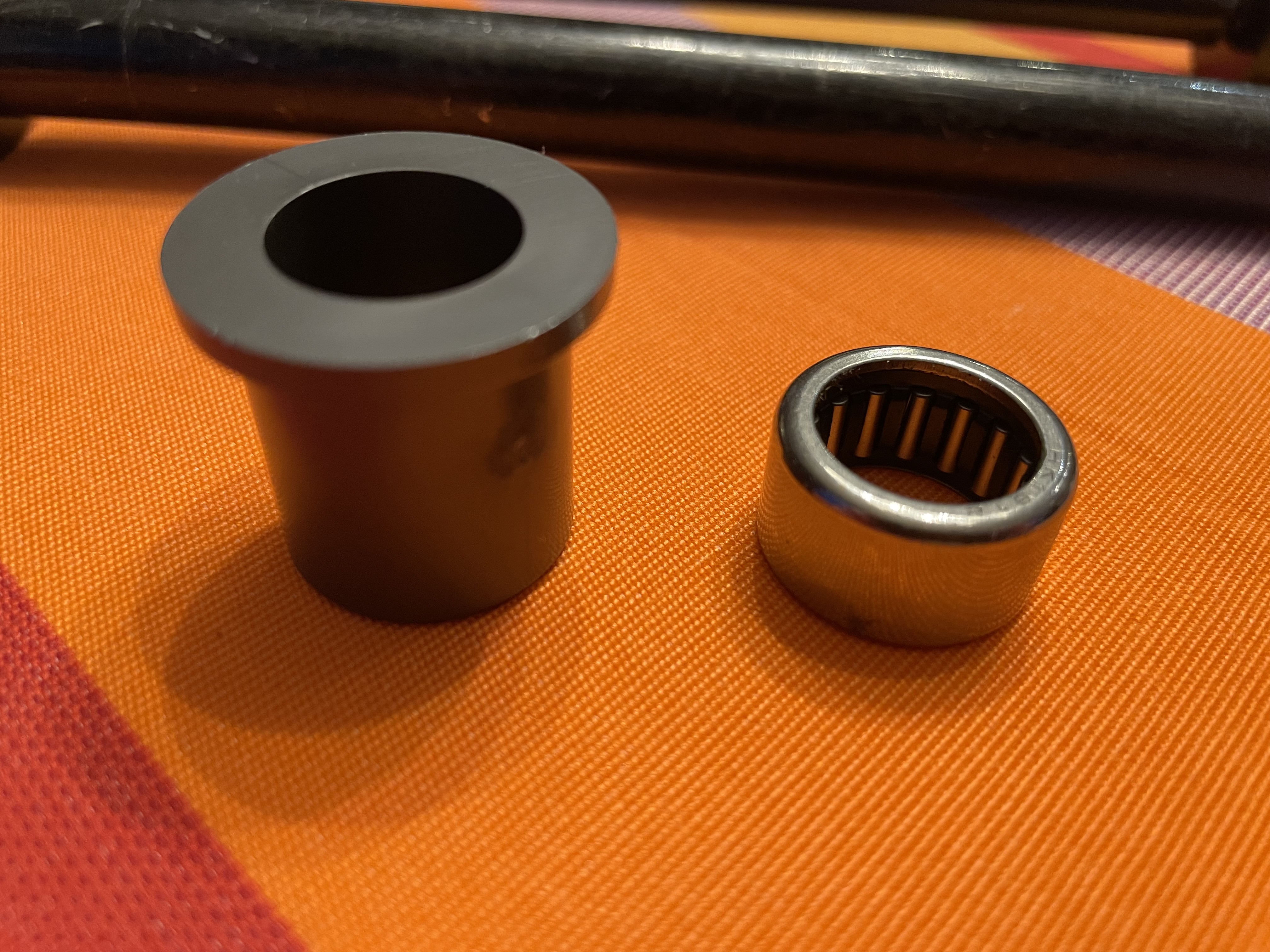

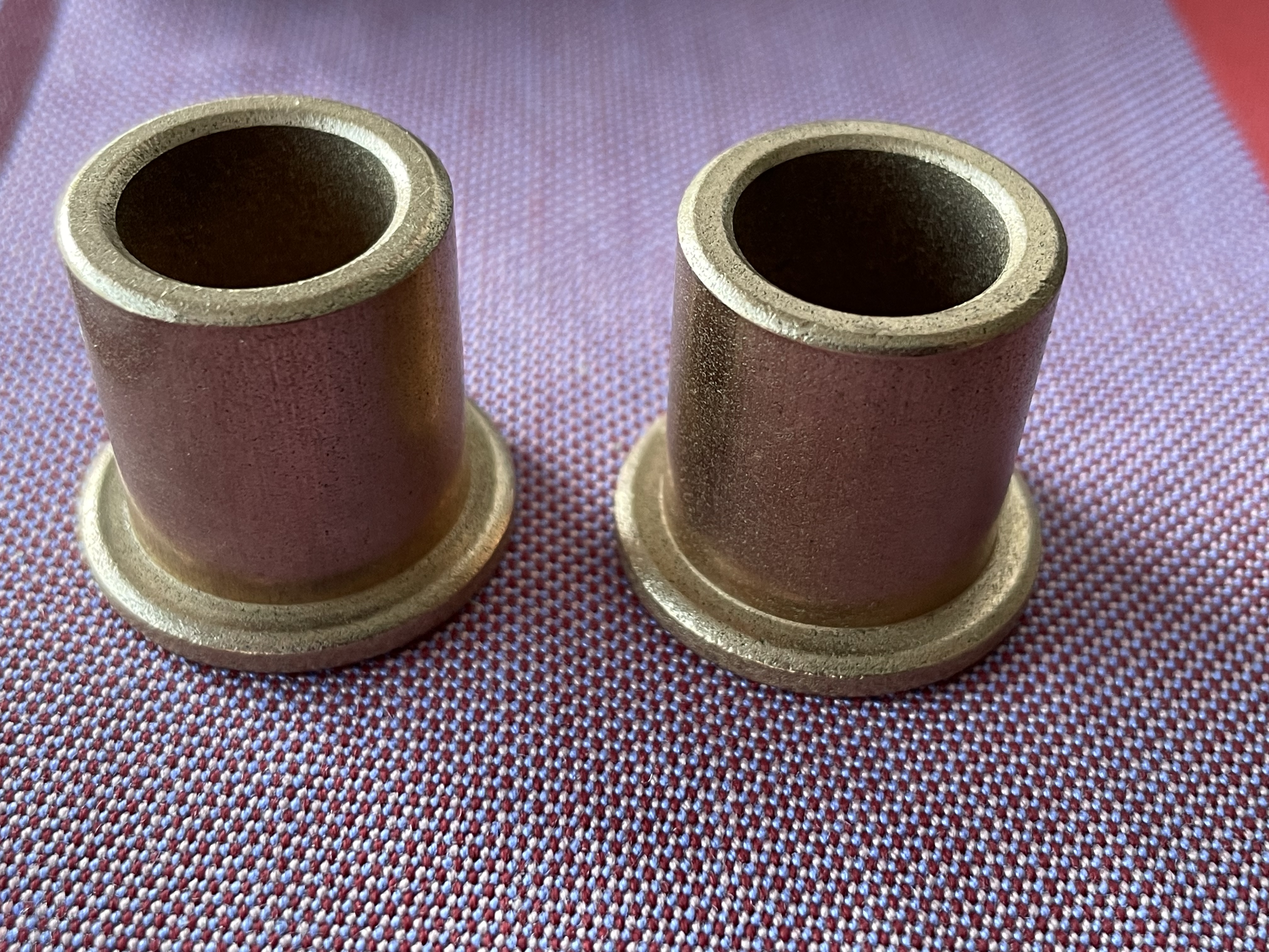

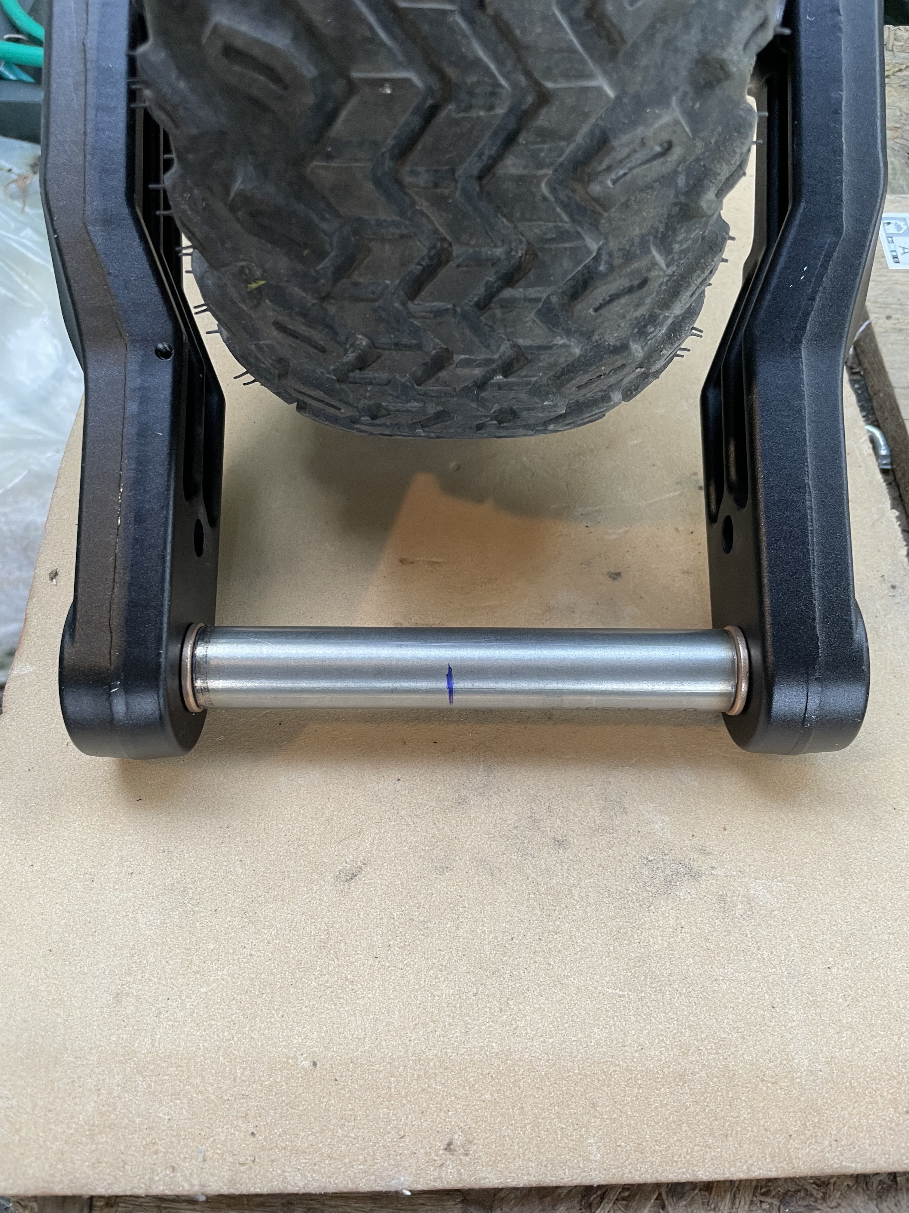

Mon axe fait 15mm de diamètre et j’ai soit des bagues Iglidur recommandées par Lurch soit des roulement à aiguille. L’Iglidur sera plus facile à installer car il y a un épaulement à emboîter dans un tube et basta…
Je laisse tomber les roulements car ceux que j’ai ne sont pas étanches et j’ai un paquet de bague à collerette en Iglidur…
je commence comme ça et je swaperai pour des bagues bronze à collerette autolubrifiantes si nécessaire. Genre truc comme
Ce type de palier en bronze ça se graisse ?… c’est dit autolubrifiant mais je me demande s’il ne lui faut pas un bon coup de graisse comme le bras oscillant de cathode en laiton …
Ca peut pas faire de mal . Et sur tout si graisse un peu collante/epaisse, une bonne barriere contre l’eau et la poussiere.

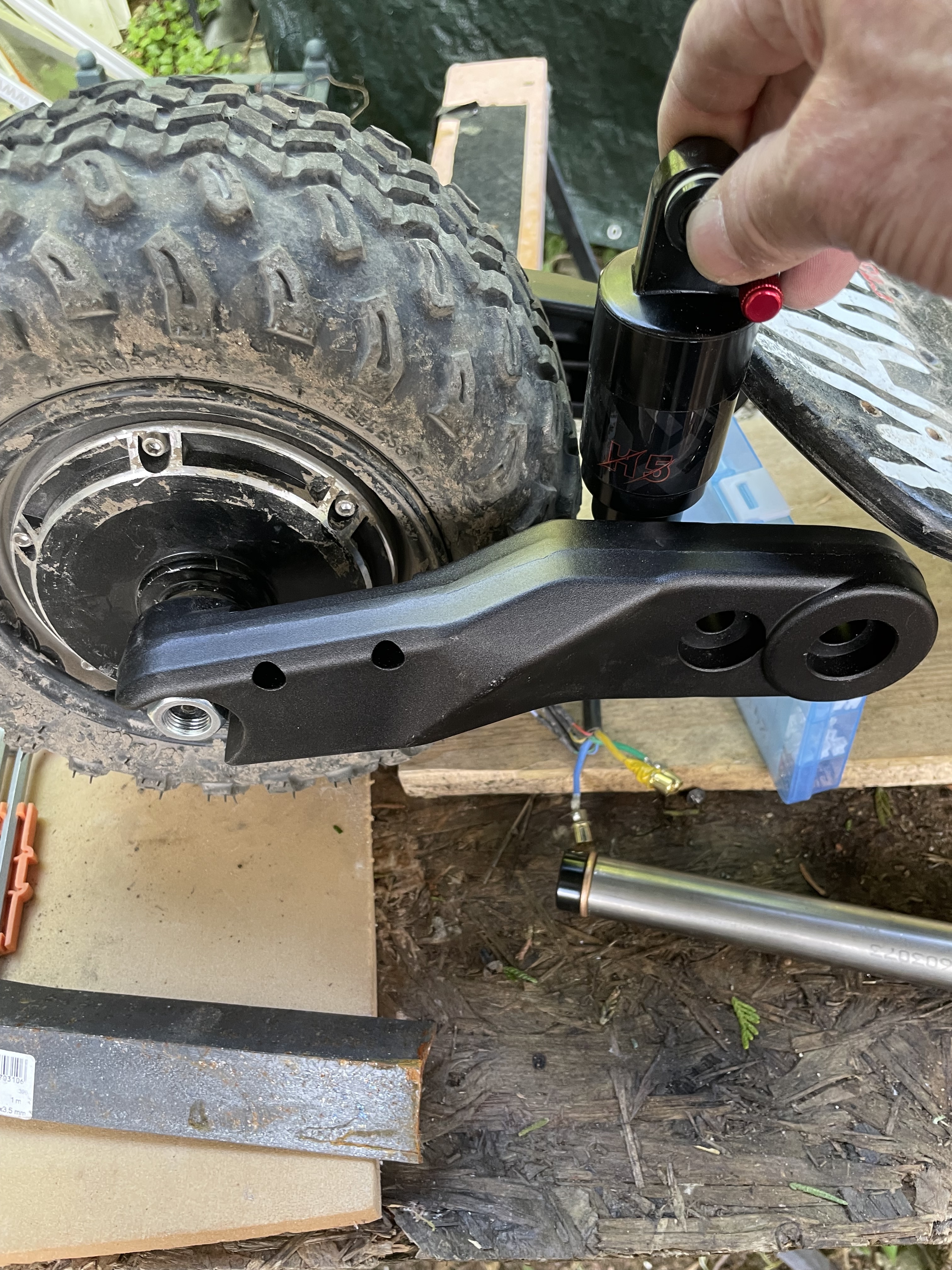

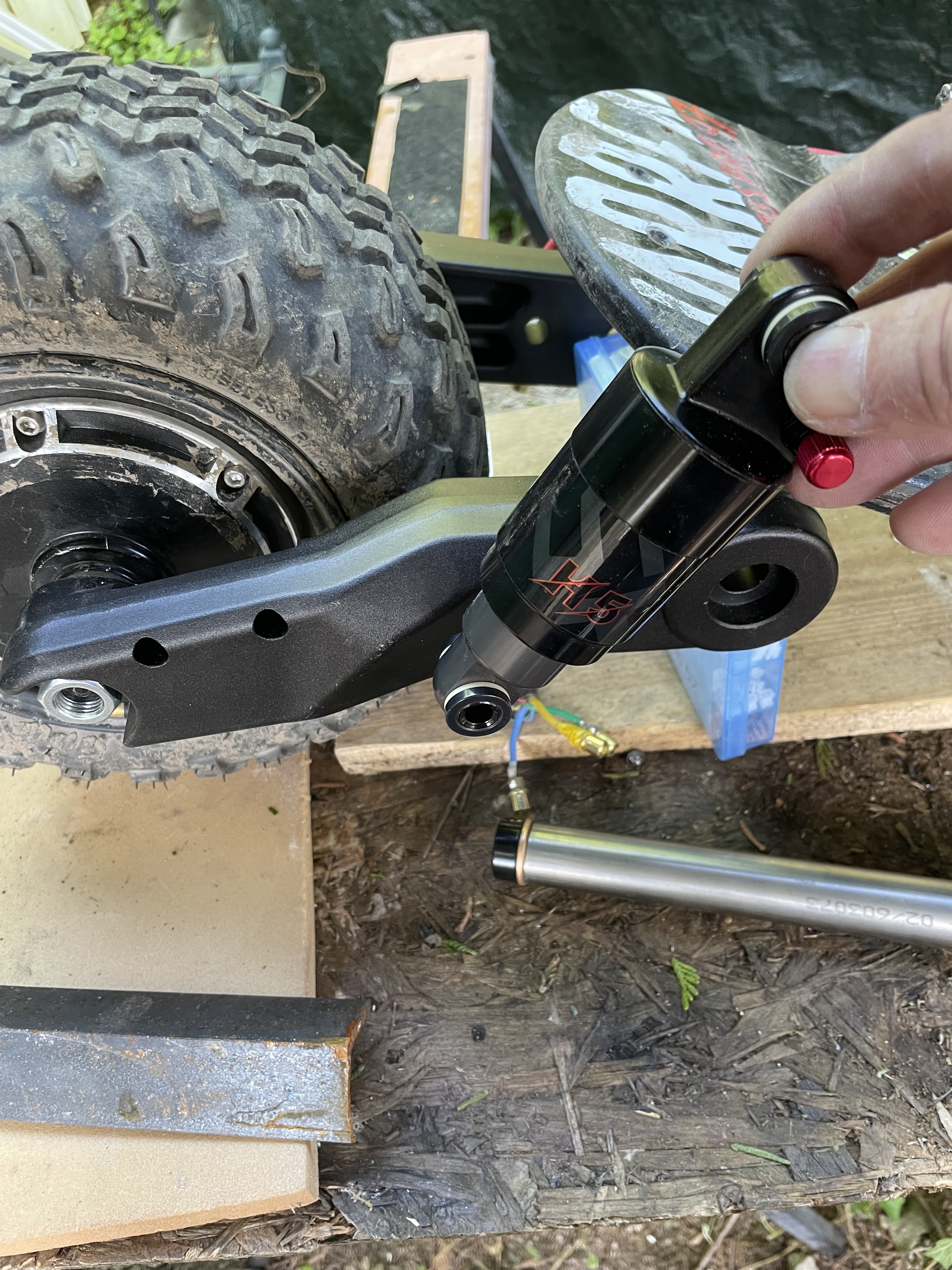

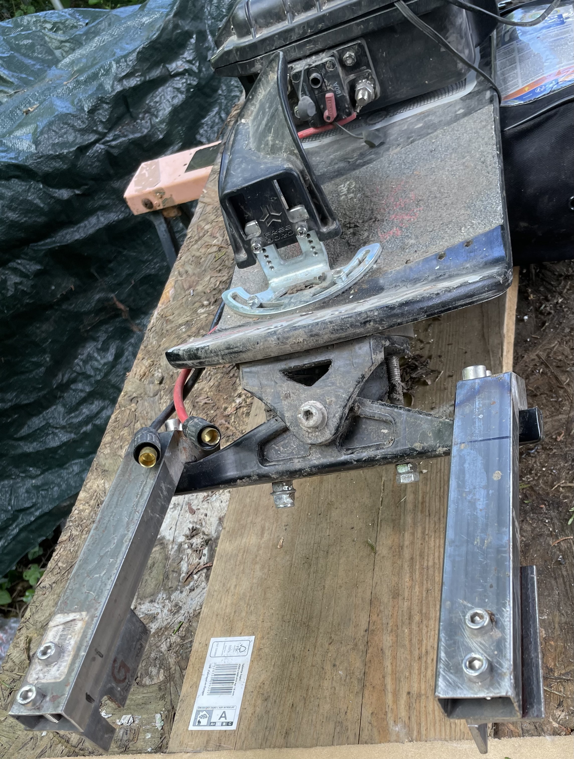

J’hésite à mettre les amorto à l’extérieur ou à l’intérieur…
Voire découper une partie du tail pour avoir plus de place
À extérieur ça me paraît plus simple et plus cool pour y mettre un garde boue . Valve vers l’intérieur évidement

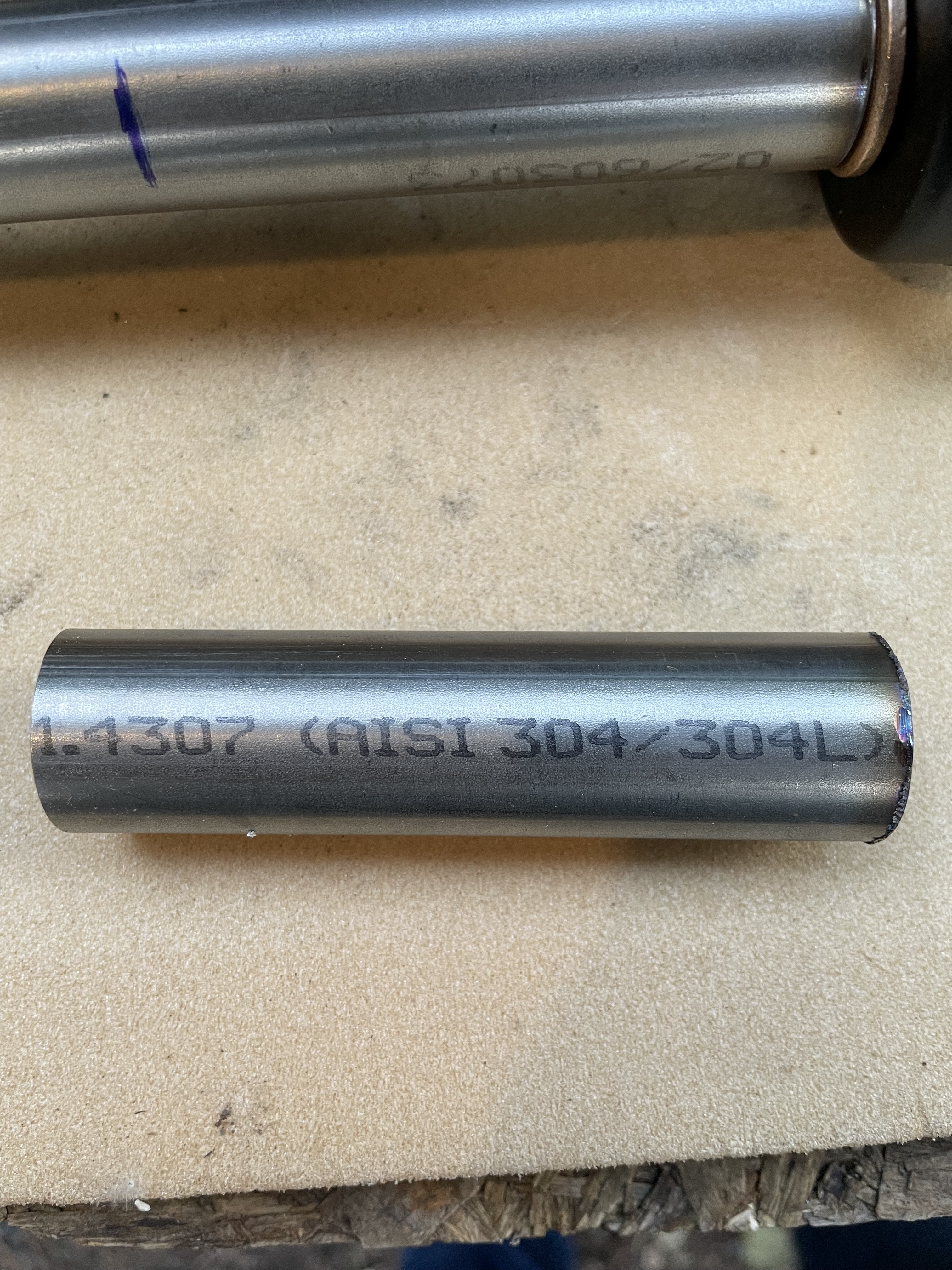

Fan de chichourle … cet inox est coriace
Pour corser le tout la roue et le bras sont complètement dissymétriques….

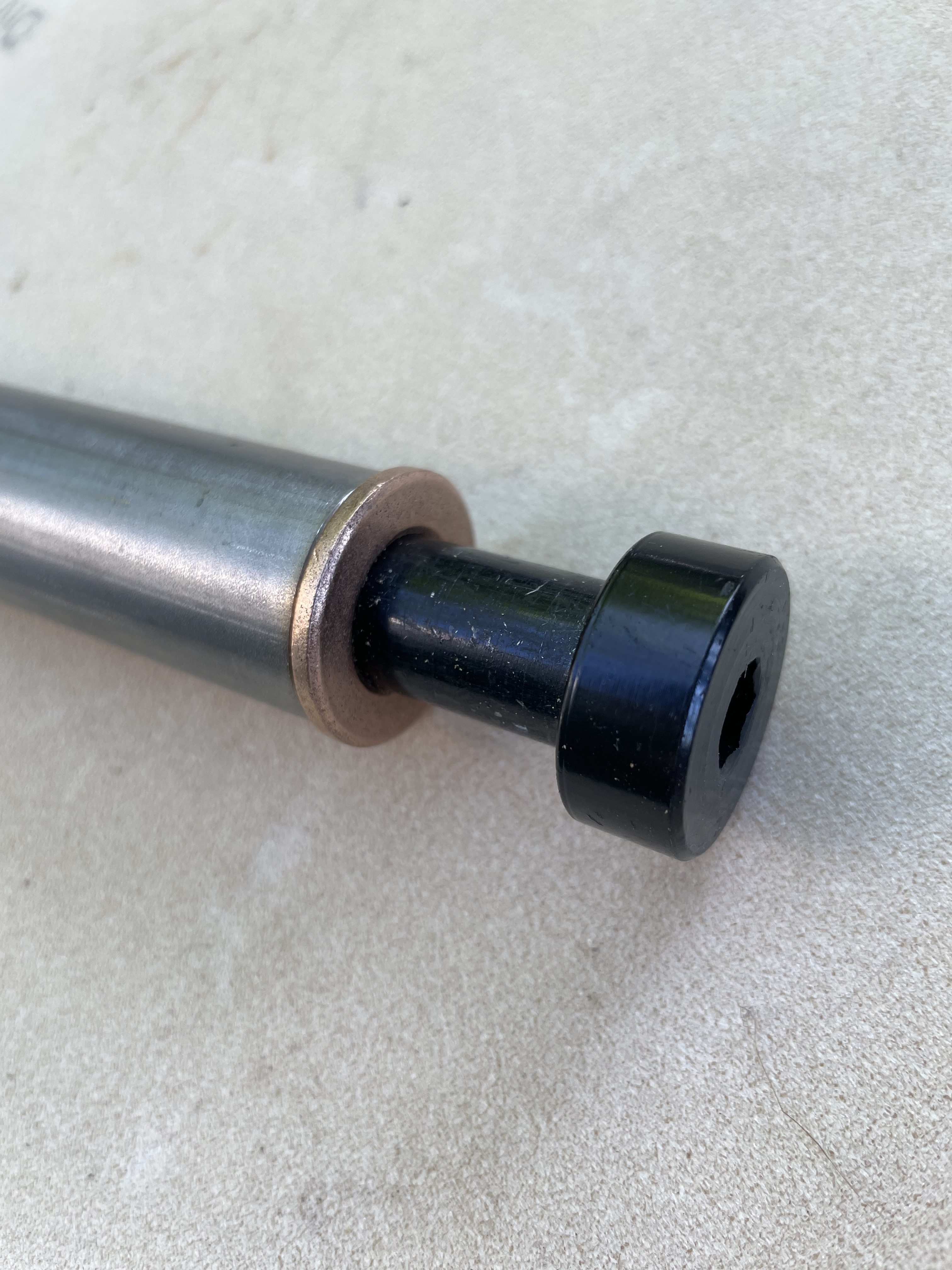

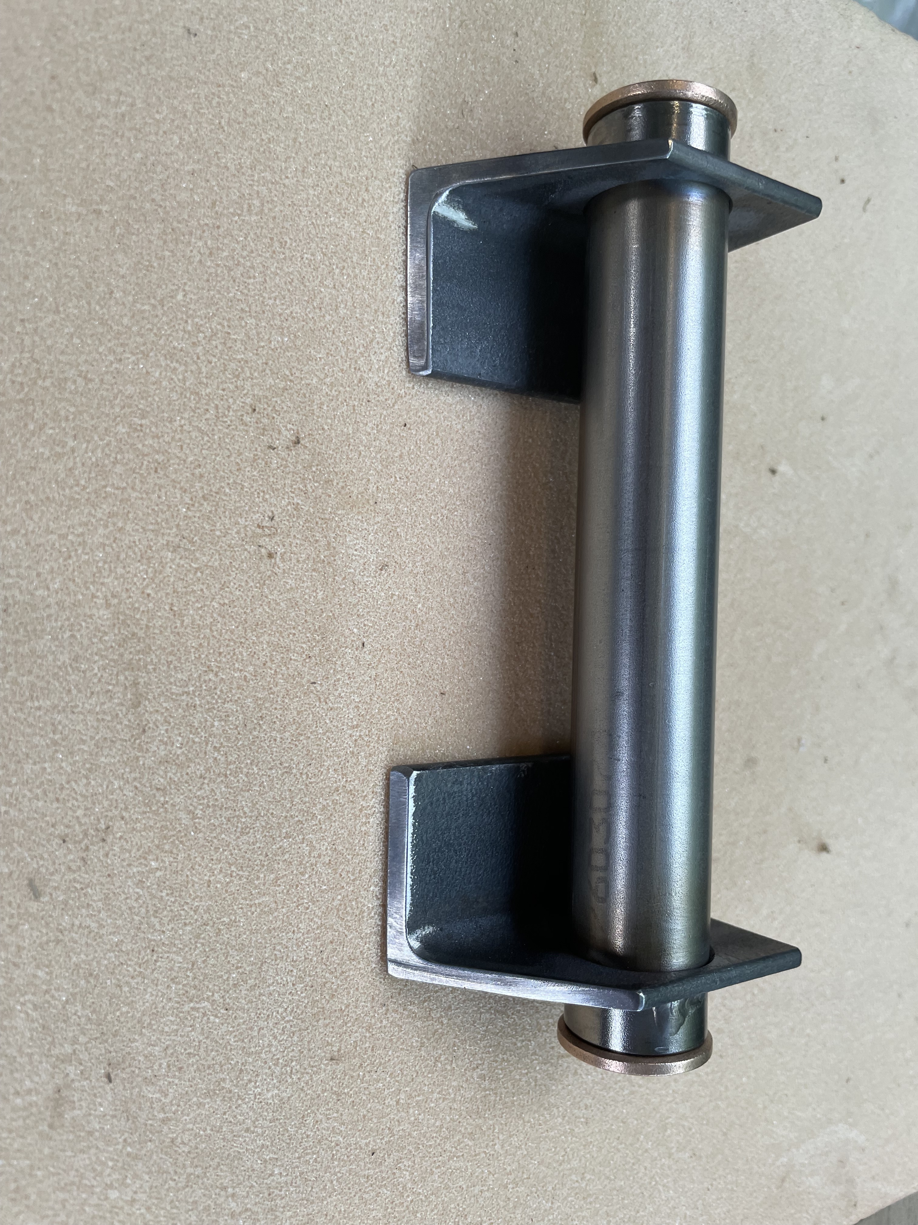

J’ai le mauvais pressentiment que ton tube puisse tourner sur les bagues à la place du tube central. Ce serait une mauvaise nouvelle pour la longévité si les bagues sont frottées des deux cotés.
En tant qu’élément d’usure, ce serait dommage de coller.
Je ne connais pas tes diamètres mais que penses-tu de prendre la bonne longueur de rond de laiton ( et ces deux rondelles de laiton/bronze/cuivre). Que tu feras percer au bon diamètre (pour obtenir un trou centré et sans défaut, un usineur te fera ça gratuitement, ou presque).
Une fois mis en forme tu le press-fit dans le tube d’acier, tu perce la moitié de l’ensemble obtenu et tu y taraude ton port de graissage ce qui en plus de permettre la lubrification, empêche le laiton de slider dans le tube d’inox.
Cela résout le problème, ne coute pas cher du tout, est facile à faire et surtout la surface de contact laiton/axe devient gigantesque ce qui garantie une belle rigidité et minimise fortement l’usure.

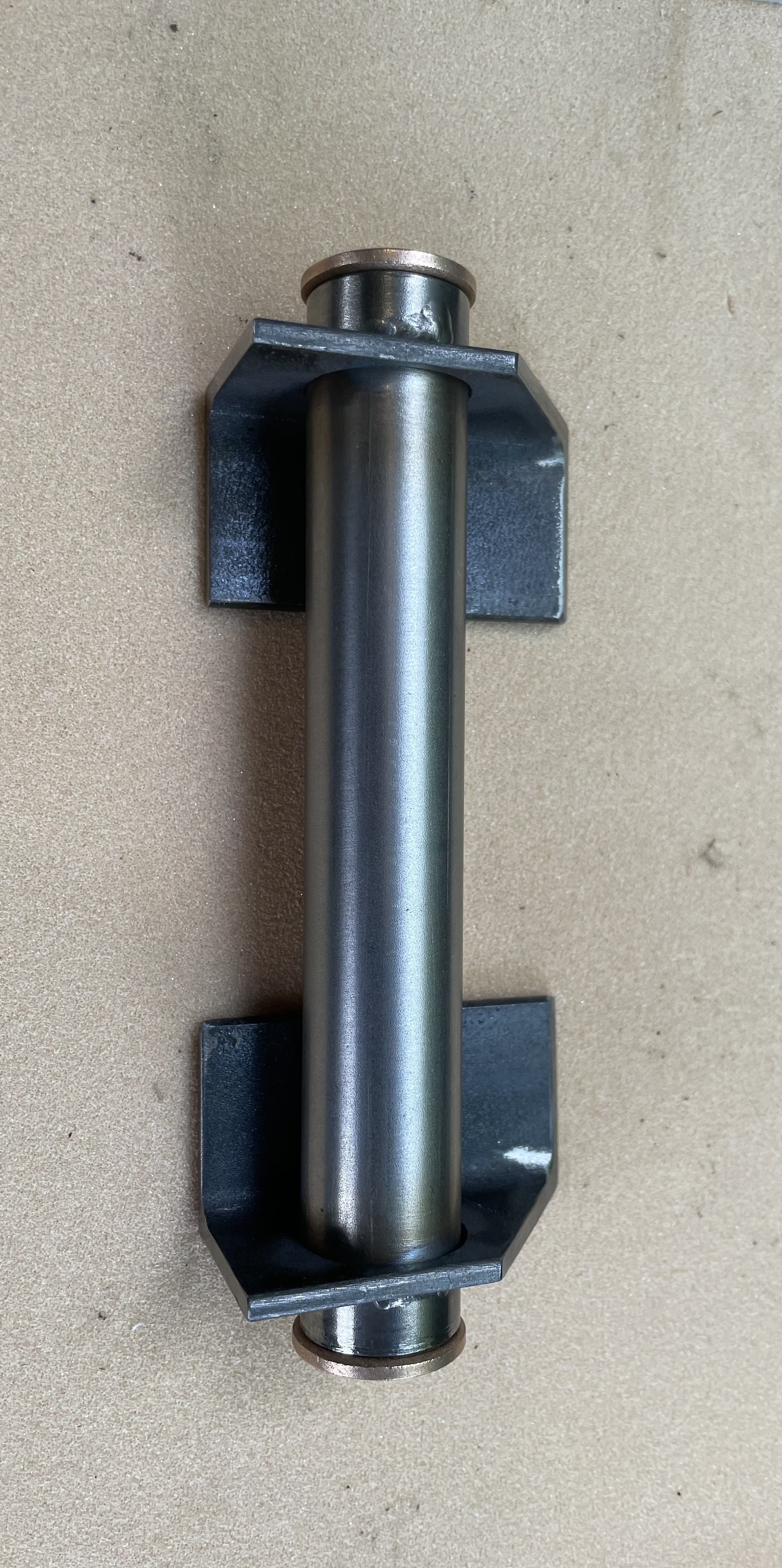

Oui pourquoi pas , merci du conseil la ca rentre en force à cause de la soudure interne du tube… peut être pas suffisant ceci dit
La version 1.0 de l’axe du bras oscillant

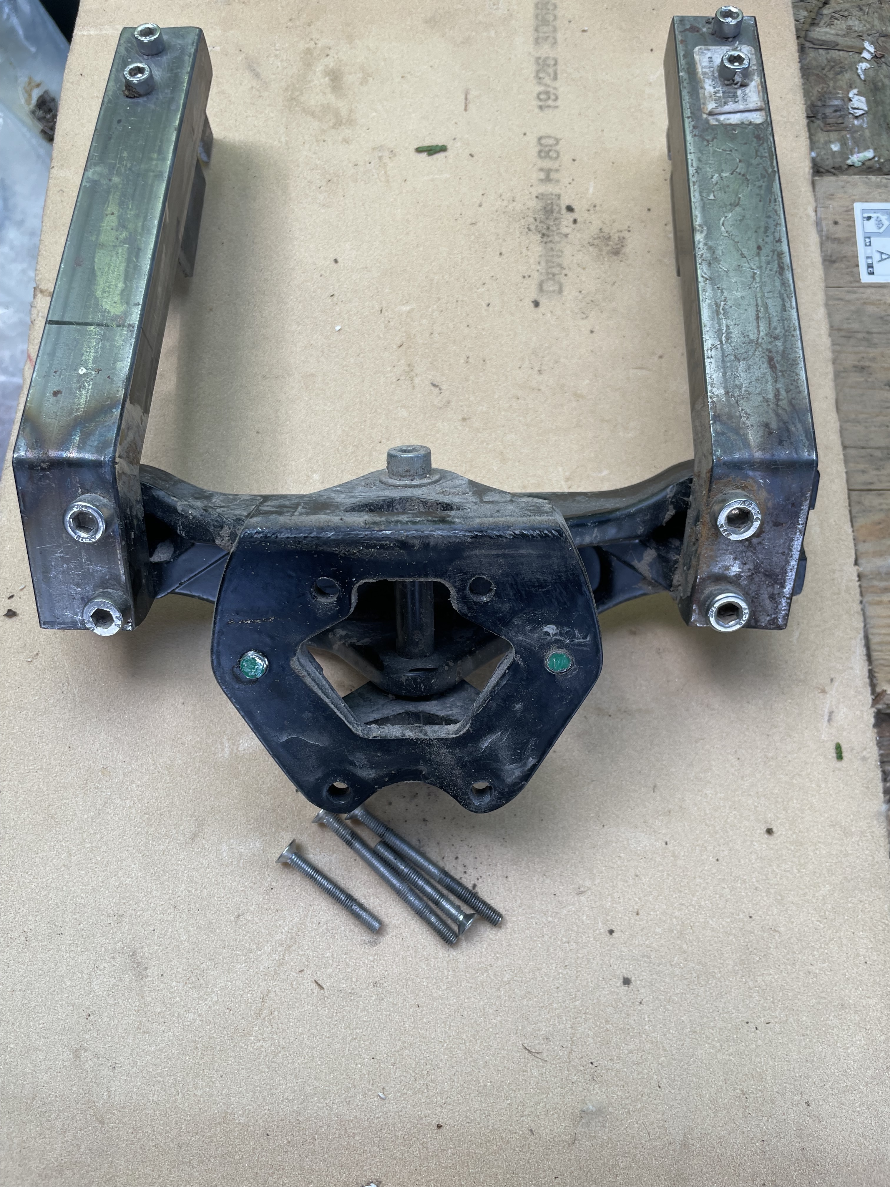

Il reste a abattre les angles mais je vais pouvoir commencer à monter le truc pour voir si je mets un amorto central ou deux latéraux.
@lurch ils sont costauds ces amortisseurs?
lesquels ?
