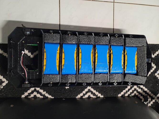

@the2jakes Le problème c’est que ces trois 6S ne rentrent pas dans le mallette des 4S… et elles nagent dans la plus grande de mes pseudo Peli…
Tu as quoi toi comme box … tu me l’as peut être dit mais je n’ai pas noté :grimacing:
@the2jakes desolé je ne me rappelais plus que ce n’est pas une Pelicase qui accueille tes lipos . C’est une box overion, genre BatCase?
Sur mesure Overion sur ma board. Fait par le précédent proprio. Mais je trouve les malettes bien plus pratiques pour sortir les batteries l’hiver et les verifier de temps en temps.

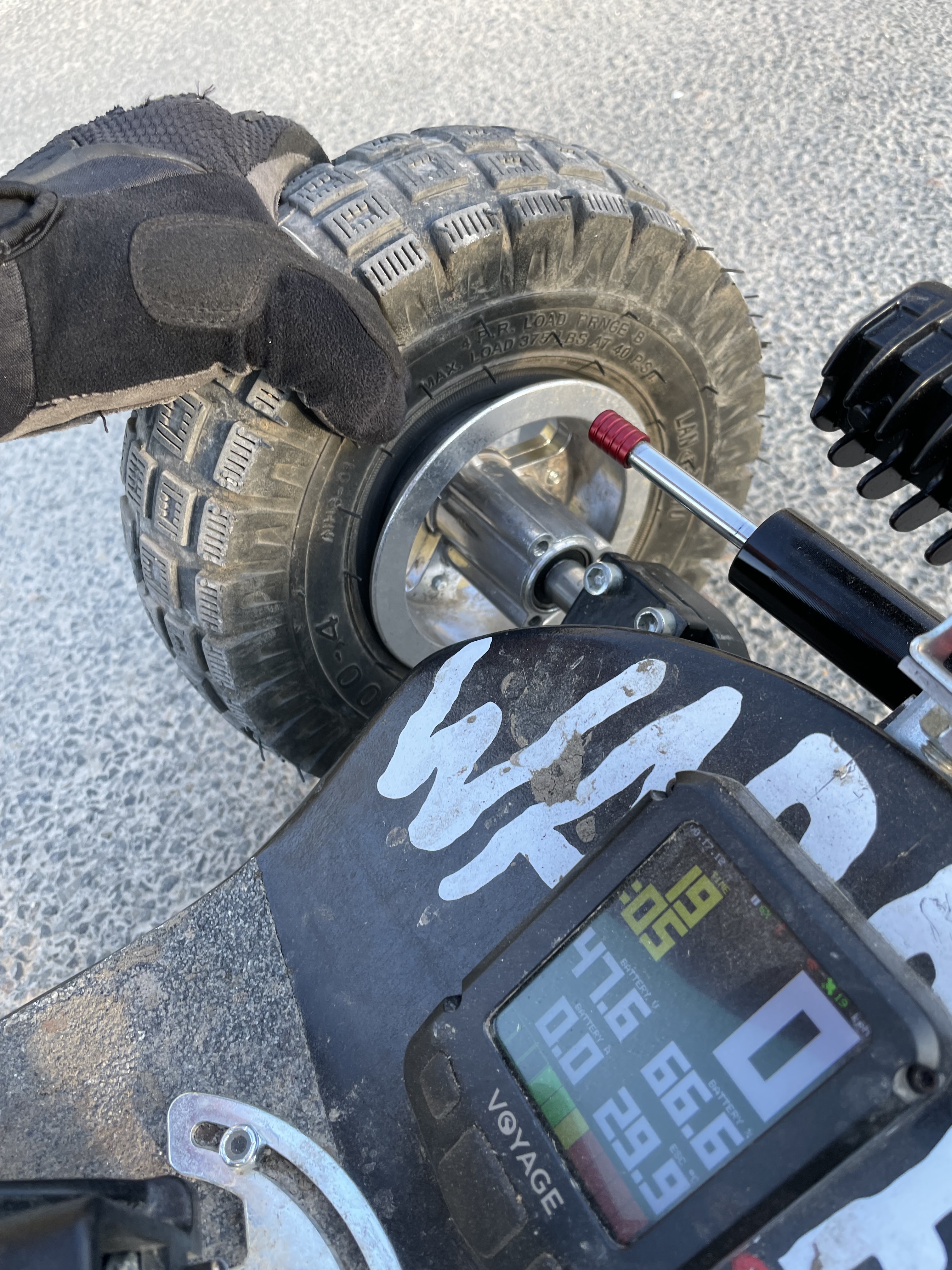

P’tit ride bien cool avec ces températures printanières. Un roulement avant rend l’âme :sob:

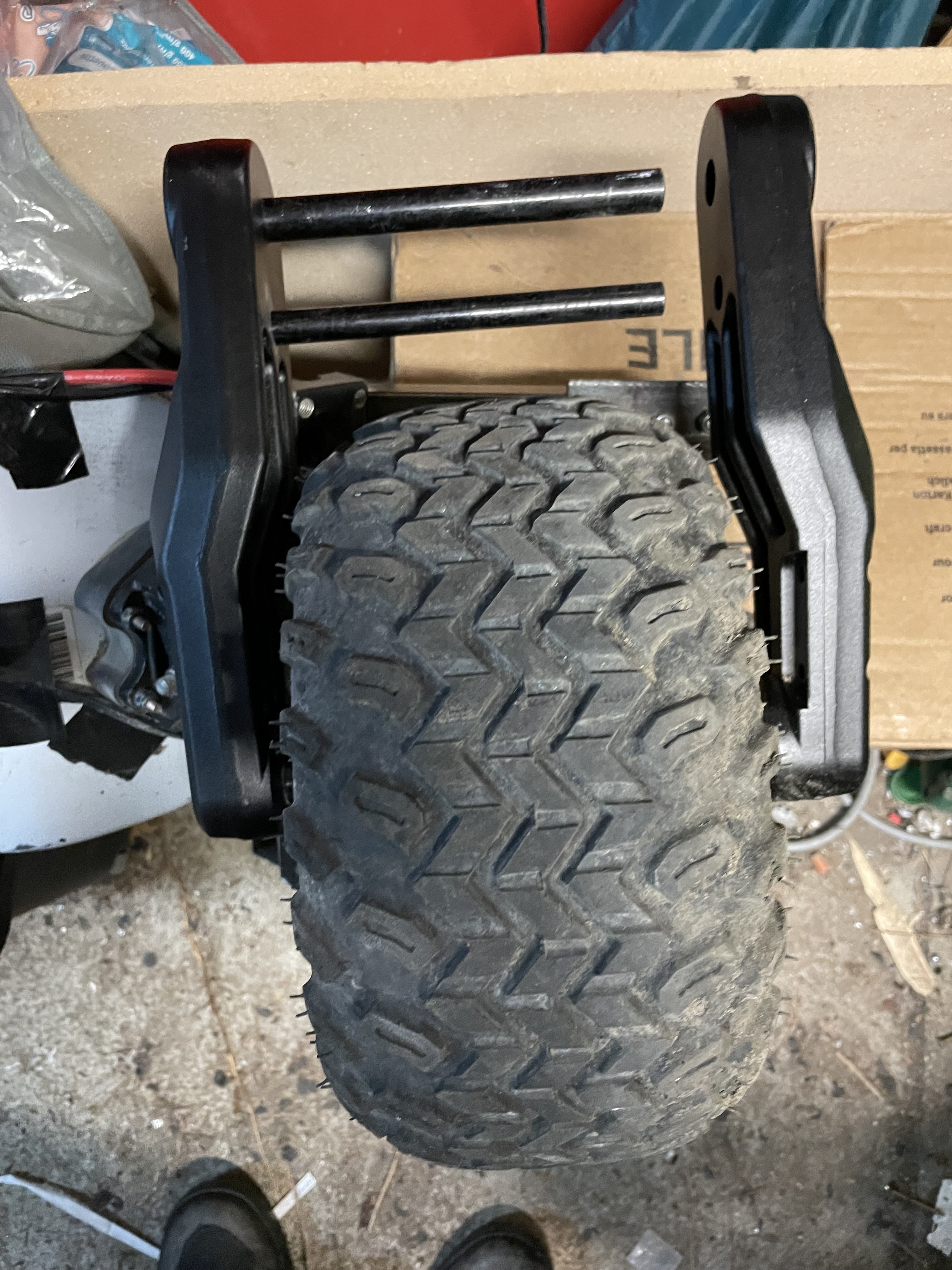

Bon allez je m’y recolle mais ça va pas aller vite …tentative de greffage du bras oscillant de trot !
Ben voilà, une roue de onewheel c’est plus large qu’une roue de trot :frowning:
Va falloir bidouiller l’axe pour gagner 37mm
Ça commence bien :weary:
Suivant le diametre,si il n’est pas Trop exotique :rofl:
