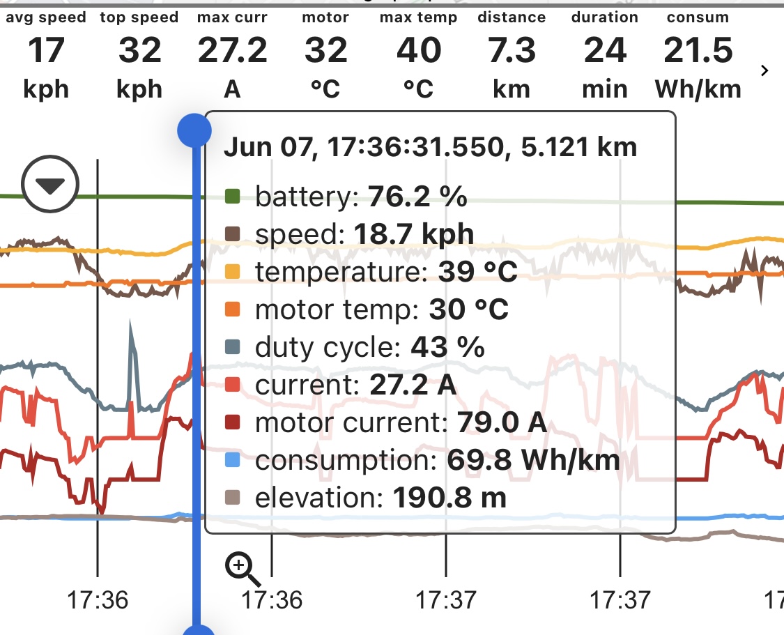

Max curr , c’est le courant batterie?

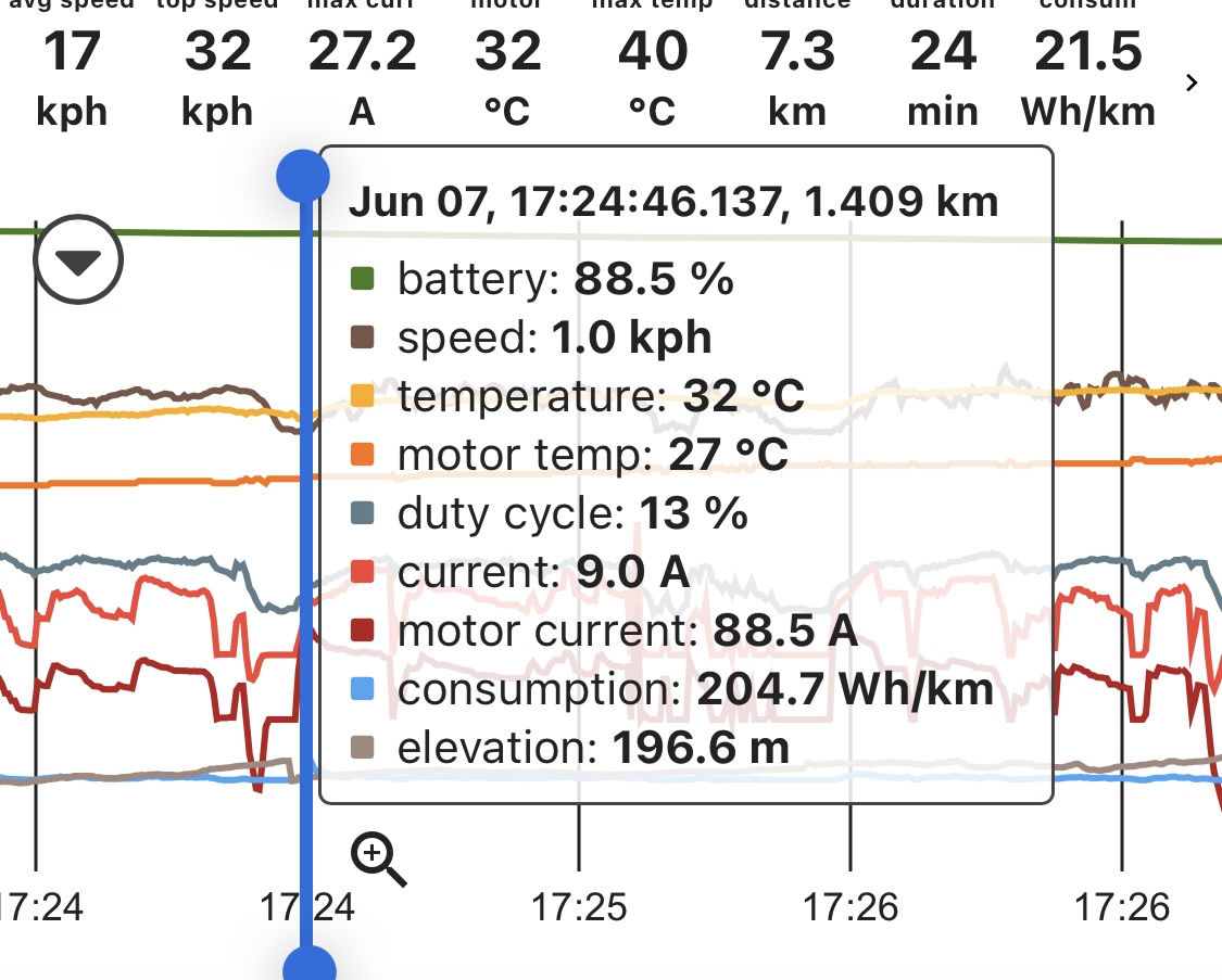

Il va falloir faire mieux que 27A et 32°C Monsieur l’addict, c’est fini les roulettes ![]()
Cela dit ta moins de conso et de temps, comme prévu.
Jai remarqué que le courant batterie vesc est inférieur de 20~40% a un wattmetre série… qui croire ? Le courant vesc est calculé, le wattmetre integre tout …mystère…![]()

Déjà content de voir qu’elle grimpe fort et d’avoir vérifié les 4kW en vrai.

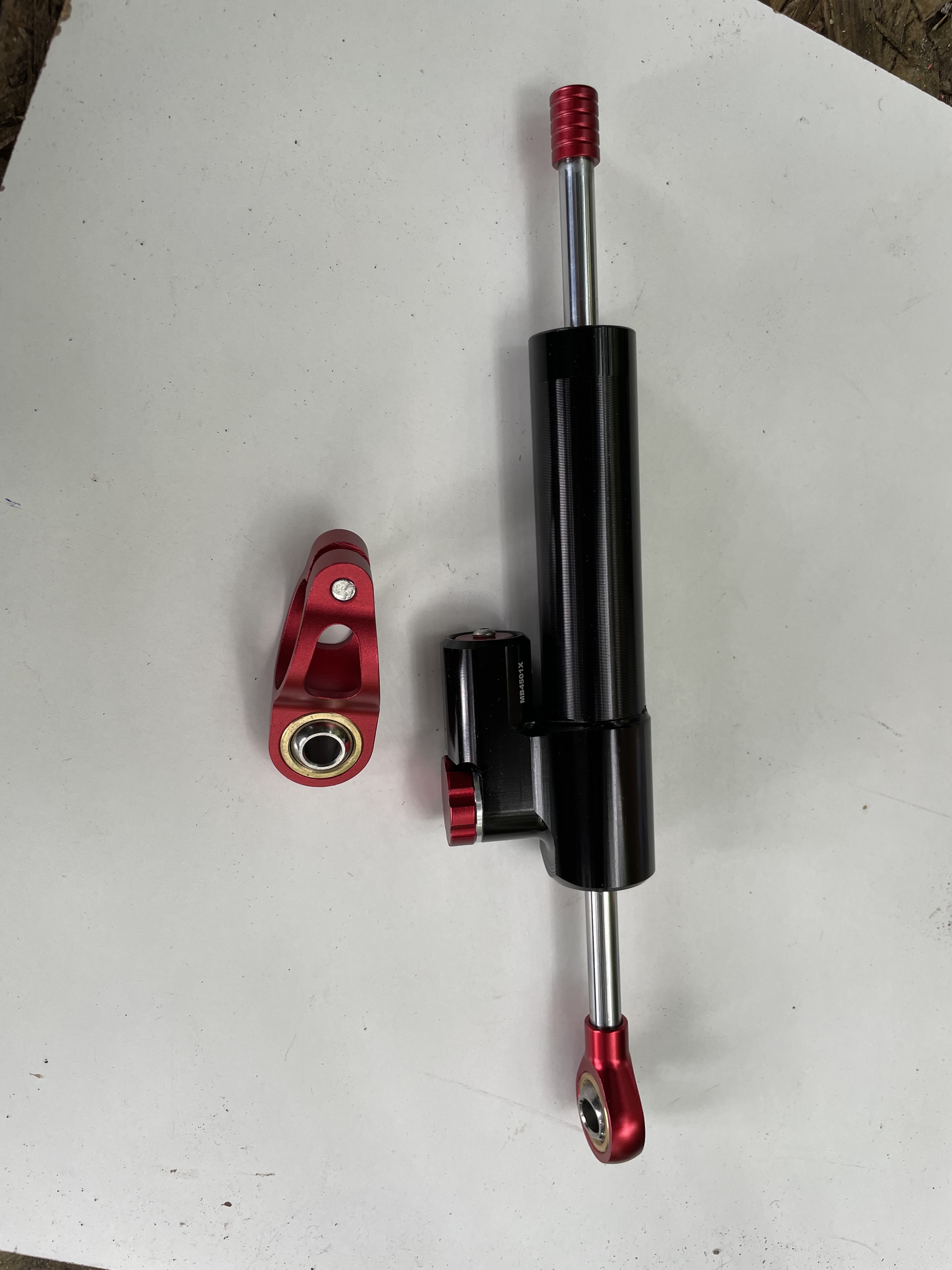

Je verrai plutôt un amortisseur de direction ou le nouveau truck qui vient de sortir la, j’y connais rien en R2R, démerdez-vous XD.
Edit, j’ai déjà possédé celui d’etoxx, dérivé d’un modèle moto pour monter sur vertigo, c’est effectivement tout à fait remarquable comme amélioration.

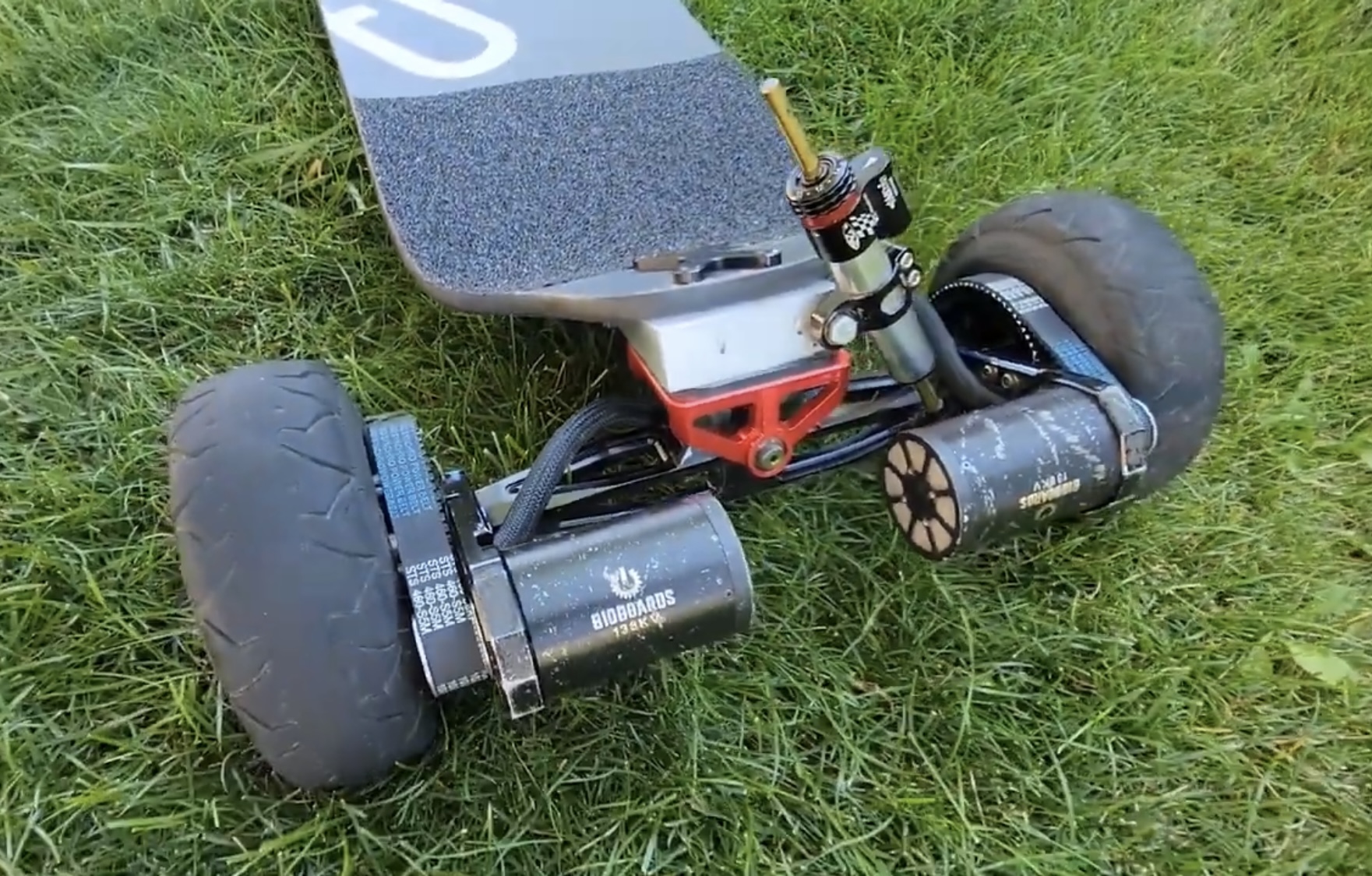

Oui 100% d’accord , j’avais aussi déjà posté du Wooble avec gyroroue et un article sur le sujet et @Flexboardz2 nous avait passé une de ses modélisation. Celui en Harley est impressionnant. Le point commun à tout ça un centre de gravité assez haut et un pilote qui essaye de compenser avec plus ou moins de succès et plus ou moins consciemment… un peu comme quand tu te balades avec une tasse à la main et que tu la regardes, là t’es sur que le café part en Wooble😂
Encore une fois 100% d’accord, de toute façon ce n’est pas de la durete qu’il faut mais de l’amortissement pour contrer l’effet même si la Le gars en SUV avait sans doute encore ses ressorts mais plus vraiment d’amorto…

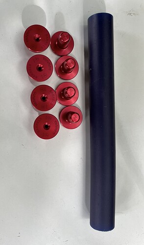

Les boudins d’elastomeres de @lurch combine les deux contrairement à un pauvre ressort qui n’est qu’élastique. Par contre E’et E’´ sont liés par la formulation du matériau. Densite de reticulation, choix des monomères plus ou moins rigides. Pas simple ….mais Lurch et @the2jakes ont opte pour cette solution.
L’amorto de direction façon Heathlewis serait à essayer même si je connais les réticences de certains
J’ ai ça qui traîne
Et des barrels Trampa et un boudin d’elastomere en stock

Quel shore ? Pour l’avant je dirais 40~50 . Sinon trop raide a tourner . 30 vraiment ultra mou…

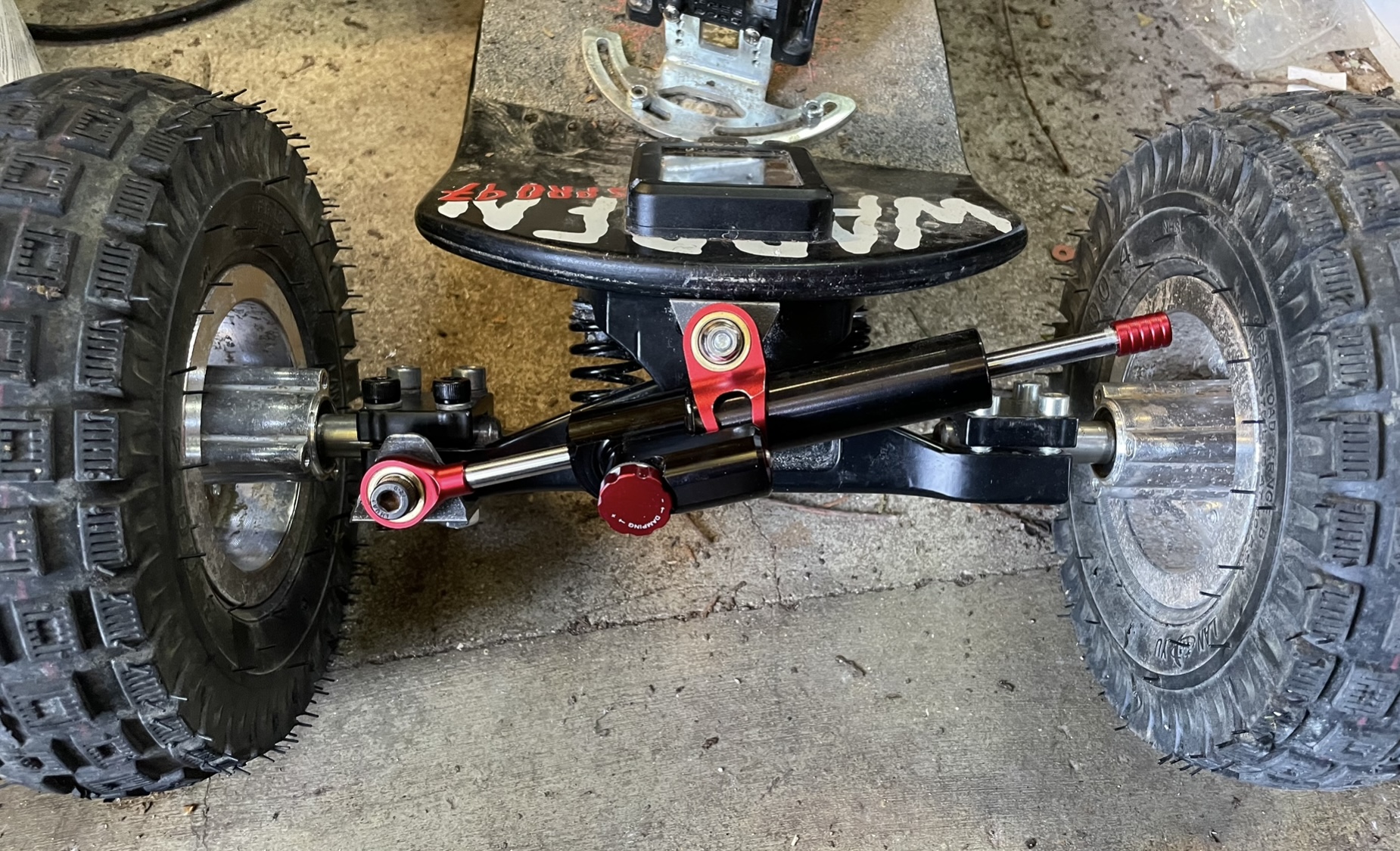

Top ton amortisseur . Reste plus qu’à l’asservir à la vitesse . Convertir le signal d’un capteur hall en ppm pour un servo moteur . Comme Kaly…
Tentative d’installation de l’amorto de direction .
On n’est pas à l’abri d’un succès …finitions des pattes uniquement si ça fonctionne…
J’ai un bon centimètre et demi de débattement de part et d’autre et un vrai effet de la molette.
Reste à charger la batterie et tester
interessant . tu tourneras autant , mais moins rapidement à basse vitesse, et si ça peut amortir la direction à plus haute vitesse…
