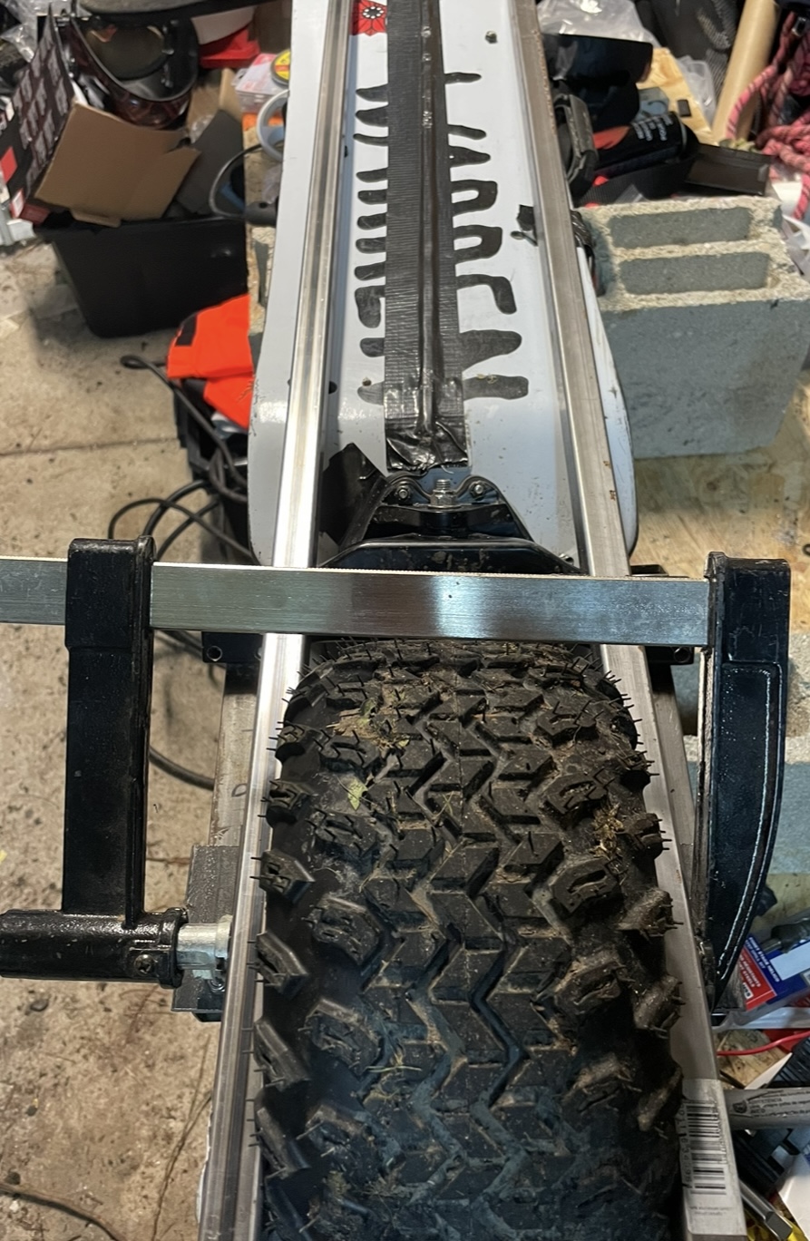

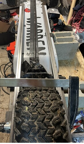

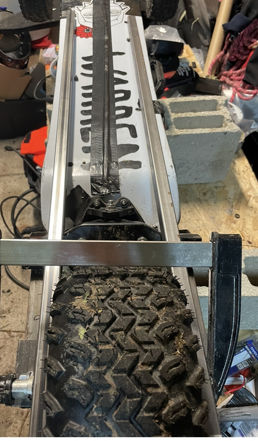

J’ai trouvé d’où vient la connerie, la board tire à droite et m’oblige à forcer sur les pointes en front…passage au marbre obligatoire ![]()
La roue est carrément de travers cqfd!

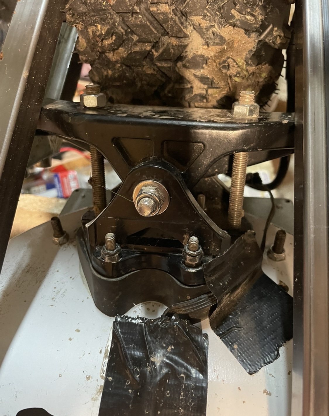

La faute à ces deux écrous qui bloquent le truck arrière qui permettent de modifier l’orientation de la roue
Là ça va mieux mais elle tire un peu à gauche maintenant
Sans compter que j’étais en train de perdre le truck avant avec les vis planquées sous le Davega ![]()
Bon ça roule droit

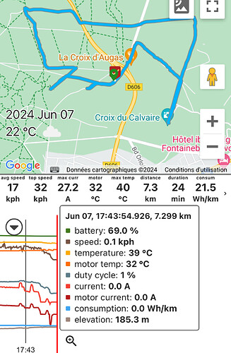

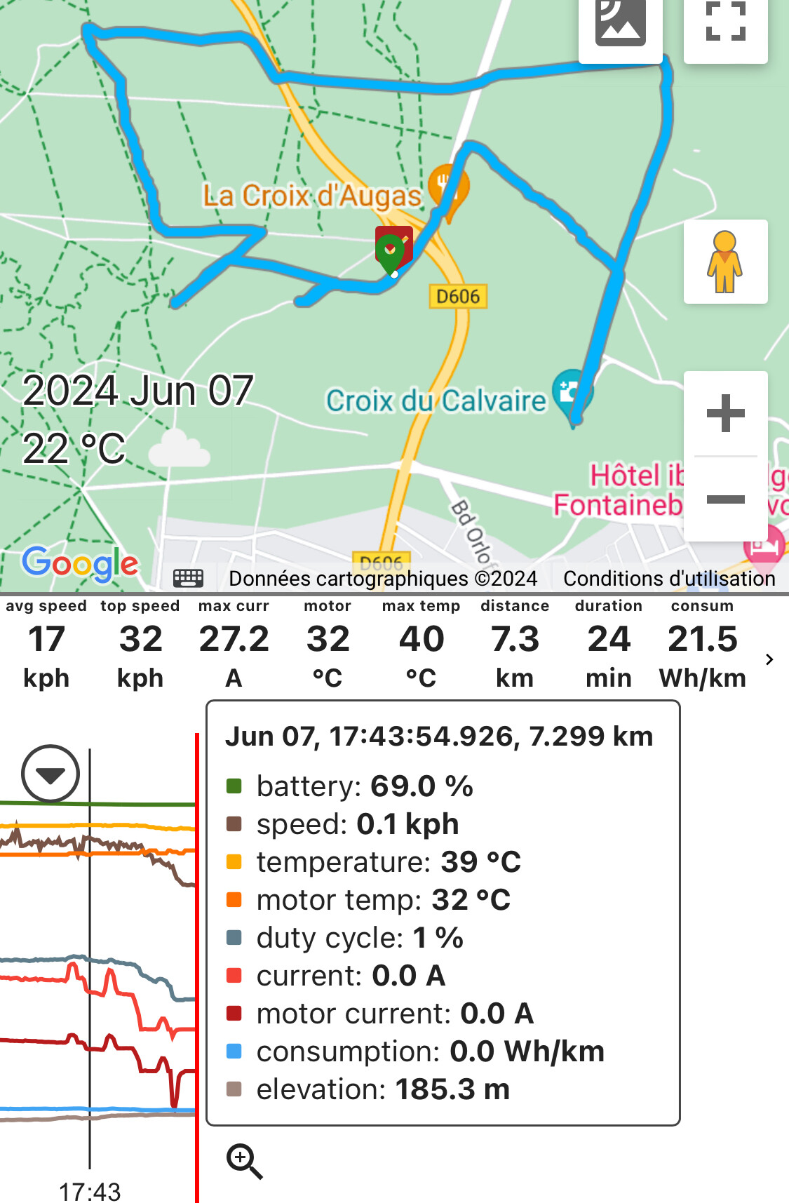

21Wh/km ça va et 40 degrés pour l’ESC. Enfin j’ai une température moteur
