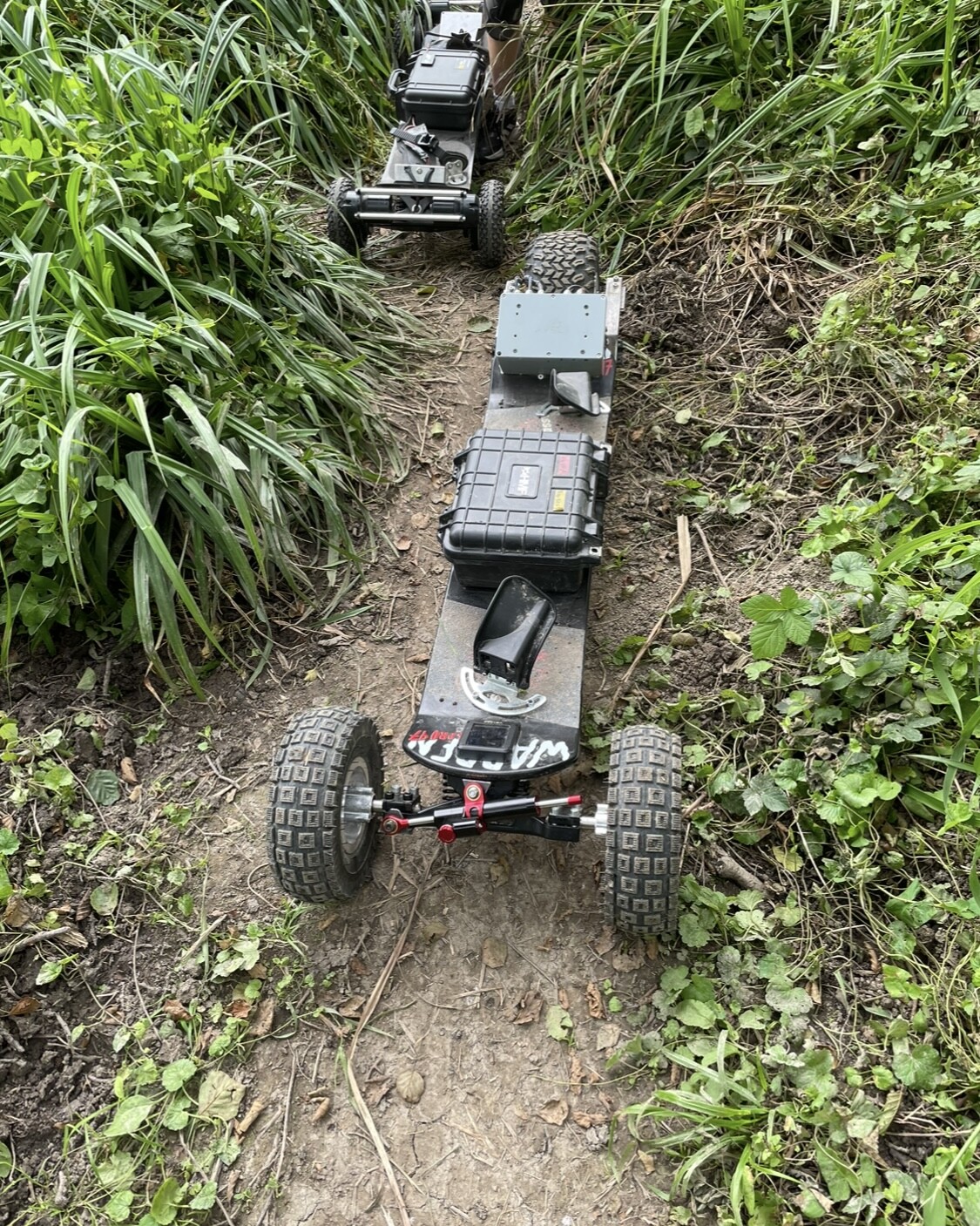

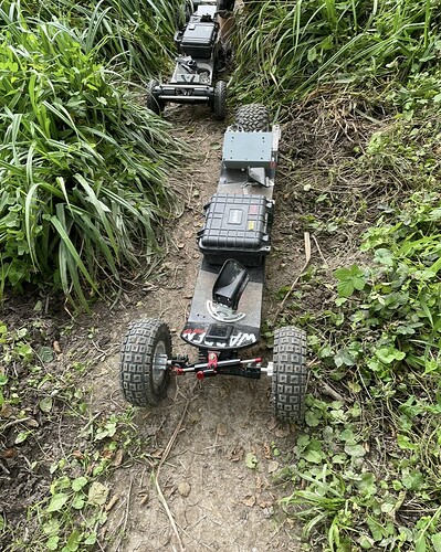

Je suppose que tu parle d’autostabilisation car il a un angle camber et peut etre caster ? Ça a ces limites.
Les bras de directions donnent sur un simple ressort (donc sans damping ni précontrainte).
Puis si c’est un produit qui n’a jamais été adopté, alors je dirais que c’est un concept qui est tout au plus, médiocre.
Pour 50e je serais très intéressé de voir ou ça peut aller cela dit.
Yes . Ça peut etre marrant a motoriser .
Meme principe de train avant que mes trot triboard Cycleboard , ca tourne tres fort a basse vitesse ,et se ‹ raidit › avec la vitesse. Me demande pas comment, il va falloir que je reflechisse…
Et oui les ressorts aident a garder la position centrale a l’arrêt et basse vitesse.
Bon ben force est de constater que marche …Pas poussé mais à 45 kph aucun de wooble. Ça ne nuit pas au virage à basse vitesse même molette serré à fond par contre ça procure au truck une « onctuosité » assez cool.
Là on était dans un single track assez technique et ça passe

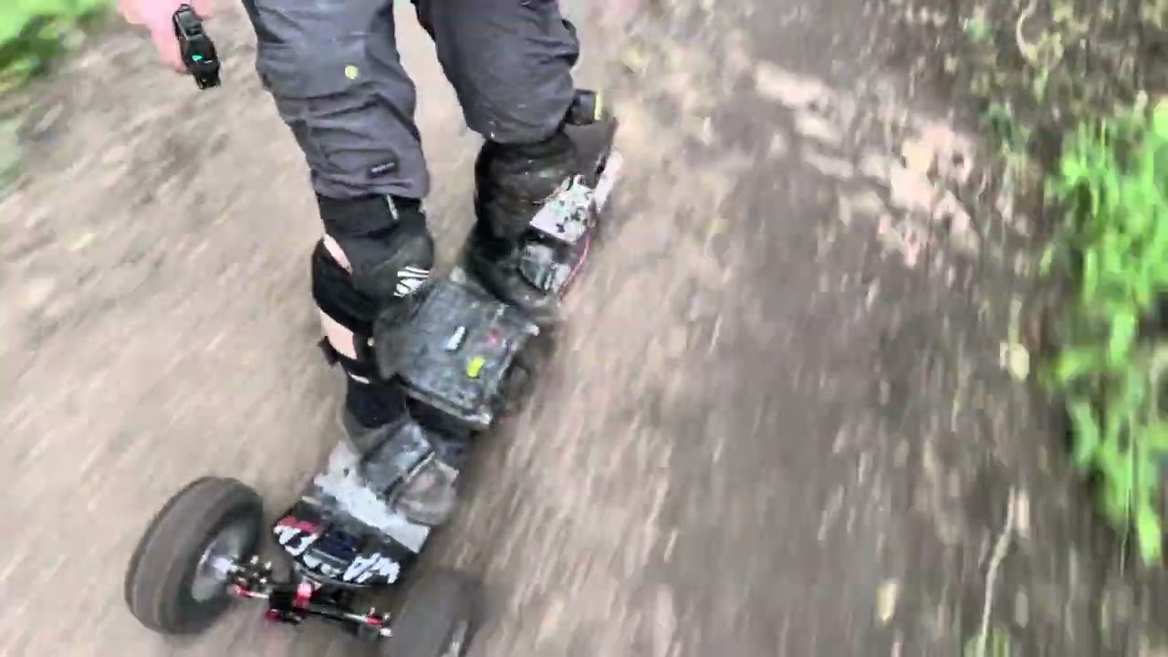

48kph à 70%duty. Je me suis dégonflé mais j’en ai encore sous le pied et ça ne wooble pas d’un iota …l’amorto de direction marche vraiment très bien ![]()
P’tite vidéo qui ne vaut pas grand chose mais qui montre l’amorto en fonctionnement
Cadrage merdique j’en conviens ![]()
on voit bien que le train avant est calmé
… je vais y penser pour mon 4wd où le truck avant réagit assez bizarrement/violemment sur un obstacle à partir de 15~20Kmh dù au poids des 2 hubs .
Oui c’est le jour et la nuit. Je ferai une vidéo à vitesse élevée. Les ressorts sont ceux d’origine du truck L-Faster qui sont très mous donc ce n’est pas un problème de durete mais bien d’amortissement qui calme les oscillations.
