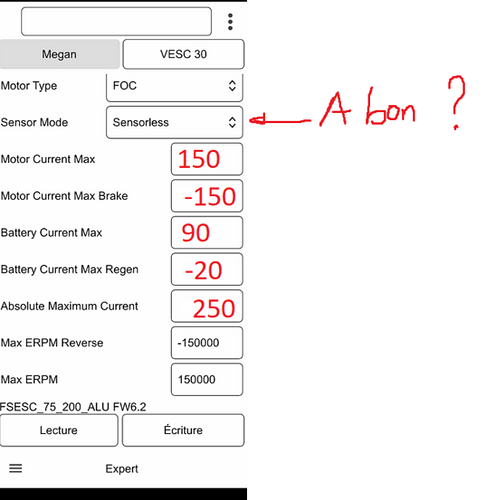

Ce qui me semble être une base saine. Il faudrait que tu log les valeurs réels pour ajuster.
Merci je vais rentrer cette config !!!
Sensorless…c’était pas ça avant
bizarre …
Pour l’instant je ne dépasse pas 50% throttle
Car j’ai un peu peur des cut …
sauf au demarrrage ou il lui faut mini 75%.
je suis d’accord que 75% de gaz juste pour décoller, des pics à 150A et une chauffe excessive alors que tu roule même pas fort ce n’est pas normal et symptomatique d’avoir trop de KV

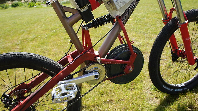

Il faudrait que tu sorte le moteur de son pneu, que tu poses un pignon sur la fixation du disque, que tu le monte au-dessus de la roue et que tu relies les deux via une couronne et un rapport de réduction. XD
Faire un « mid drive » avec ton hub quoi, ça ce fait en ebike.

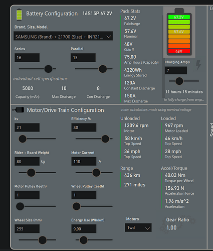

je sais pas trop . mais il semble avoir un Kv de ~20 d’après leurs data de V/Rpm. je pense 43Kmh en 12s …
oui …et non . restons dans l’esprit hub all-in-one . ![]()
mais j’ai vu de belles réalisations en hubs déportés .

D’où tu sort la vitesse en 12S? Règle de trois ?… et la valeur de KV?

Je sors la vitesse via le calculateur ram boards parce que j’ai la flemme mais oui c’est basique, périmetre d’une roue 2 π r → nombre de rpm → extrapolation kmh

Je roule à 33Kmh en pneus 8.5’‹ avec un Kv de 19. En pneus 11 ›’ je multiplie par 1.3 (11/1.3): 43Kmh
Avec un Kv de 23 ,(je multiplie par 23/19=1.2) je roule a 51Kmh …

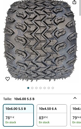

Facile de trouver un pneu TT 10x6-5.5 ? Car il est monté en pneu bitume
Raté … c’est du 6’’ pour la version TT…
Les peuneux j’en sais rien mais va faire un tour du côté des forums et vidéo de onenwheel histoire de voir ce que les gens qui le roule en pensent. Sur le papier les astres s’alignent mais je m’en voudrais de te faire acheter de la merde
Et celui là ? Amazon.fr
