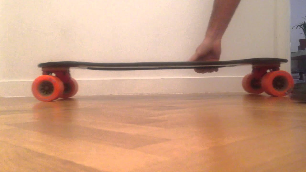

Ne reste plus qu’à vernir. J’ai passé 3 couches de vernis marin. C’est un vernis utilisé pour les ponts de bateaux en bois.
Et voilà le résutat :
Il me reste plus qu’à les équiper de leurs moteurs…
Bon Ride !
