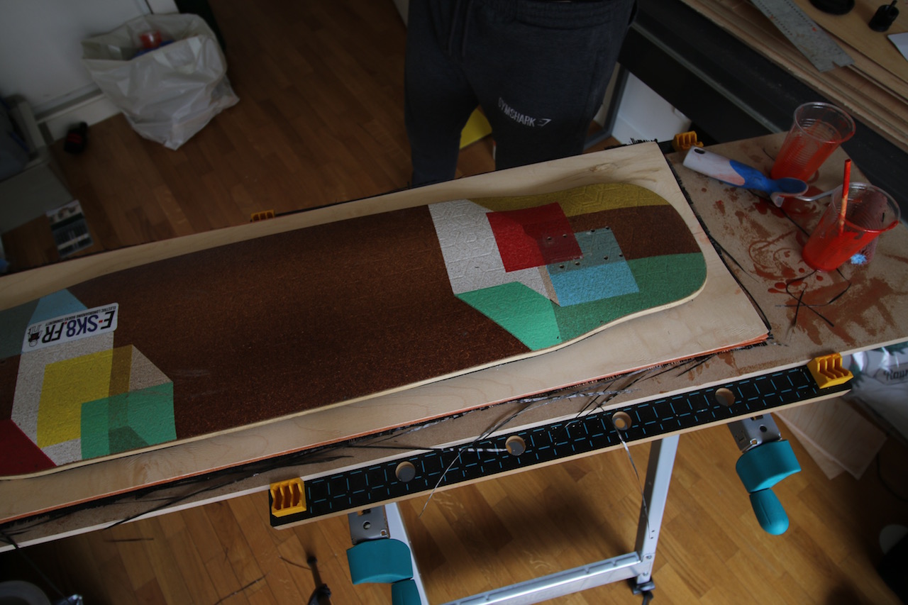

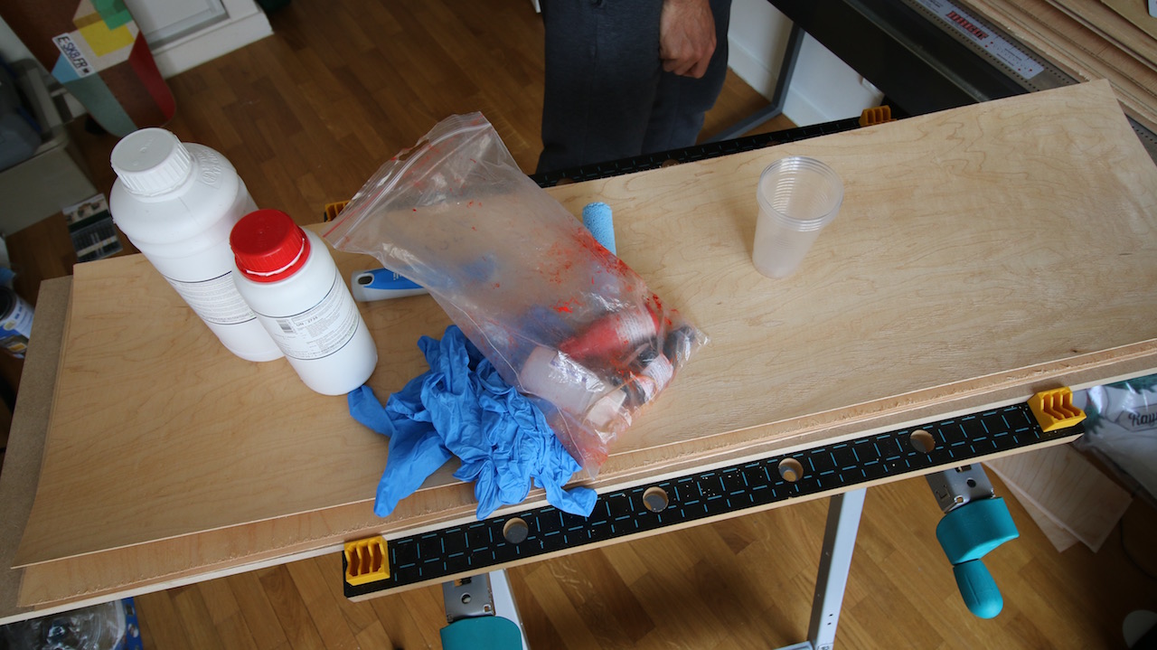

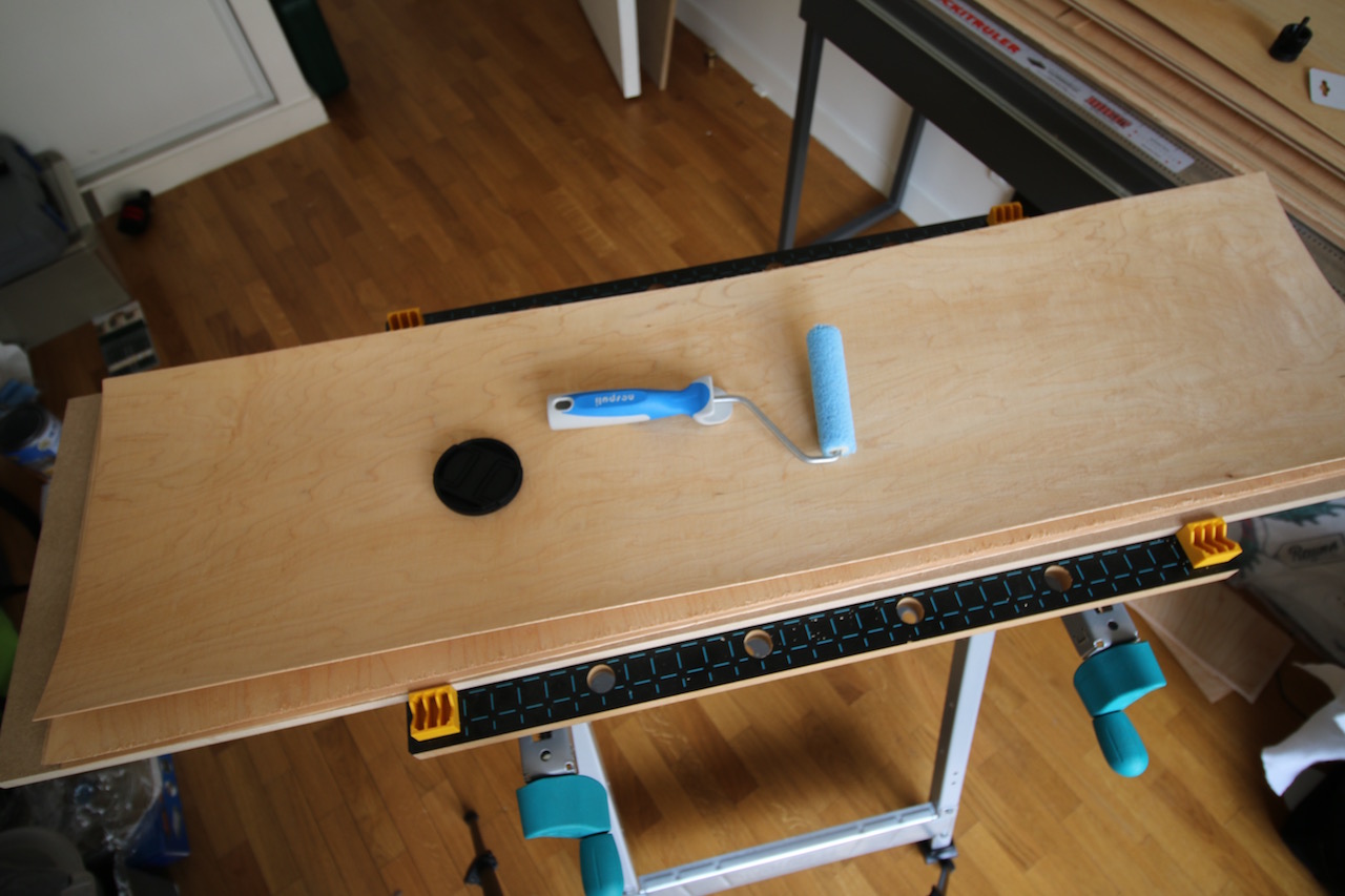

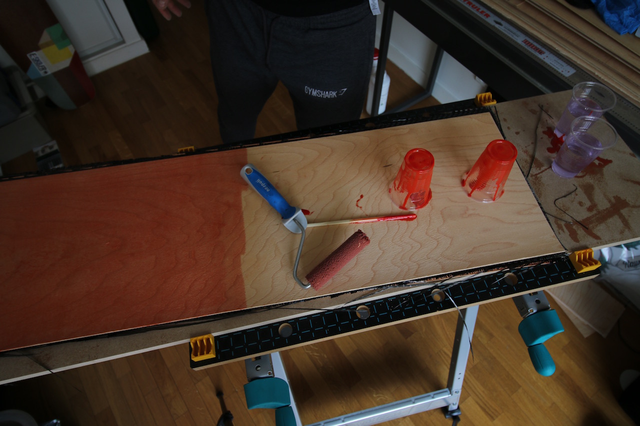

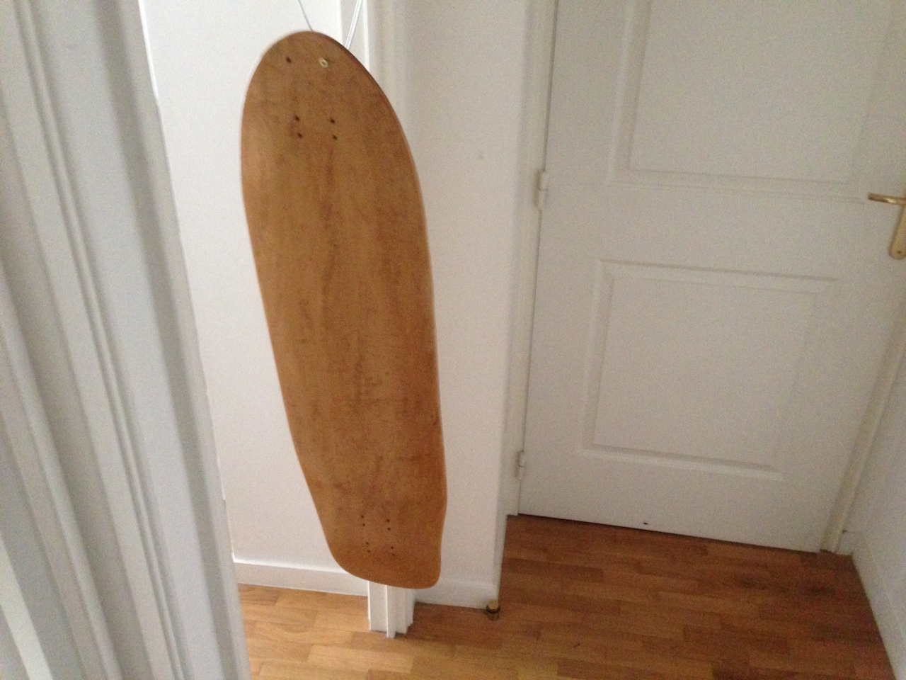

j’ai lancé un autre prototype sur lequel je suis plus confiant avec une base de ma tesseract afin d’en faire une cantellated. Ce coup ci je suis parti bois & carbone soit 7 ply d’étable et 3 ply de carbone sergé intégré entre les ply de bois, pour voir ce que ca donne. Niveau résine, faut bien 500g en tous cas car le bois absorbe bien la résine !!! j’espère d’ailleurs que j’en ai mis assez et que ça va pas se délaminer.
c’est rigolo à faire mais ça en devient vite aussi assez chiant car il faut enduire chaque côté du bois, refaire de la résine etc etc

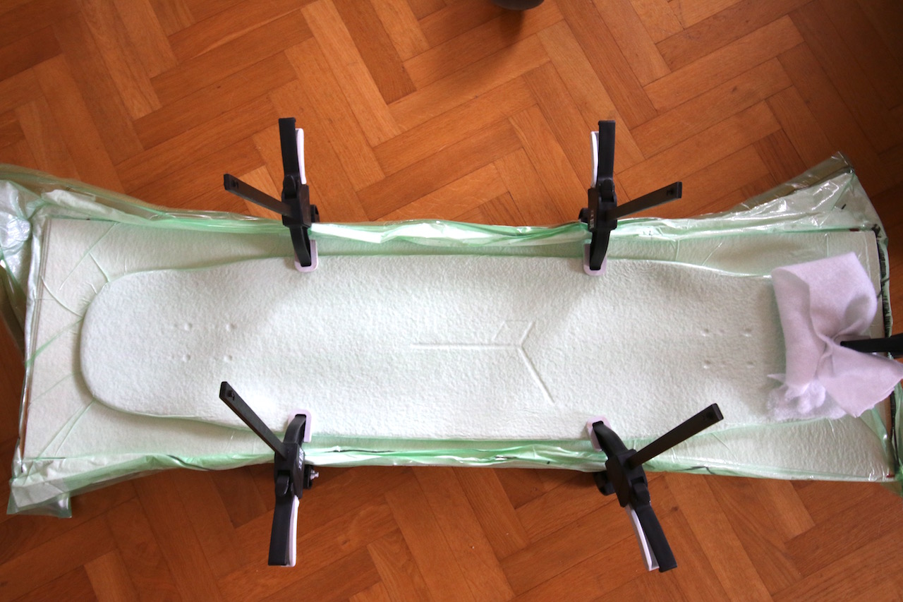

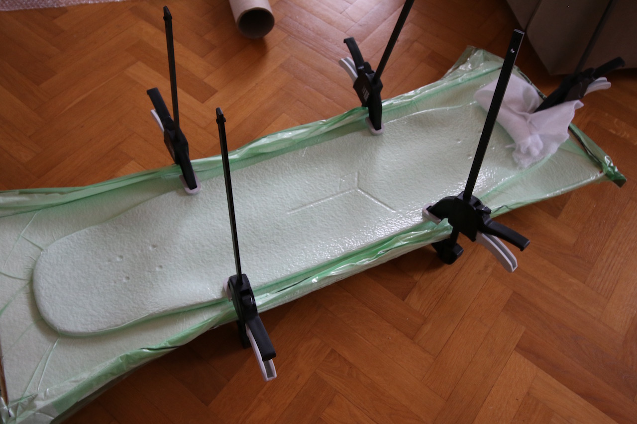

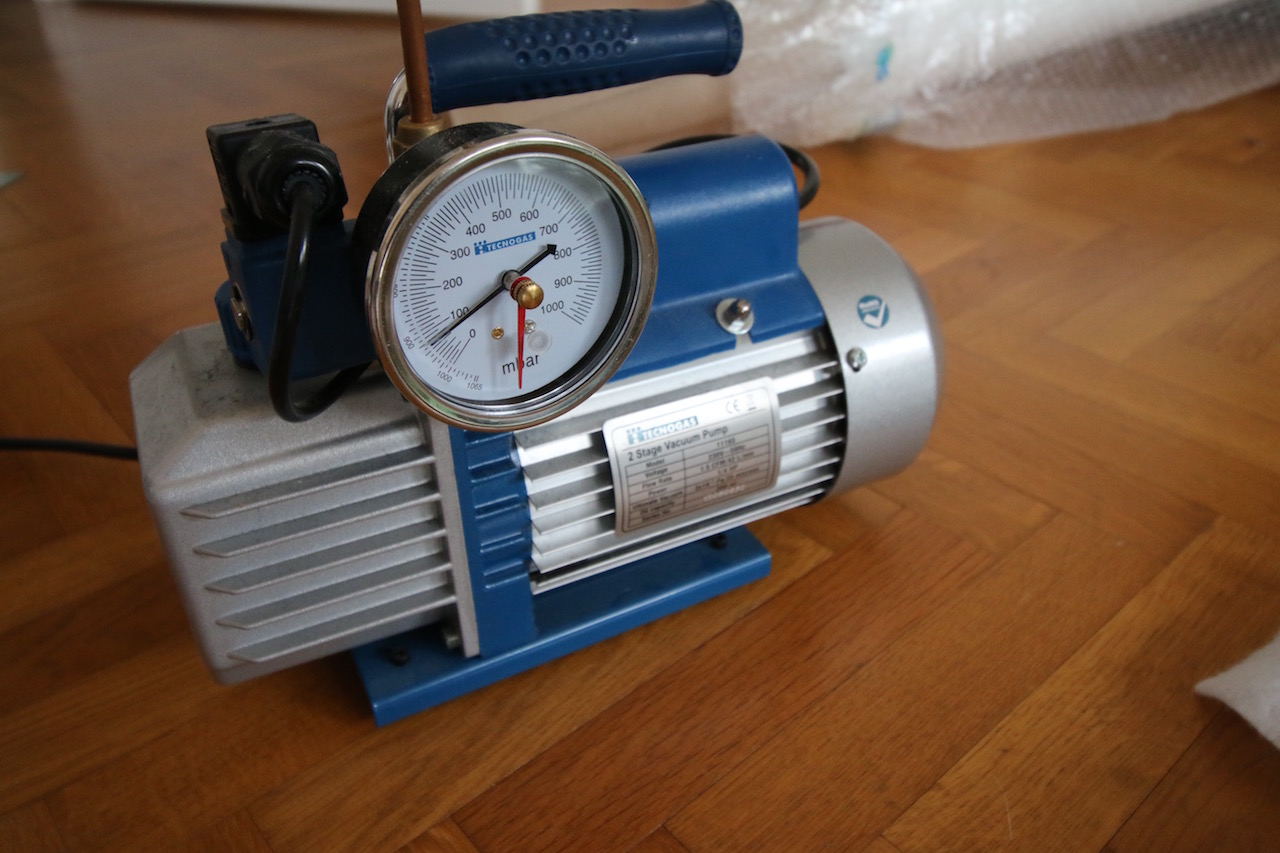

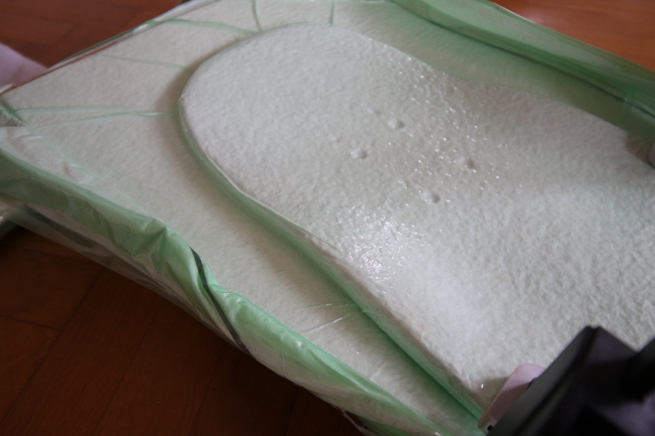

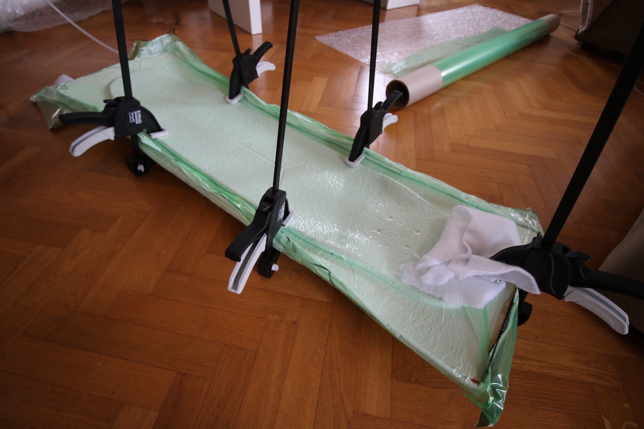

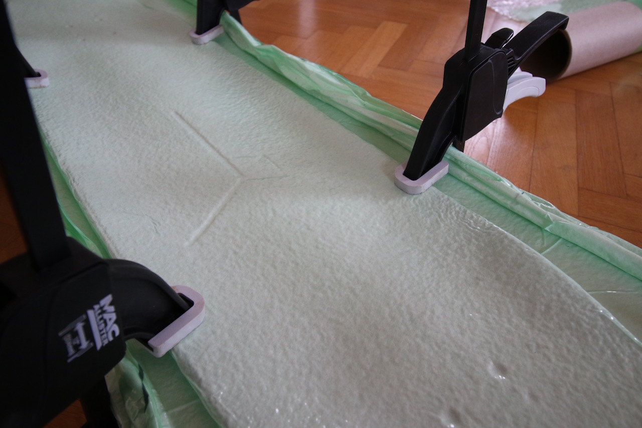

sous vide, j’ai mis du tissus drainant pour éviter que le grip coarse ne vienne percer le film à vide

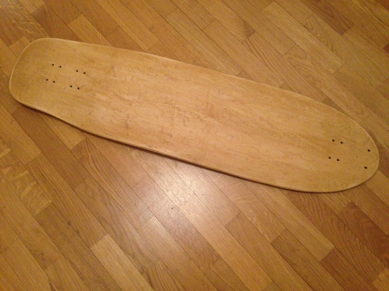

J’ai ensuite démoulé, c’est assez impressionnant car je m’étais jamais fait un deck et là … ça prends vie ! la sensation de satisfaction est géniale. Ce qui ressemblait à un vulgaire contreplaqué… prends forme sous mes yeux.

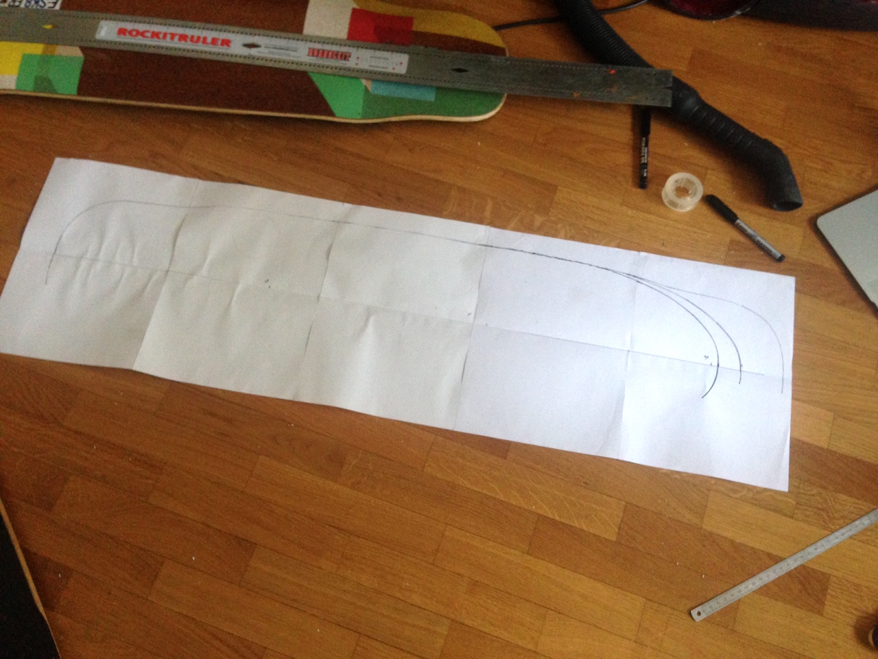

Je me suis découpé un gabarit en m’inspirant du Cantellated, puis je plie en deux afin d’avoir la symétrie.

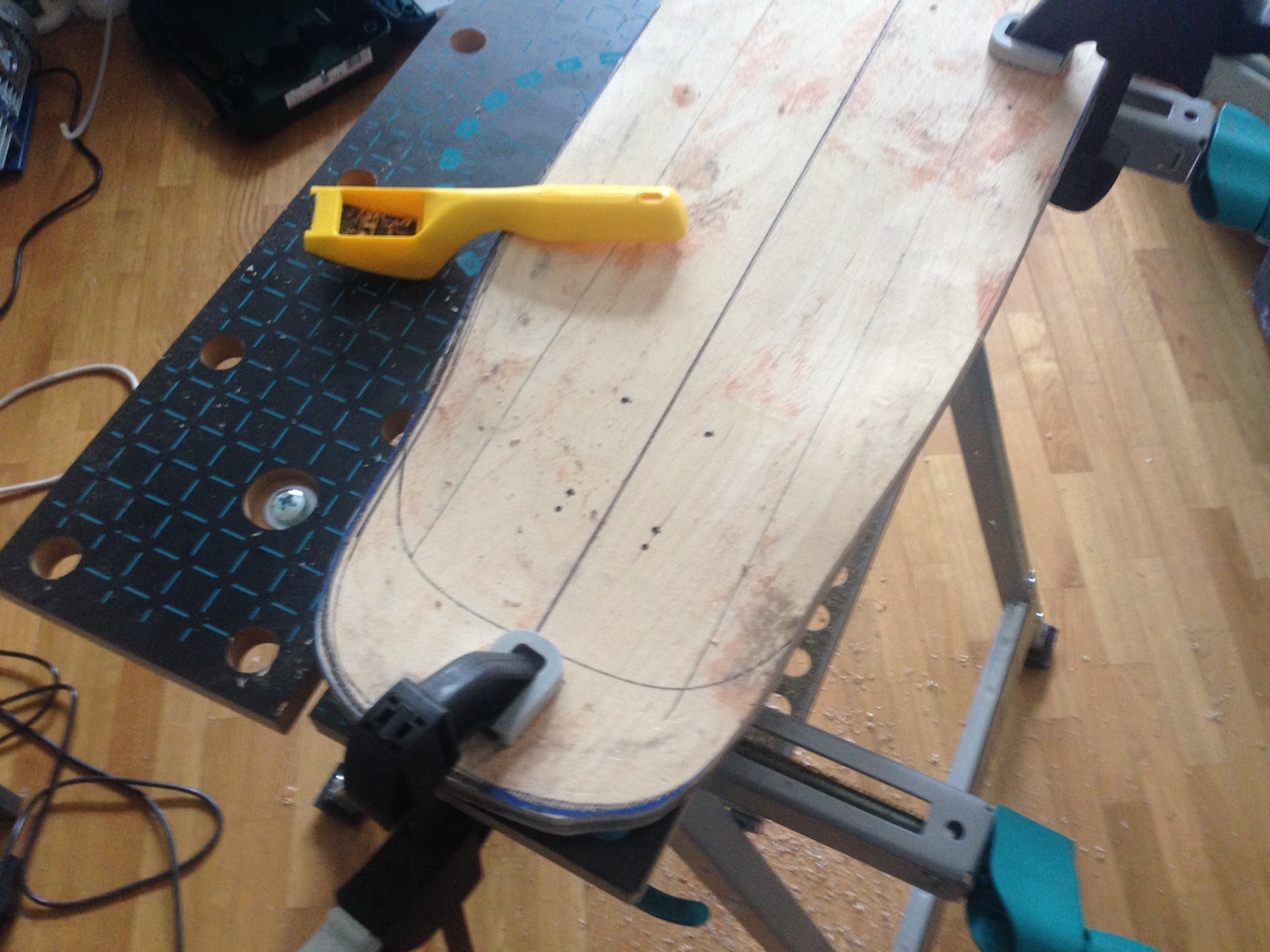

Passons à la découpe à la scie sauteuse

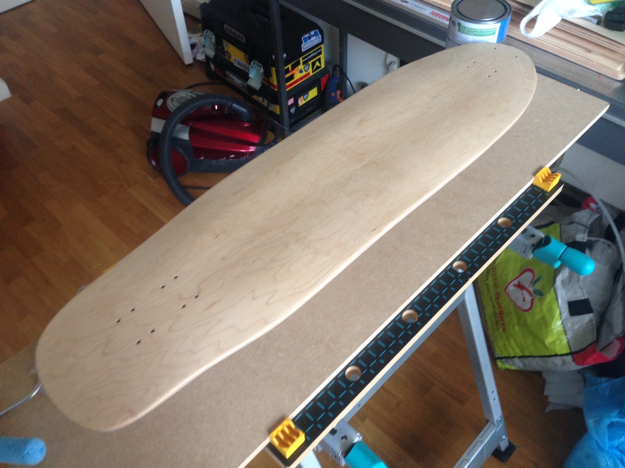

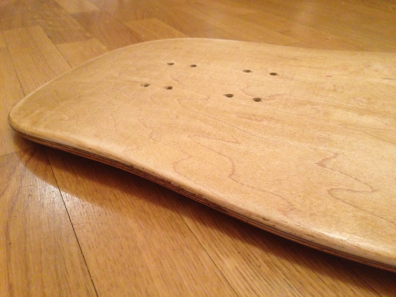

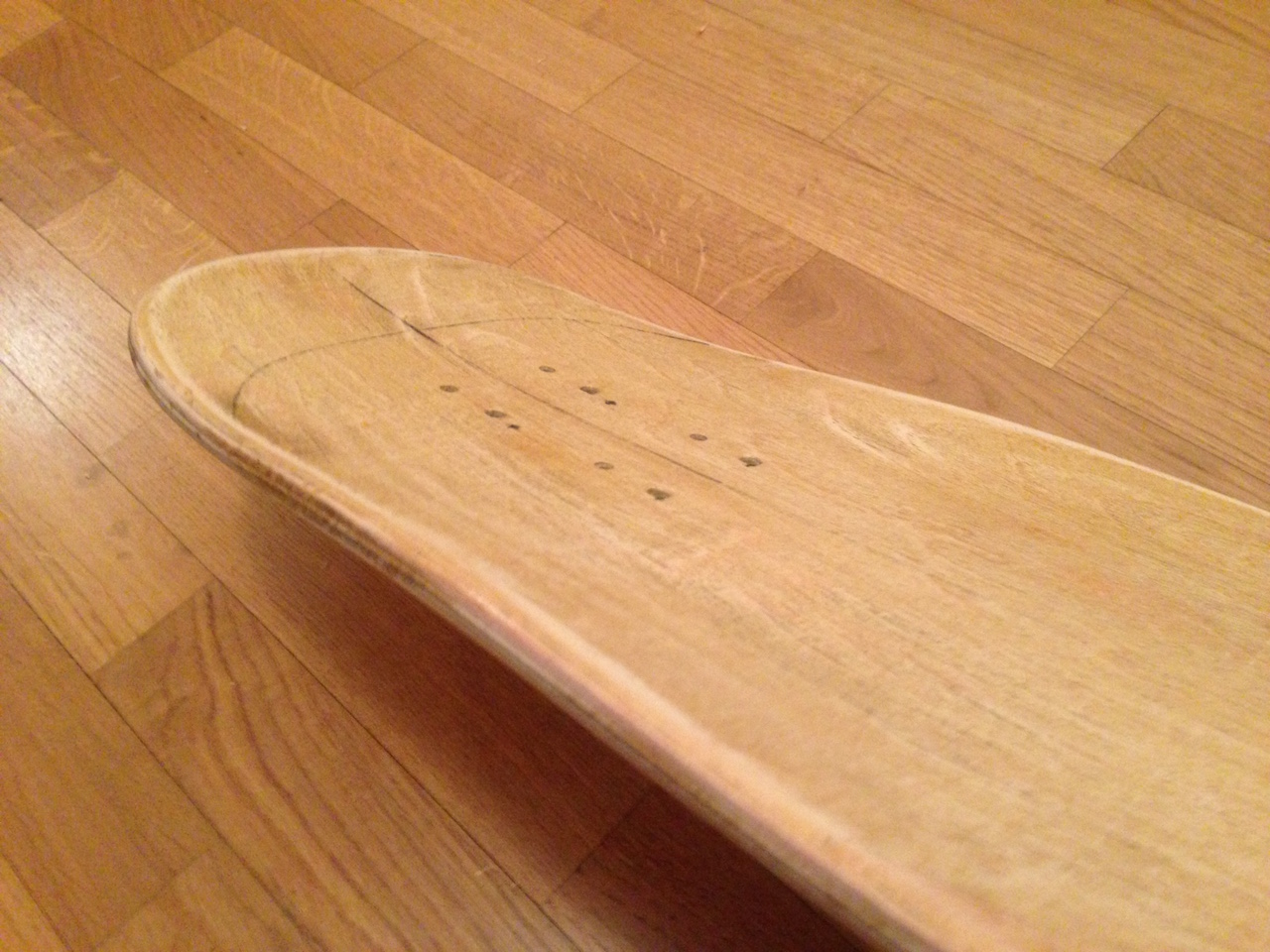

Après un peu de ponçage, le résultat est très cool
J’ai fait un test de flex, c’est parfait ! Le deck pèse 1.7kg soit moins que l’original

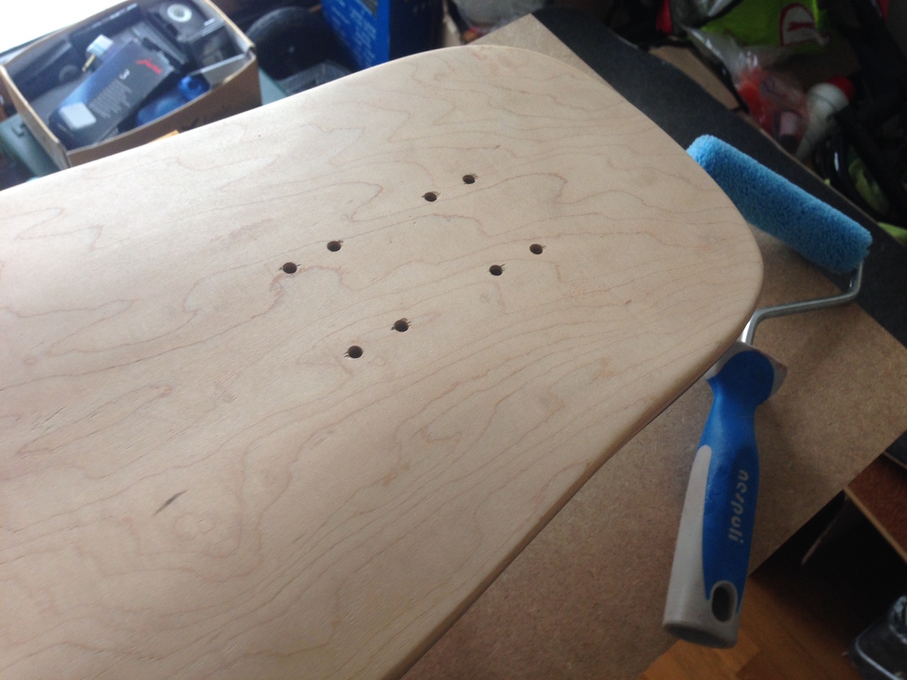

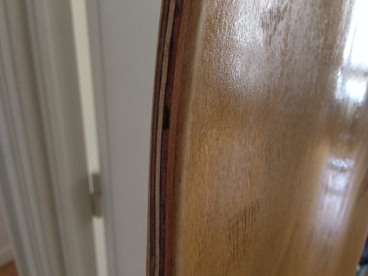

J’ai ensuite passé de la lazure Bondex
On voit bien les 3 ply de carbone dans le deck.
Je laisse sécher et vous en dit plus dans 6 heures.
Il me faudra voir la déco… à moins que je laisse l’aspect (sublime) du bois apparent.
(si l’airex n’est pas concluant sur la totalité)
