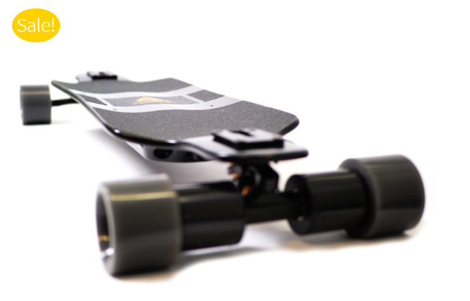

Bref, venons en au fait, je suis tombé la dessus :
Sans%20titre
https://ridefaboard.com/product/1853/
-> Basse, truck super carve, autonomie 42Km, rapide, et seulement 900 dollars.
Quelqu’un connait cette marque ? Ce matos ? Il cache quoi ce prix ?

Elle a l’air pas mal
Une video ici:
https://www.youtube.com/watch?v=PNnOCJksv_w
3 vitesses, donc 42km en petite et 42km/h full gaz, tu n’aura pas les 2 en meme temps.
Deck un peu flex mais la batterie semble rigide
en toute honneteté ces DD vont surchauffer tres vite…
DD ? Qu’est-ce ?
Et qu’est-ce qui te fais dire ça ?
Direct Drive
Ce qui me fait dire ça c’est 6000 km roulé avec des Direct Drive Carvon.
La technologie est incroyable aucun bruit aucun frottement mais peu de puissance de freinage et surtout ça chauffe a 80 dégré en 5 minutes même pas
DD = direct drive (moteur accouplé en direct sur la roue, sans réducteur de vitesse)

Le direct drive,c’est comme des Hubs, sauf que tu peux changer de roues à volonté

Fäboard a mauvaise réputation en tant que vendeur, et ce qu’il vend c’est des produits chinois avec de la marge
drop deck , voir exemple ici en hubs : _ Landyachtz 40'' 4x400W hub 6x2"
hubs et DD : l’inconvénient est le KV relativement elevé (60~80 ) , qui limite à des roues de 100mm environ . Plus gros , ça va tracter , mais chauffer et consommer plus .
Sinon faut baisser la tension
intéressant. . en baissant la tension, tu as moins de patate et de Vmax ,donc moins de conso, mais le moteur à toujours le même kv trop élevé, donc mauvais rendement à bas et mi-régime ?
