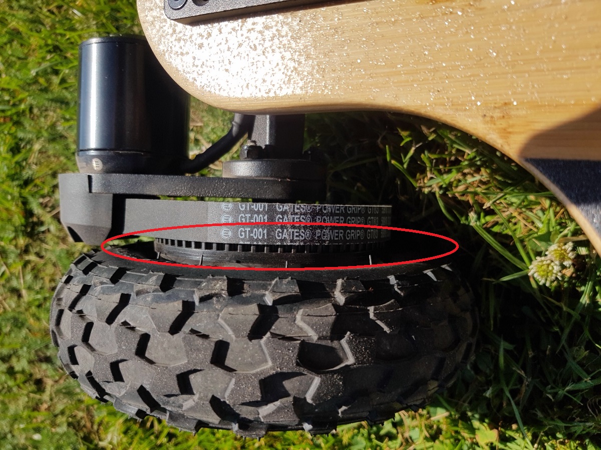

Moi aussi je m’amuse bien avec cette board
Par contre je contacte evolve pour savoir si ceci est normal
Les courroies qui ne portent pas totalement sur la couronne dentée

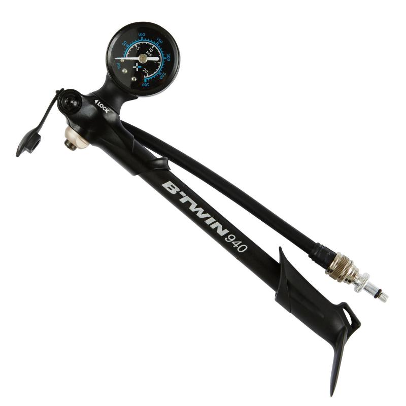

Je suis certain que certains y ont pensé avant moi
Mais pour faire une pression de pneus précise rien de tel qu’une pompe HP pour fourche ou amortisseur vtt
Réponse d’evolve (très réactifs comme à leur habitude)
“Les courroies sont bien positionnées”
Pour ma part je pense que non

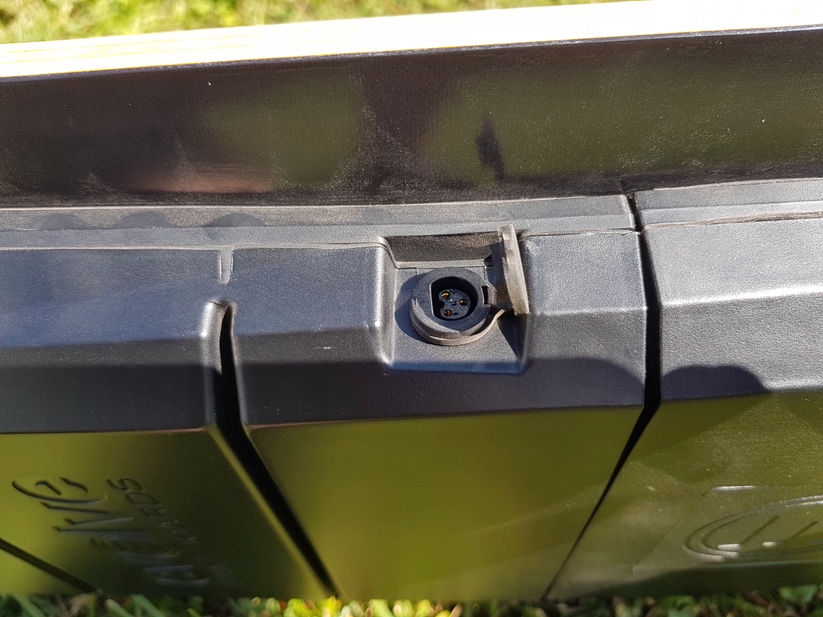

Par contre pas de réponse pour le cache connecteur qui ne tient pas

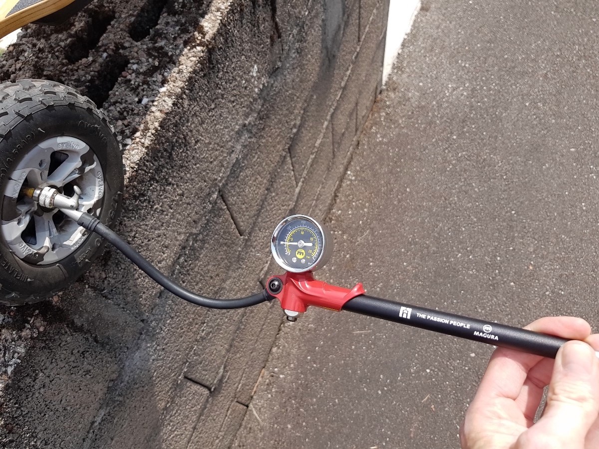

J’ai une magura dont je me sers pour les bikes, elle est précise pas de perte d’air au dévissage et parfaitement adaptée pour un gonflage à 3.5 bars (voir photo) 50 psi = 3.5bars

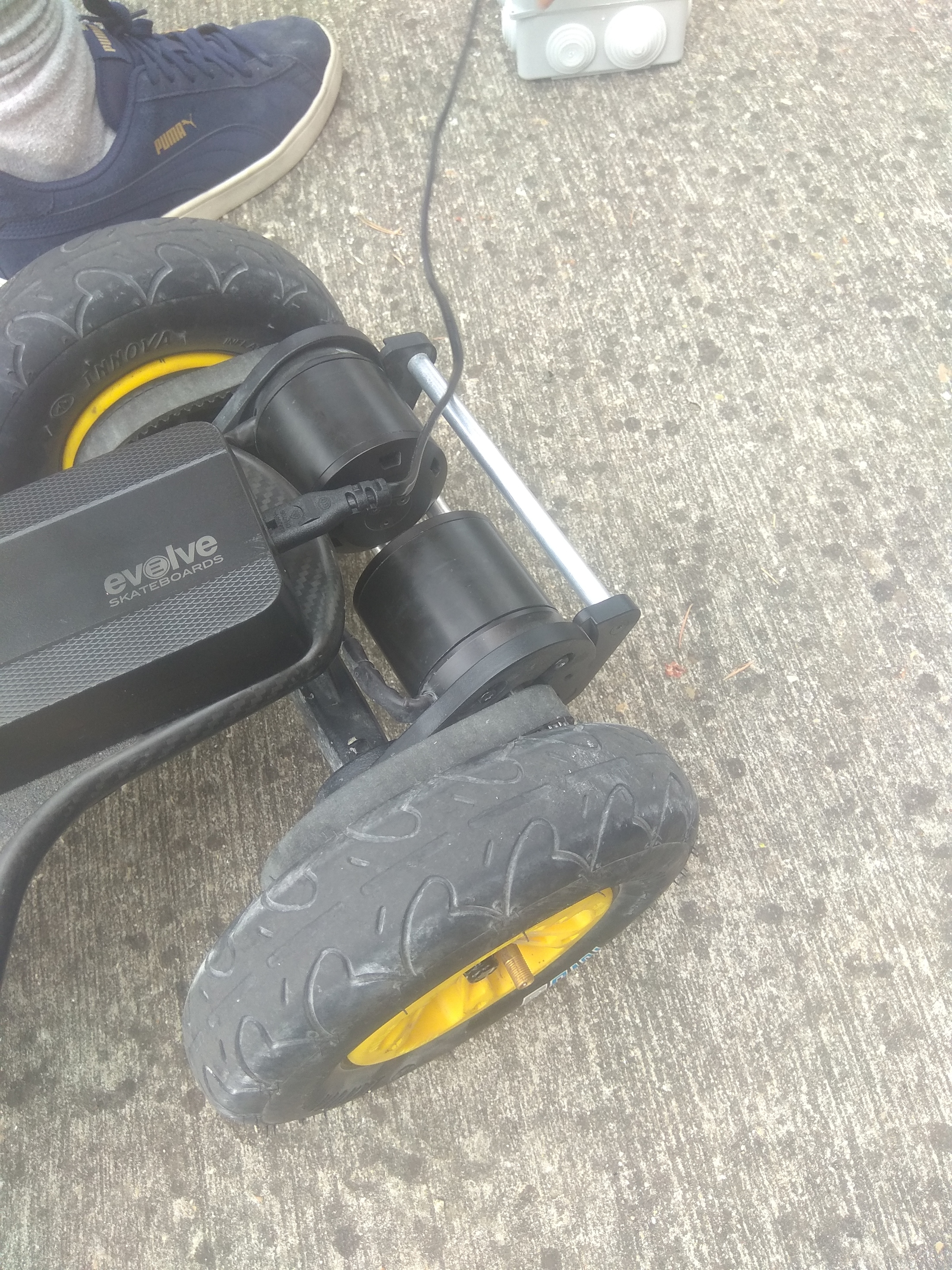

Spotted a la Paris Cup les nouveaux moteurs que vont avoir les Evolve bientôt, je crois que ce sont des 6368 190kv, a confirmer pour le kv mais mais taille j’en suis sur.
heuuuuu william avait demandé a pas sortir de photos des protos sur le web nono !
sinon ouais ils envoient de la gouache, rien a voir avec les anciens.
Les mounts sont plus quali avec barre de protection.
Evolve est en train de faire au final une trés bonne board, les moteurs etant les derniers maillons faibles
soit un nouveau modèle, soit un kit d’upgrade. J’espère que ce sera les deux car ça serait un peu foutage de gueule pour ceux qui viennent d’acheter une GTR
