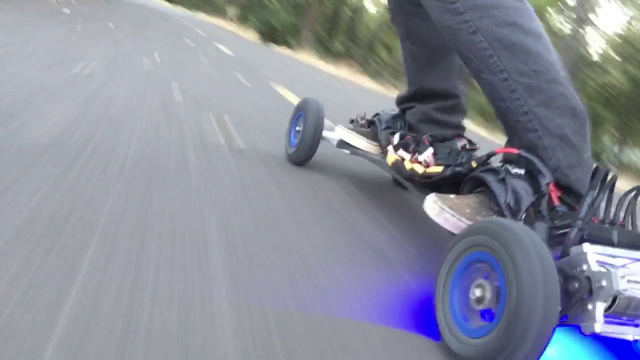

En gros je suis tombé sur ça : https://www.youtube.com/watch?v=gRpe07mDj_8
Concrètement je suis fan. Et puis j’ai repensé au deck FD 100 de chez O&H qui donne ceci
Du coup c’est un deck rigide, mais j’adore le look du coup je vais partir là dessus. Mais y mettre des roues de MTB parce que au niveau confort on doit être au top hihi

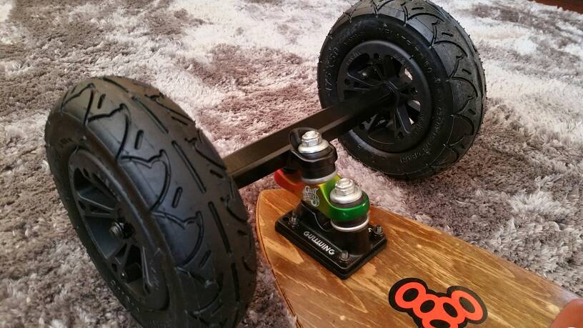

Du coup en gros il me faut un motor mount 80mm, un truck comme le sidewinders, mais qui puisse être compatible avec ce motor mount, et bien entendu le hanger du sidewinders 2 n’est pas assez grand, du coup il faudrait taper dans les 16,5" ou par là. Franchement je n’ai aucune idée d’où trouver ça :shock:
C est justement ce que je dit c est de remplacer le hanger Gullwing par le hanger GT.

Je ne pensais pas qu'on pouvait seulement acheter le hanger Evolve, 29 € et 39€ l'arrière... ça fait vraiment gagner qqc de faire ça ? c'est pas 40€ le truc Gullwing ? et 79€ et 89€ le truck Evolve complet
Mon lien va très bien merci il est même illustré par une photo tiré de celui-ci, et donc si ta suivi ce post depuis le début., c’est très récent et grâce à la demande de PauFred64 que les Hanger apparaissent désormais sur le shop en ligne// au choix : essieu Avant et Arrière.
les truck Gullwing je les conseille car plus solide que les evolve ( la mieux c’est de recuperé un deck sector nine deja équipé) après si tu gratte un peu chez evolve : 1base plate (10e) + 1 Arm (10euros) + (un hanger GT AV 30 ou AR 39euros) = tu t’en sort pour 50euros le truck AV et 60euros le truck Ar (sans les Bushings du coup)
Dans tout les cas moins cher que les trucks GT complet.
les truck Gullwing je les conseille car plus solide que les evolve ( la mieux c'est de recuperé un deck sector nine deja équipé) après si tu gratte un peu chez evolve : 1base plate (10e) + 1 Arm (10euros) + (un hanger GT AV 30 ou AR 39euros) = tu t'en sort pour 50euros le truck AV et 60euros le truck Ar (sans les Bushings du coup)
