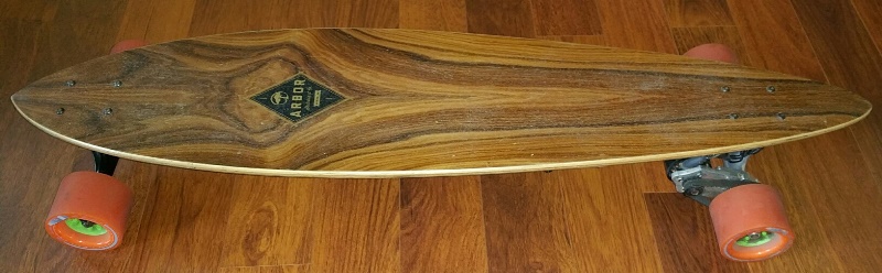

bonjour , voila je vous vois tous avec vos tout terrain et j’en peut plus donc pour des histoire de budget et de place
je voudrais transformer mon kid abor en tout terrain
mais dans cette discipline je m’y connais pas trop et j’ai un peu de mal
tout d’abord voici la bête

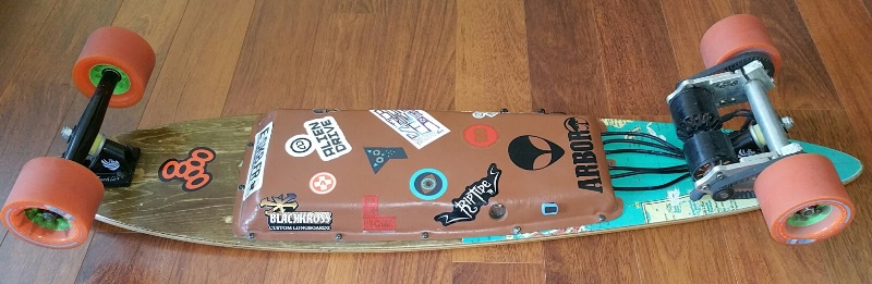

donc en gros je garderais
la planche
les packs ( 2 x 4s 900mh 25c , 133 wh)
la telecommande et le recepteur
l’anti spark alien ( 2-14 s lipo 120 A )
le vario APS twin 150A 2-8S mais je sais pas si je peux l’utiliser enTT
les 2 moteurs 50mm Alien motors, 270KV, 2200watt, 60Amp, 50mmx65mm, 8mm shaft, 9t idem c’est peux etre trop petit ,vous etes tous en 64xx
donc dans un premier temps je sais pas si je peux garder vario / moteur ???
ou rien que le vario en prenant que des moteur 64xx

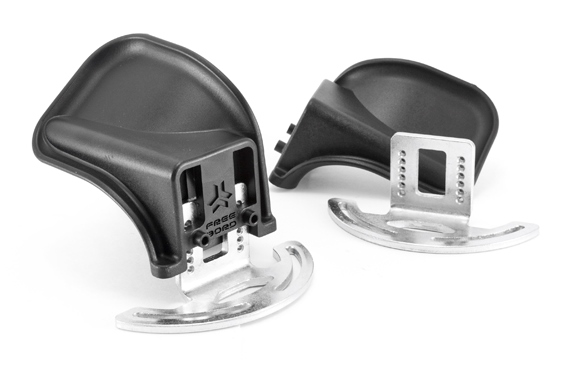

ah , j’ai oublier un truc important , le System de fixation des pieds
donc il y a les straps style trampa mais j’ai peur de me sentir trop attacher avec ça
ou alors ce genre d’attache , je pense que ça doit suffire , j’ai vu un setup d’okp avec ça
yes, c’est top fred les hooks de freebord; ça te maintient moins que des straps de mountain, mais d’un autre côté c’est super secure et si tu rajoutes le flex naturel de ta board lors d’une chute, il es très peu probable que tu te fasses les chevilles/lisfranc.
Le seul soucis si tu mets le même système que sur mon AT c’est qu’il te faut une board rigide/solide;
A ta place, je partirais sur un deck trampa carver/holypro 35 avec un vrai flex sympa super confort et ça va pas vraiment te couter plus cher au final et tu auras un vrai deck tout terrain/all road; globalement le même que mon deck proto rouge actuel qui marche du tonerre.

trop cool , c’est clair que le coté "boite a chaussure "me rebuter un peu

Après un setup type Overion ou ton dernier avec hooks okp je comprend totalement

c’est vrais que je me tâte depuis longtemps , mais comme tu le sais j’accorde une très grande importance au look de mes planches , et surtout au fait de pas trop voir que c’est une planche électrique
et donc avoir des "valises dessus " c’était pas possible pour moi
