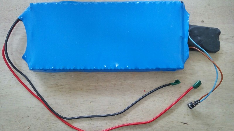

je viens de me rendre compte que je n’avais pas mis de photo de mon pack fini avec le bms deporté pour etre le plus flat possible

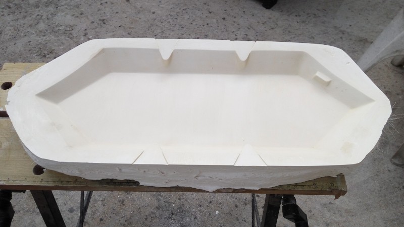

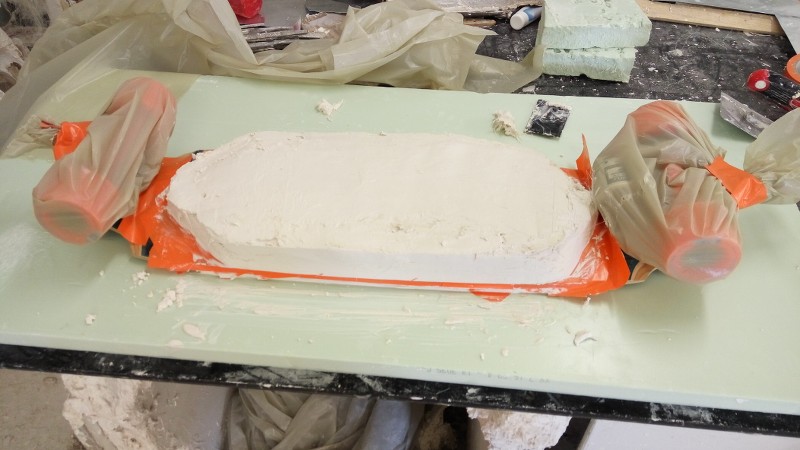

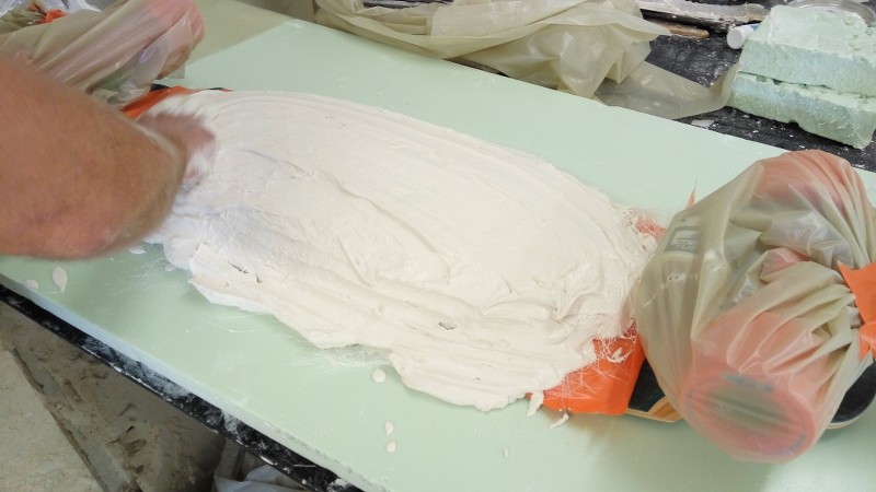

hier atelier moule platre sur mon bout de mousse pu
reste a poncer le moule pour virer les petits défauts et après cire de démoulage, gel coat, résine poly et mat de verre

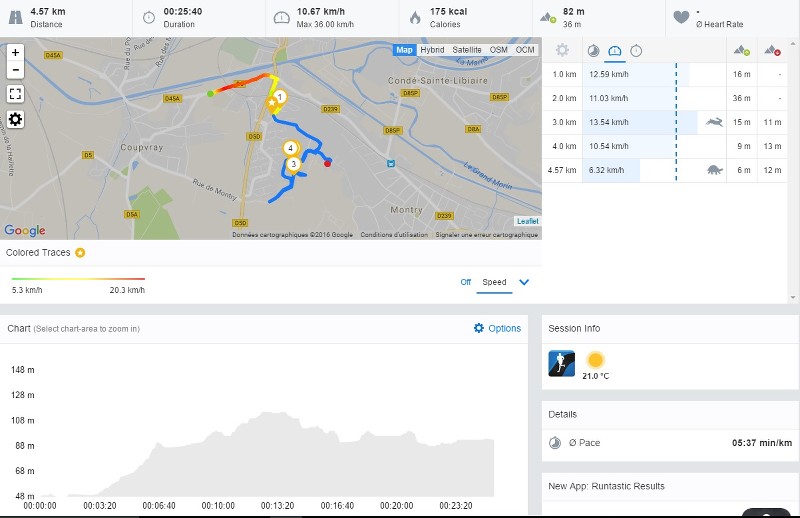

sinon petite session en mode film alimentaire sur un parcours avec des grosses montés
ca marche vraiment bien et encore j’avais la batterie a 35v vu que j’ai pas de quoi la recharger

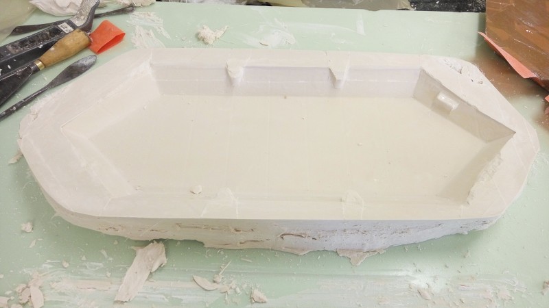

tu vas refaire un moule positif avec gelcoat ?
oui
wouah ! chapeau.
okp avait déjà procédé à une telle opération ! Quels sont les avantages/bénéfices de suivre de procédé ?
ça à l’air plus complexe à mettre en oeuvre par contre
sympa le ride :smiley: et au passage trop cool ton pack :stuck_out_tongue:
le moule en platre franchement en 20 min c’est fait
l’avantage c’est que tu demoule et pas de taf de poncage, finition, juste recoupe des contours
nice ! Merci, je re-suis attentivement le processus :slight_smile:
du coup la partie lisse bien fini sera a l’intérieur … c’est dommage
Non. Elle sera bien à l’extérieur
la finition sera a l’exterieur du moule oui, mais si tu met de la fibre et de l’epoxy dessus (et pas dedans) ca va etre en contact avec le moule a l’intérieur.
a moins que j’ai loupé quelque chose.
En fait tout est inversé avec un moule négatif, c’est comme ça qu’on doit faire normalement, le moule du côté de la finition, sur le forum la plupart font l’inverse mais derrière faut poncer
Autre avantage, je devrais pouvoir réutiliser le moule en plâtre plusieurs fois

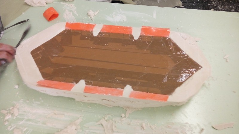

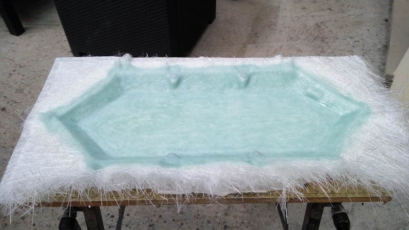

on continue après un petit ponçage du moule en plâtre, application de la vire de démoulage

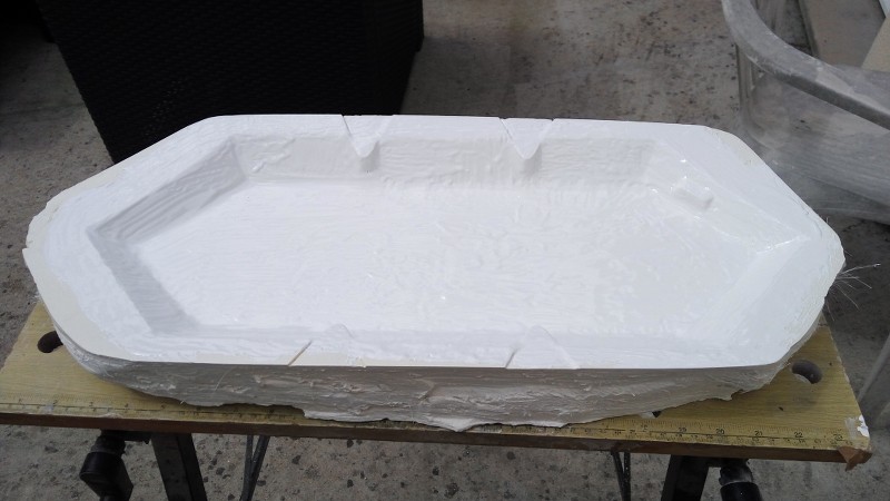

application du gel coat blanc
résine polyester et 2 couche de mat 300g

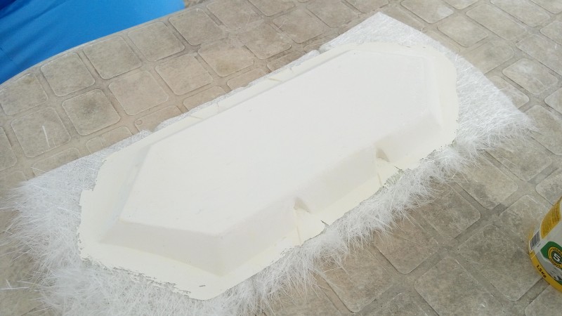

démoulage

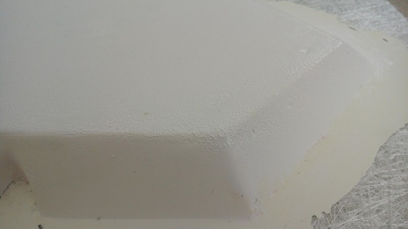

et la c’est le drame, effet peau d’orange
le gel coat n’était pas totalement sec, je pense que c’est a cause du dosage du durcisseur, les pile de la balance on merdé au moment ou je l’ai ajouté, je laisse encore sécher on verra si c’est rattrapable.
aïe, c’est quand même beau dans l’ensemble.
Ponçage du coup ?!
