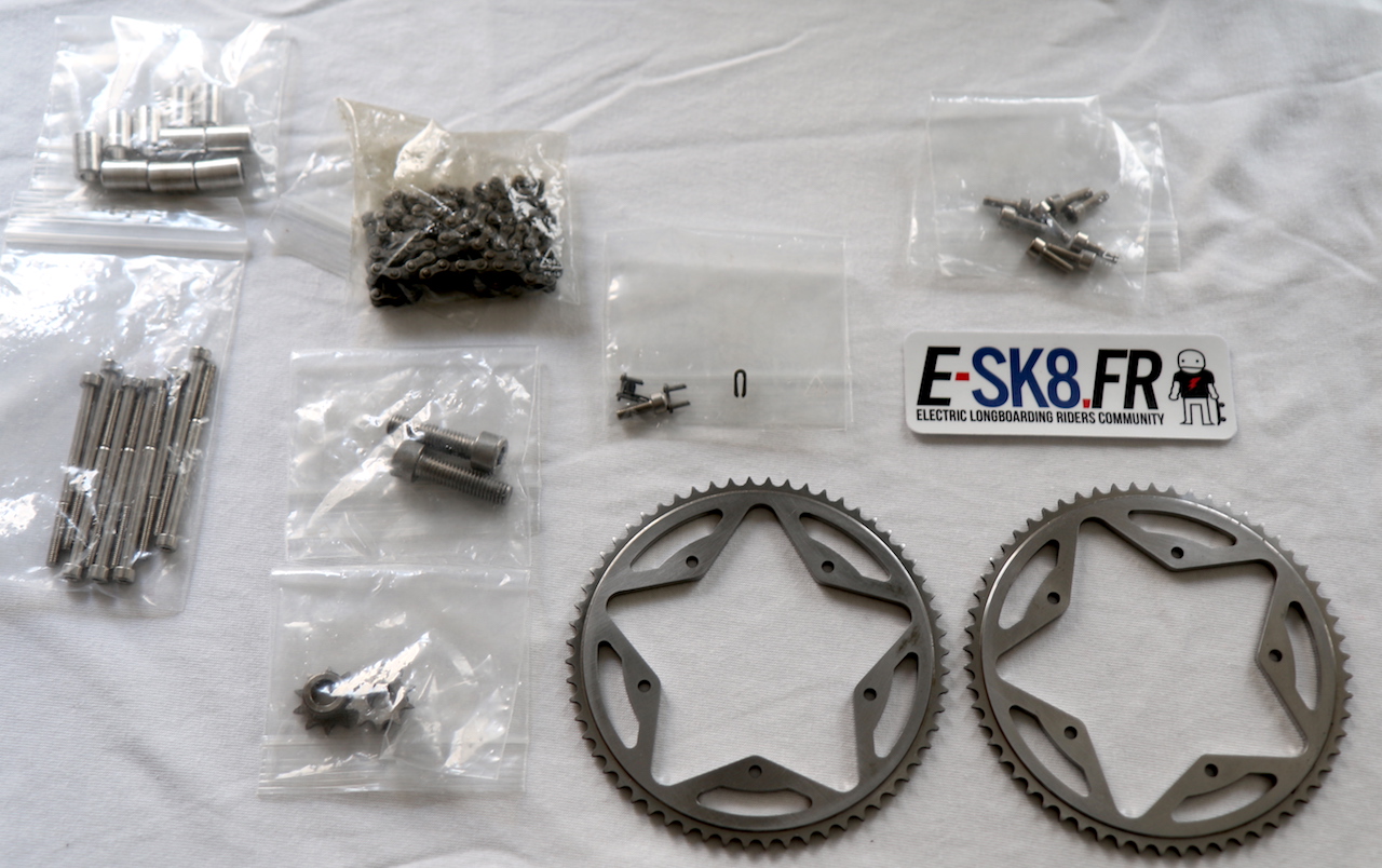

Personnellement, j’ai mal anticipé ce problème et je voulais réutiliser mes roues avec plateaux dentés BeeRide.
L’axe sur les trucks ULTIMATE étant de calibre différent (9.525 mm au lieu de 12 mm), il me faut de nouvelles entretoises : de 25.2 mm entre les roulements des jantes et de 10 mm entre le truck et la roue.
Du coup j’ai commandé des entretoises plus longues vendues par Trampa et je vais les découper avec çà :

Pour les entretoises (difficile de mesurer une fois monté mais bon !) :
Soit 1,5cm de long
Pour les vis (encore plus difficile) :
Je diris 6,3 cm de long
Top merci beaucoup Gecko !!! T’assuuure !
Je vais faire ce que je peux les entretoise je vais voir donc pour du 1.5cm
(c’est chiant je peux rien récupérer de l’ancien kit Willoz, car c’était tout en M5 et là c’est M4.)
Sinon, la longueur de cette entretoise c’est la longueur totale de ton axe - la largeur de ta jante - la longueur d’axe qui te reste à l’extrémité un fois que ta chaine est bien alignée.
ok, merci David
j’y suis aller à tâtons. J’espère que ça tiendra surtout !
