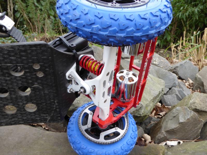

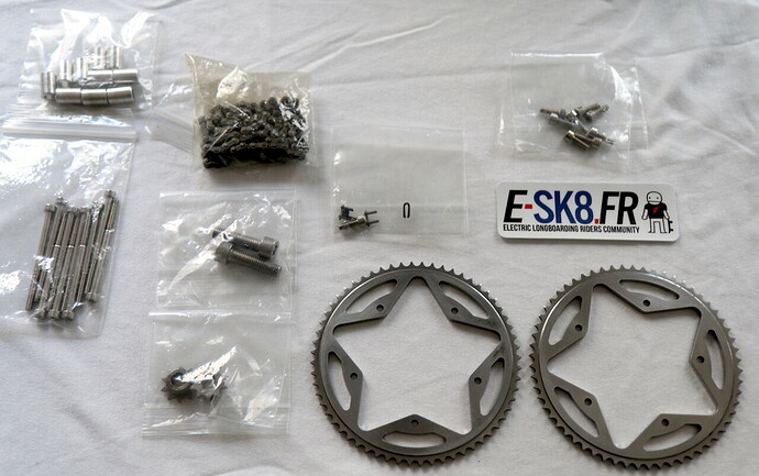

Elles sont magnifiques les pièces … Trop cool qu’on partent déjà sur 2 bases différentes :ugeek: y’aura plus de retour et de test fait pour la communauté ! J’adore le fais que ce soit non soudé comme nos motor mount :roll:
Donc + 2 moteur enertion + 2 vesc + une remote okp style en carbone … hum et le deck TRAMPA 35º HOLYPRO :?: ? :!: ! :twisted:

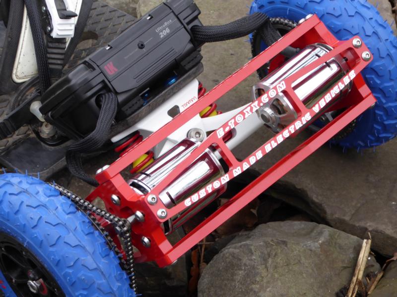

Le mountainboard n’est pas une activité que je connais (je n’en ai d’ailleurs jamais fait), ni avec laquelle je suis familier, je vais donc y aller molo et rester très simple/basique; pour les boitiers, je vais partir sur des boites étanches type Pelican 1020 que j’optimiserai par la suite. Pour la radio, je vais surement garder celle que j’utilise pour mes E-SK8 avec un autre récepteur GT2B; j’optimiserai ensuite pour l’adapter au port des protections type protège poignet et en la rendant un peu plus “étanche” à l’eau (en protégeant notamment les potentiomètres de programmation qui ne servent à rien pour notre usage) et aux chocs.
Autant avec mes E-SK8, j’ai tenté de faire du “beau”, la je suis plutôt dans faire du “pratique”.
Pour le beau, il suffira de couvrir de fibre de carbone les boitiers avec de l’INFUTAC+sous vide pour que ça plaque (et encore pas sûr que ce soit nécessaire avec de l’INFUTAC en recouvrement) - cf la vidéo du mec qui mettait de la fibre de carbone sur sa lampe.
En résumé, cela devrait ressembler soit au deck de gauche, soit de droite sur ta photo
Pour info, Jens utilise un cable Y PPM sur ces deux VESCs… Il est encore en phase de test et réglages. De mon côté, ça sera direct CANBUS avec traction control à l’instar de ce que j’ai sur la Vanguard.

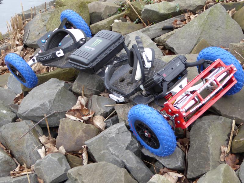

Sur le deck de droite c’est du 4WD ou il à fait un genre de par-choc ?
:o OU ALORS ! et là je repars avec un esprit à la mc giver fou, c’est pour avoir une telco dans chaque main pour quand tu rides et fait des sauts tu repars en goofy ou regular tu peux envoyer la sauce dans les 2 sens !? :!: ? (je me doute bien que c’est pas ça :lol:)
mdr !!! non celui de gauche, je viens de voir que celui de droite est4WD! too much. par contre pour rider dans les deux sens, pas trop de pb; je peux déjà le faire sur la vanguard avec le nunchuck - lorsque j’appuie sur le bouton Z … tu changes le sens des moteurs… et donc tu rides dans l’autre sens.

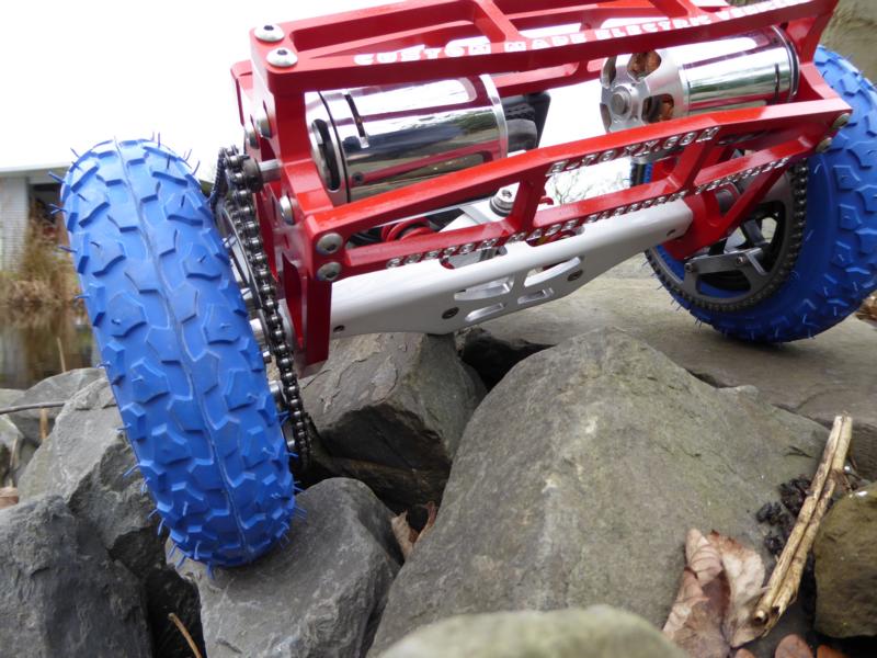

En 4wd ce qui serait intéressant c’est d’avoir 2 moteurs avec rapport court pour les cotes et la patates puis 2 long qui prenne le relai a partir de 20kmh par exemple
Et en dualdiago du coup sur un mtb ?
Avec la version 4x4 tu dois monter aux arbres par contre tu dois énormément perdre en autonomie

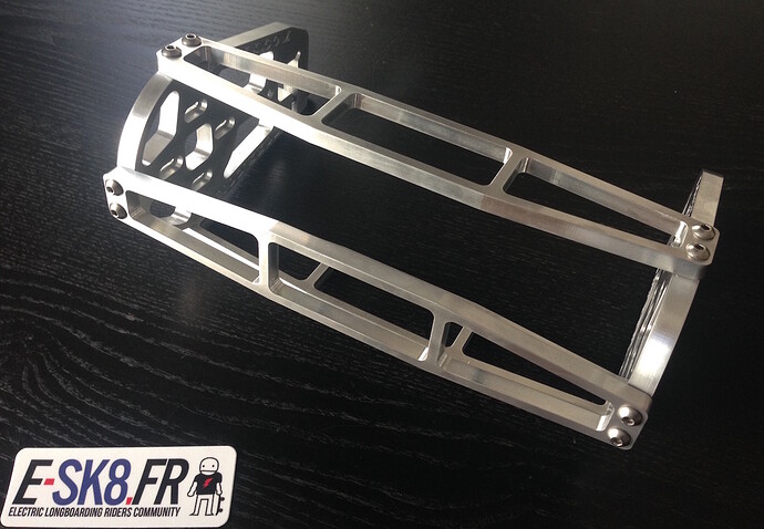

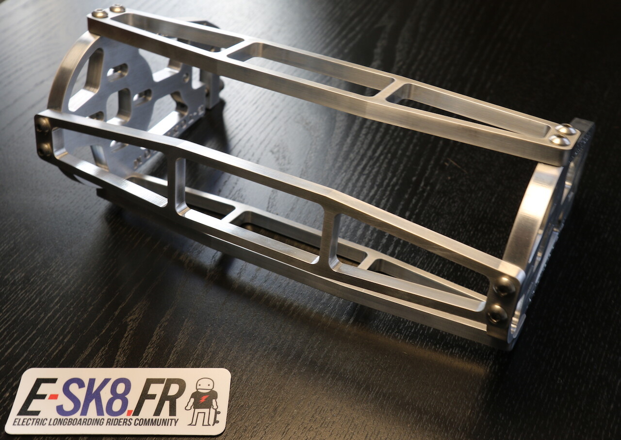

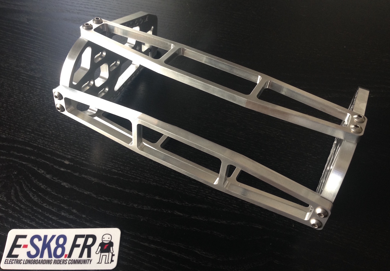

nouveaux mounts E-TOXX, plus light (je sais pas encore de combien). Sa board pèse 12.5kg.
Ça a l’air identique excepté la couleur non?
c’est pê un nouvel alliage ou des découpes un peu plus fine (moins de matière…)
