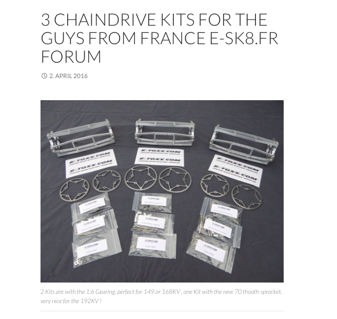

Du nouveau sur http://www.e-toxx.com : c’est beau !
ENERTION R-SPEC 6372-190KV, TRAMPA ULTIMATE TRUCKS, E-TOXX MOUNTS
hey les gars ! faut pas abuser non plus !!! je vais prendre 10 euros à chaque kit vendu moi
On est entrain de devenir un forum de référence … avec des américains !!!
Cool!!! C’est bien on aura peut etre des reduc ! javais pas vu mais en fait ca tient sur le trucks non pas par serrage autour mais par des vis de blocage c’est ça??
ca tiens par serrage aussi avec une vis
Oui mais d’après ce que je vois sur les photos ce n’est pas le meme systeme que sur nos mount alien ou diyelectric, ca prend pas le trucks en sandwich non? En gros le mount se glisse par un trou sur l’axe du trucks et les vis viennent serrer les 2 côtés du trucks non? Ou alors il a changé de système
Hey, c’est cool j’avais même pas fait attention trop admiratif du dernier Mount !
Le mien c’est celui de droite
Le Mount se glisse par le trou carré sur le truck et Il y a deux vis a 90° qui viennent serrer le truck a chaque extrémité
Ok c’est bien ce que je pensais donc logiquement l’adaptation a un autre teucks serait possible et peu complexe. Apres il est peut etre maqué avec trampa maintenant
Oui, le mecanisme de serrage n’est plus le même que sur la version d’OKP, avec un carré equivalent à la section du truck.
Là, on a bien deux vis qui viennent se serrer sur le truck : c’est donc envisageable de le mettre sur un autre truc…
(d’un point de vue mécanique et transmission du couple, je préférais l’ancien systeme…)
D’ailleurs, la forme globale à légérement changée.
Pourquoi tu prefere l’ancien systeme? Il y a quel changement sur la transmission du couple?
Jaimerais bien essayer d’usiner des mount e-toxxx like ou au moins voir ce que ca couterait… quelqu’un aurait les dimensions ? Je peux donner mon adresse mail en mp. Merci a vous!
Apres ce nest pas pour de suite, plus un projet pour cet hiver
je pense qu’il a pensé ce mount pour être adaptable à une version courroie et donc plus polyvalent.
J’en suis pas certain. Quand on regarde les photos du “belt-mount”, on voit qu’il a ajouté un galet tendeur qui n’existe pas dans la version à chaîne.
Donc à moins de trouver une courroie pile poile dans la gamme de longueur, j’emet des doutes sur la tension de celle-ci en absence du galet…
@goldenkiller : l’ancien système tenait par une déformation minime du mount permettant de venir se serrer contre le truck. Là ce sont 2 vis perpendiculaires qui viennent serrer le truck, donc un effort beaucoup plus ponctuel, donc plus de contraintes mécaniques.
L’avantage de la V2 est par contre de pouvoir venir se mettre sur des trucks de diamètre différents, là où l’ancien était limité à une section uniquement.
