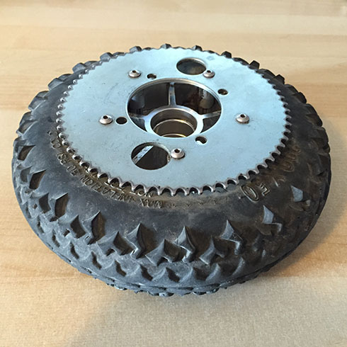

…Grrr prise de tête tous ça !.. soit ma couronne à été mal centré (ce qui ne serait pas trop étonnant) soit les grandes vis se tordent … mais ma couronne fait comme je sais plus quel setup, où elle ne tourne pas rond et du coup la chaîne est tendu - détendu un demi tour de roue plus tard etc … bref c’est quoi le gros risque ? dérayer ? casser la chaîne ?
Y’a une solution ? (je sais plus si c’est rookietwo ou gecko )
en fait je “tend” la chaine, je bloc un peu mon moteur, laisse le pignon libre et fait tourner la roue, le pignon vient naturellement s’aligner, je bloc avec les 2 vis à 90°. je tourne la roue et là la tension n’est plus la même partout (sur tout le tour de roue) :ugeek:
J’ai un peu le même phénomène sur mon kit e-toxx. en fait, j’attendais de recevoir mes nouveaux 168kv (pas encore commandé) pour être certain que cela ne venait pas de mon méplat un peu trop prononcé. (le point tendu est toujours en face du même repère sur le pignon, du coup j’en déduit que c’est le pignon qui est fautif…)
Si jamais cela peu aider j’ai moi aussi ce leger point dur sur le tour de roue et pourtant mes méplats moteurs sont usinés d’origine donc apriori le probleme viendrait plus d’une subtilité au niveau du centrage de couronne non ?
J’ai découvert ce phénomène moi-aussi sur ma Willozboard hier! :?
Il se produit d’un seul côté. Si je change la roue de côté alors il se produit de l’autre côté.
J’ai démonté-remonté la couronne mais y’a rien à faire…
Du coup pour régler la tension de la chaîne je me suis mis en position de “chaine tendue”.
A mon avis, le risque sur une Willozboard c’est te tordre le mount et sur un kit E-TOXX c’est de casser la chaine.
Mais que ce soit sur le Beeride ou la Willozboard, j’ai n’ai jamais réussi à obtenir une couronne qui tourne sans se dandiner un peu…
Ouai je pense aussi pour la couronne … pourtant à l’oeil c’est bien centré quand je superpose mes pièces …
arf mierda !.. C’est vrai que moi aussi ça le fait plus d’un côté …
Bon c’est “normal” à peu près alors :ugeek: je vais voir si je peux donc quand même pousser un tour de roue, partir sur chaine tendu aussi et si ça pète ou tord le support alors là … se sera la fin, j’aurais plus qu’a sombrer :mrgreen:
Je voulais dire que je réglais la tension de la chaine de telle manière à ce qu’elle soit un peu détendue en position où elle se retrouve la plus tendue habituellement.
