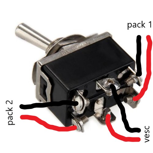

L’idée serait de rajouter une 2eme batterie de 12Ah sous ma board. Et avec un inverseur sur le coté je pourrais basculer sur la 2eme batterie quand la première est vide. Un 2 eme réservoir quoi …
Du coup, 50 bornes d’autonomie !!!

moi j’ai ça

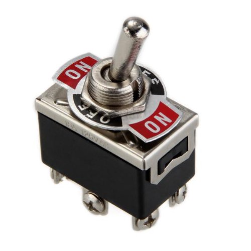

Interrupteur Inverseur Commutateur ON-OFF-ON à Bascule Levier DPDT Méta
10 A 230v et 15 A 125v
je pense que ça peu le faire vu que au moment de la bascule bien sur la planche est arrêté
vous en pensez quoi ?
Nope, tu seras bien au dessus de 15A en fonctionnement. Mauvaise idée à mon avis.
