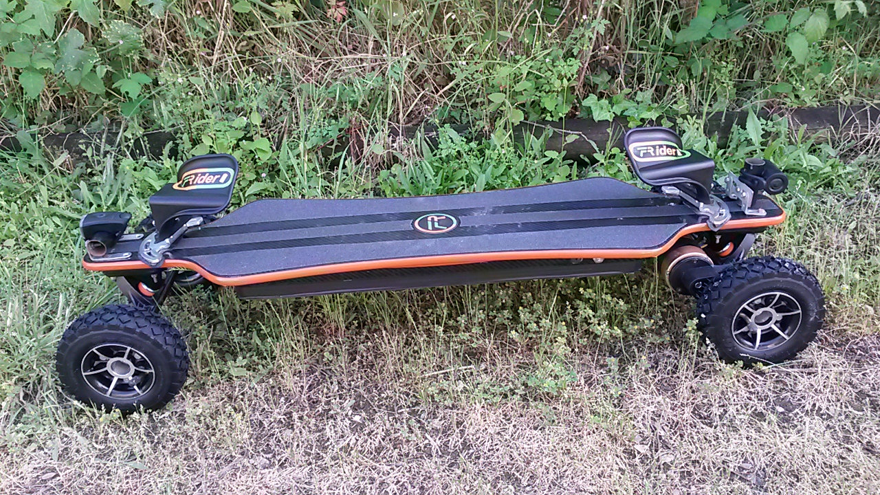

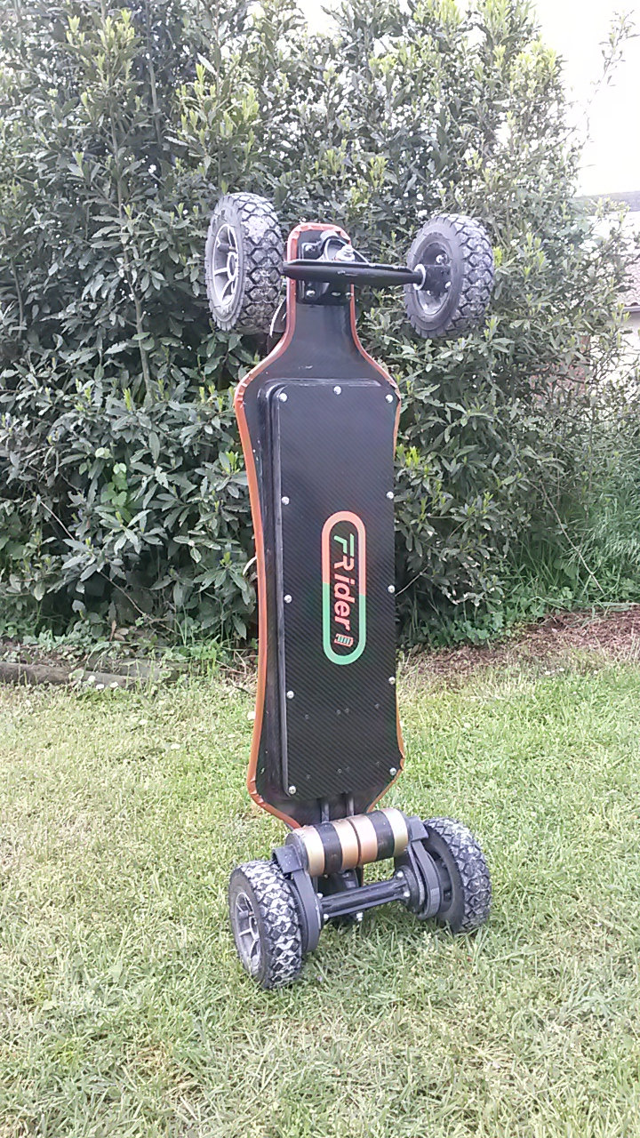

J’en profite pour partager l’évolution que j’ai apporté pour doubler mon autonomie.
Tout simplement 2 packs de lithium-ion de 11.6Ah monté en parallèle. Et là je roule sans compter … que du bonheur !
Ici plus d’info :
« Doublage d’autonomie « Carbone F-Rider » »
En image ici
J’en avais jamais parlé, mais avec les roues AT, la board tiens seul debout - Hyper pratique !

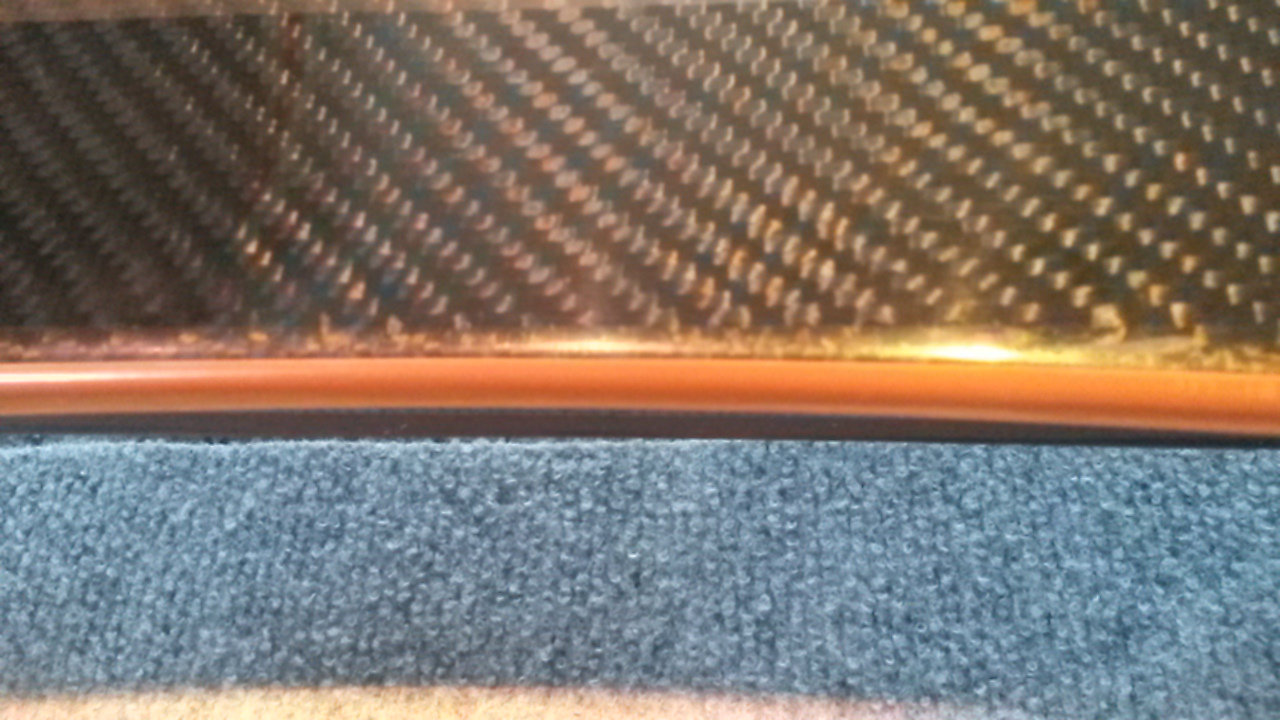

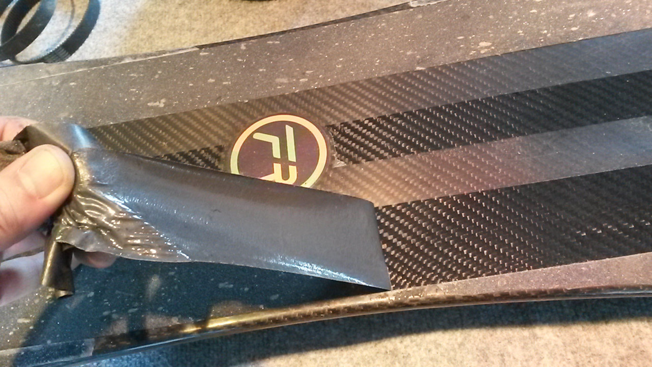

pour les arrondis avec le scotch orange tout autour, fait des entailles pour qu’ils puissent se poser sur lui-même, car là la colle va prendre la poussier et ça ne collera plus et ça risque par la suite te tout se décoller partout
Exact tu as raison, ça commence déjà à se décoller. Faut que je le refasse
ehh oui, c’est la orangeman touch’
Ce scotch est génial [emoji1303] jm’en sers aussi pour répa mon SuP car j’en ai marre de faire de la résine mouhaha c’est sur les courbures que c’est chaud à poser [emoji51]
Il est ultra étanche et dure 1 an ou deux même avec soleil+eau salé [emoji1305]
Ah ouais tiens … c’est une idée aussi. En même temps rajouter du orange à mon surf, ça reste dans l’esprit !

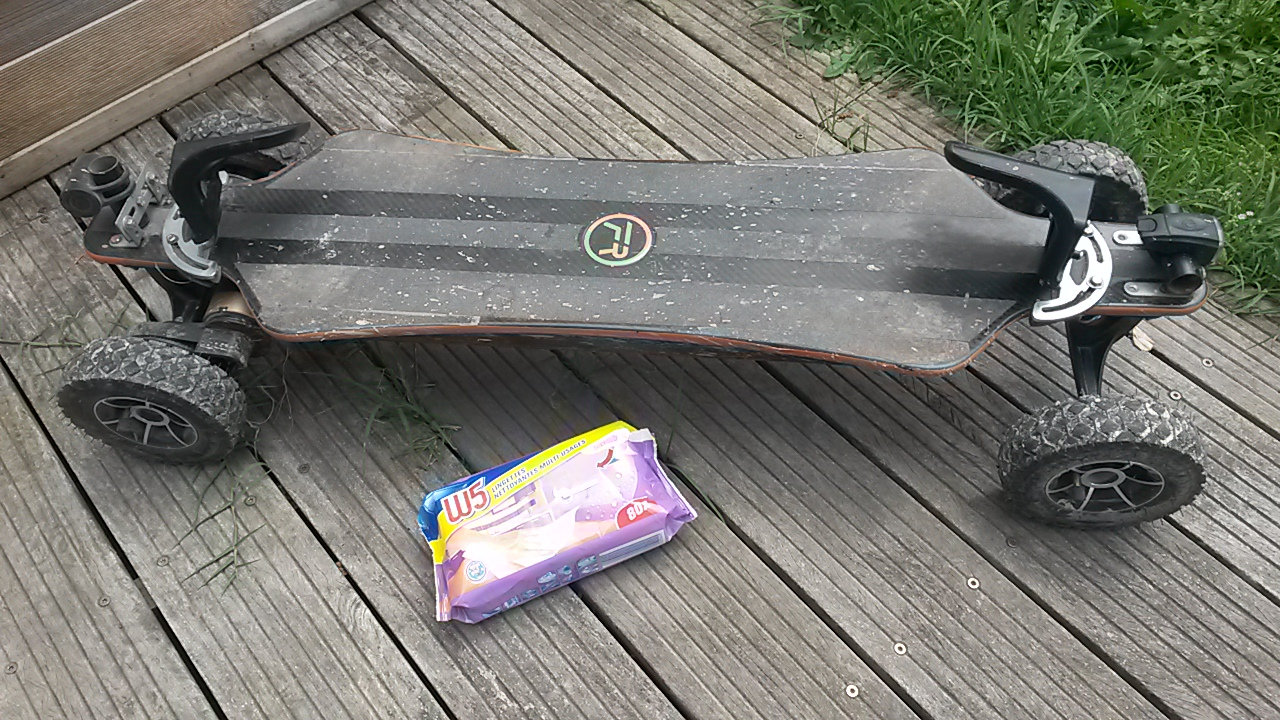

Voilà à présent plus d’un an d’utilisation très régulière et plus de 1700km au compteur (j’arrête de compter …).
Il est temps de lui redonner un p’tit coup de jeune. Avec une révision générale ; nettoyage approfondi et entretien.

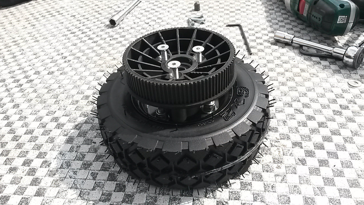

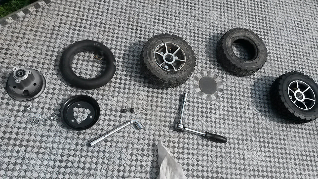

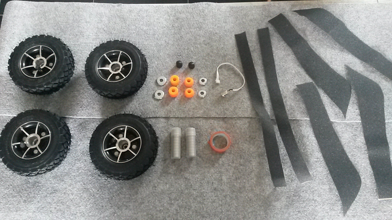

Tout d’abord les pneus - Je remplace les 4.
J’ai exploité au maximum la gomme en permutant régulièrement les roues entres elles.
Encore un peu et je me fais verbaliser pour pneus lisses :lol:
J’ai prévu aussi refaire le grip - les bushings - les cup pivots - vérification de l’électronique
Et pour travailler confortablement, petit brossage des dents
Ensuite démontage !
C’est parti

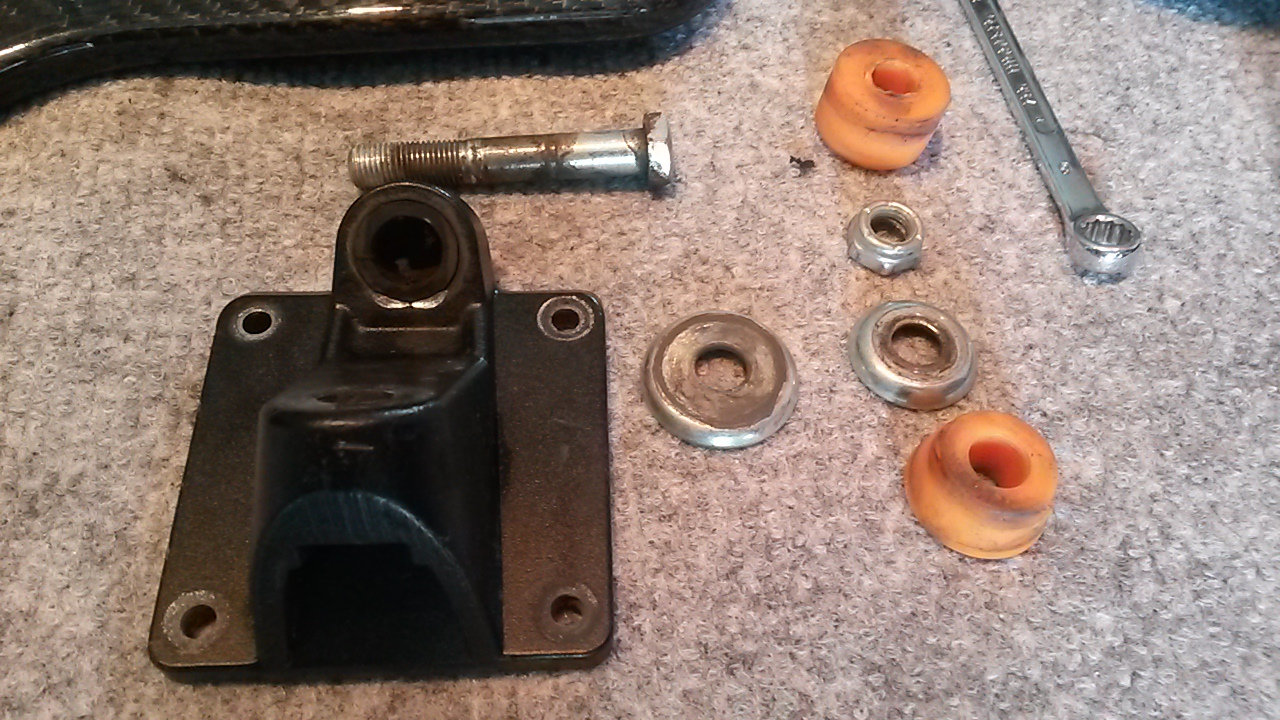

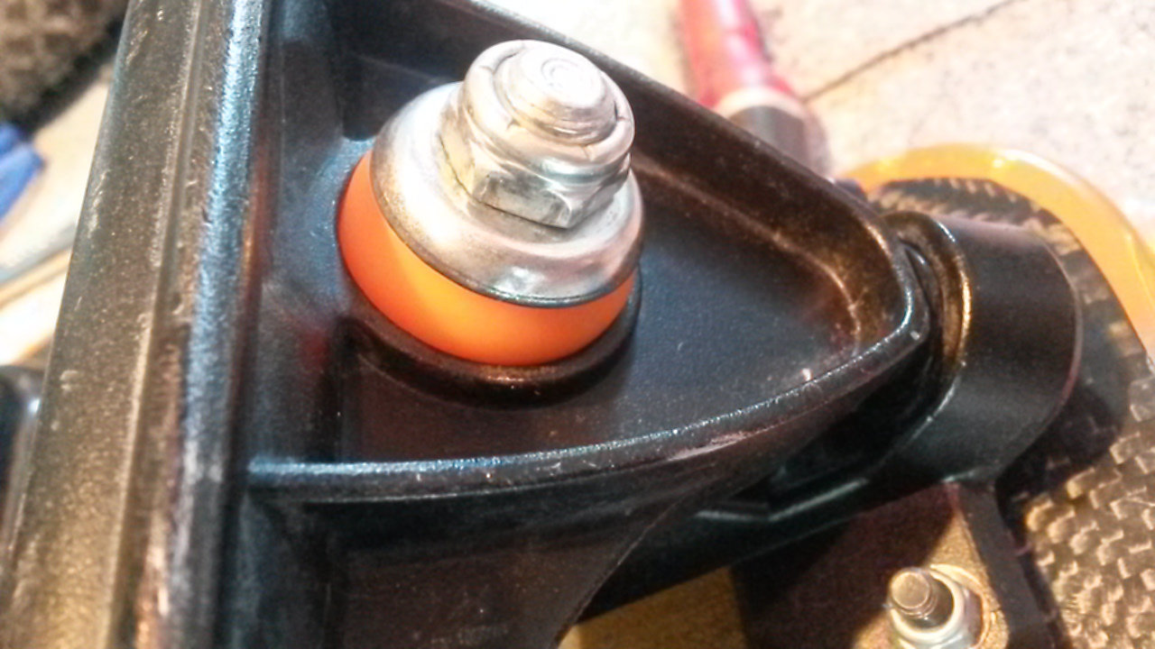

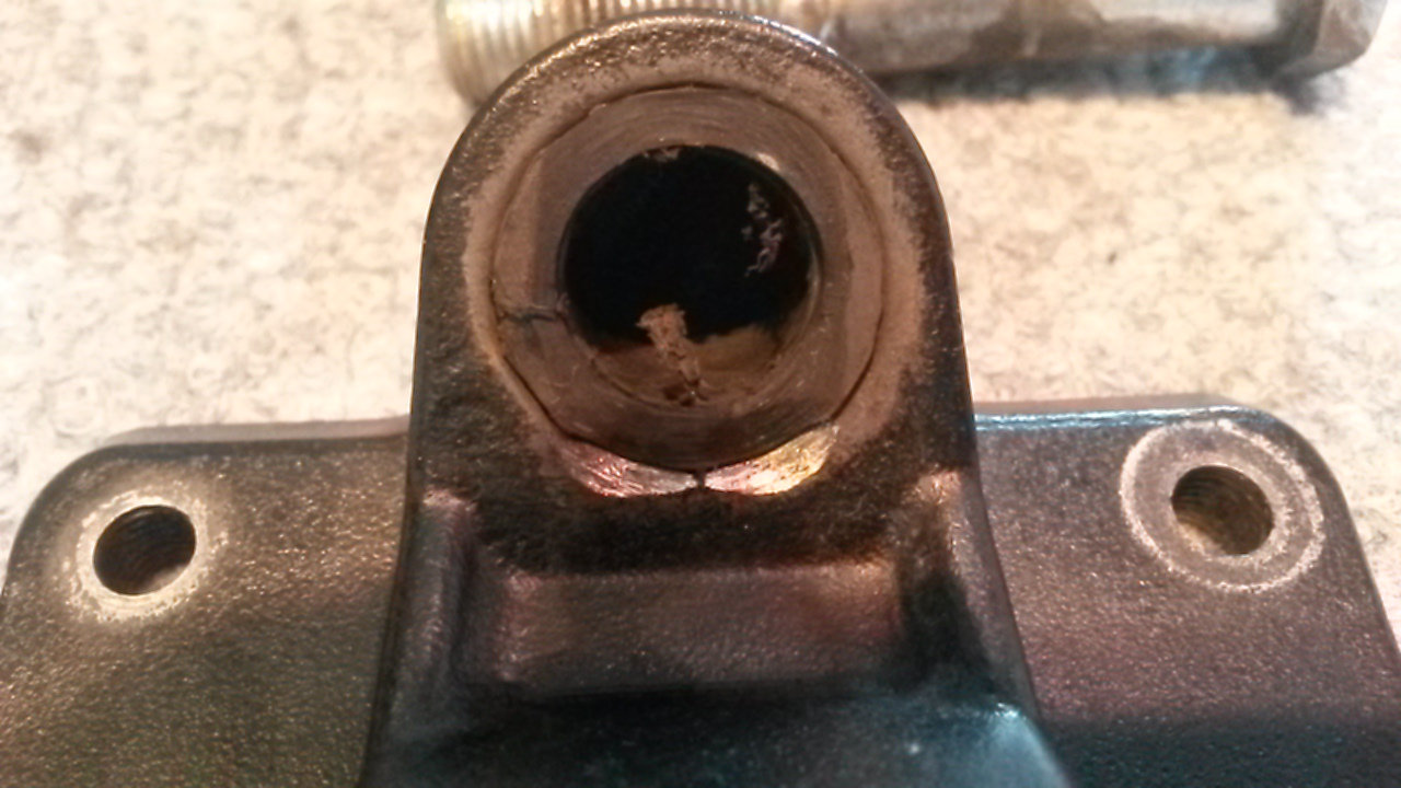

L’état des bushing :
les pivot cup :

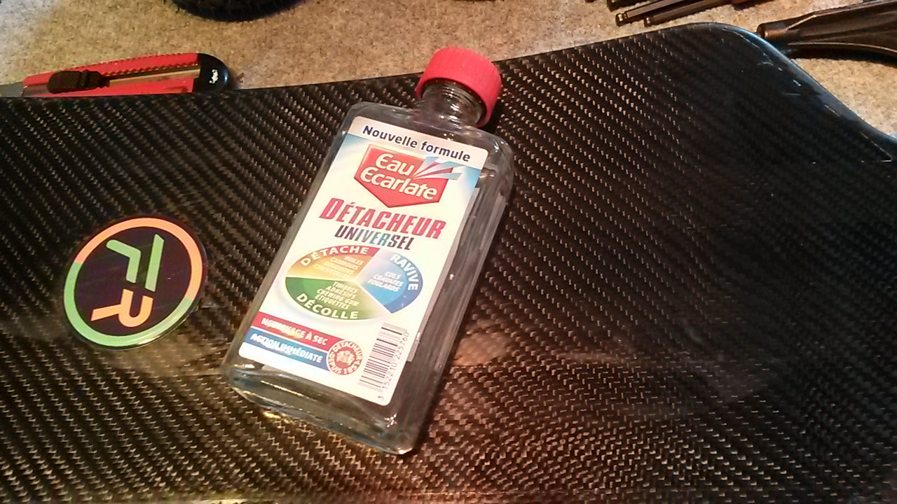

Pour retirer parfaitement la colle, j’utilise de « l’eau écarlate ». C’est parfait et pas agressif

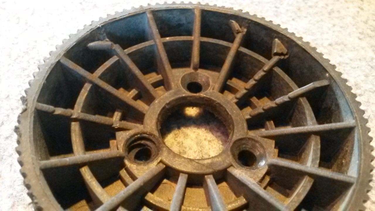

Je vois aussi une roue cranté abimé - je remplace les 2 du coup:

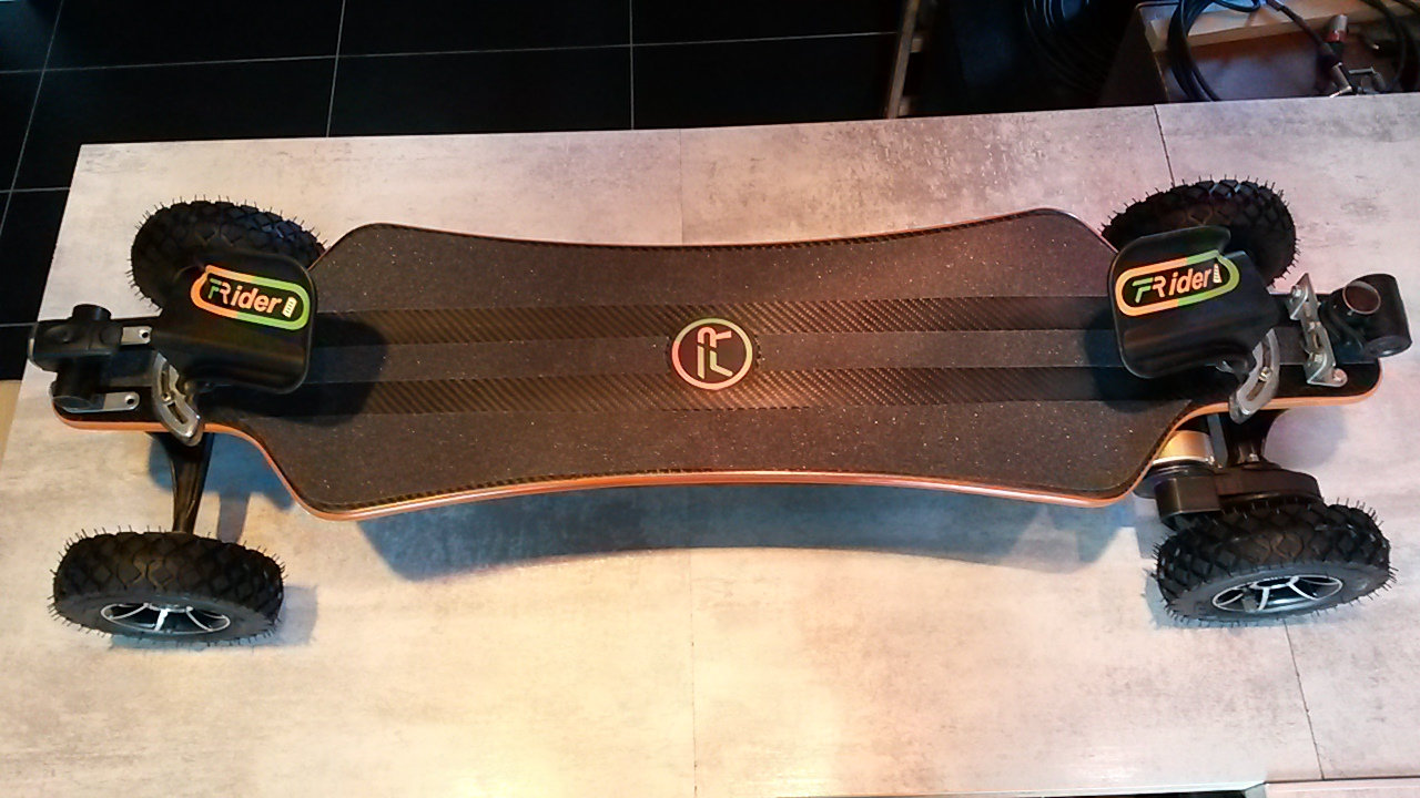

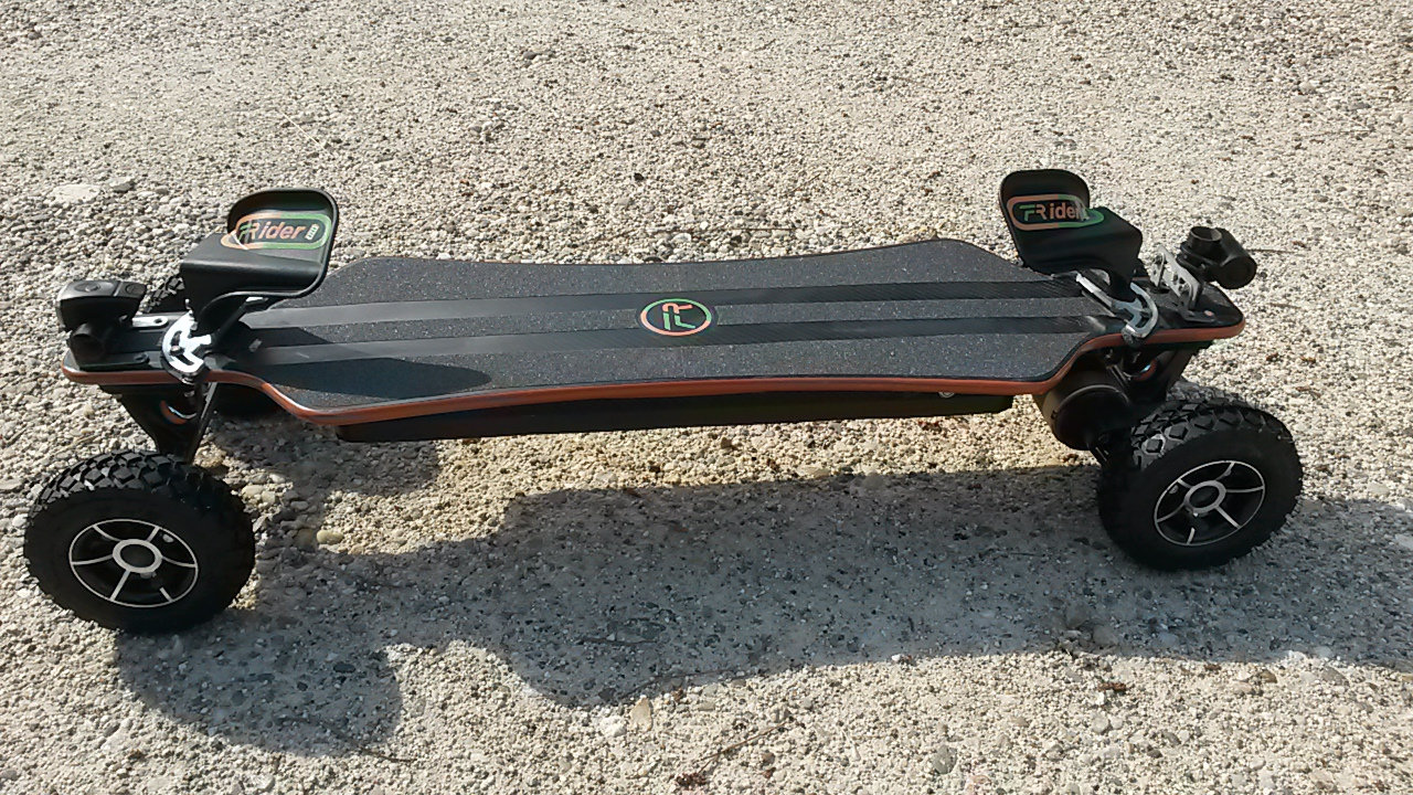

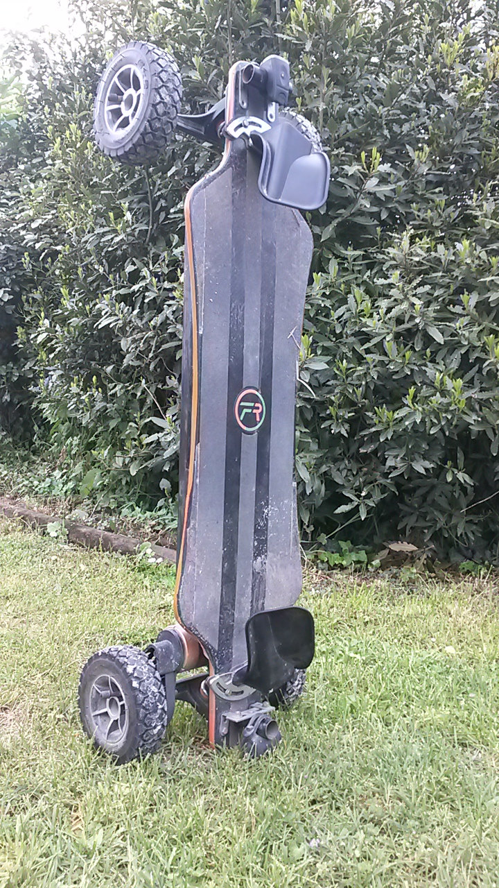

A présent remontage de l’ensemble, sans oublier bien-sur la bande orange tout autour !
En suivant les conseils de Léon

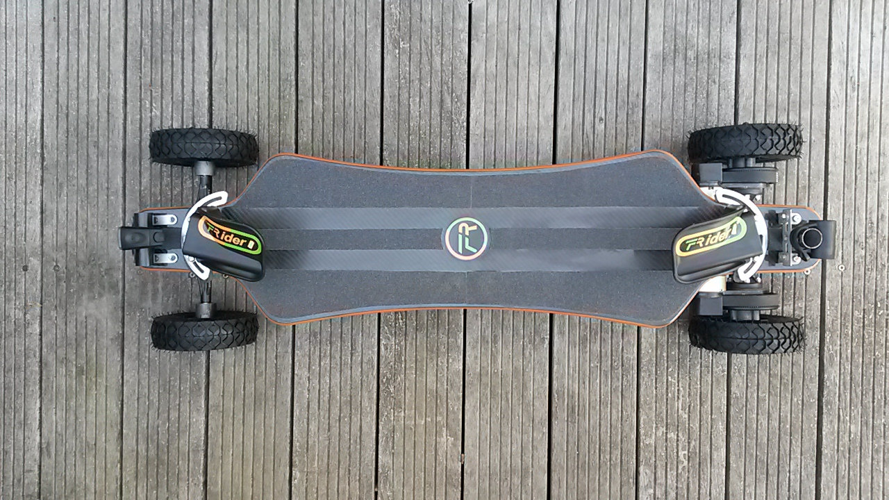

A présent un petit test pour vérifier tout ça. Régler les trucks.
Et c’est reparti pour un tour !!!
