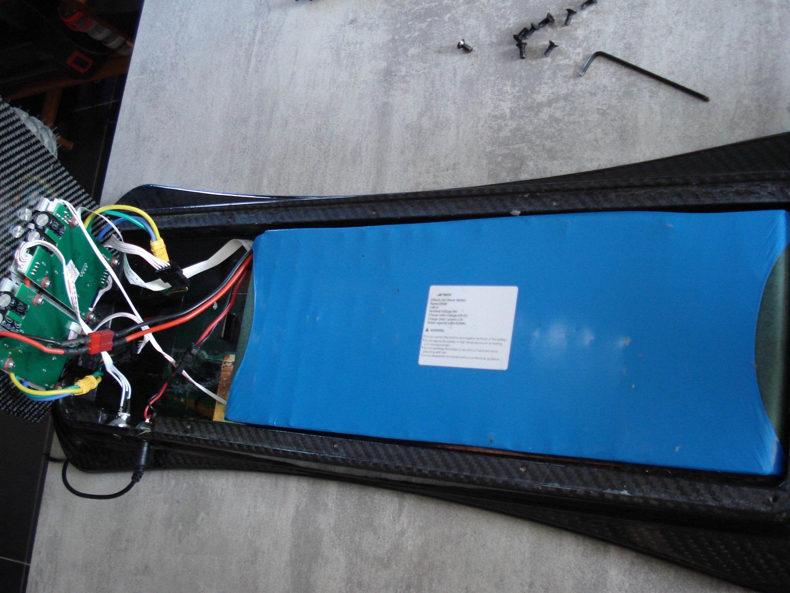

Si ça peut aider voilà l’intérieur
J’ai compter 2 ranger de 20 accus (soit 40 en tout)
et la taille de la batterie fait 37cm sur 14cm

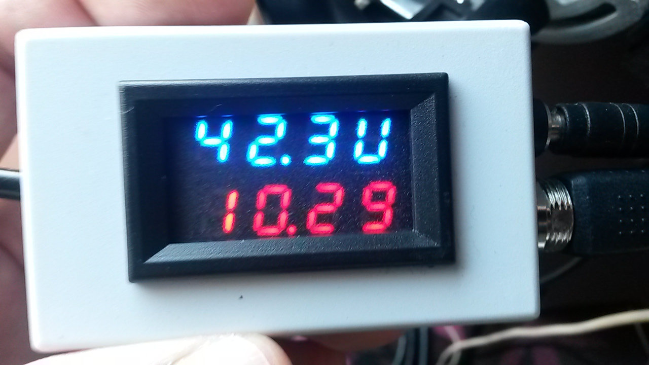

J’en ai profiter, afin d’avoir le coeur net, sur la capacité de ma batterie.
Cette fois ci plus de doute, ma batterie fait bien 12Ah (11,6Ah pour etre précis, le pack est fait avec des accus de 2900mAh) j’ai démonté pour voir.
J’ai vider à fond de chez à fond ma batterie (chose que je n’avais jamais fait auparavant), je m’arrêtais lorsque le voyant rouge clignotais. Mais en fait il en restait encore du jus …

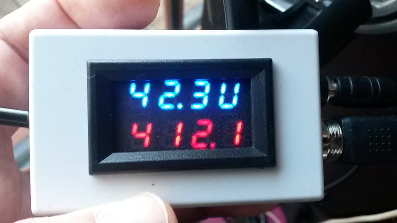

Avec le charge doctor, je peux voir que j’ai injecté 10,29Ah avec une tension de 42,3V et sur l’autre photo on peux afficher les Wh. On voit 412.1Wh

C’est super si c’est bien 12Ah !!! Mais tu as mis combien de temps pour charger de vide à plein et à quelle intensité ? (Ne me dis pas 4h avec un chargeur 2A, hein

J’ai mis donc 2 charger de 2A avec le charge doctor. Donc 4A au total.
Je ne suis pas resté les yeux rivé dessus, mais j’essayé de regarder régulièrement. je dirais 3h30 environ
Je me souviens que sur la fin, seul 1 chargeur fonctionnait, l’autre est passé au « vert »
A l’occaz je ferrais le test avec le dongle usb. On peut relier à l’ordi le charge doctor et avoir une belle courbe.
J’aurais une durée plus précise. Le plus dur reste à savoir s’en servir, :lol:

Super ! Très content pour toi que ça se termine bien et désolé des frayeurs sur la taille de la batterie (mais si tu ne déchargeais pas à fond, tout s’explique
Oui forcément ceci explique cela
