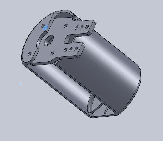

En attendant, je tente un cache poussières pour les moteurs… J’ai laissé ouvert côté board pour que ça ventile un minimum, je pense que le plus important étant la protection côté sol et roue.
http://www.thingiverse.com/thing:1131630

Superbe tes cache moteur ! Et puis pour les mains au cas ou c’est toujours bon à prendre je pense
