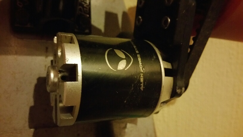

C’est indispensable en protection sur le moteur AR du moins, il ramasse toutes les projections de l’av. Faudra que je mette une photo de celui là après 50km… on aurait dit un sale gosse qui à joué avec un marteau sur la carcasse…
La garde au sol du moteur est de 25mm.
La côte moteur/planche est de 12mm. Peut pas faire moins, après ça touche.
2 raisons à ce résultat je pense: j’ai laissé ça en drop , du coup ça réduit la garde au sol.
Les 50km effectués l’ont été sur la route, je suis plutôt à la campagne, pas de pistes cyclables et les trottoirs pas toujours
bitumés. Du coup, ont entends les p’tits cailloux qui claquent des fois, et voilà le résultat… :roll:
Les caches vont résoudre le pb, à voir sur le long terme…
