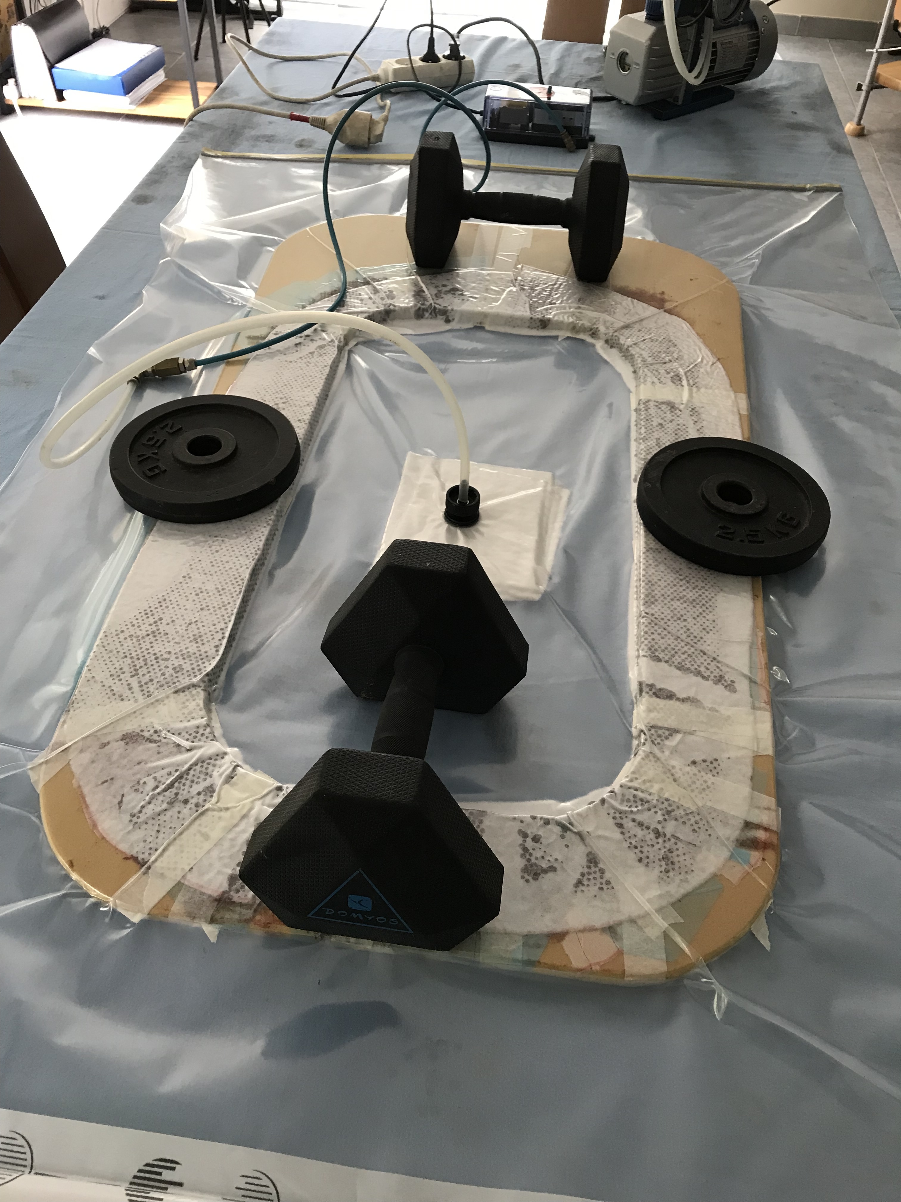

De nouveau les mains dans la résine , j’entame la stratification du dessus de la box.
c’est propre !!! vivement la mise à l’eau

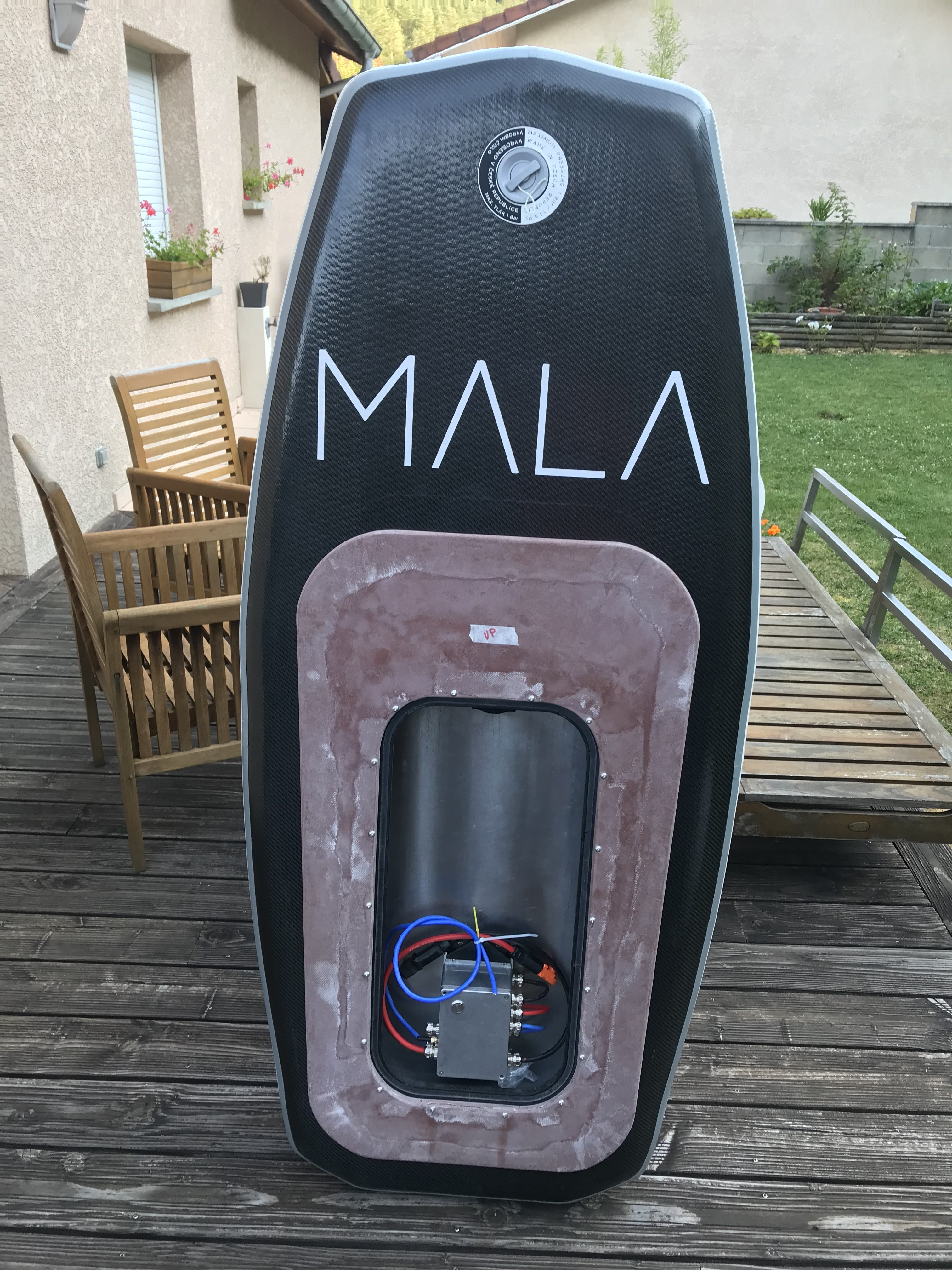

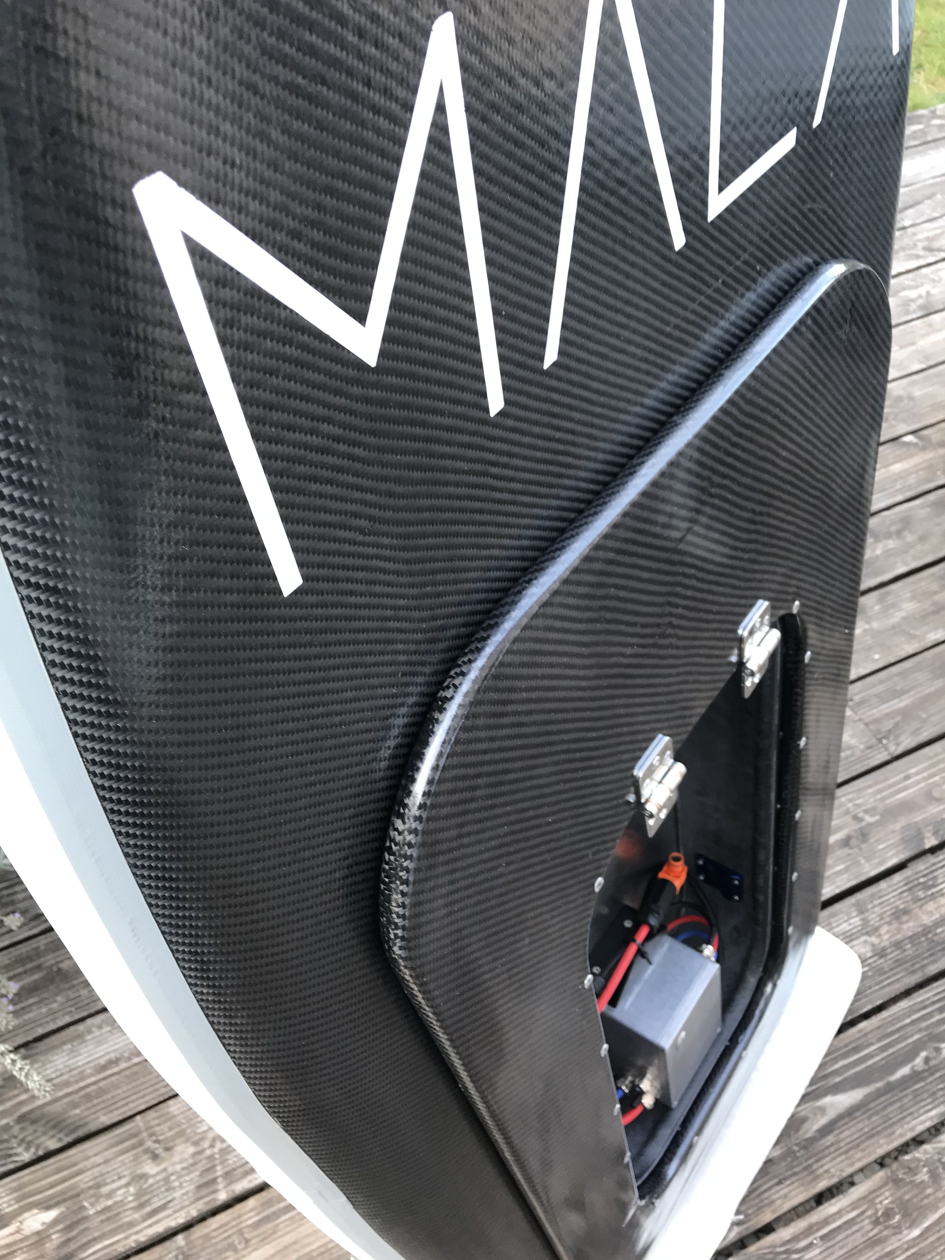

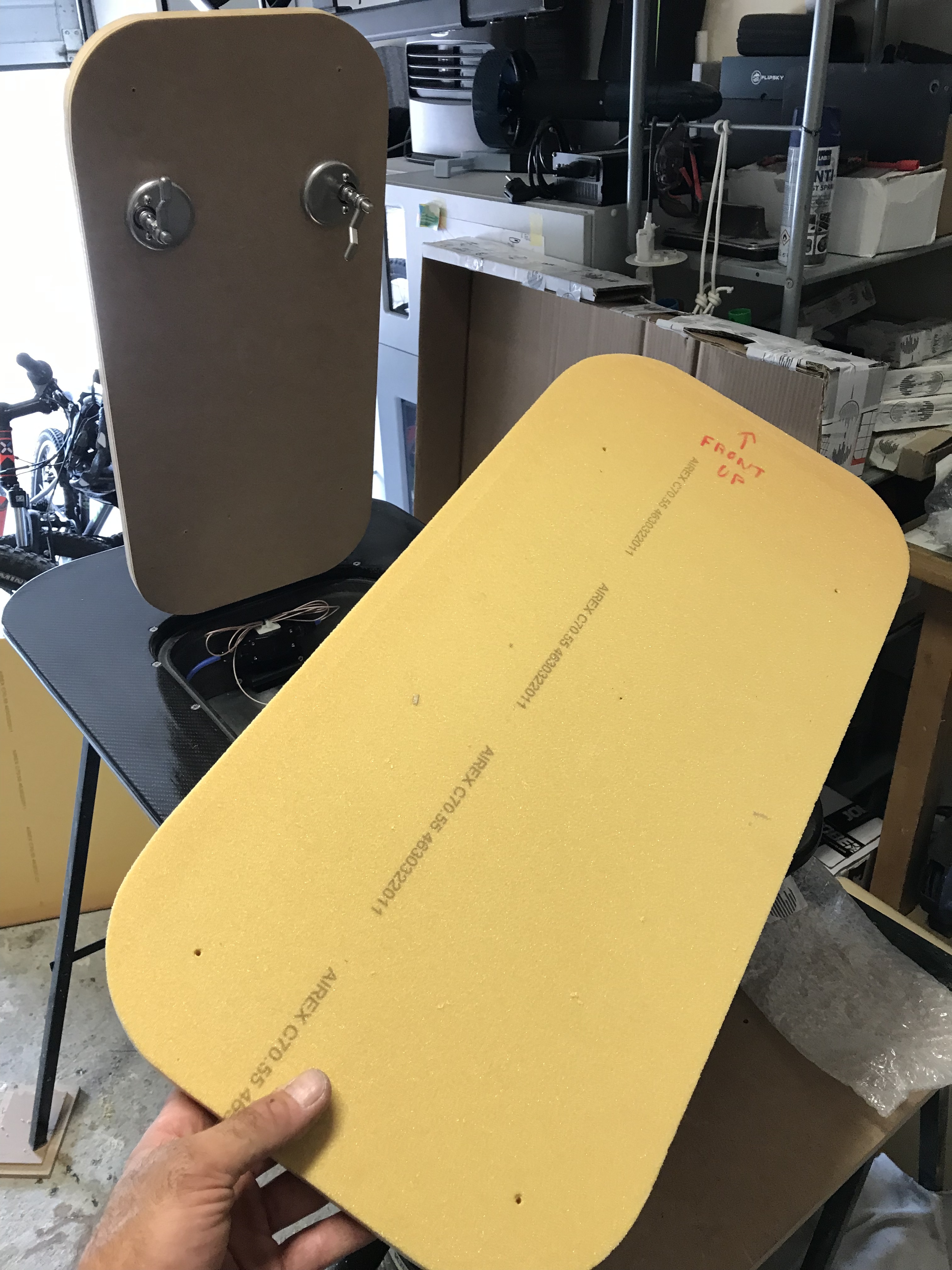

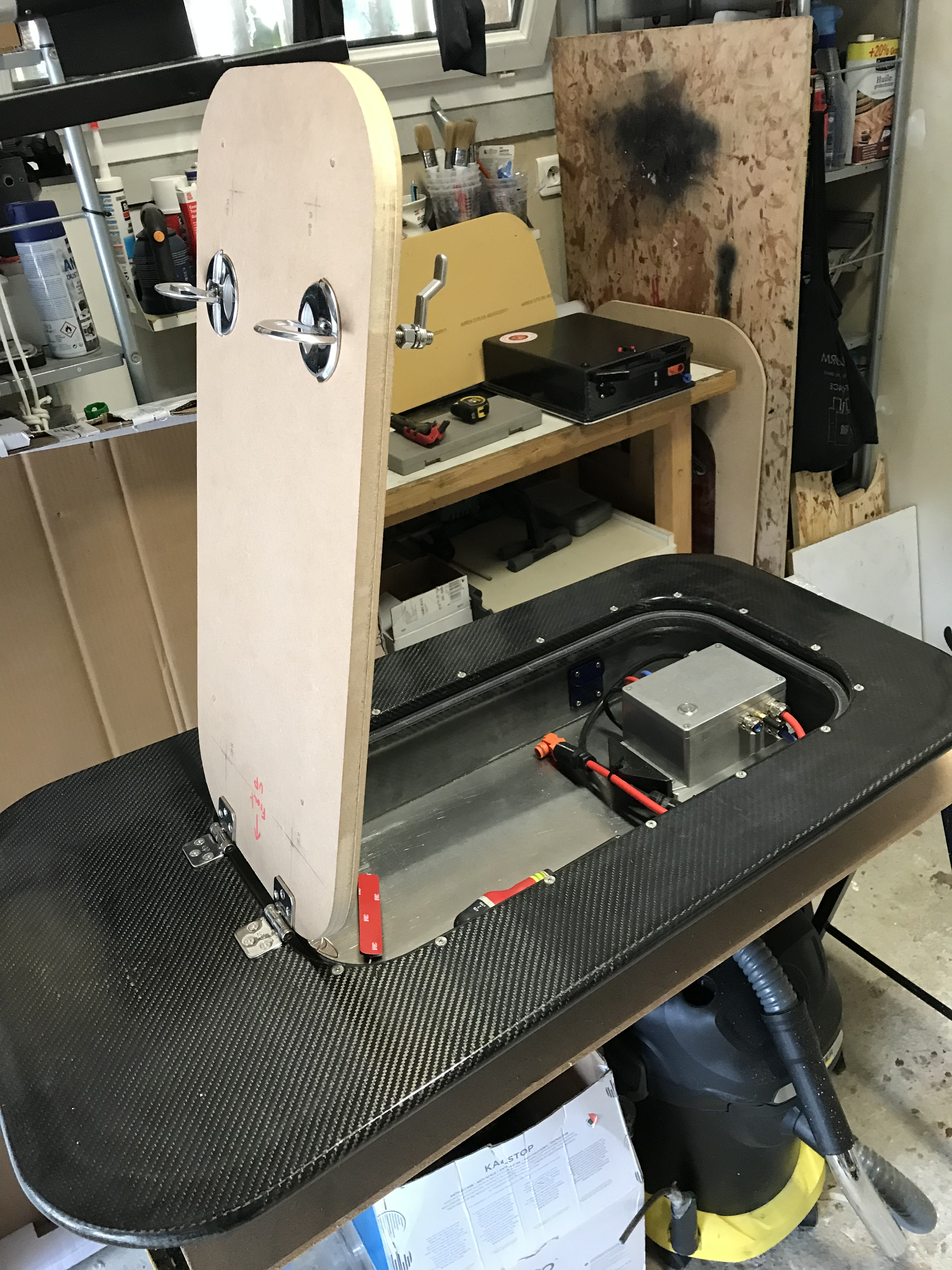

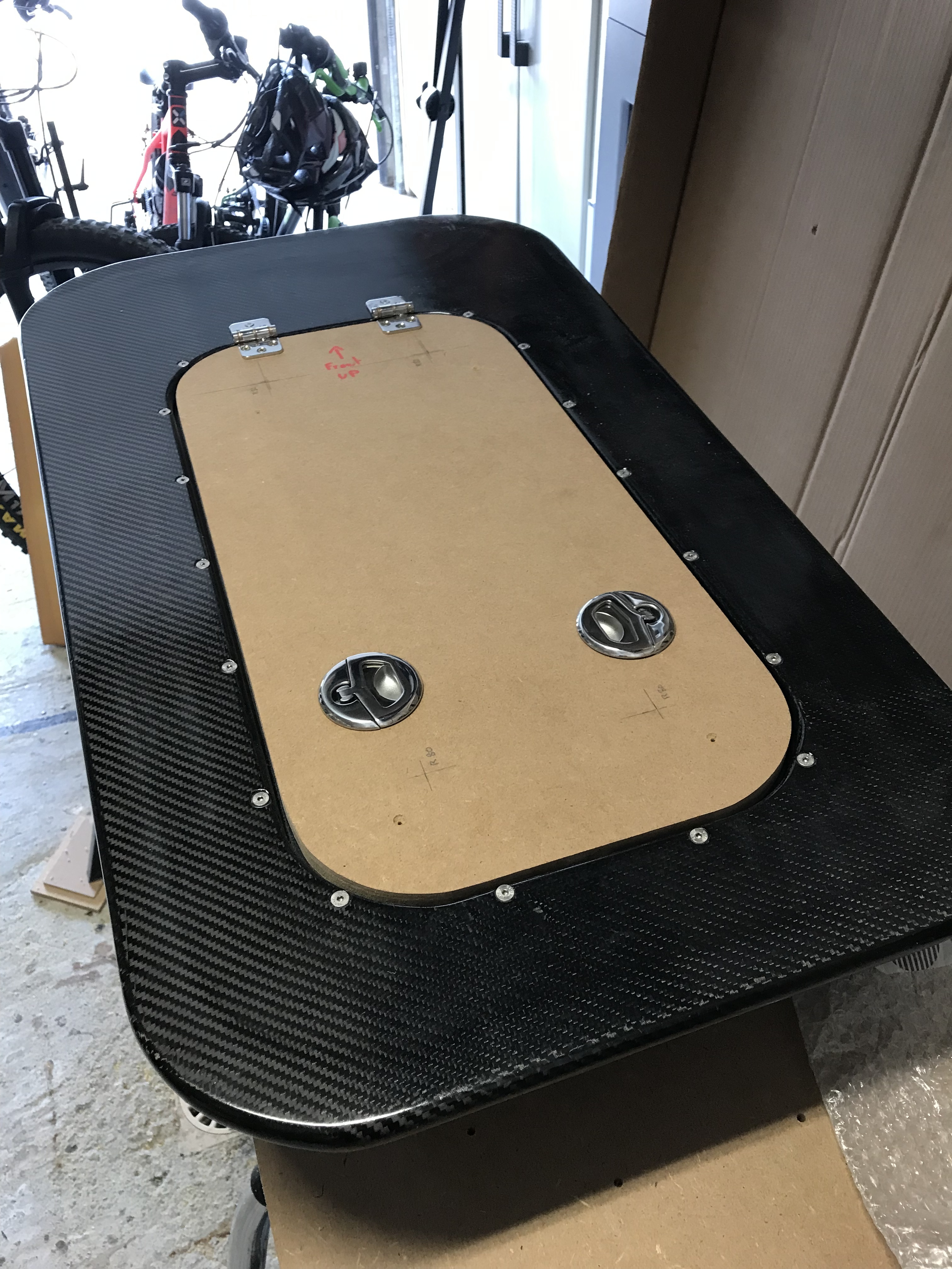

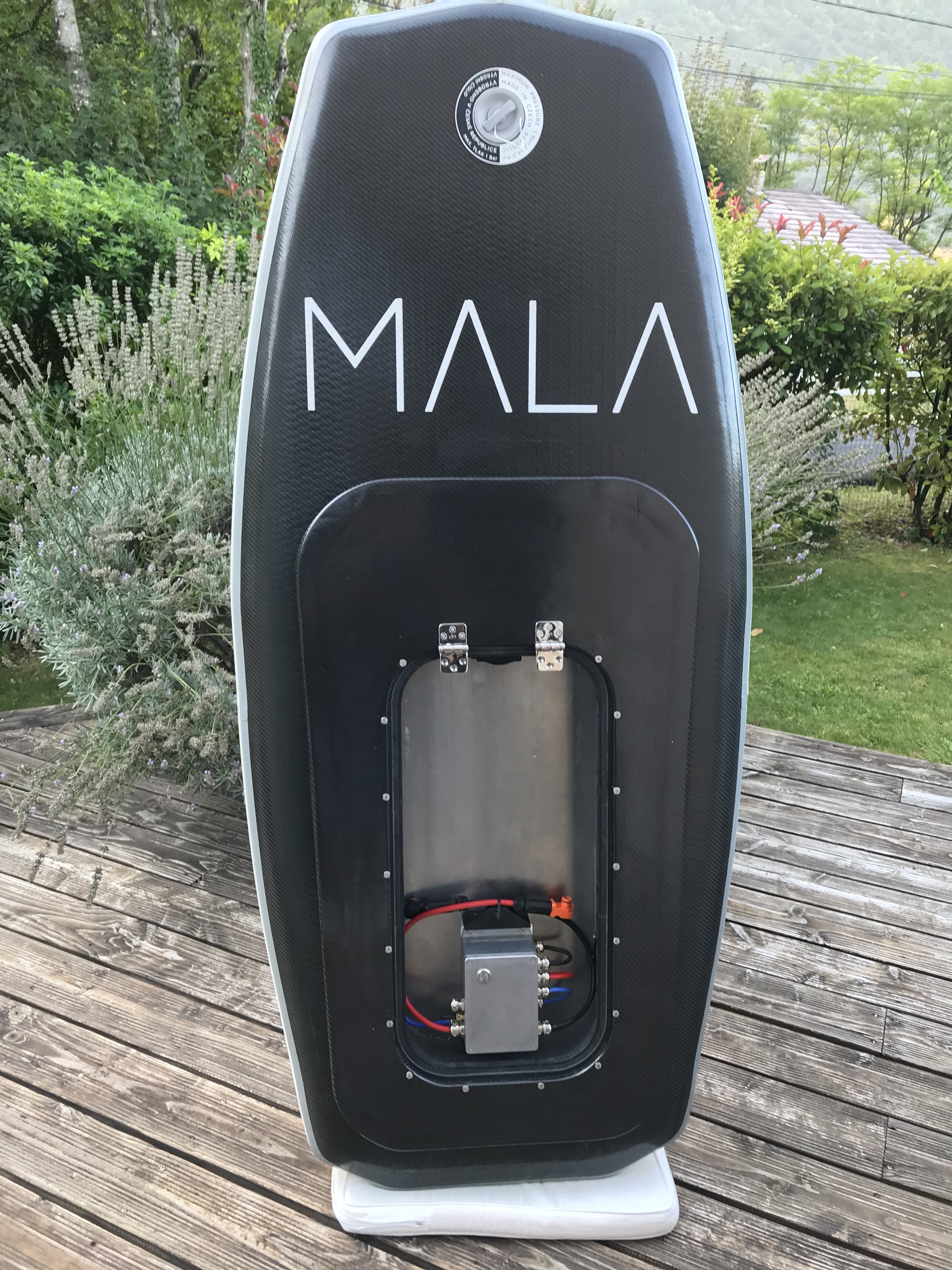

Le contour ( pont ) du boîtier électronique est fait et les charnières GemLux sont posées. Reste à faire la trappe elle-même mais je pense que si j’utilise le même principe que le tour à savoir : âme en Airex + fibre de verre * fibre de carbone il tique d’y avoir un effet cage de faraday ce qui n’est pas bon pour les ondes 2,4 GHz de la remote …. Je pensais donc à une trappe en polycarbonate sur mesure en 15 mm d’épaisseur …
Y a t il des connaisseurs dans le polycarbonate pour me dire si cela ne risque pas d’être trop flexible avec le poids du rider …?

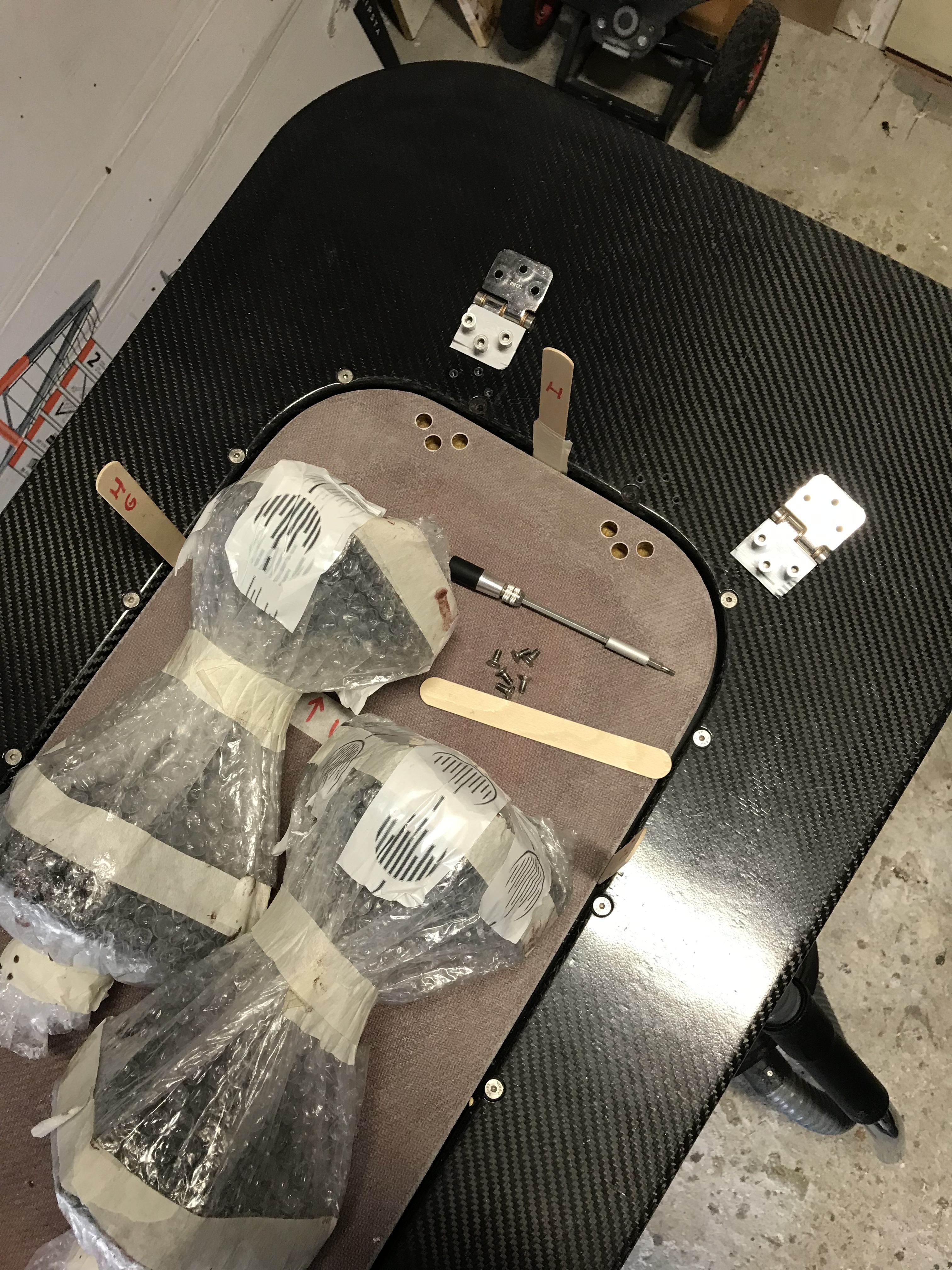

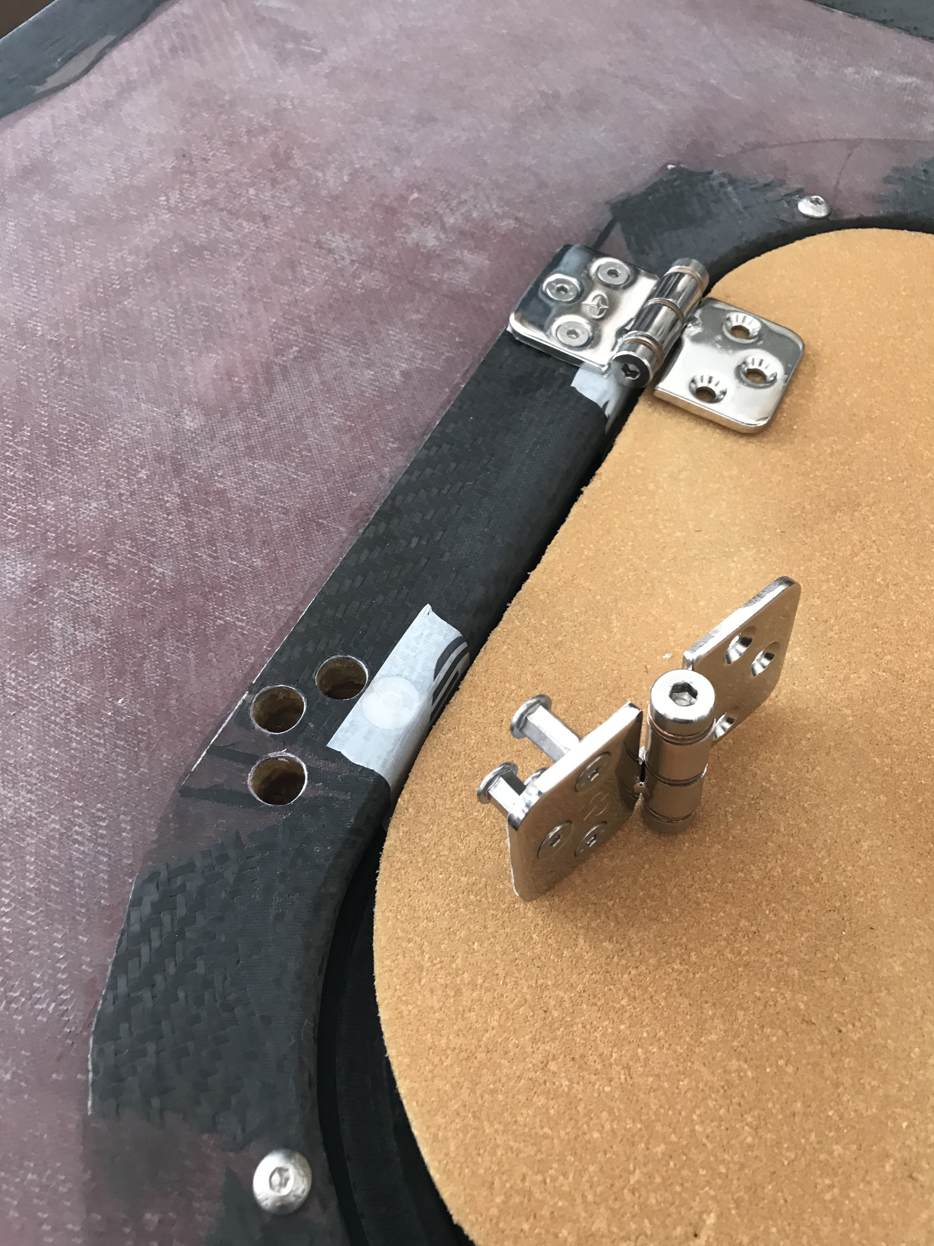

Pour la pose des charnières j’ai utilisé ce système :
Insert Inox destinés normalement au sertissage mais que j’ai coulé dans un mélange de résine + micro ballon avant de poser les 2 couches de FC sur le pont .
pour avoir manutentioné des grandes plaques de ploycarbonate elles cintrent sous leur propre poids.
si j’étais a ta place je renforcerais avec une petite structure bien rigide pour couper la possibilité de flexion sur la longueur.
en tout cas bravo je suis impressionnée par la qualité de ton travail.
Ok merci , je pensais aussi à ne pas poser de fibre de carbone et juste de la fibre de verre là où se trouve l’antenne du récepteur de la VX3 …ce qui représenterai un petit rectangle de 15 cmX 5, quitte à compenser la faiblesse de cette fenêtre en ajoutant des couches de fibre de verre …
La fibre de verre laisse bien passer les ondes

Juste finir la trappe, vernissage et faire le test étanchéité.

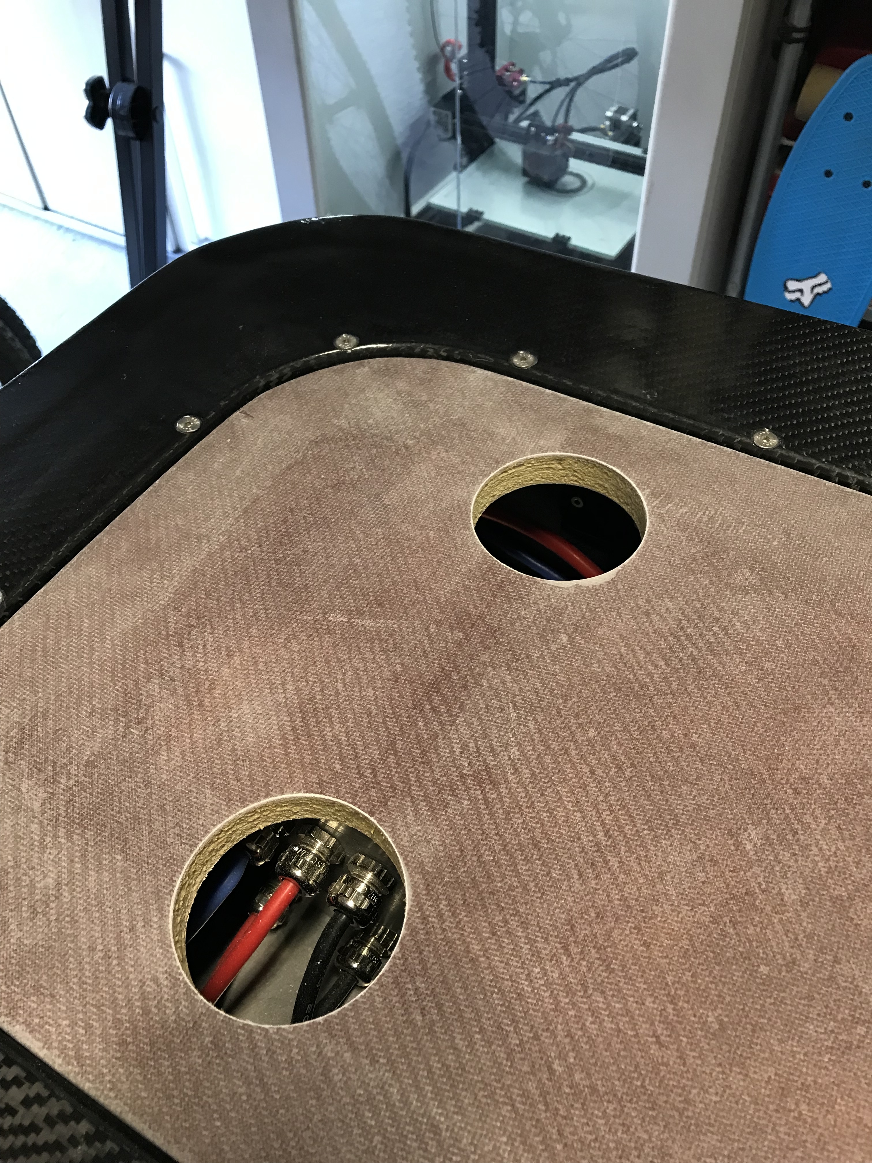

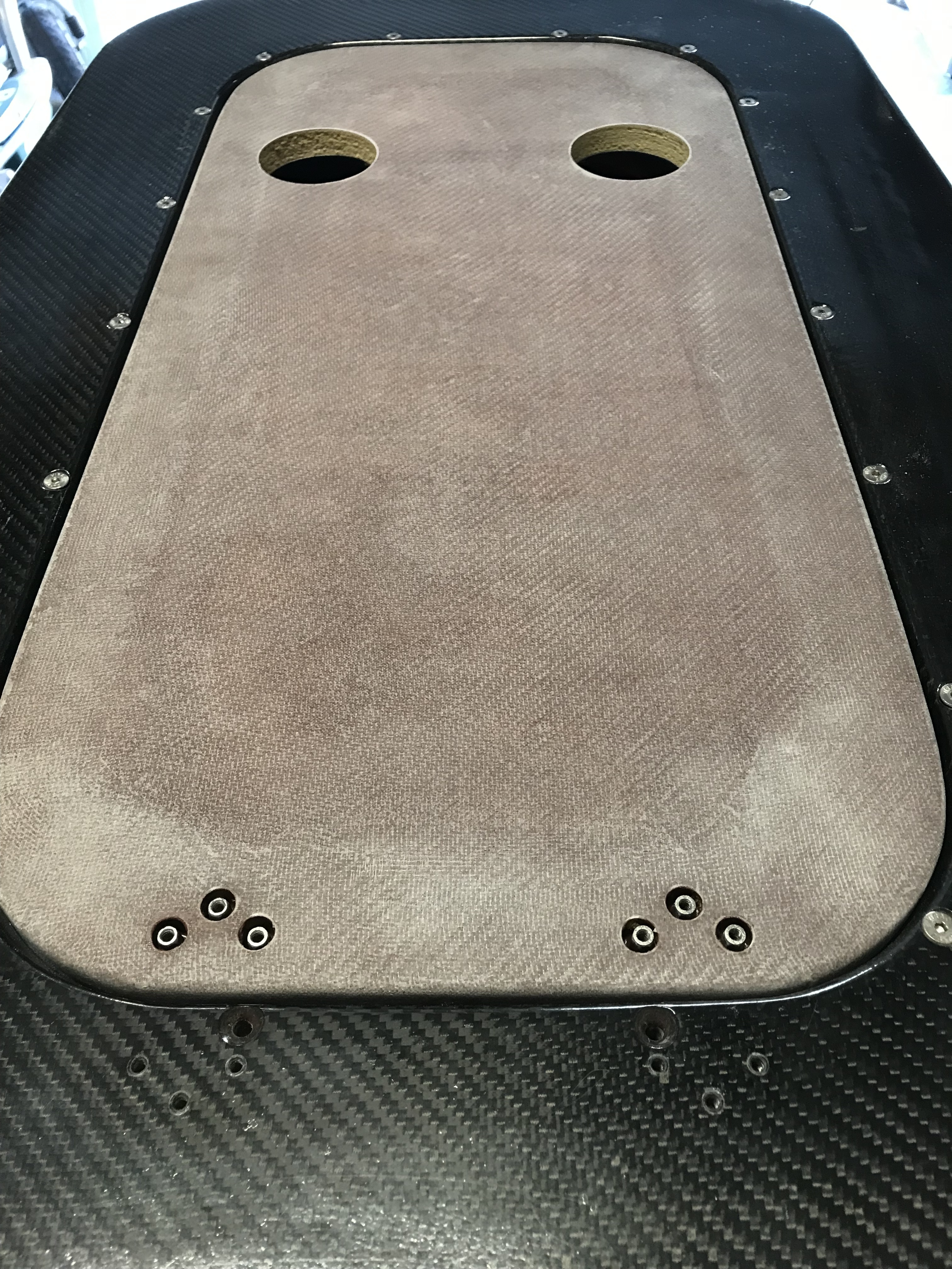

Trous pour les lèves planchers fait et en arrière plan impression des bagues qui vont venir se coller ( epoxy / micro ballon ) dans les dans ces trous ( plus simple que de devoir fibrer l’intérieur des trous .
Dingue ton projet. Maintenant que je m’intéresse au foil electrique j’avoue que la lecture de ton sujet à une autre saveur ! t’es un vrai malade !
