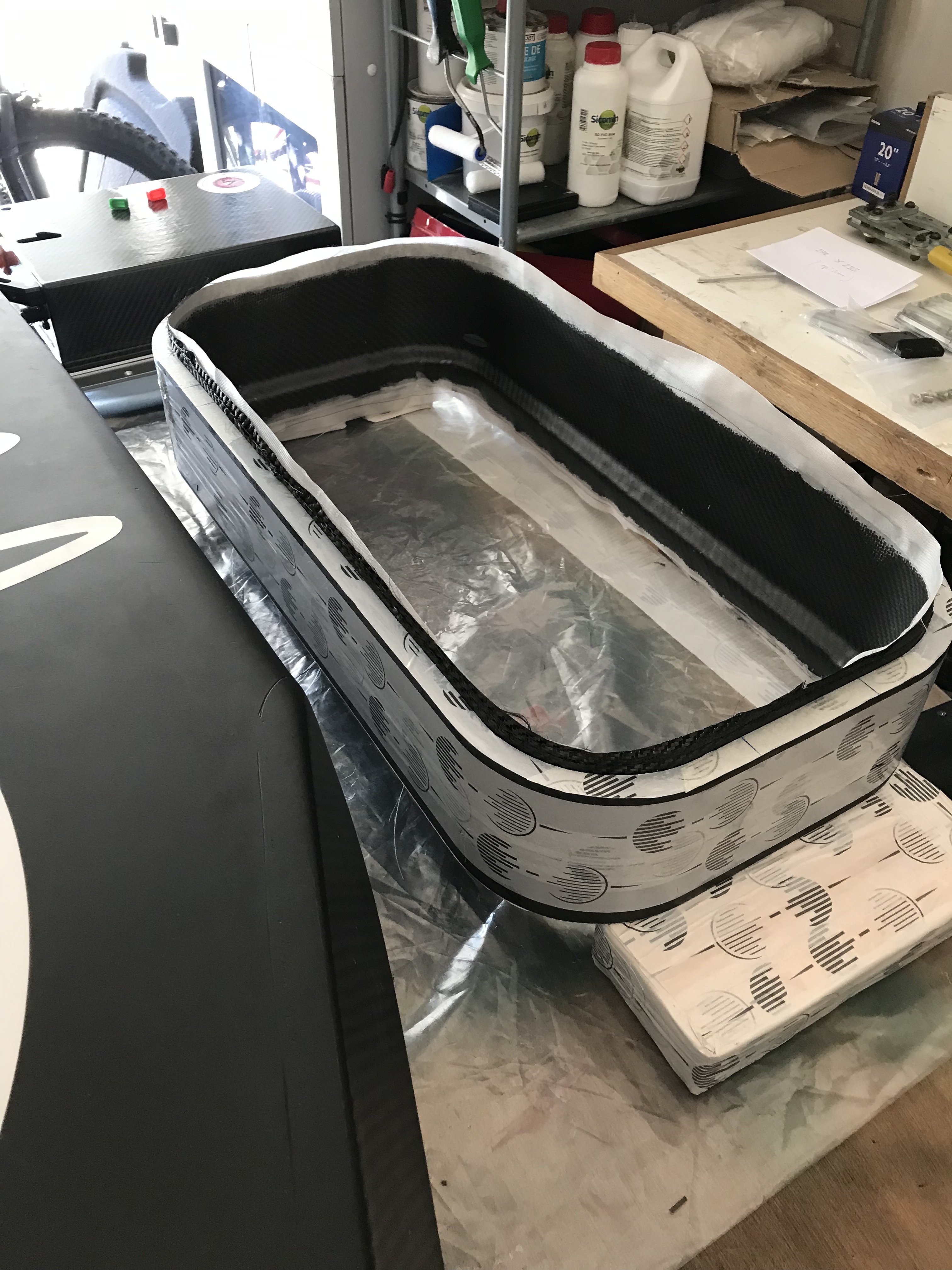

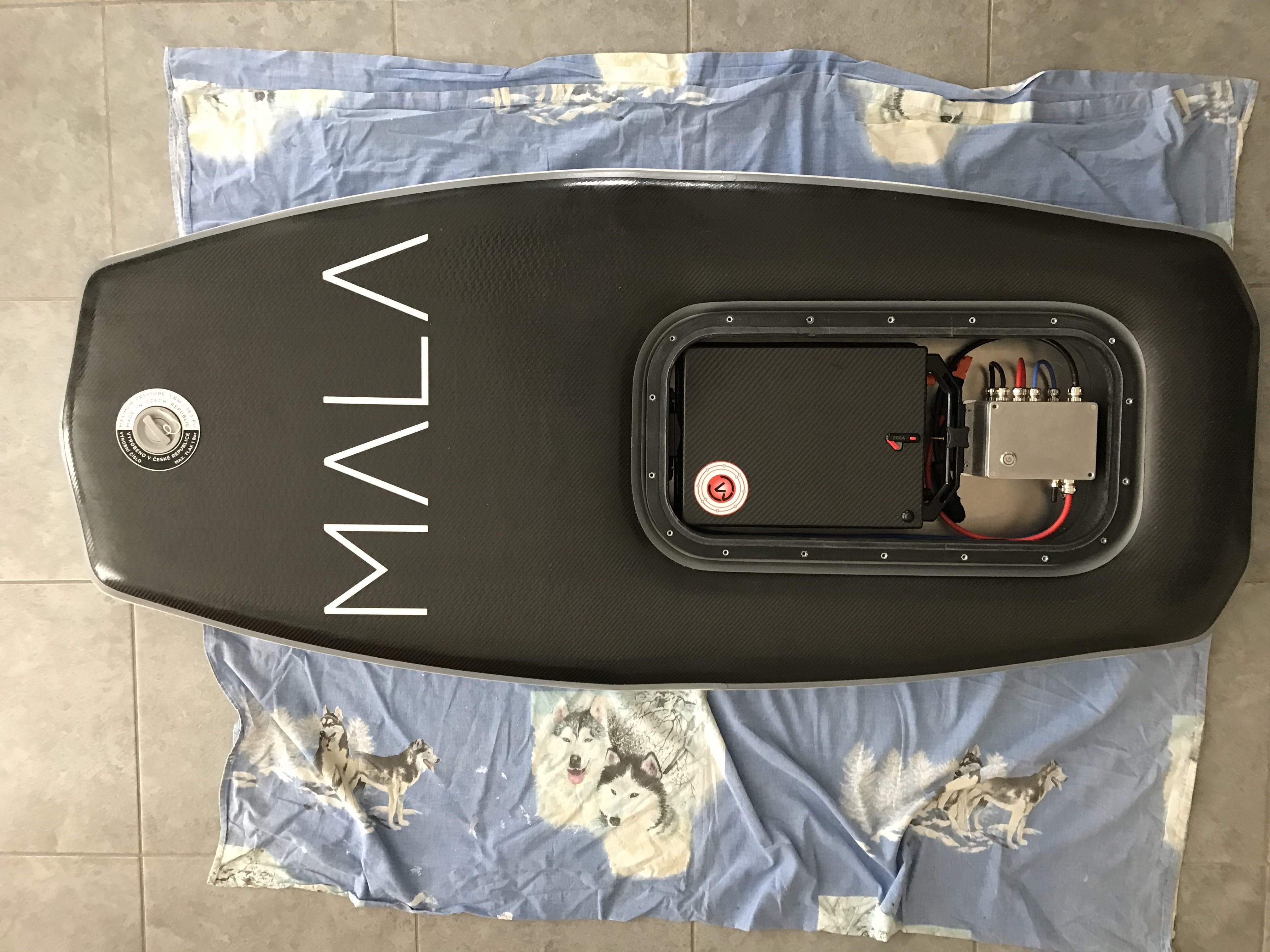

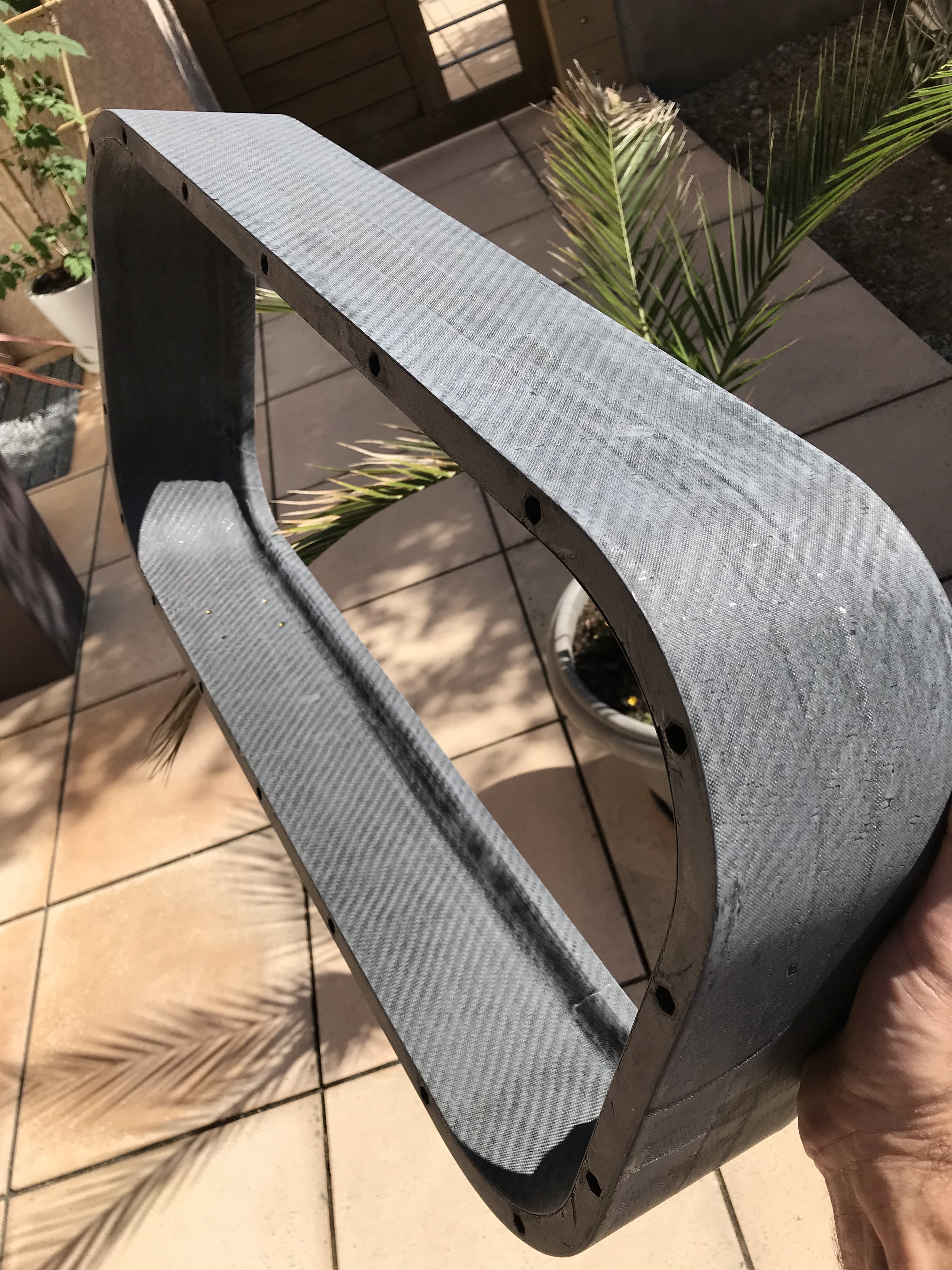

Voilà le boîtier électronique est fibré ( 3 couches de carbone sergé extérieur et idem à l’intérieur , faut bien résister aux 15 PSI de la planche ):
Reste deux couche de glaçage / ponçage avant vernis .

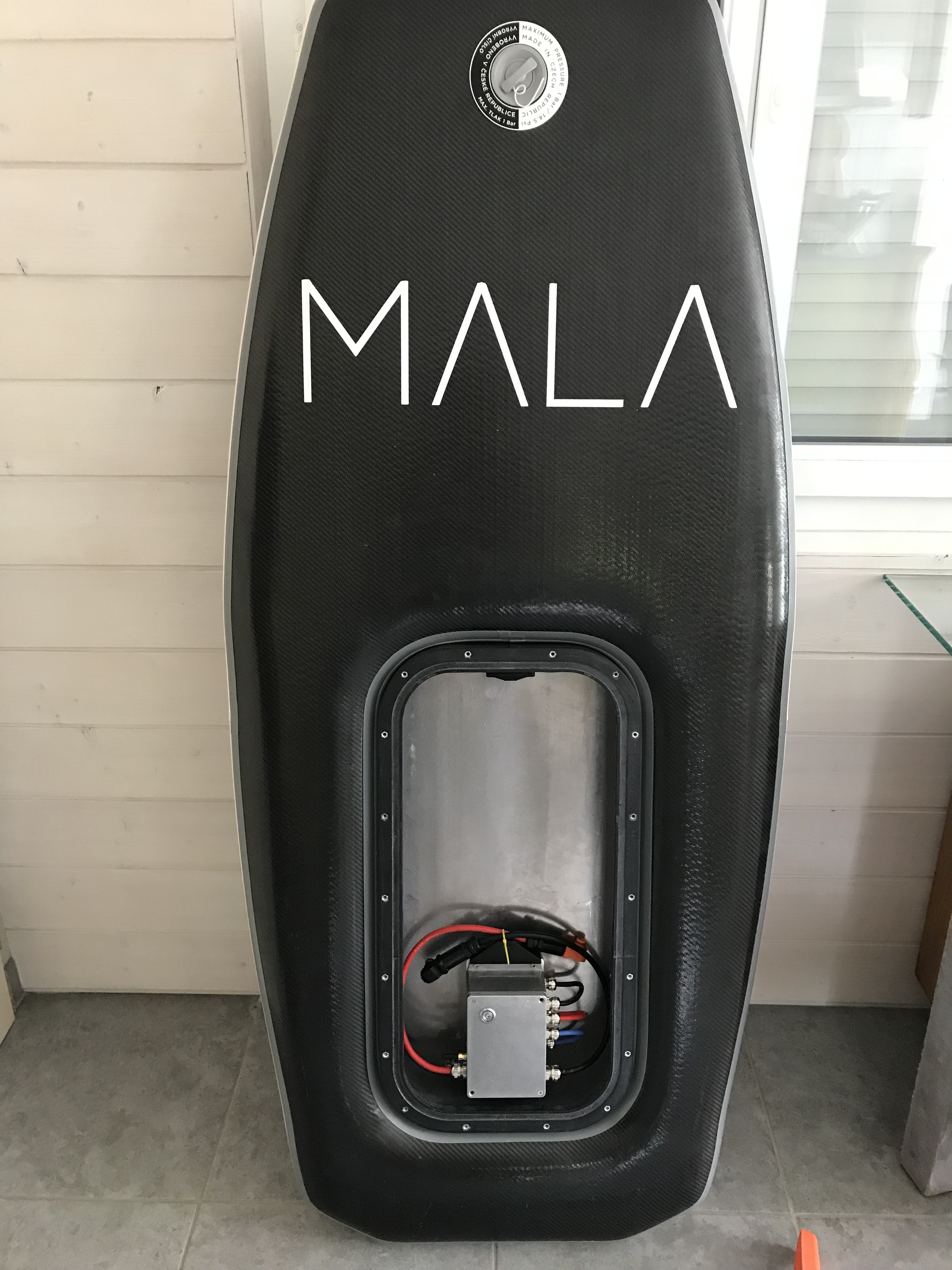

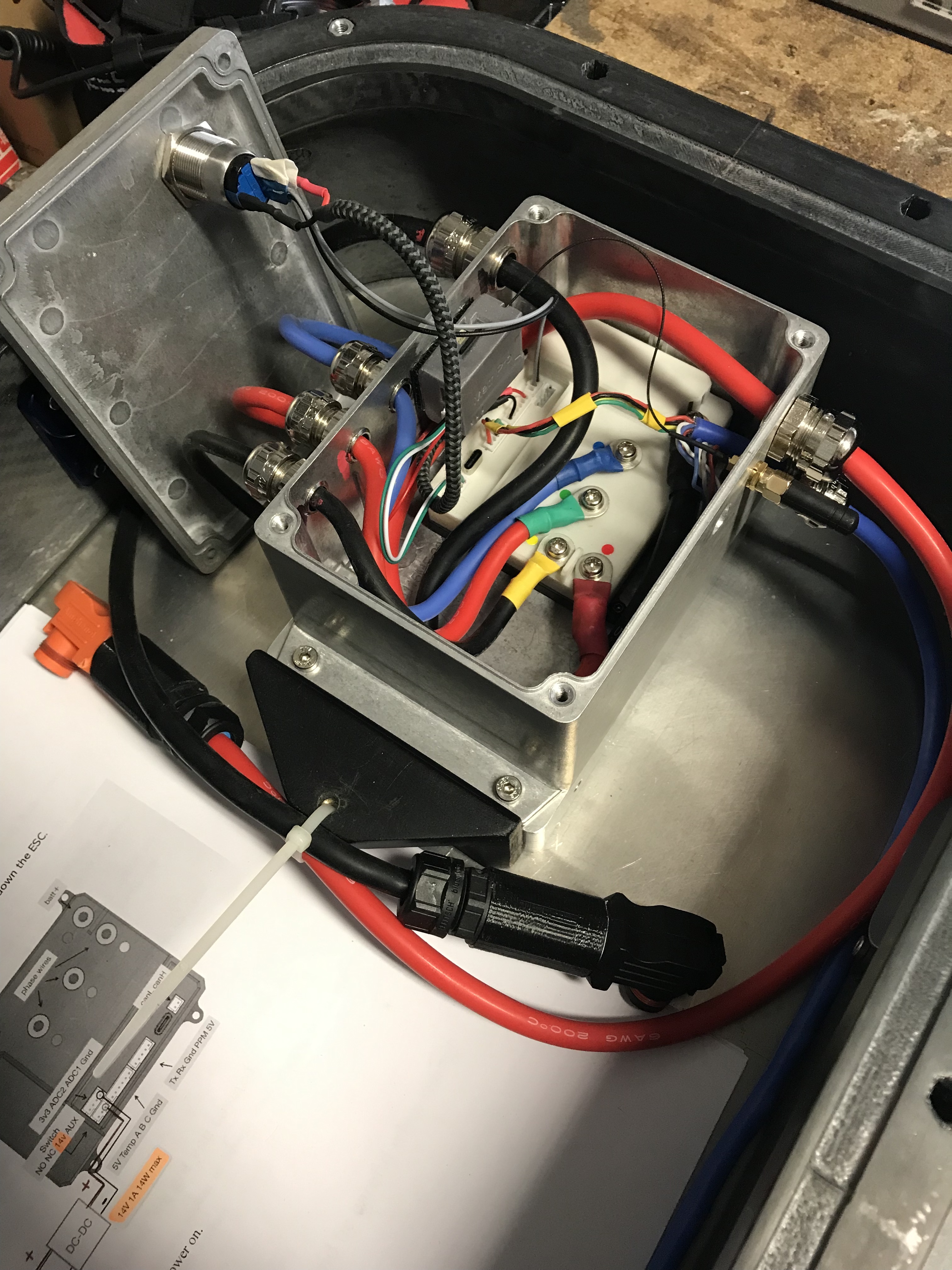

Question VESC je suis parti sur le RAIDEN 7 qui gère 140 ampères en continu et 250 en boost. Sur mon premier foil je n’ai jamais dépassé 105 ampère . Au départ je comptai acheter le 75/300 de Trampa mais certain en on crame…. Et ZEsc RAIDEN 7 est très réactif aux questions.
Mon premier foil est avec refroidissement par eau et ça fonctionne plutôt bien jamais plus de 40 •, c’est la batterie qui a tendance à monter en température et le Bms me met en cutt OFF tem.
Voilà l’encombrement du RAIDEN 7 :
Moi j’ai utilisé plusieurs esc Maytech en 300A, sans refroidissement.
J’ai mis des gens d’un poids certain sur la planche et jamais eu de pbs.
Merci pour la photo !

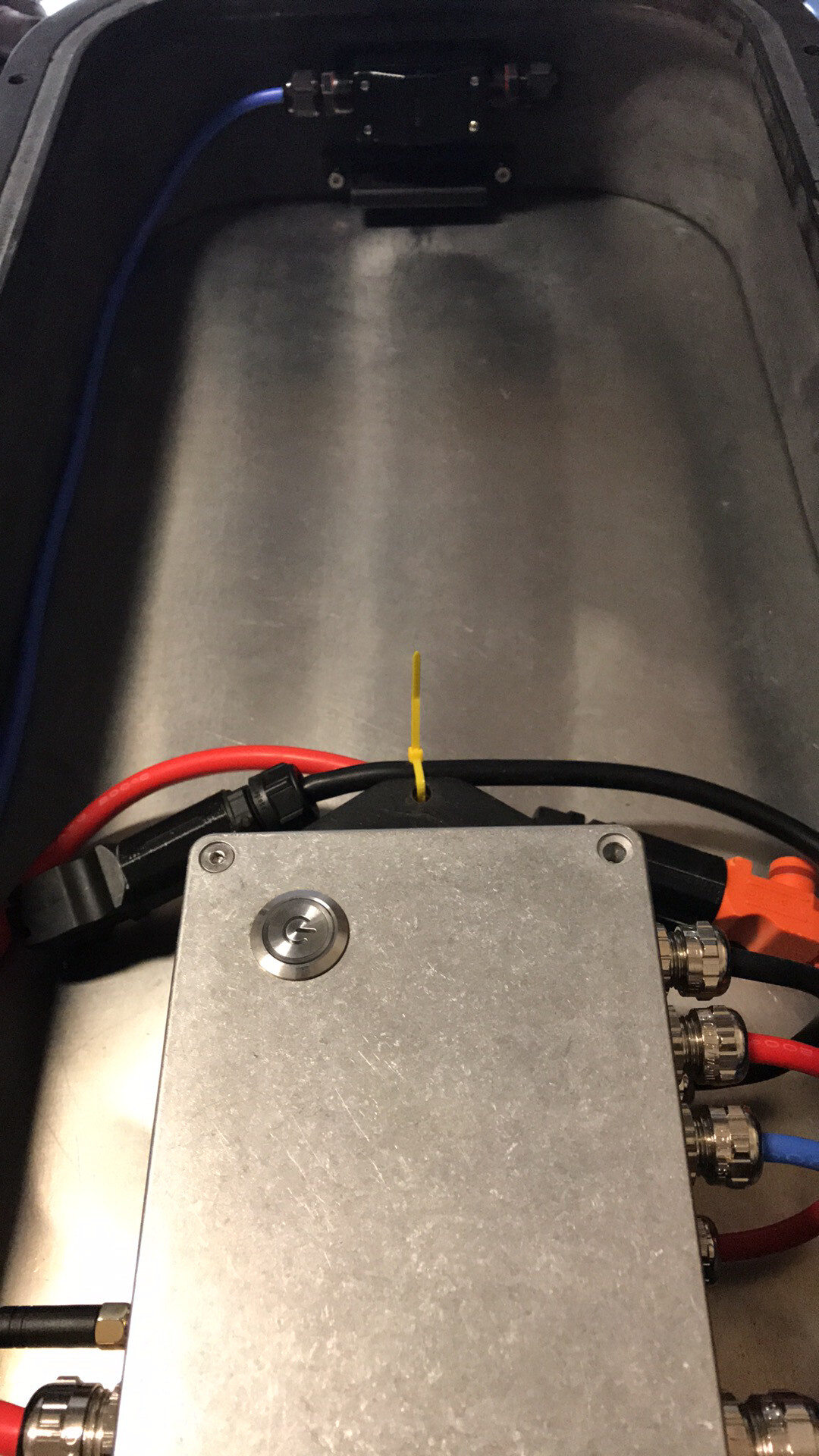

Bien vu l’antenne qui sort du boitier. Tu utilises quelle télécommande ? j’ai l’impression que peu de modèles sont étanches d’origine…La plus fiable me semble la Flipsky VX3 à l’heure actuelle.
Sur mon premier foil j’utilise une remote à 30 euros acheté sur aliexpress qui est super étanche jamais eu de problème et la réception est excellente . Là j’ai acheté la VX3 mais beaucoup se plaignent de la réception pas très bonne même avec une antenne deportée.
J’ai placé le récepteur vers le nez de la planche :
