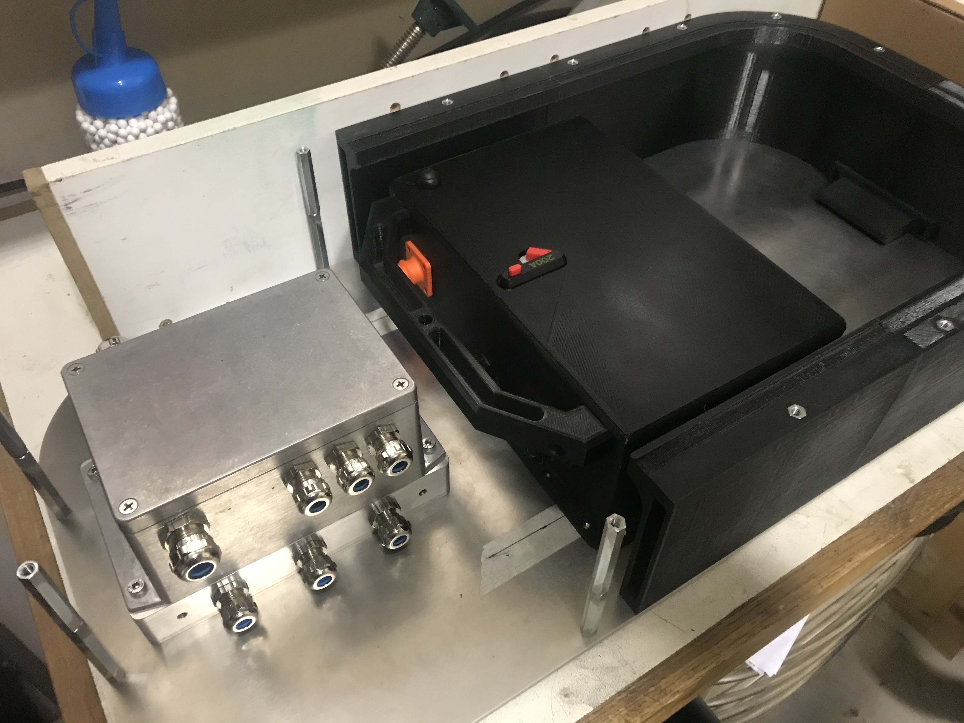

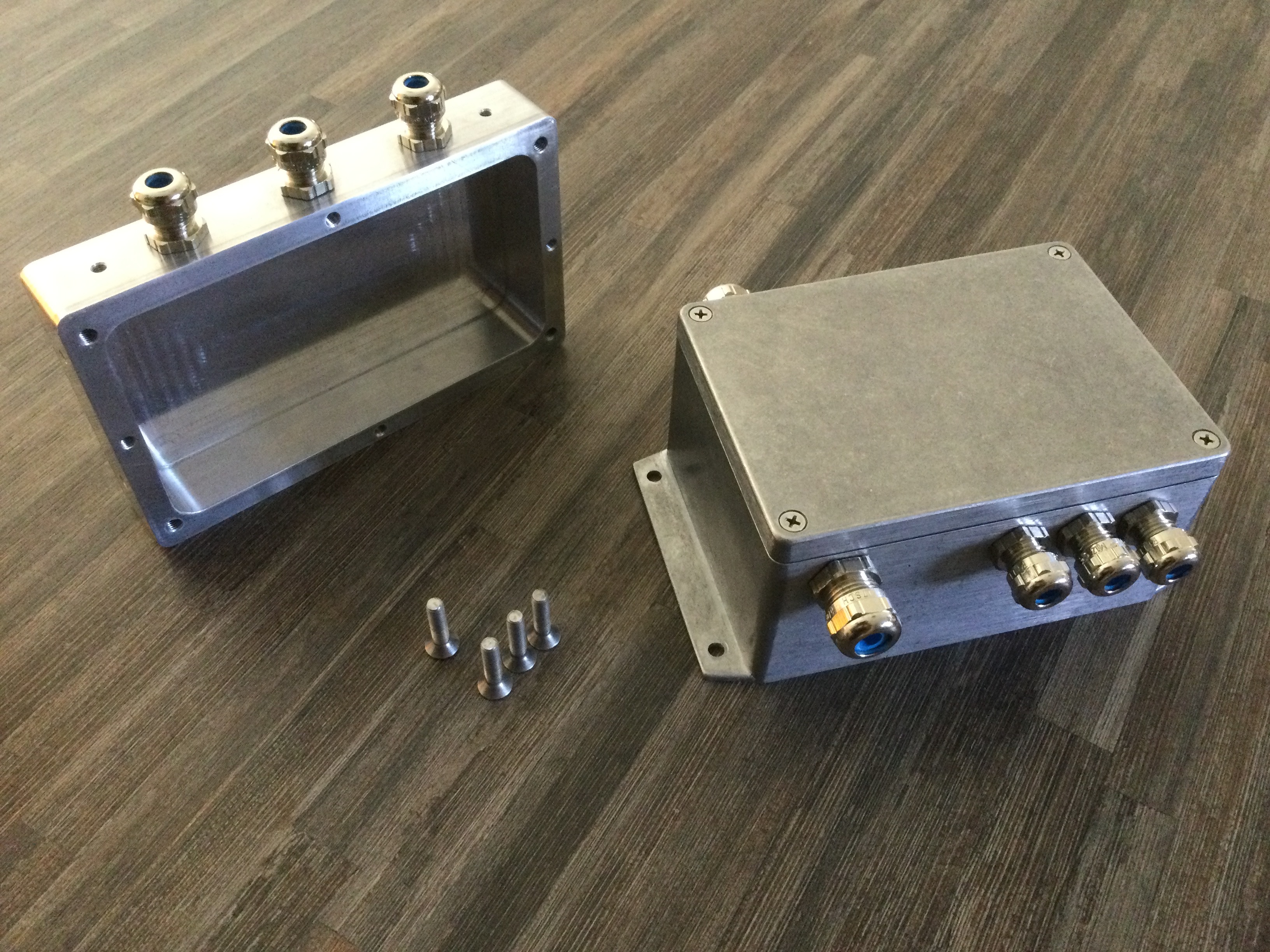

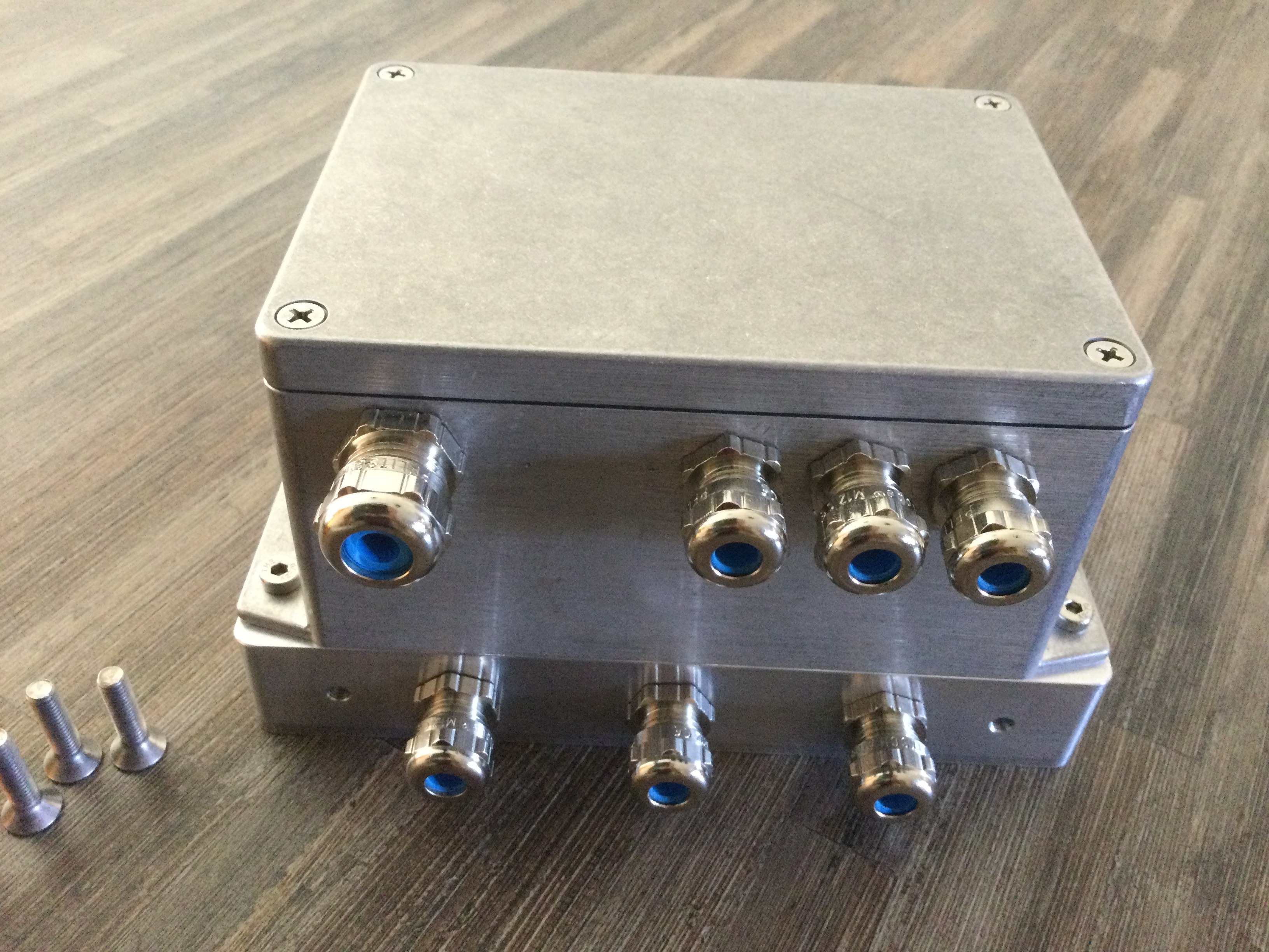

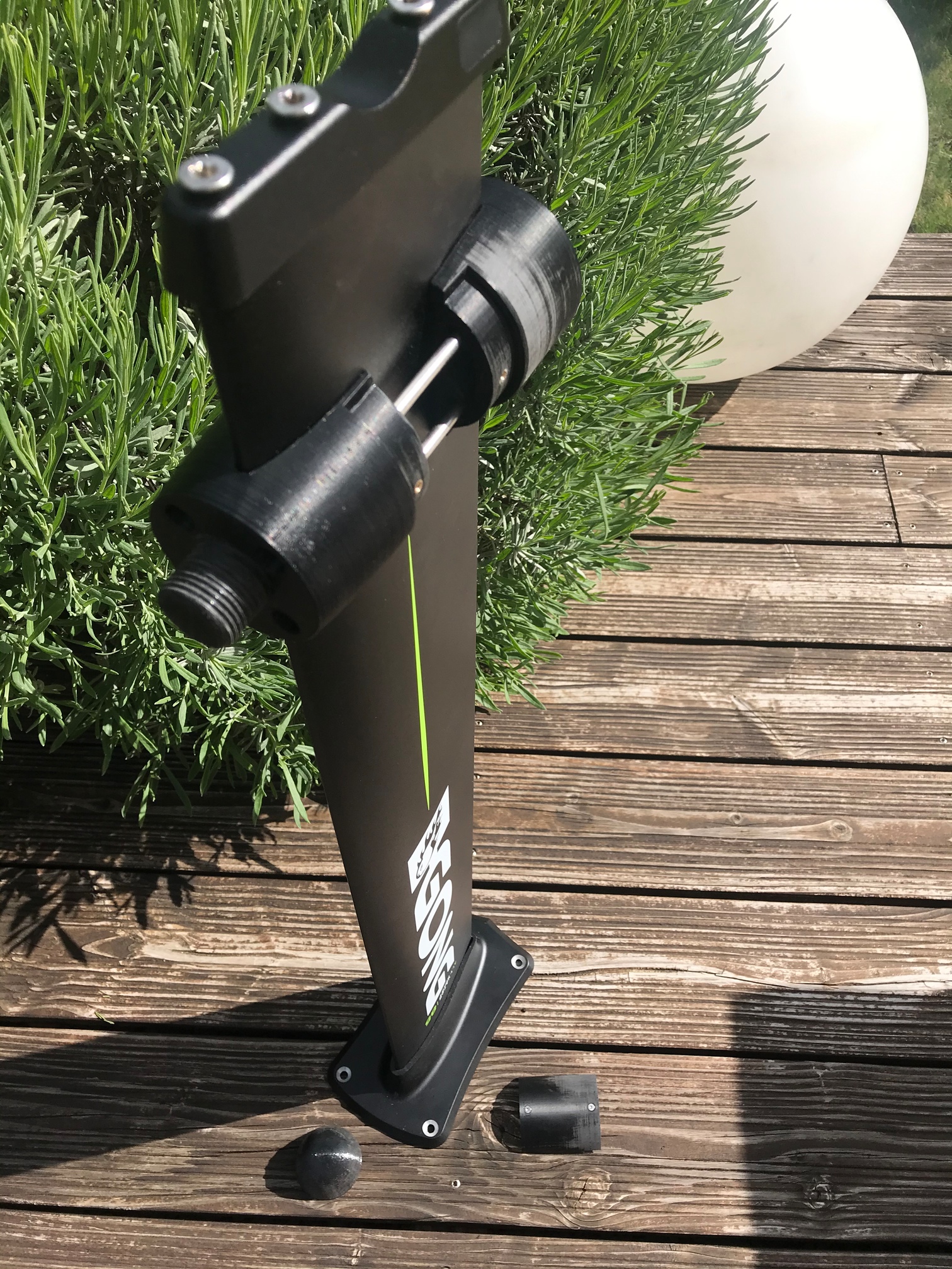

Réception du sas d’étanchéité dans lequel se trouverons les connecteurs étanches des 3 phases moteur afin de pouvoir déconnecter électriquement le mat permettant un transport de la planche en 3 parties, mais également de participer à la dissipation thermique du VESC qui se trouvera dans le boîtier supérieur.
Cool ca avance pour les beaux jours!
au niveau étanchéité de ta boite batterie, tu vas rajouter un joint caoutchouc/ silicone?
Ça avance effectivement et vu que le canal de Suez est de nouveau ouvert les colis vont arrivés .
Oui joint EPDM sur mesure .

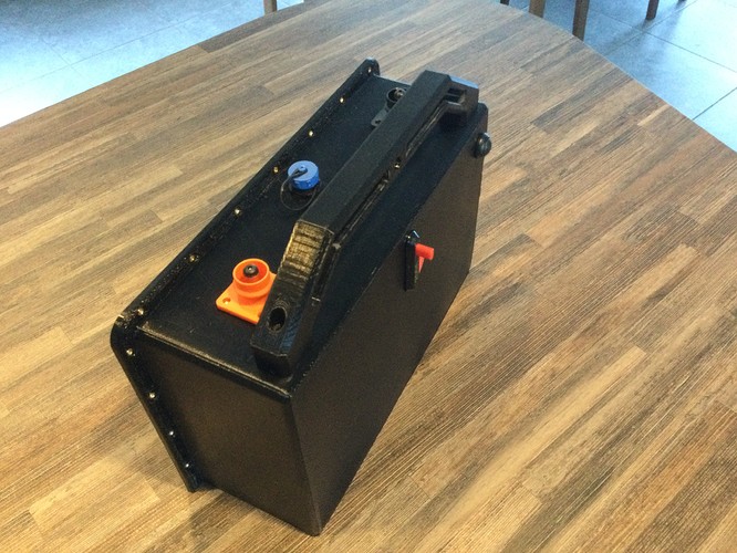

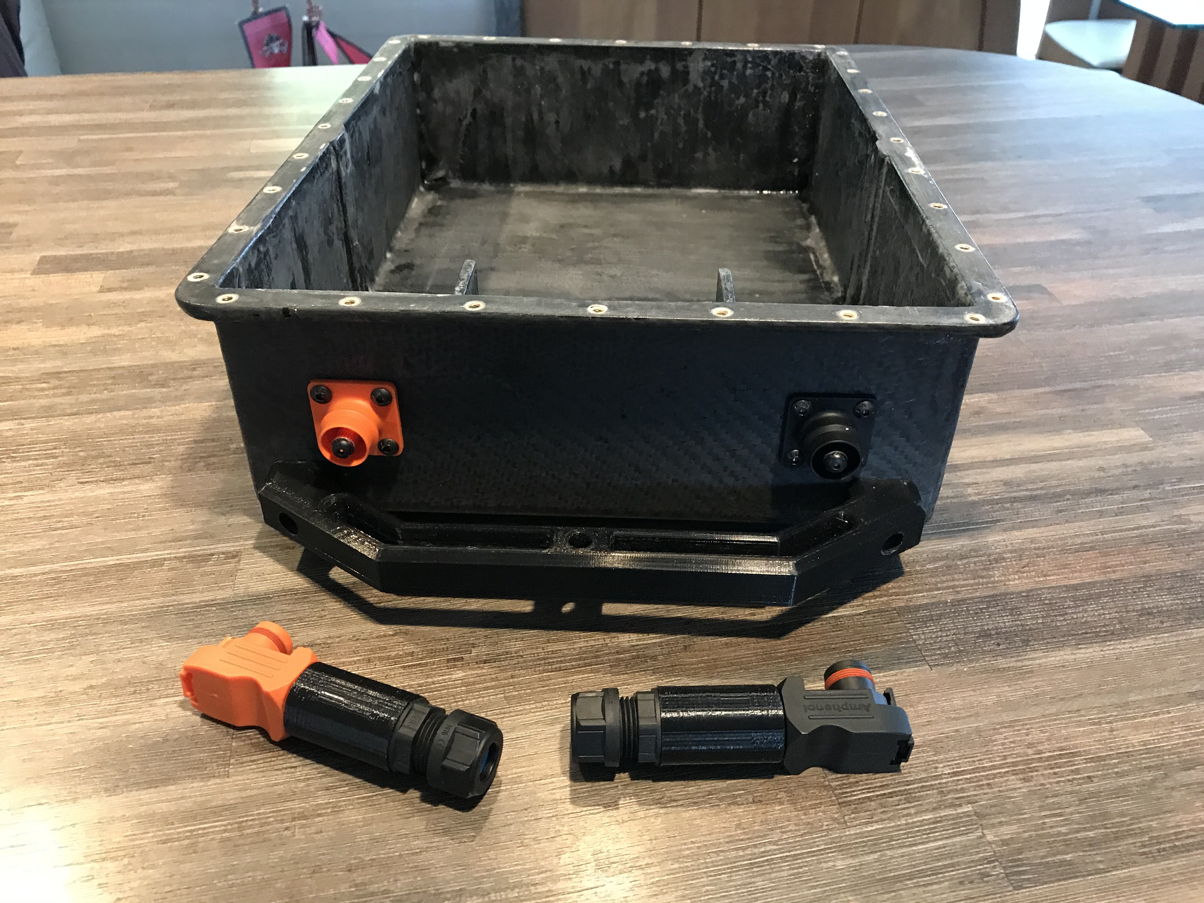

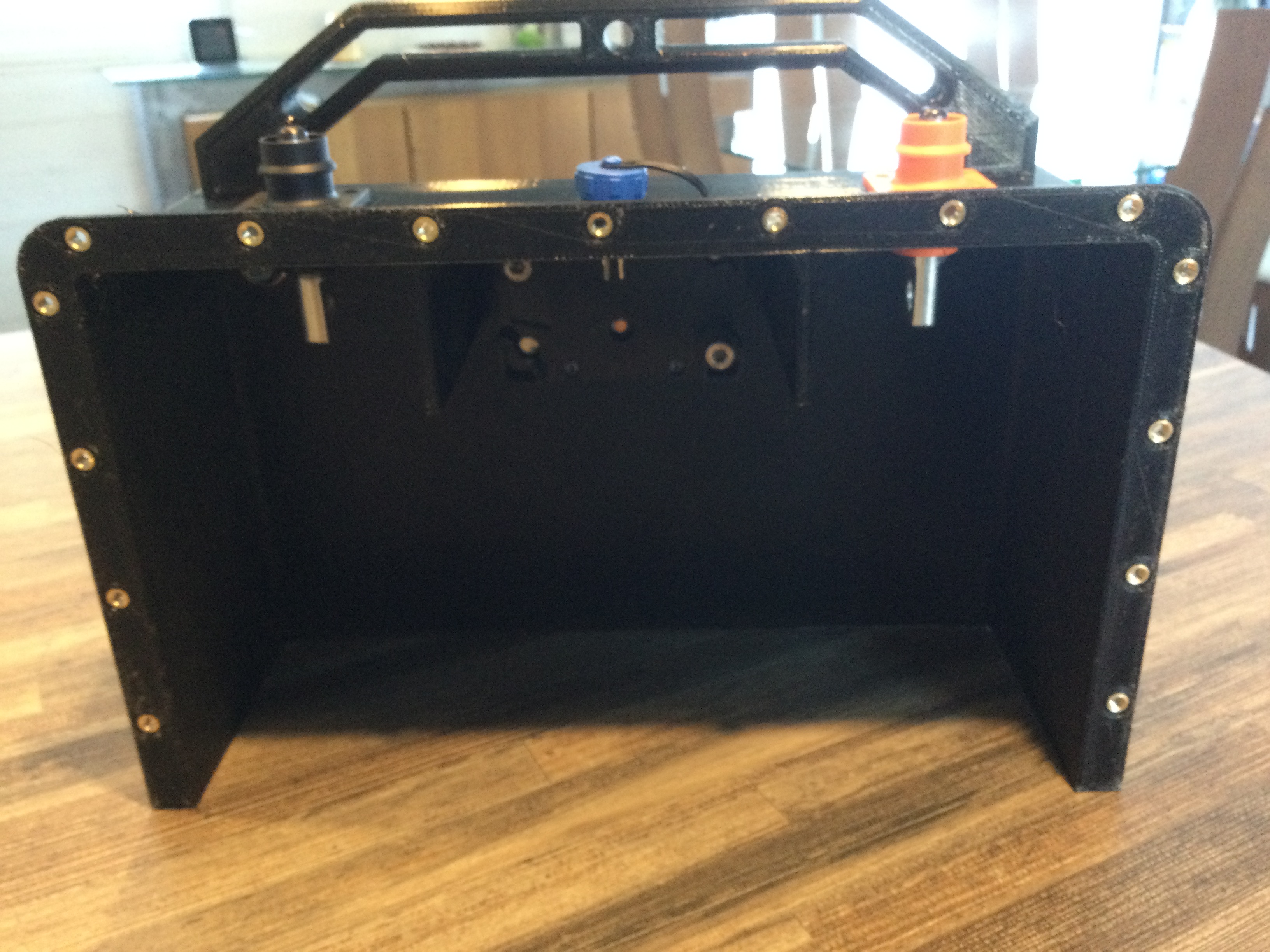

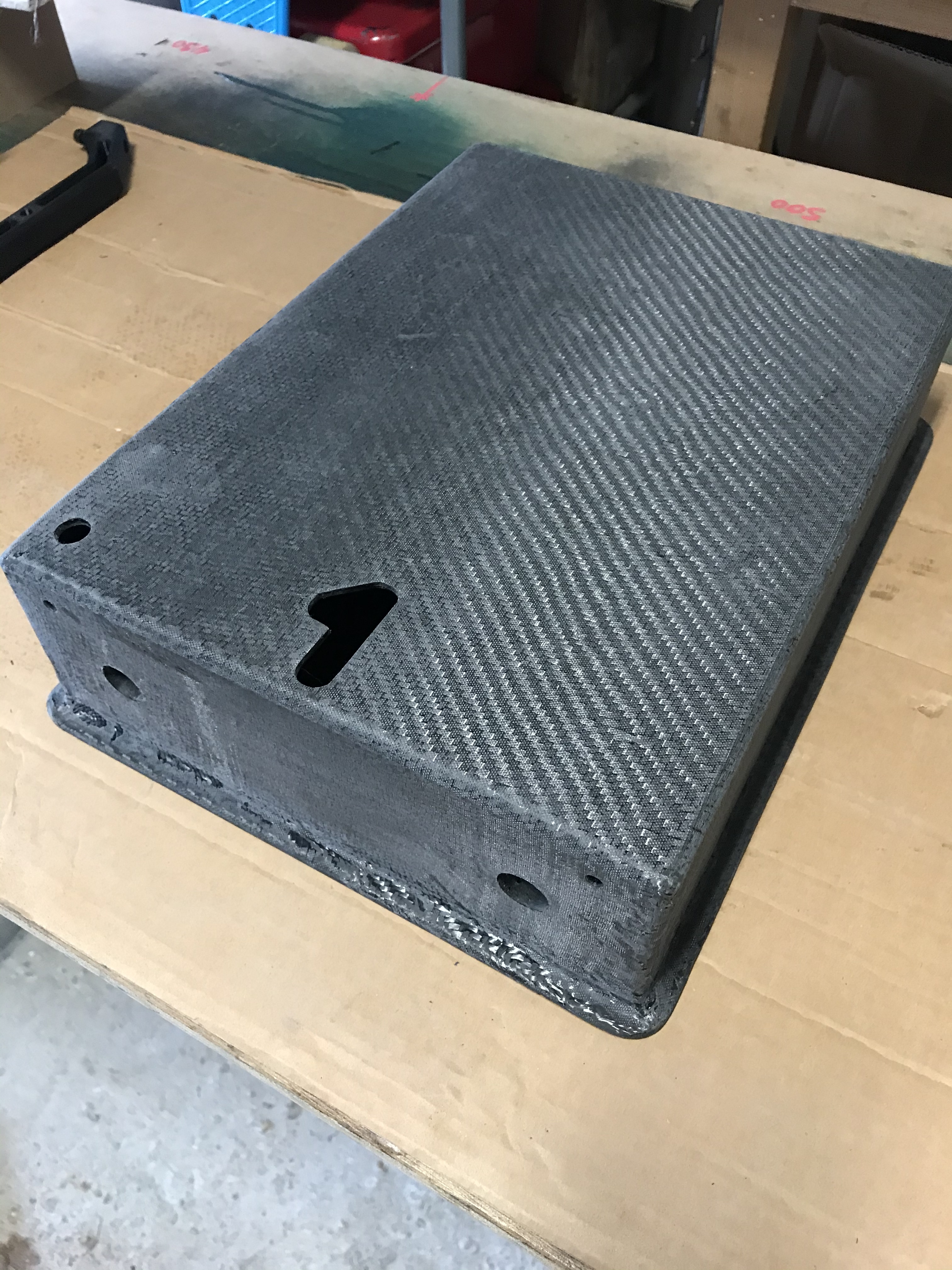

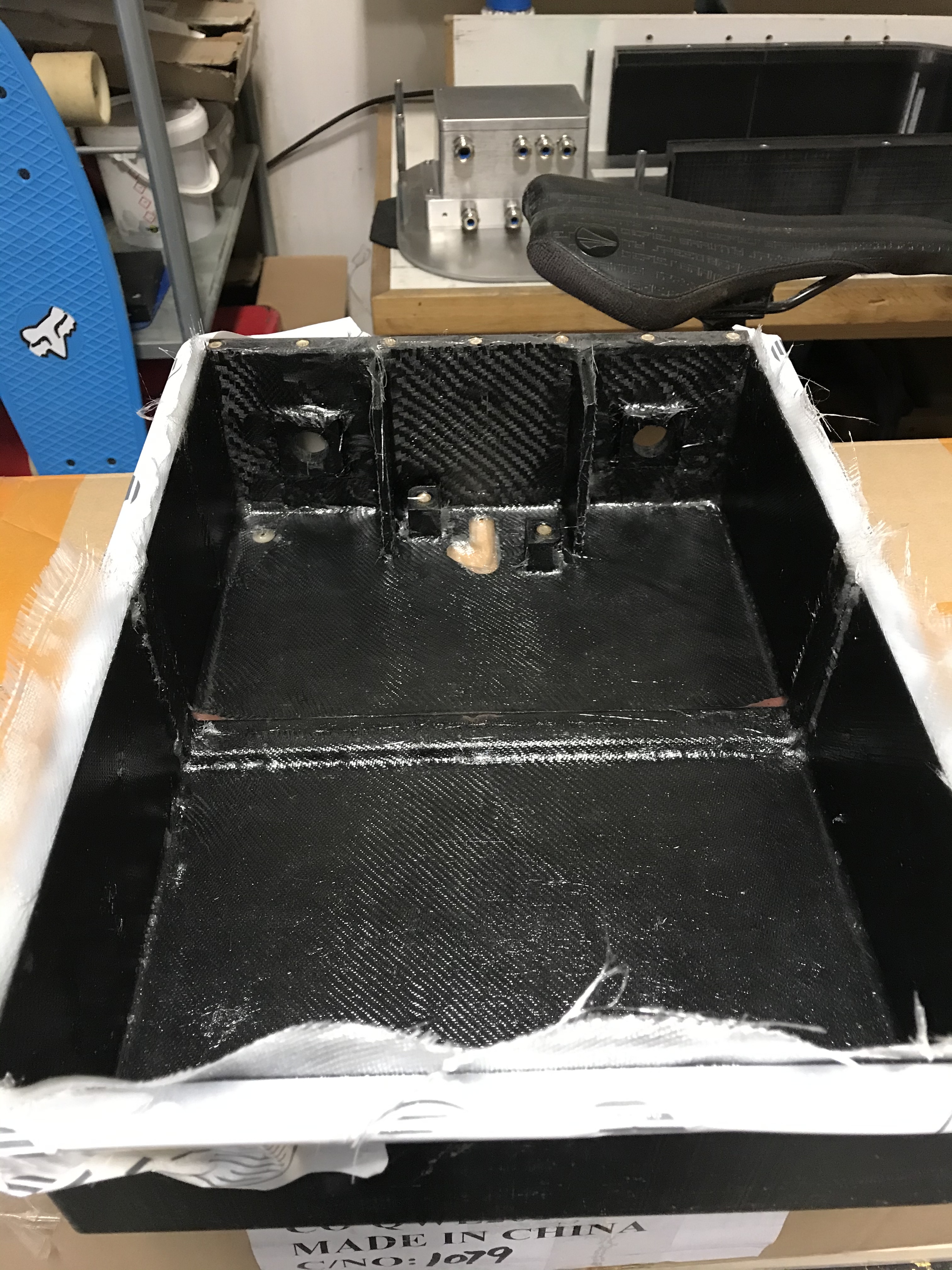

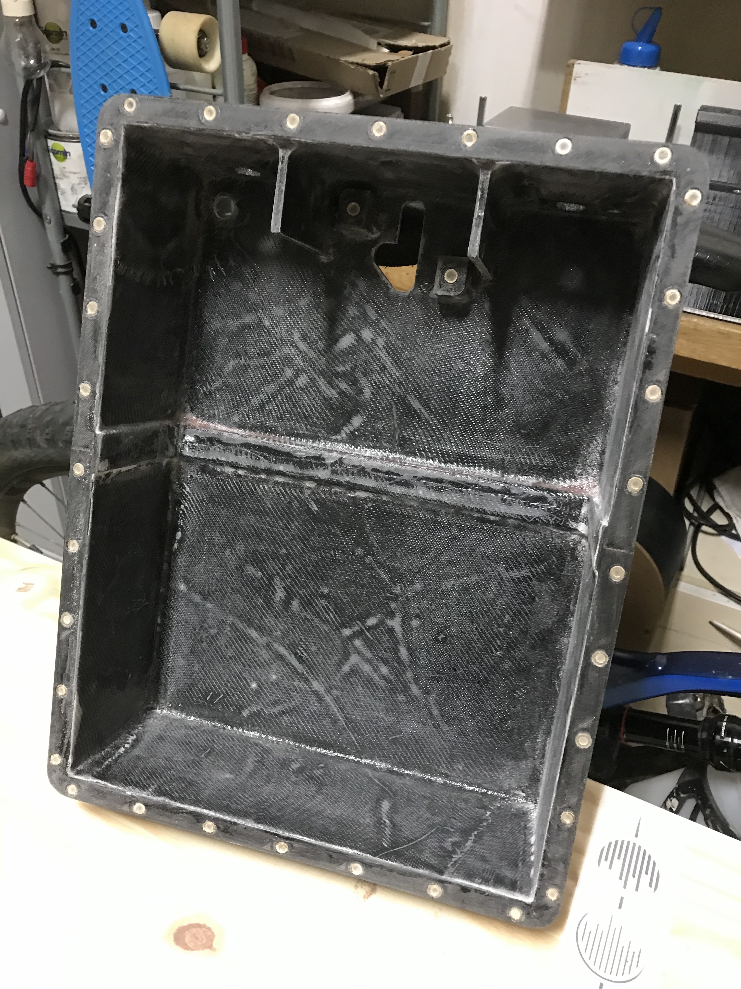

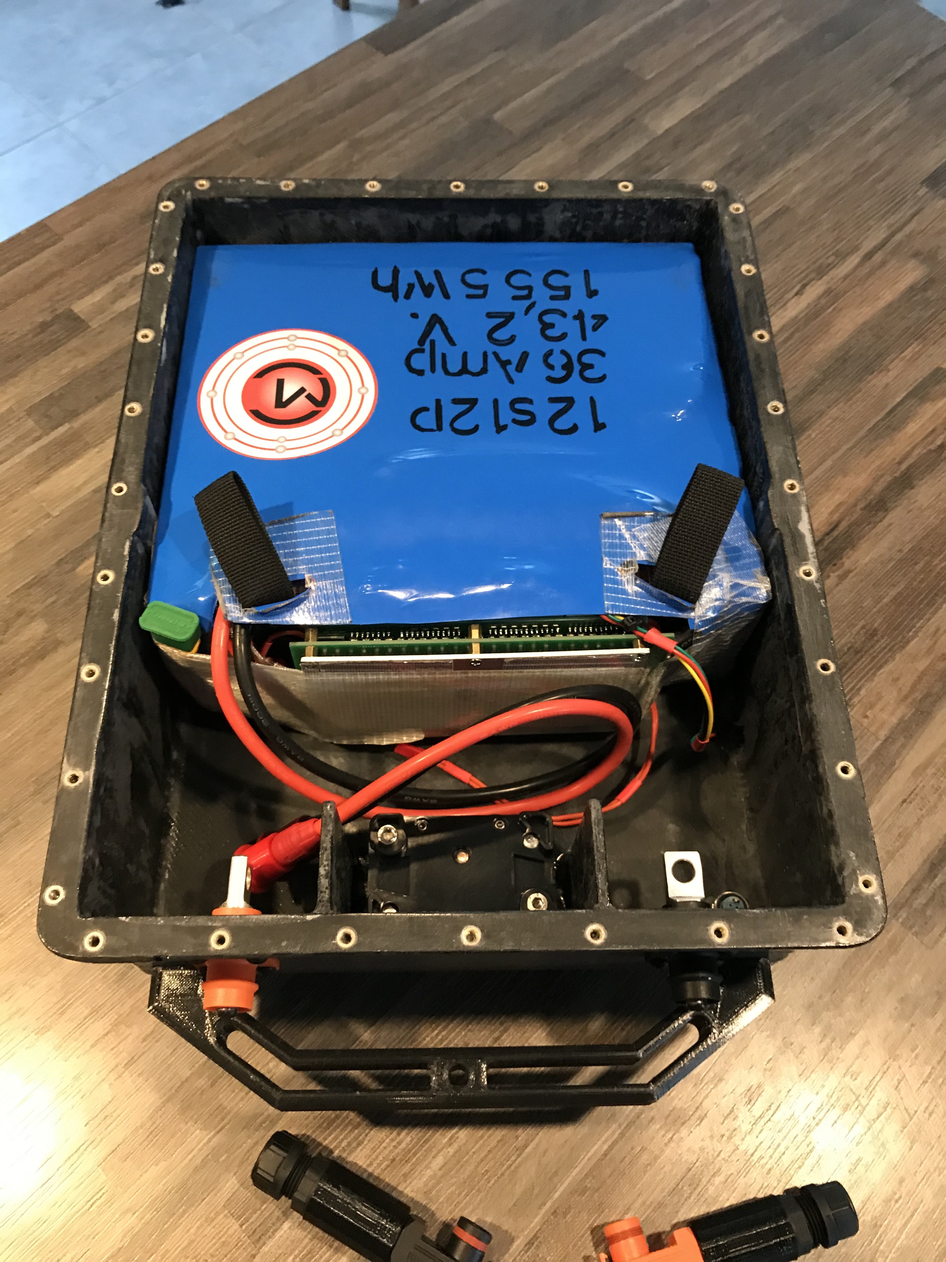

L’akkubox prend forme après environ 100 h de print je viens de poser la fibre de verre à l’intérieur du boîtier batterie , j’y est passé du temps mais le résultat ( sans sous vide ) est bien :
J’ai mis une couche de fibre de carbone sous celle de verre côté poignée pour renforcer sa fixation .
Plus qu’une couche de fibre de verre sur le pourtour où se trouve les inserts et une couche de carbone sur l’extérieur .

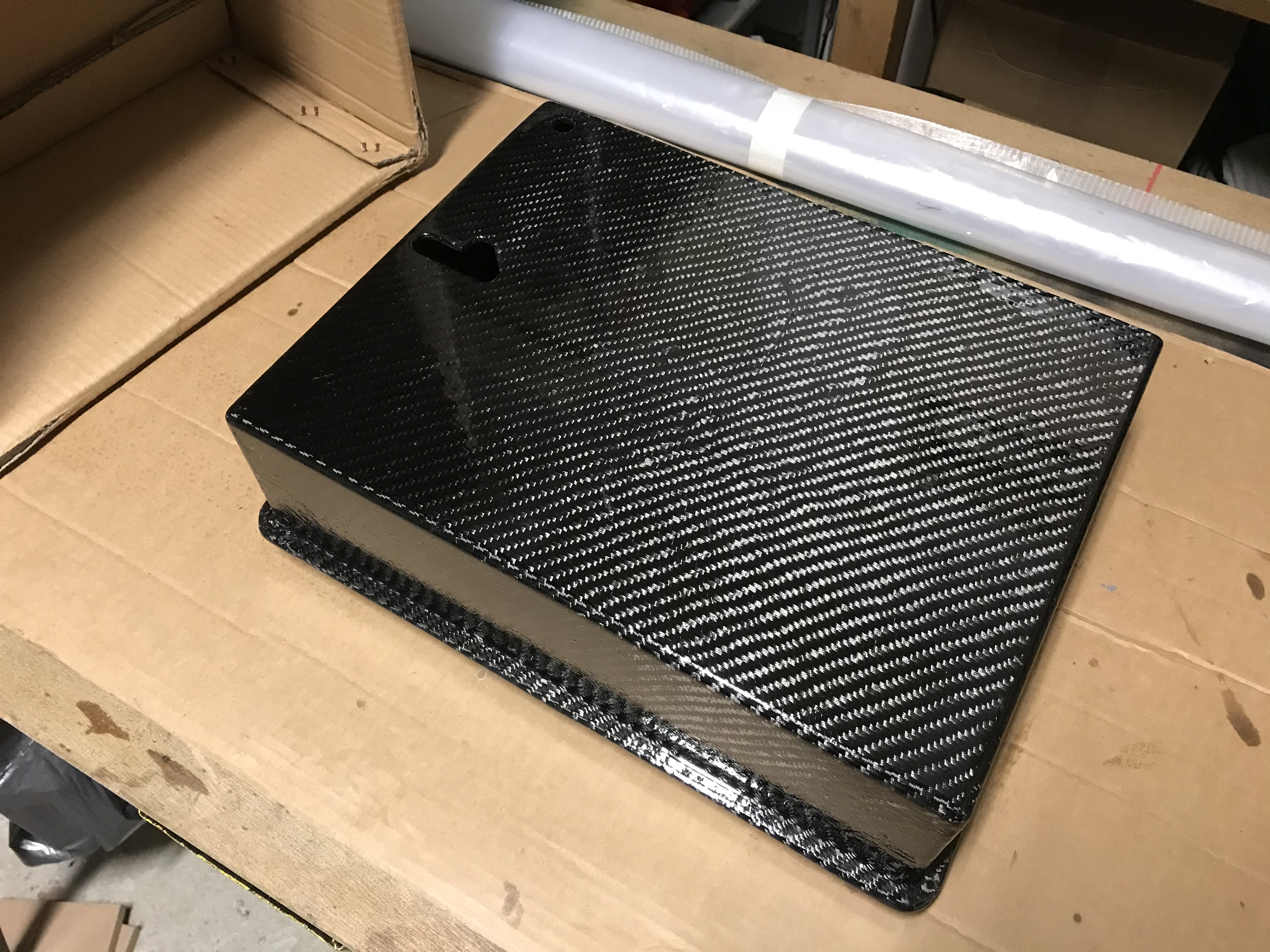

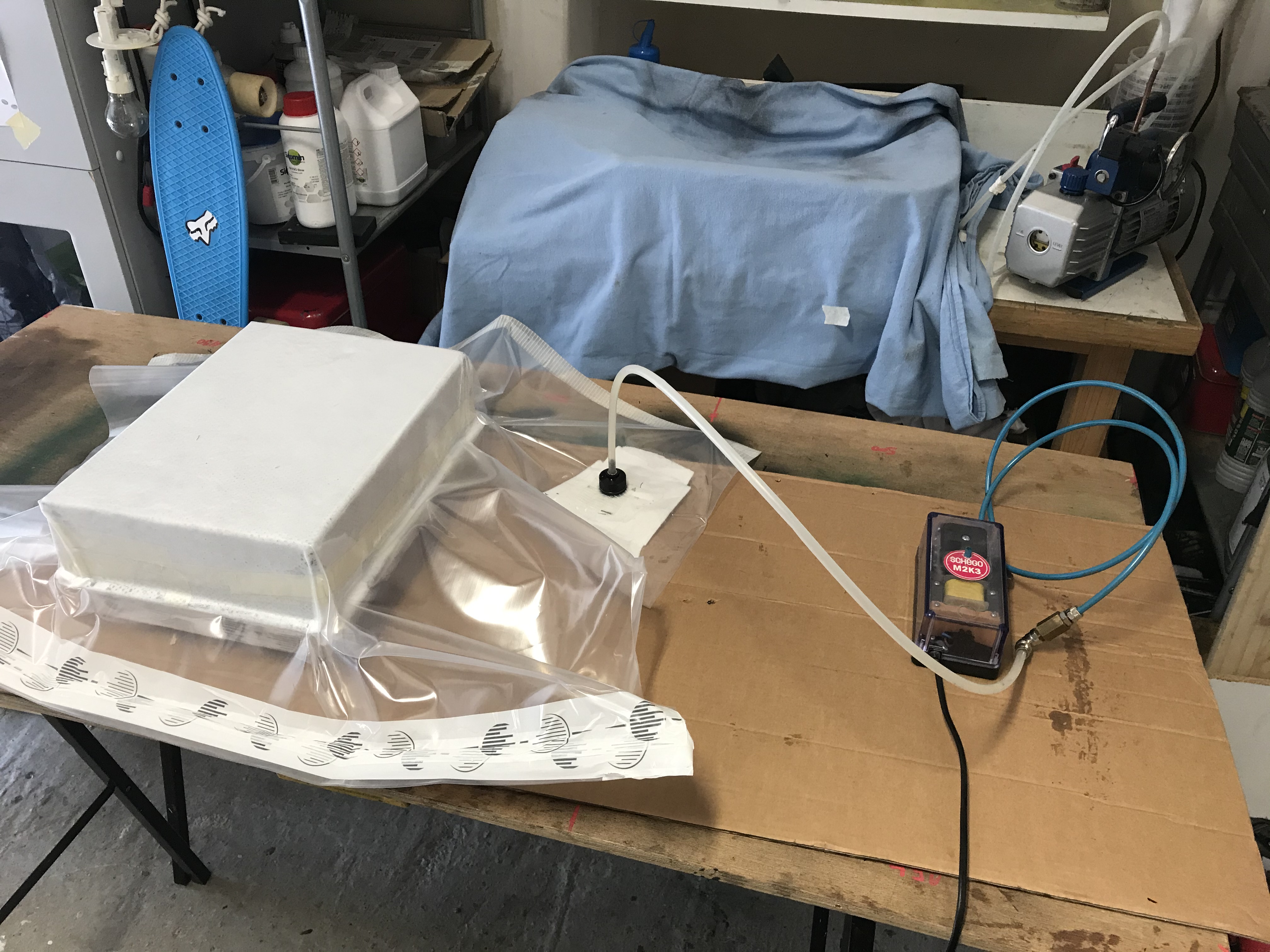

Mise sous vide extérieur en fibre de carbone de l’akkubox

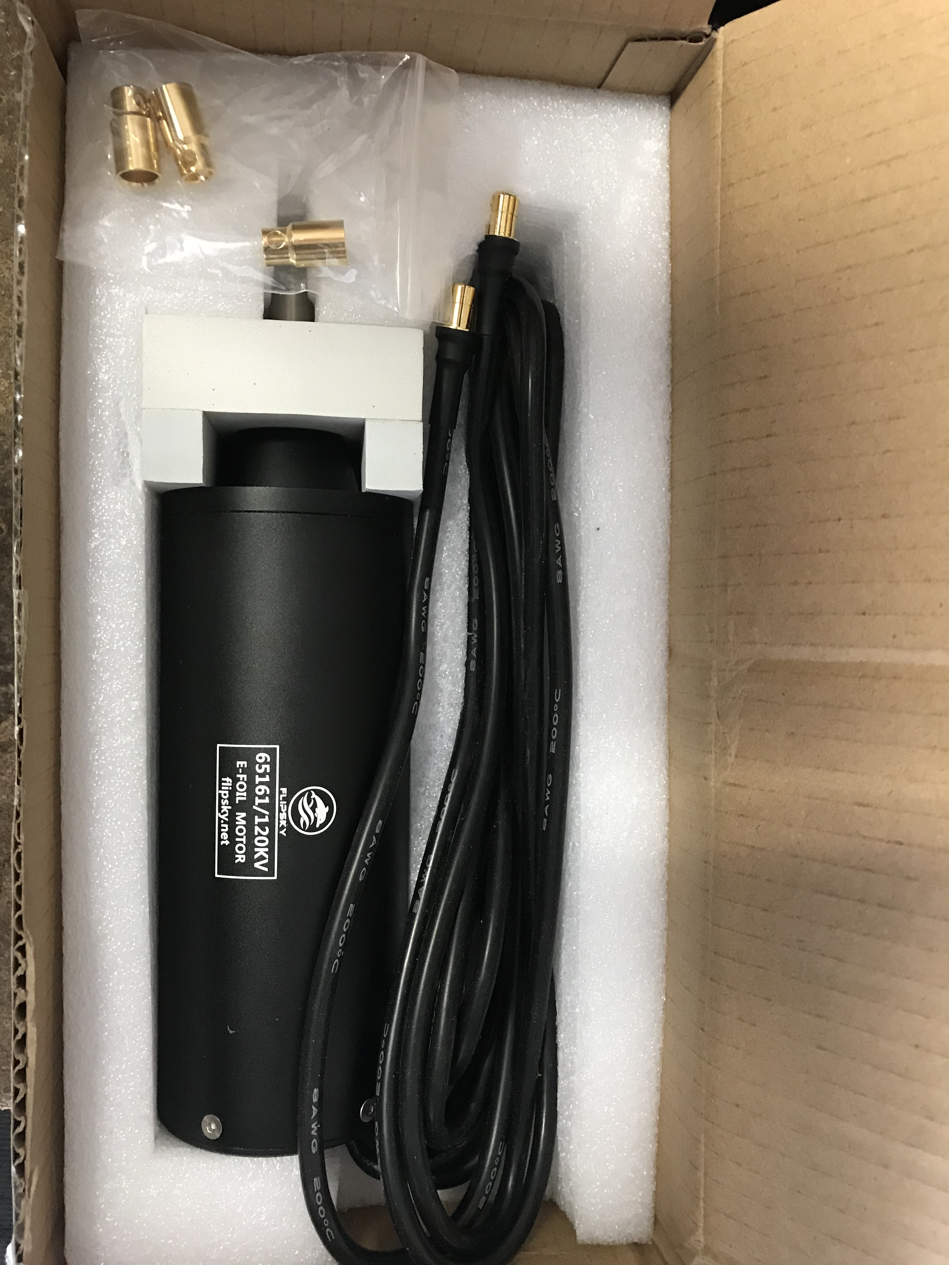

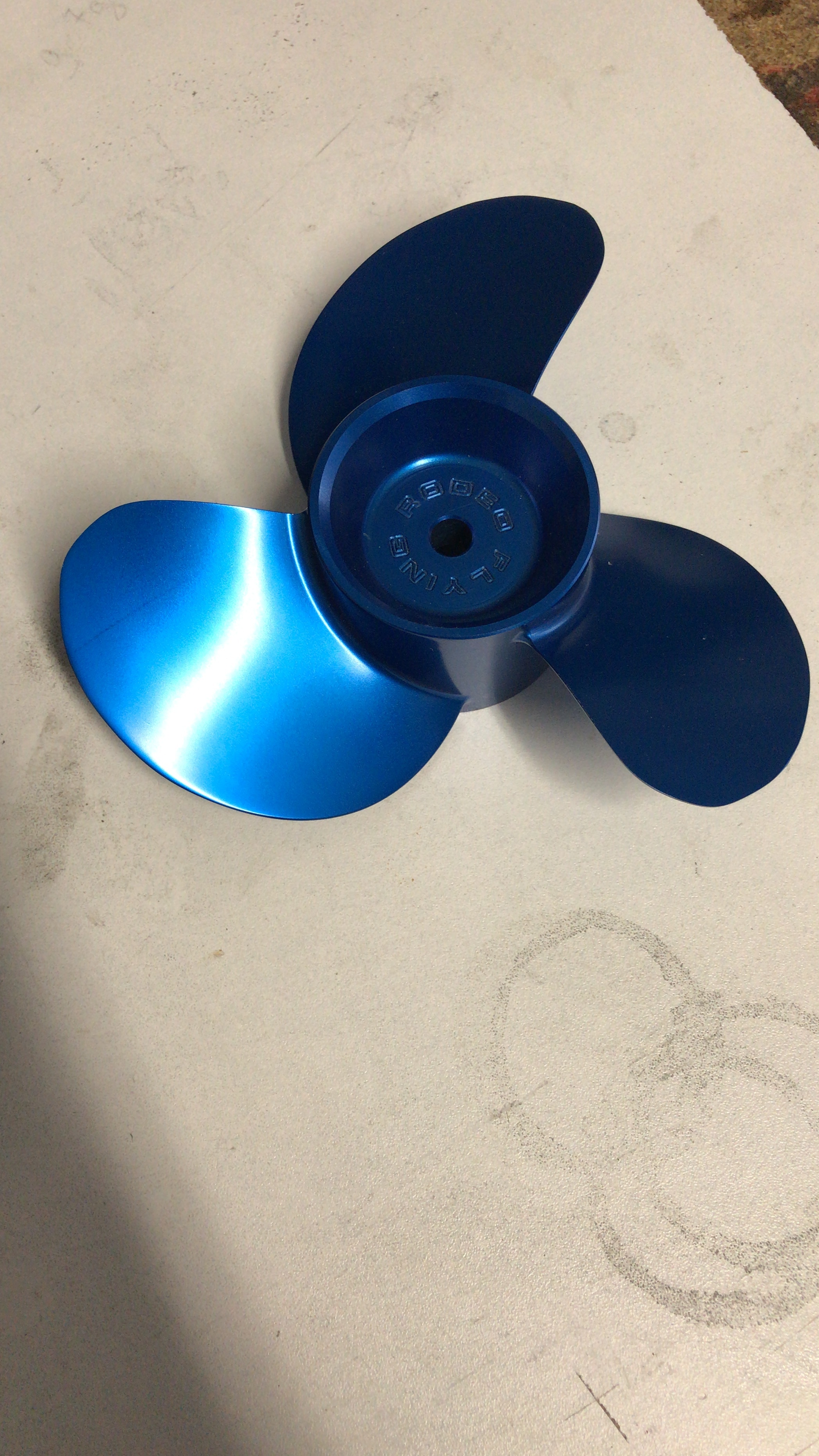

Et réception du jour :

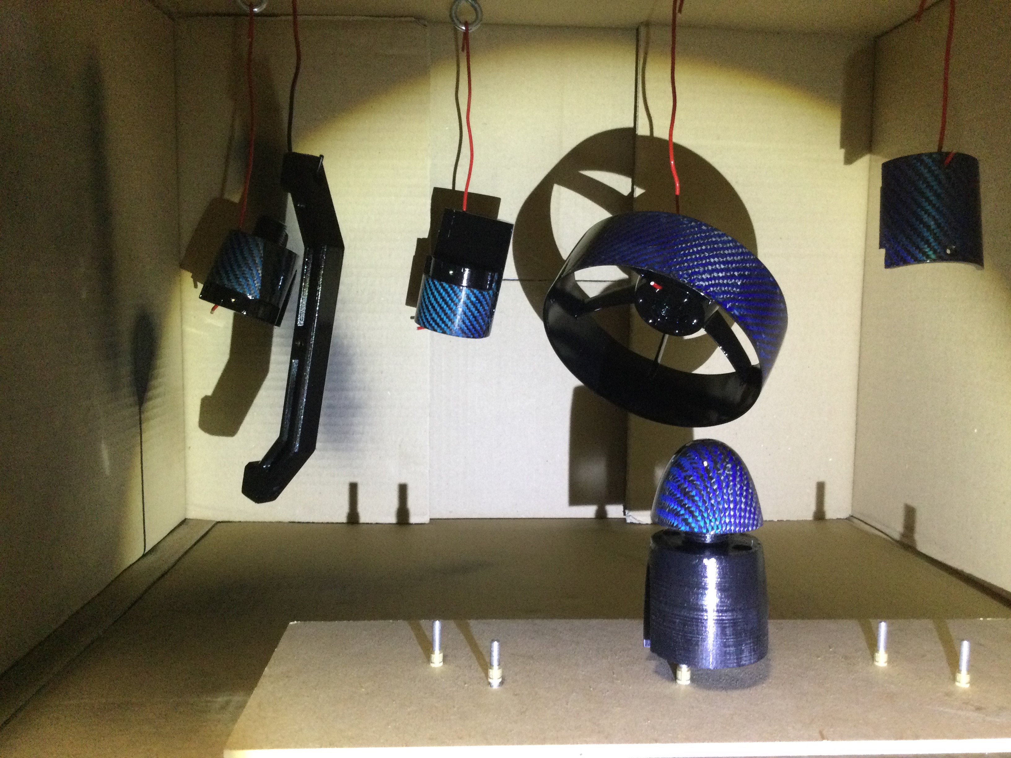

Glaçage effectué, ponçage à l’eau également , en attente de la couche de vernis 2K

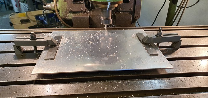

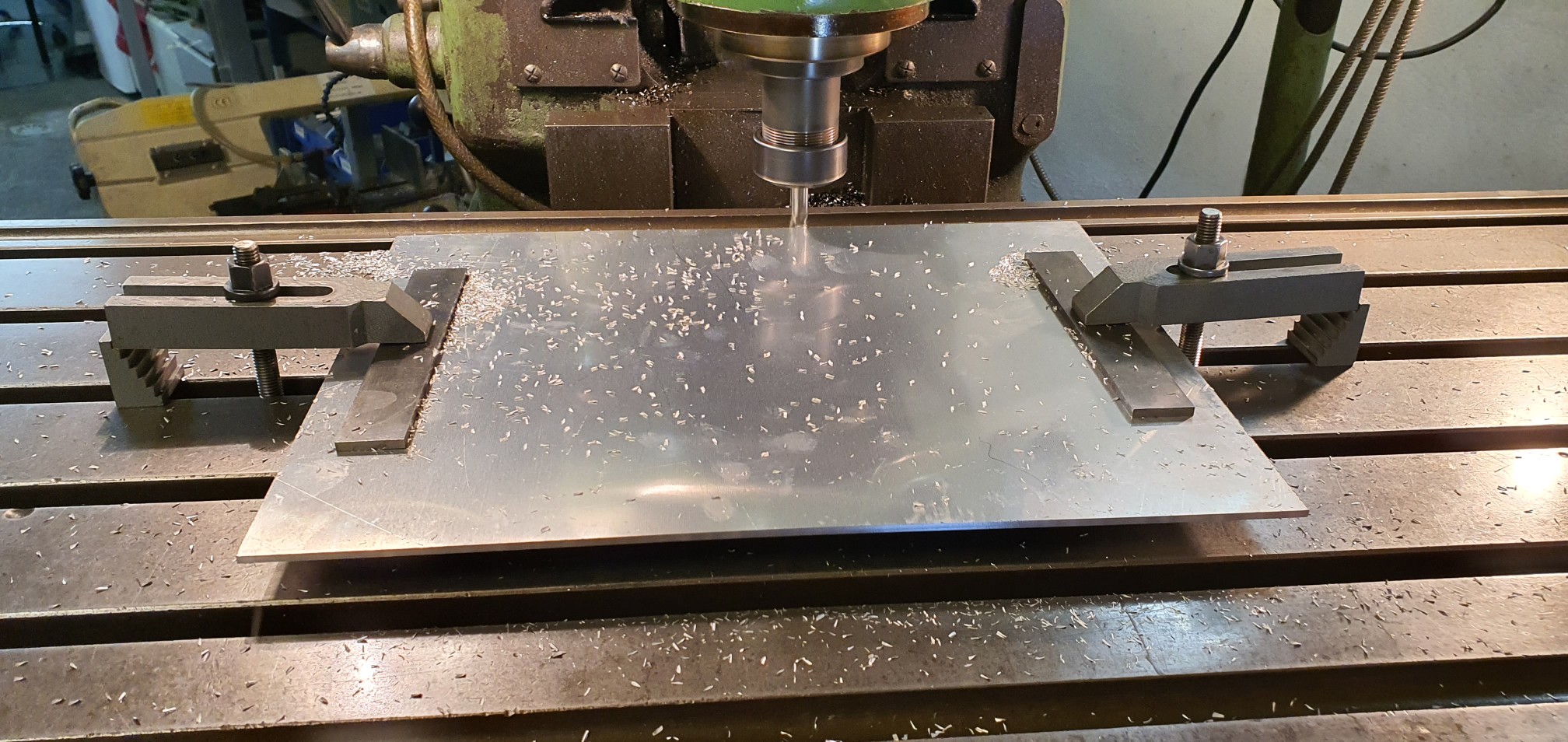

Le couvercle en alu est à l’usinage.
36 Amp sur ta batterie ?
Ma prof de physique du collège viendrait te taper les doigts haha
3000x12 …
Je te taquine c’est des Ampère heure pas des Ampères
j’avais plus d’encre

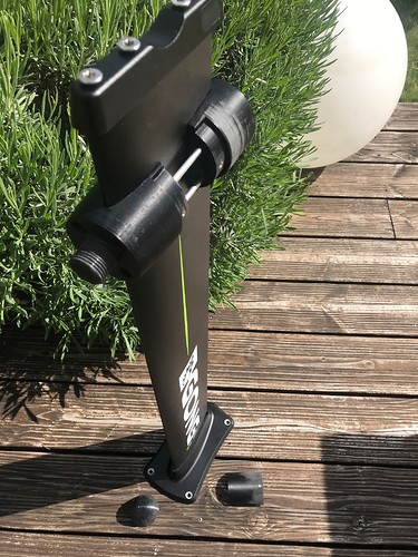

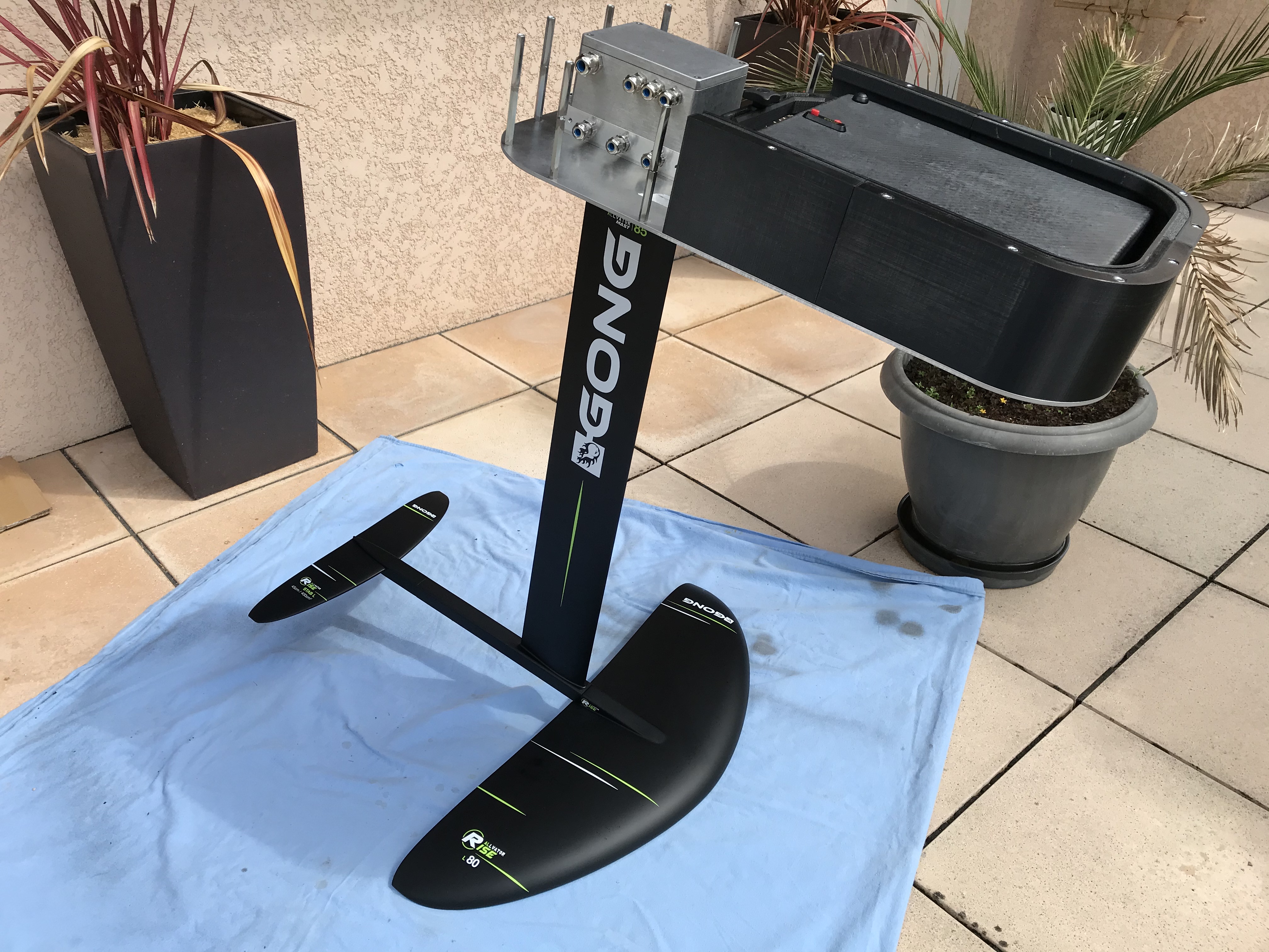

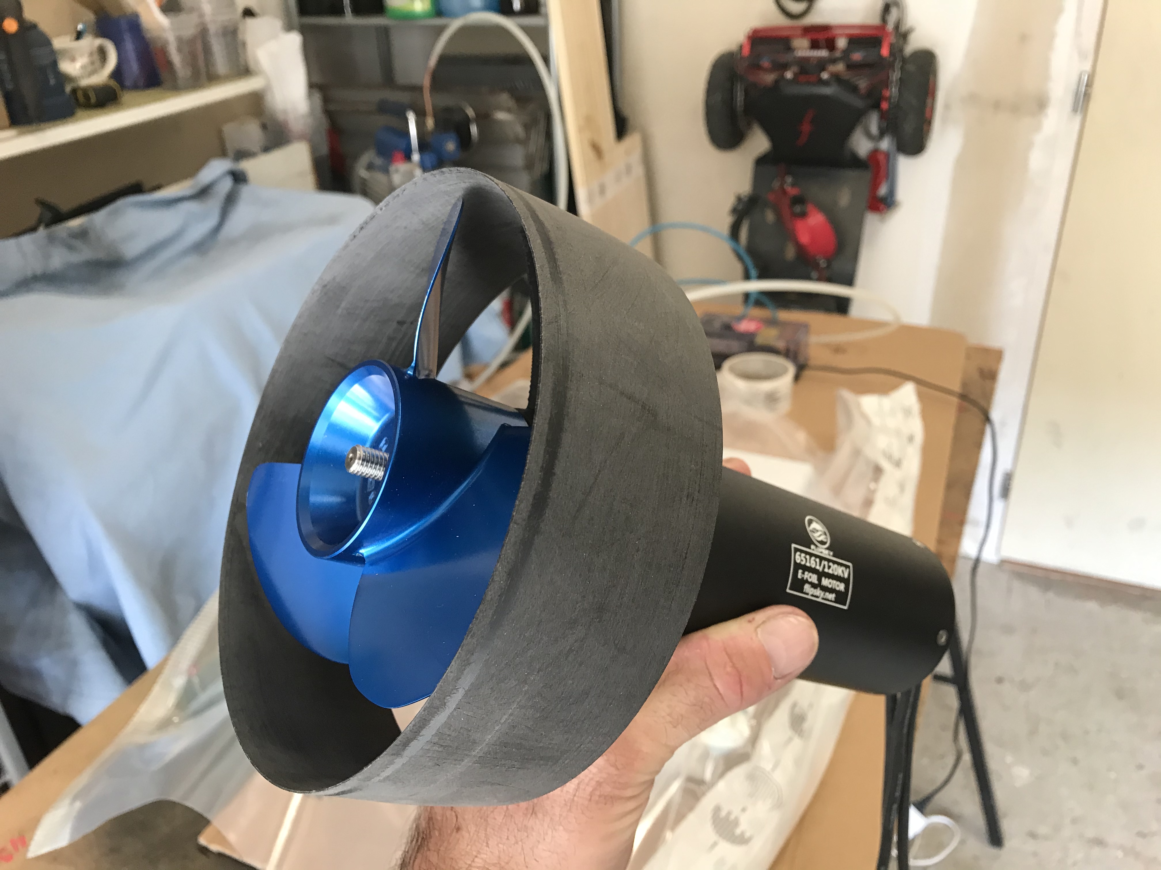

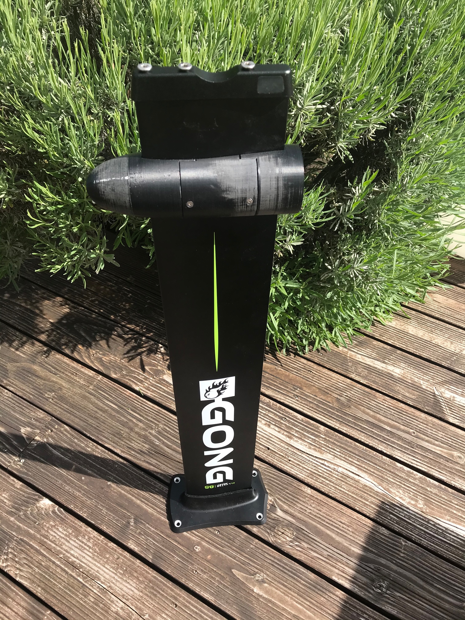

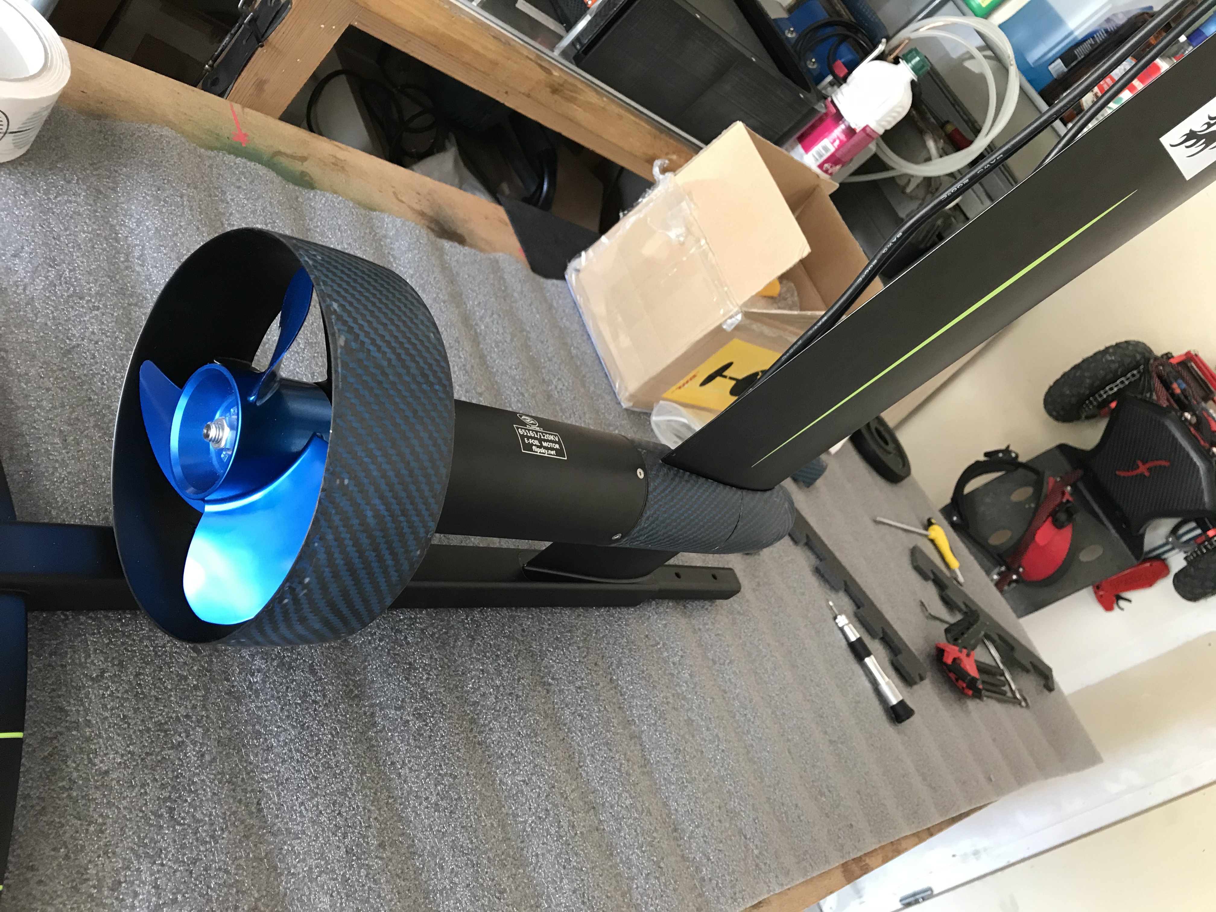

Reception du nouveau mat GONG version V2 ( plus large, plus épais, nouveau profil d’aile ).
Premier montage :

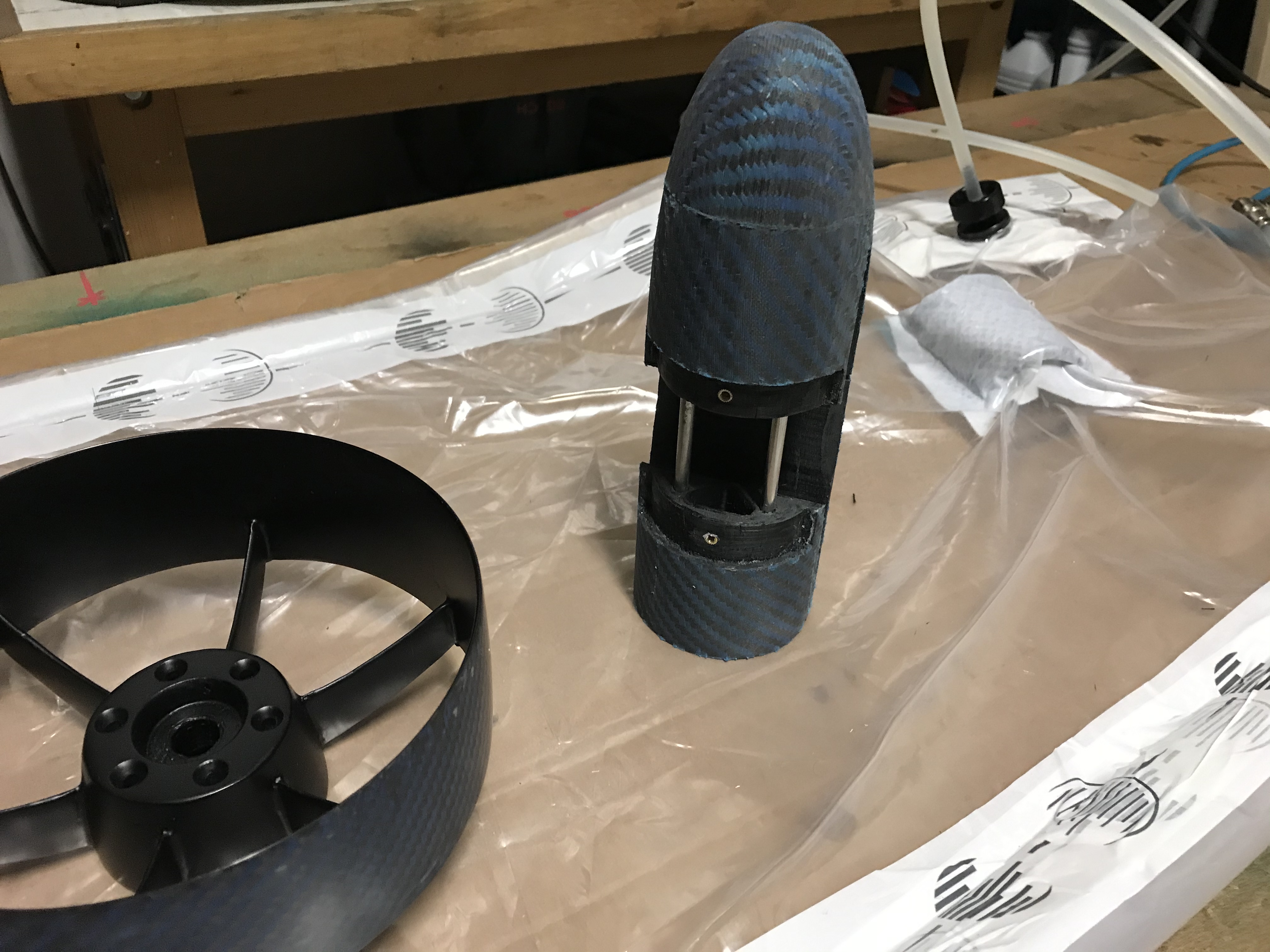

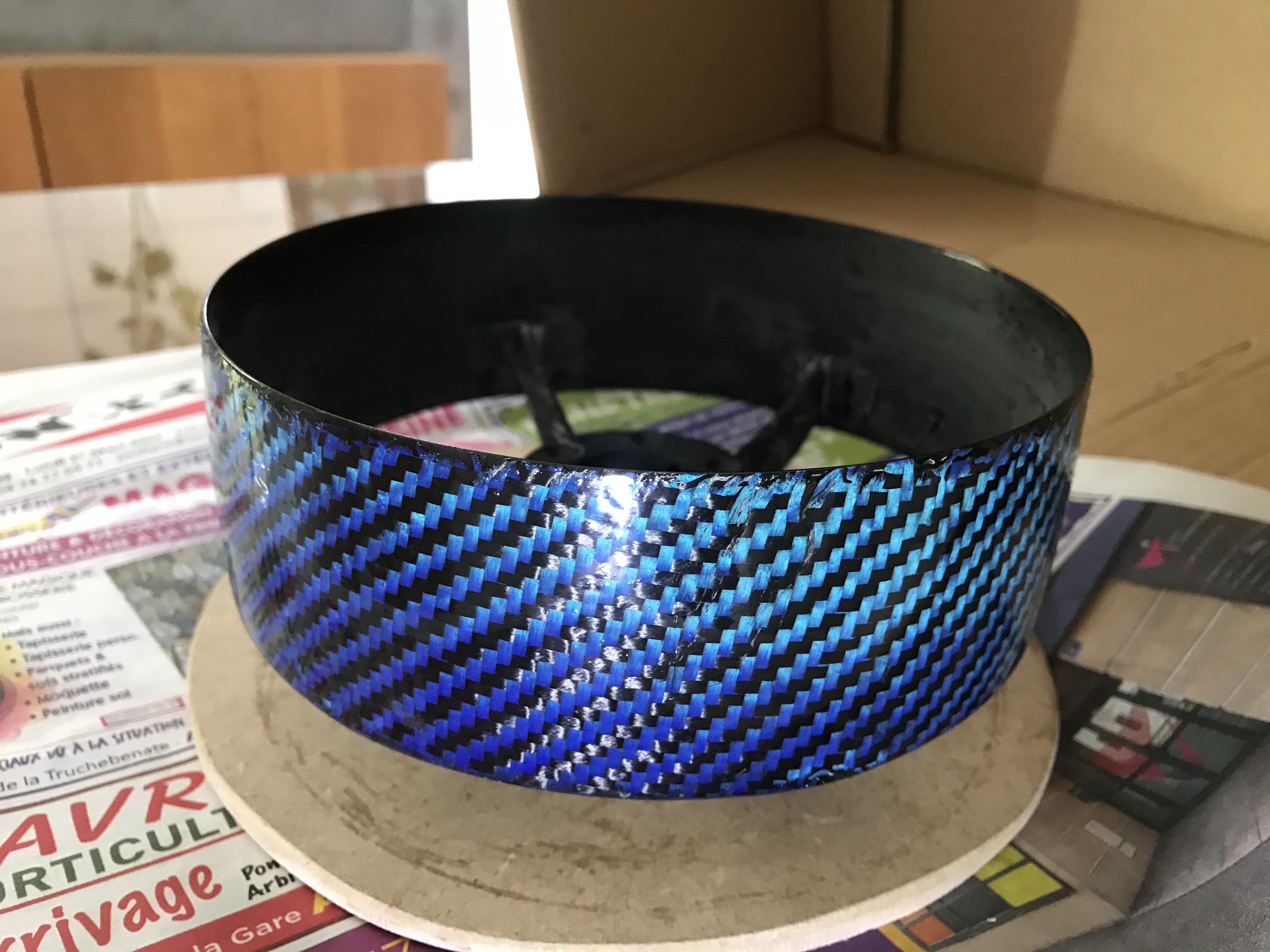

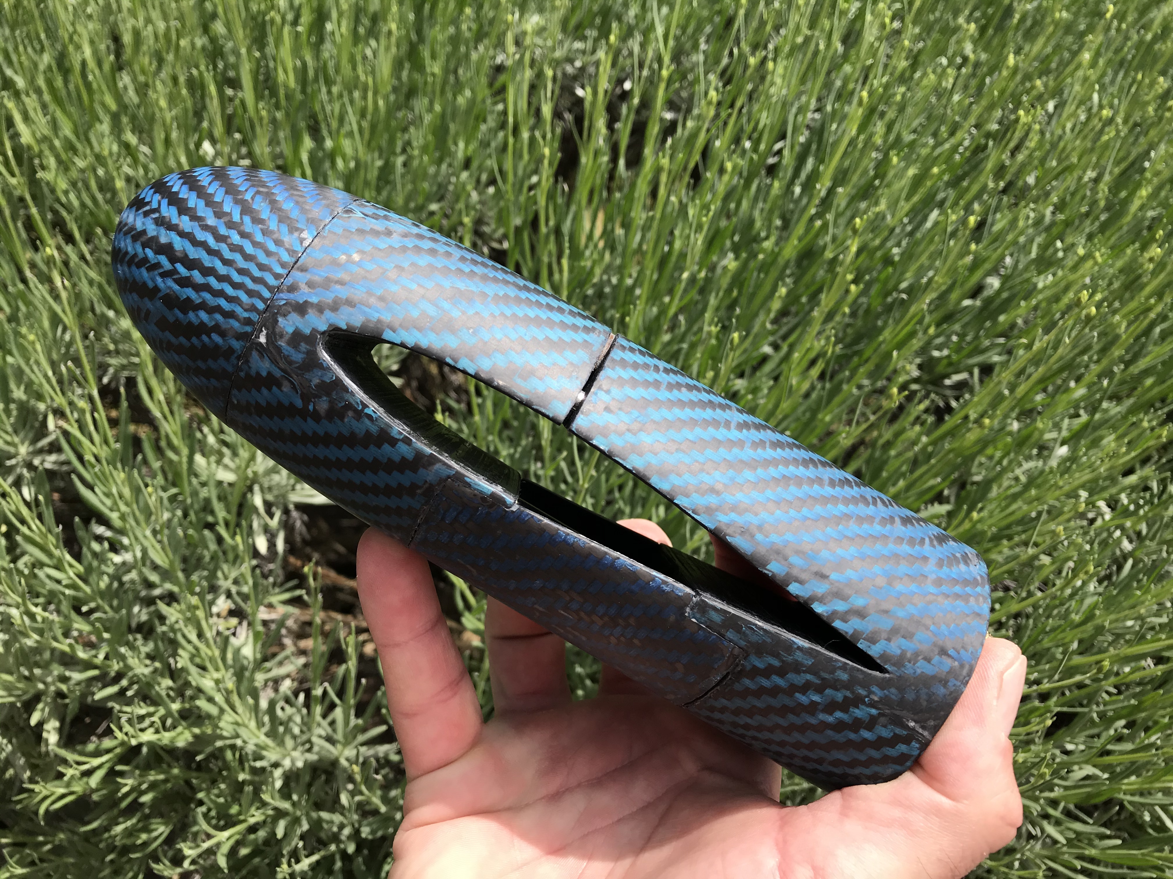

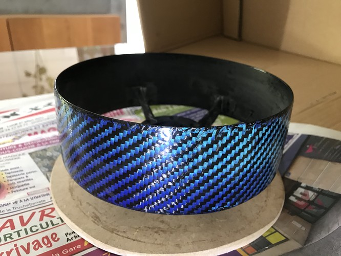

La dernière pièce de la pince de mat , le capot , est sous vide. Restera le glaçage , vernissage et un peu de peinture .

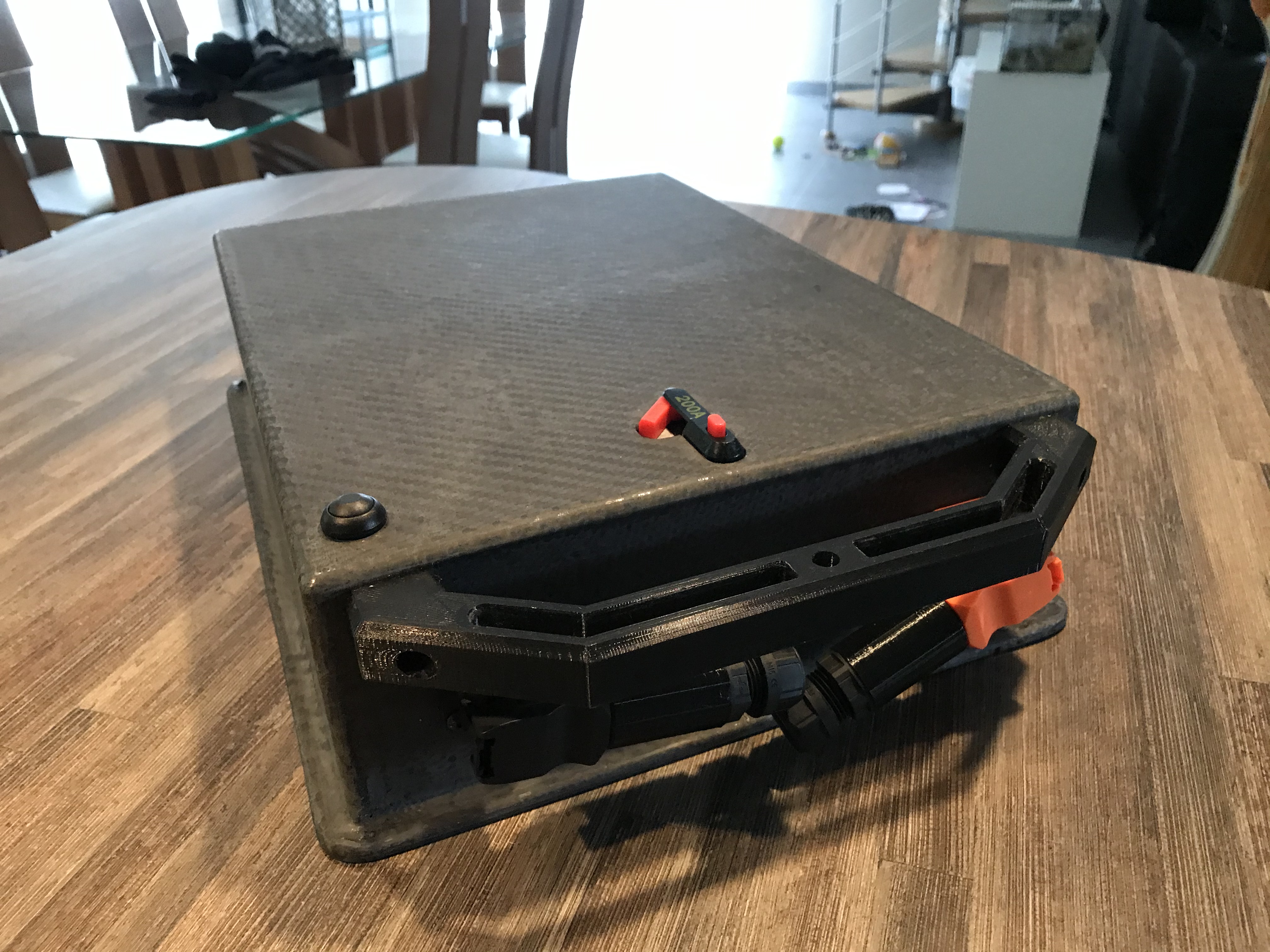

Et le couvercle del’akkubox est à l’usinage :

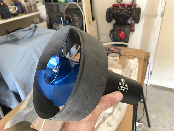

Pour ceux qui veulent se lancer dans l’aventure voilà lés fichier STL de la bride de mat pour le Gong V2 avec le moteur Flipsky 65161 :
https://www.thingiverse.com/thing:4875963
