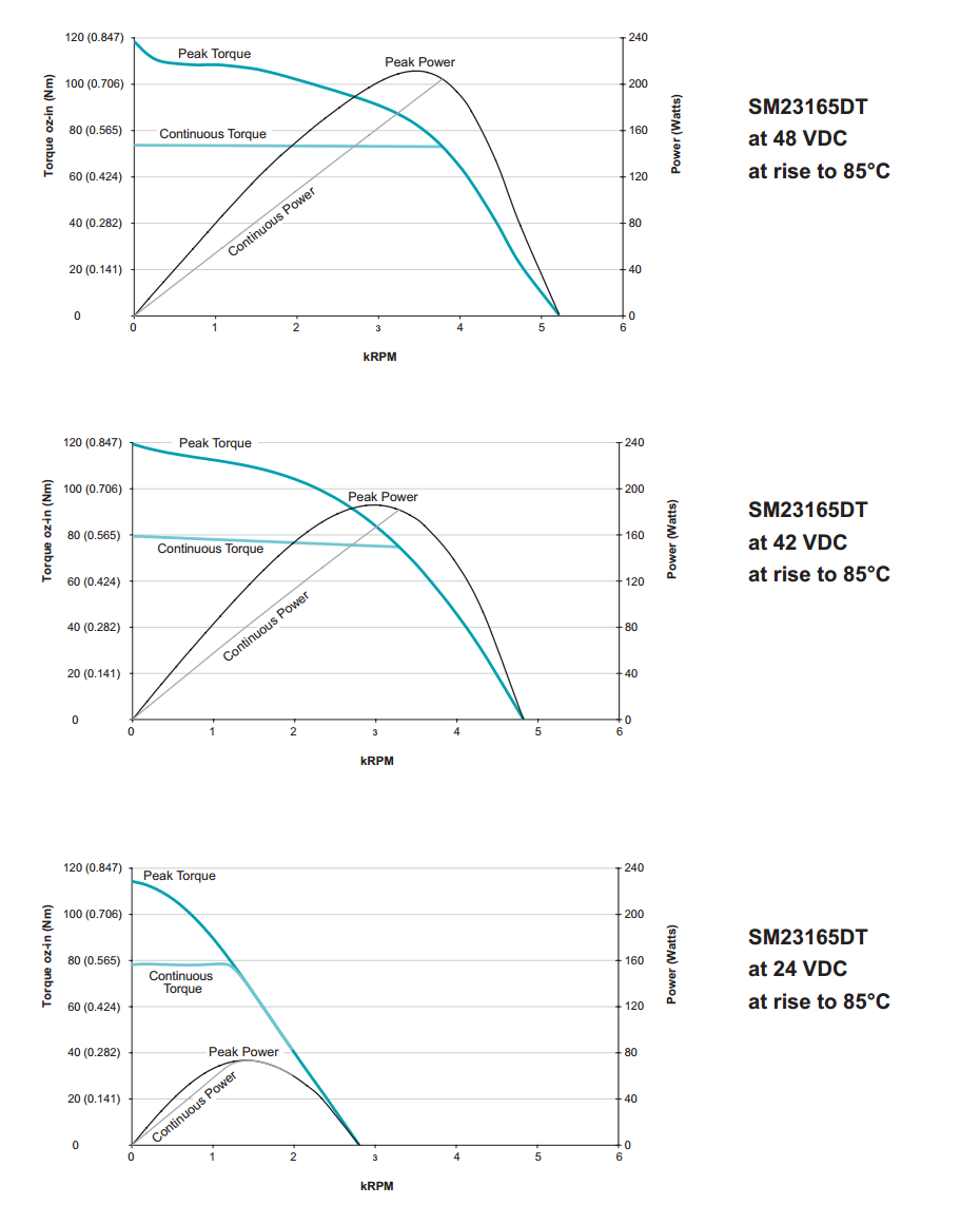

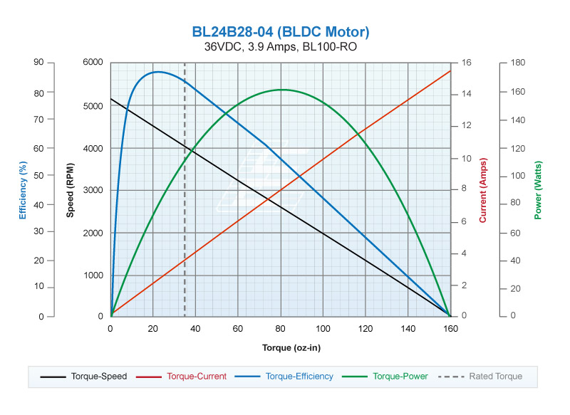

sur un brushless : couple max au debut de la rotation , et ça chute ensuite … pendant la chute de couple, et la montée en vitesse , on passe par un max de rendement … qui va influer sur la conso de batterie .
un meme moteur utilisé à plusieurs tension de batterie …

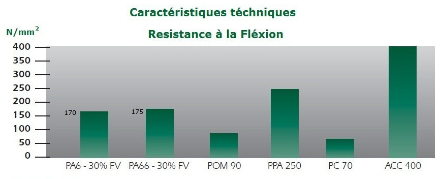

D’après ce que j’ai vu il utilise des engrenages acier en module 0.8 de mémoire. C’est forcement des engrenages à denture traitée pour tenir le coup. Si tu ne cherche pas la performance extrême et vu la place que tu as des engrenages plus gros en acier/pom ou acier/pa6 30 te feront gagner en silence. J’ai pris du pa6 30% pour la plus grosse roue, sa résistance est meilleure que le pom et sa température d’utilisation max plus haute.

Merci pour les schémas, cela me ramène des souvenirs de jeunesse. Je serais curieux de voir les mêmes pour nos moteurs rc 55xx ou 63xx.
En gros, il faut utiliser le moteur en dessous de 75% à 80% de son rpm max (je ne savais pas que celà chutait autant au dessus) et avoir un couple continu x rapport de réduction cohérent avec le programme (genre monter un pente de 15%).

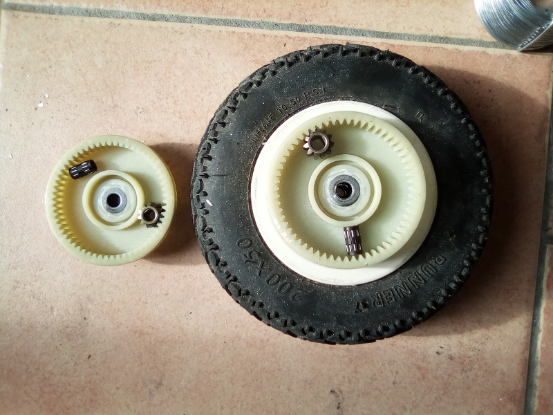

Une fois reçus, ils ne sont pas bien gaillards…module à déterminer, 12mm de largeur, matériaux inconnus…
Je ne voulais pas le montrer avant essai mais comme ça vient dans la conversation, vous pouvez vous moquer…
J’ai souvent tendance à être optimiste/minimaliste sur le dimensionnement mais ici, c’est le résultat d’une méthode infaillible, le redneck design (j’ai grandi à la campagne…):
C’est une transmission de tronçonneuse et j’espere que nos roues ont moins de grip qu’une chaîne de tronçonneuse…

Vu de près, c’est moins rassurant, le pignon moteur est moins gros qu’un demi sucre…
En plus, le pignon a un méplat et l’axe moteur, une clavette…ce n’est pas gagné!

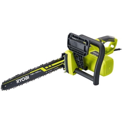

Tu veux t’acheter une tronçonneuse?
https://www.ebay.com/itm/122511-01-Sprocket-Kit-for-Remington-Electric-Saws-107713-01-with-Bearing-Gear/382423885983?ssPageName=STRK%3AMEBIDX%3AIT&_trksid=p2060353.m2749.l2649
Un idée du genre oui :wink:, mais concernant la résistance, la couronne sert au démarrage l’engrenage est de l’autre coté, à part la compression il n’y a pas de résistance au démarrage non ?
c’est pour des tronçonneuses électriques, c’est la transmission du moteur qui entraîne la chaîne de coupe.

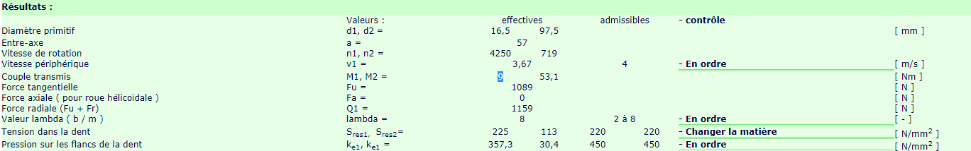

J’ai mesuré rapidement sur la photo en prenant comme échelle le pneu de 200mm. Si je ne me suis pas planté la petite roue dentée doit faire autour de 20mm de diamètre, pour 11 dents ça fait un module proche de 1.5. Vu la couleur de la couronne je pense que la matière c’est du nylon non chargé.
Calculs :
En me basant sur les données de flipsky pour leurs moteurs de 4000W (6384) comme le tiens le couple max est visiblement autour de 9Nm. Maytech ne donne pas le couple max de leurs moteurs … donc on vas partir la dessus faute de mieux.
Module 1.5, largeur 12mm avec 65 dents pour la couronne (la flemme de compter mais pour avoir un rapport de 6 c’est environ ce qu’il faut).
Tu as 113MPa de contrainte dans la couronne !!! Or le nylon à résistance d’environ 85MPa donc tu vas déformer les dents de la couronne au premier gros coup de gaz. En gros soit l’engrenage ce bloque soit tu casses une dent, dans tout les cas c’est mort.
En l’état tu ne peux pas mettre un moteur avec un couple important.

D’un autre coté, c’est pour un moteur de 2300W, sur un produit grand public, pour un usage plus violent (d’où mes interrogations sur le grip des roues), cela doit être bien surdimensionné…
tronçonneuse 2300W
D’un coté t’as une tronçonneuse “bas de gamme” de 2300W qui au pire ne marche plus si tu casses la pièce. De l’autre t’as une planche motorisée par des moteurs de 4000W avec toi dessus qui roule à 50km/h, et cette pièce participe de façon très active au freinage notamment :sweat_smile:
A toi de voir, tu peux essayer en roulant safe mais penses-y le jour où tu attaque une descente un peu violente.
Une tronçonneuse “bas de gamme” fait quand même 2300W et doit être très fiable sinon le service apres vente est ruineux…donc en général, c’est surdimensionné.

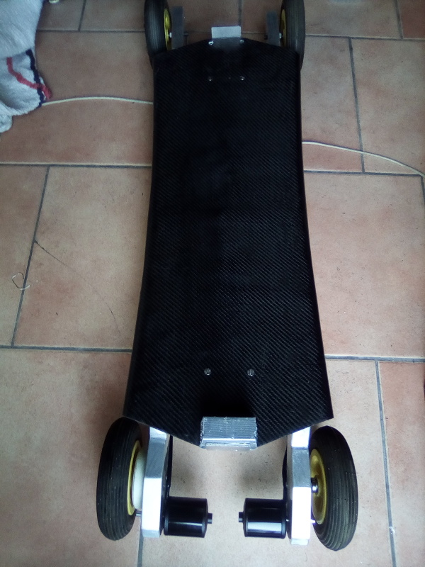

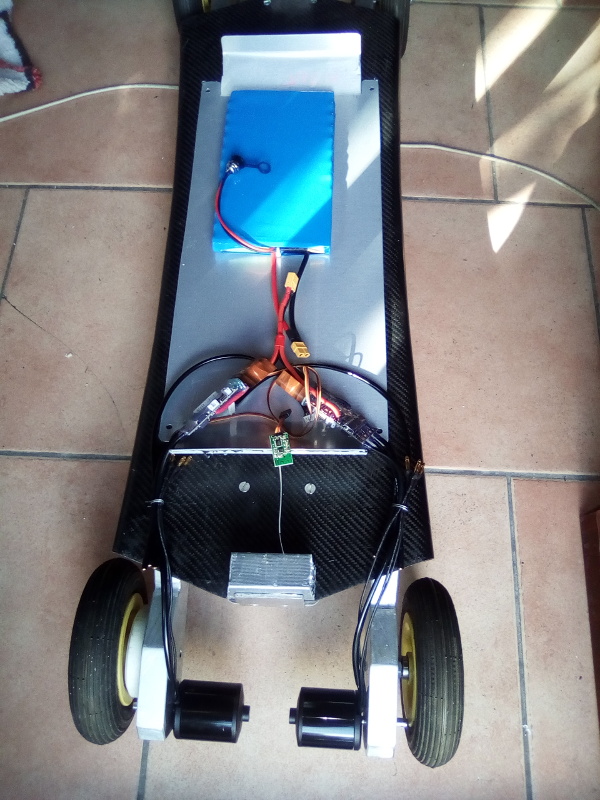

J’ai enfin reçu ma batterie et je vais enfin pouvoir connecter et voir comment ça marche.
Comme je n’ai pas encore percé le trou pour l’axe moteur, ceux ci sont installés dans le taraudage pour la 2eme position de l’axe de roue (pour les roues de 9"). Au final, ils seront qq cm au dessus de l’axe de roue, en gros.
On entrevoit la couronne, entre la roue gauche et le bras.
Il va falloir trouver des axes de roues plus longs (pourquoi les roulements se bloquent ils sur l’axe chaque fois qu’on est pressé??).
Idéalement, il faudrait sans doute faire une sorte de lamage dans le bras pour intégrer/protéger d’avantage le moteur mais on verra plus tard…
