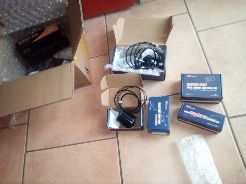

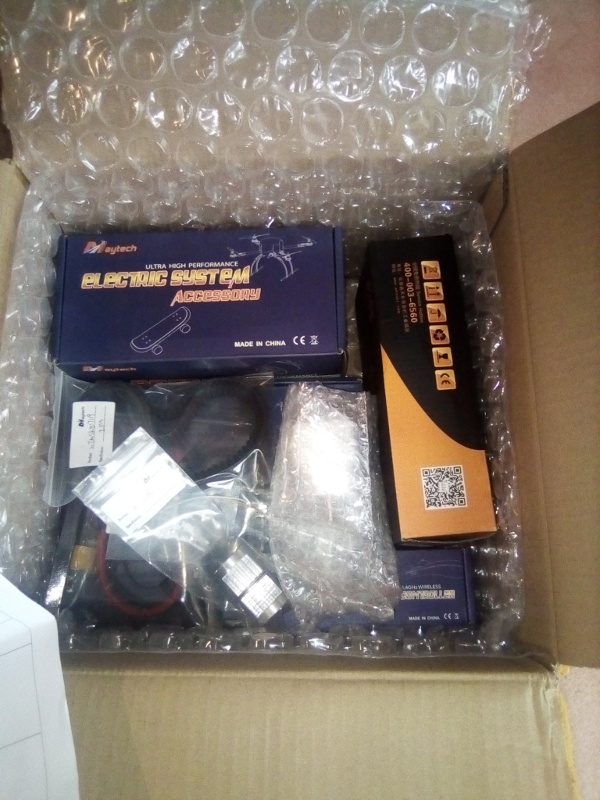

Ma petite séance unboxing :
Je ne me suis pas pris le chou et j’ai commandé chez un même fournisseur. Au moins, si ça ne se connecte/fonctionne pas, je pourrai râler…
Sur un EFlex, il y a une contrainte sur la longueur de l’axe moteur (>40mm), à cause de l’épaisseur des bras, donc le choix de moteur était limité : 6880 ou 5570 (pas de 63xx).

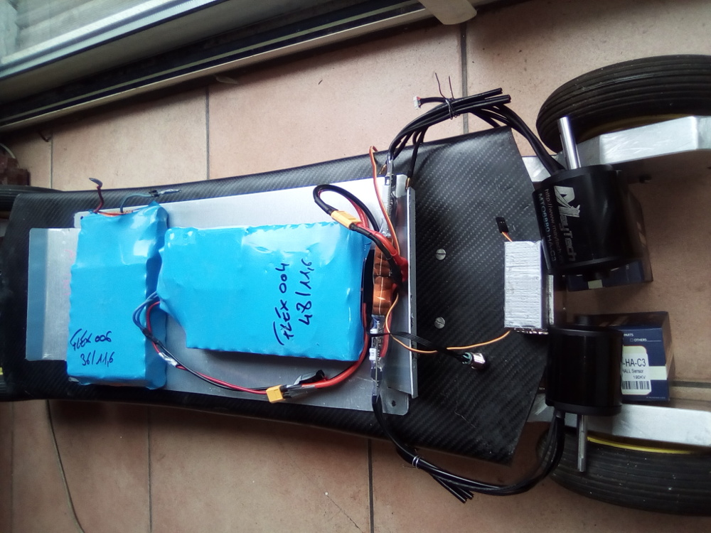

On a beau essayer de préparer une belle structure, bien dépouillée, continue, symétrique…dès qu’on y rajoute du matos électrique, ça devient vite le bordel…

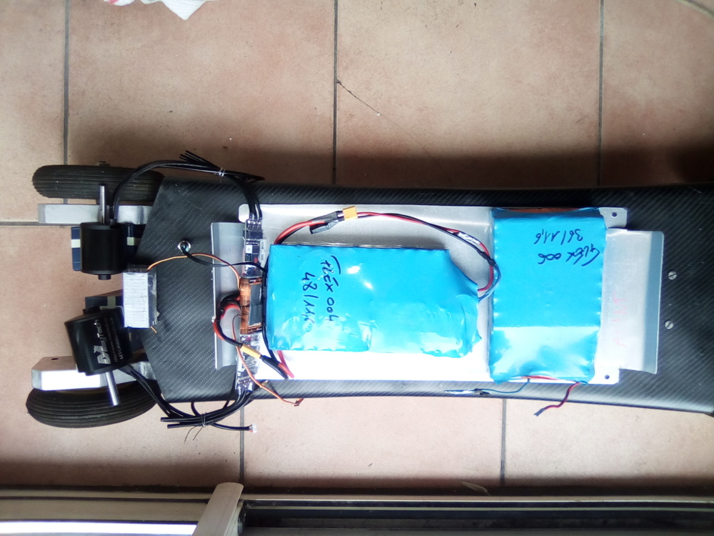

Ci dessous un premier essai d’implantation des composants, à l’arrache. J’ai posé le fond alu sur le deck, pour situer les choses et le passage, au dessus des tendons, des fils qui sont toujours moins souples qu’espérés…
Les moteurs, un de chaque dimension, sont juste “posés” sur les bras, qq cm au dessus de leur position finale (qu’il va falloir trouver…).
Les 6880 sont quand même bien massifs…
En attendant ma batterie (qui semble partie pour passer le nouvel an chinois loin de moi…), j’ai posé 2 vieilles batteries de mes Flexscoot, pour donner l’échelle.
Par contre, je n’avais pas commandé de Heatsink/ESC case, en attendant de voir, mais je pensais que les ESC avaient quand même un petite platine de fixation (vous voyez mon niveau électronique), pour faire pont thermique avec le support…
Quand à la “gaine plastique” qui l’entoure, celà semble limiter le refroidissement, non?
Si vous avez des conseils pour un fournisseur de heatsink, je suis preneur…
J’espere pouvoir installer les 2 Esc en travers, sur la partie oblique du fond alu, au dessus des possibles entrées d’eau, mais c’est quand même serré… Peut on commander des Esc avec des fils plus souples?

Ça rentre mais les fils ne sont pas très souples et j’aurais préféré avoir un peu plus d’espace entre les composants. Au pire, je plierai les fils, quitte à refaire l’isolant.
Les espèces de condensateurs, sur le cable batterie, prennent pas mal de place. Si je peux les faire pivoter à 90 degrés, ce sera nickel, mais il faut que je découpe la gaine plastique.
Quand on installe un esc dans un heatsink, on garde cette gaine plastique? El l’esc est tenu par des vis dans les 4 trous de la carte? (je pensais que c’était en contact avec les heatsink, comme un processeur de PC…)
Je pense que tu te focalises trop sur la dissipation de la chaleur, je te conseille de d’abord tester et de voir si ca chauffe avec l’utilisation
Je te conseille un module bluetooth pour suivre toutes les infos sur ton téléphone, c’est très pratique et facile à installer
Tu as raison et c’est même pire que ça : je flippe d’abord de la flotte, puis des vibrations et de la chaleur ( puisque tout est enfermé dans le plateau), bref de tout ce que je ne connais au sujet des pcb, de leur survie en milieu hostile…et qui pourrait compliquer mon bricolage.
J’ai cru comprendre que l’électronique, en général, était très fiable, dans de bonnes conditions (de température, vibration, humidité, poussière…) et en évitant d’abuser de la plage haute. C’est ce que j’essaie de réaliser .
Je vais me concentrer sur les passages de câbles et les “étanchéités” en attendant de recevoir la transmission.

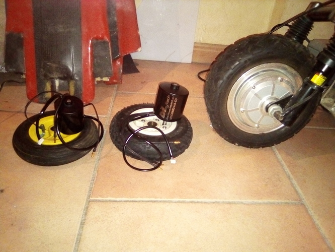

-à droite, ce que je connais un peu, les hubmotors direct drive des Flexscoot avec 800W environ et …6 kg. Cela vient de l’industrie Ebike, c’est fiable, robuste et lourd, trop pour une planche.
A gauche, ce que je connais pas encore, le RC, léger, performant et moins fiable : 1800W (en théorie) et 1 gros kilo pour le 5070+7" et 4000W et2 gros kg pour le 6880+9"…soit un rapport poids/puissance 10 à 15 fois meilleur (à la louche), en tournant 10 fois plus vite(toujours à la louche), assez pour motoriser une planche sans en faire une enclume.
J’imagine que le secret est dans la réduction/transmission …

Effectivement le couple au niveau de l’axe de ces moteurs est bien inférieur par rapport à des hubmotors costauds notamment à cause du bobinage différent et du coup à nos vitesses/tailles de roues, les transmissions vont de 1/2,5 à 1/5 voire 1/6 pour les setup mtb.

plus un moteur tourne vite , plus les aimants passent vite devant les bobinages et plus il y a de rendement/puissance . d’ou la difficulté de faire des petites roues/hub moteur car elles doivent tourner relativement lentement . et donc aussi avoir beaucoup de paire de poles … et plus on en rentre (de poles), plus ils sont petits, les aimants aussi, donc moins de force . d’ou 'interet de demultiplier un moteur rapide …

Coté refroidissement, j’ai le handicap d’avoir les esc dans un espace fermé, donc j’essaie de les connecter thermiquement au fond alu qui sera bien ventilé/refroidi.
