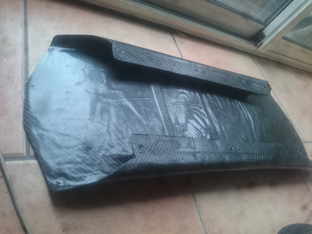

Le plateau avait besoin d’être renforcé : 1 kg pour un plateau de 80cm x 30cm, c’était quand même ambitieux…
Comme je ne voulais pas pas défoncer le glass, j’ai rajouté du carbone par l’intérieur + qq renforts.
Le plateau fait maintenant 1,5 kg (stratifié “gras”) avec 0,5 kg de heatsink (le nom du fond alu/compartiment électrique).
T’est trop fort dans tout ca, hate de voir le résultat !
Le “heatsink” provisoire (il sera d’une seule pièce,…bientôt).
Il ne reste plus qu’à tout remonter…

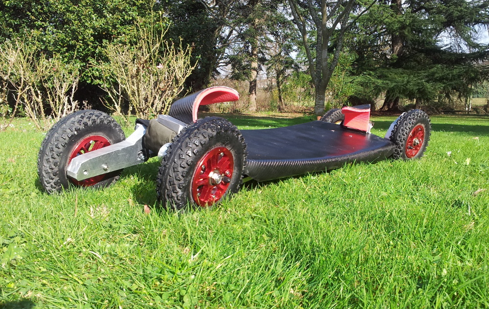

La même sans le ieuv :
4 « J'aime »
C’est un lowrider le ieuv! Avec la barbe, c’est plutôt cohérent… :metal::smiling_imp:
C’est vrai qu’il faut que j’ajuste la garde au sol, surtout que cet axe est fait pour des roues de 7"/6" (il faut que je change les pneus)…
Ceci dit, ce plateau est tellement long que ça fait “teckel” avec des petites roues.

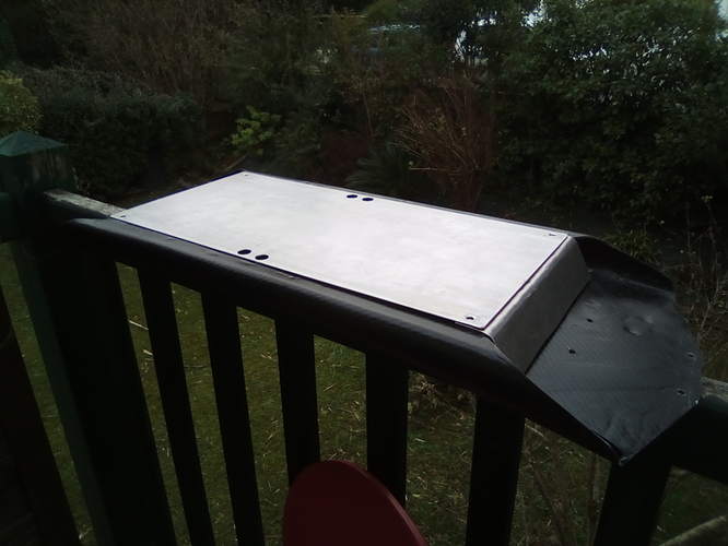

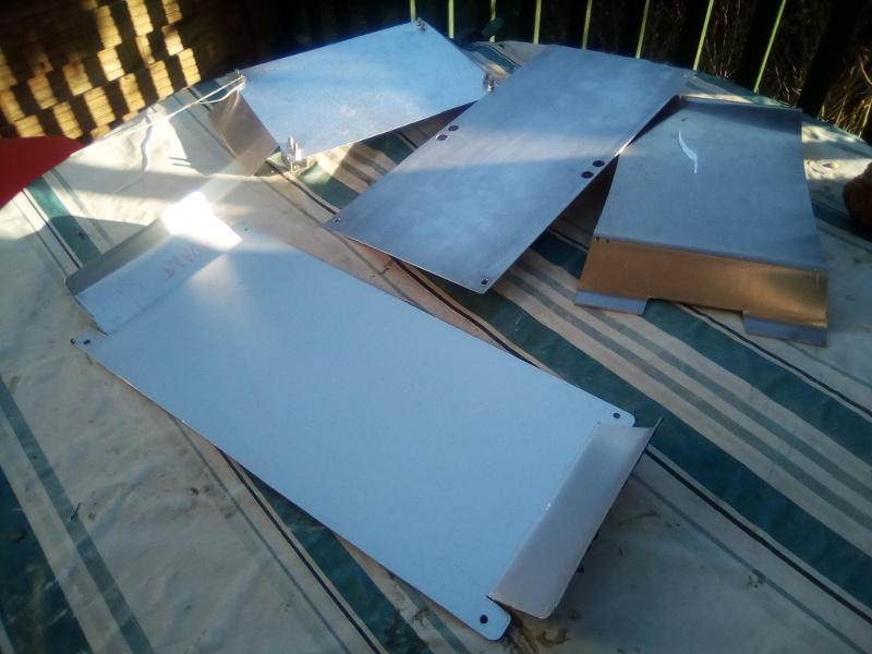

4eme version du heatsink (le dessous en alu). Normalement, le suivant sera découpé au laser.
Il devrait déjà accueillir une batterie si celle ci ne se baladait pas entre l’Allemagne et chez moi depuis une semaine.
