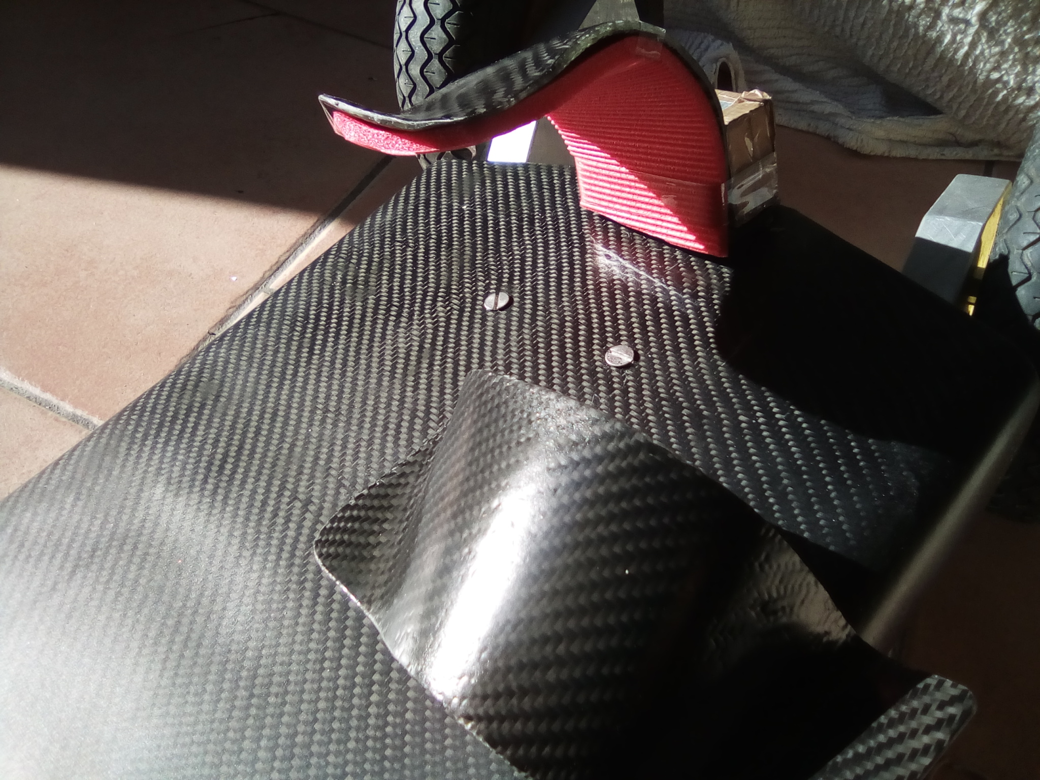

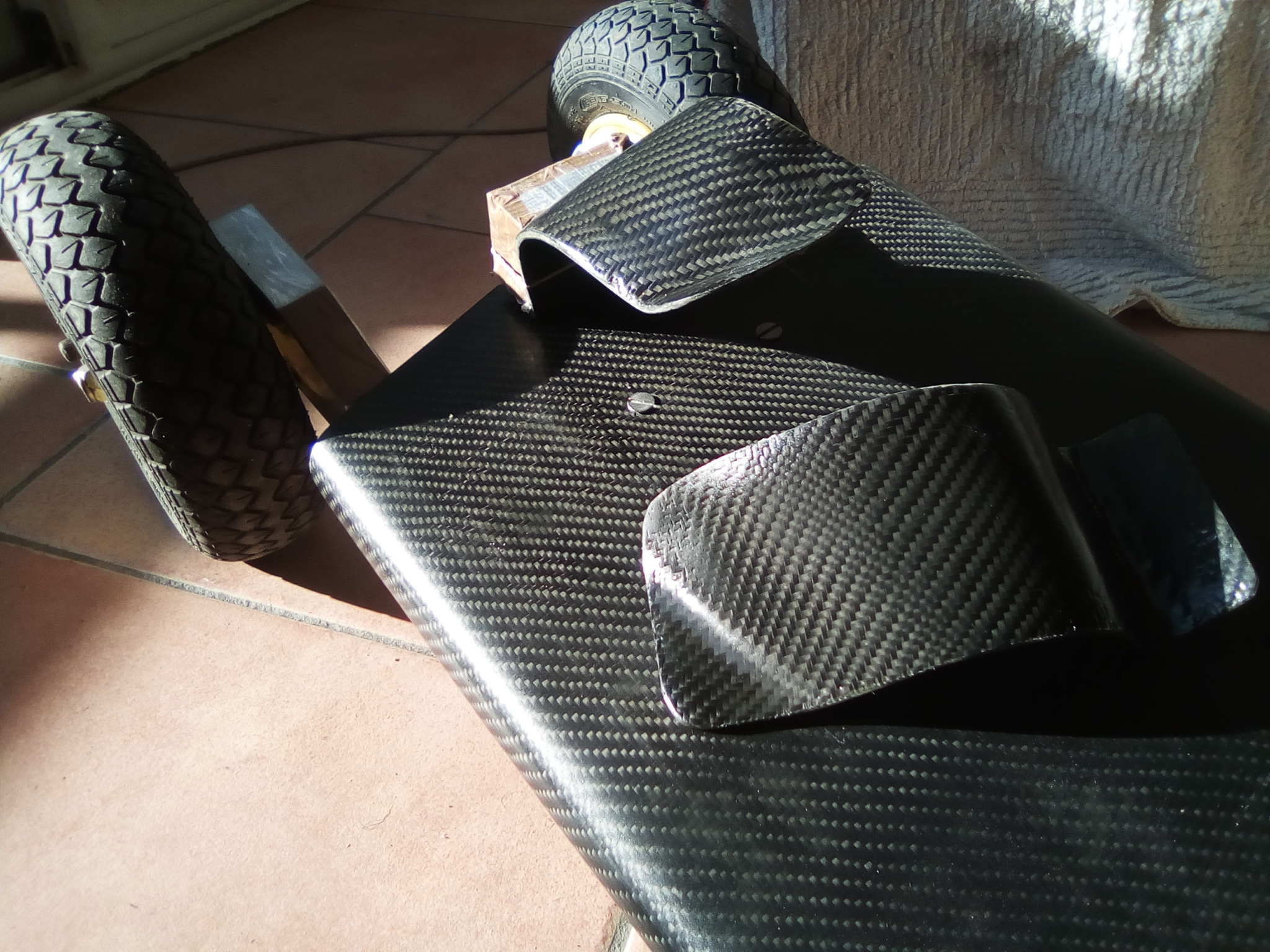

Voici une ébauche de Hooks stratifiés avec des reste de carbone/verre du plateau (avec une pensée pour mes amis de SpinSkateboards qui se sont donnés bcp de mal, un peu trop tôt) :
L’objectif est d’abord d’avoir une bonne butée avant/arrière pour se caler, pas vraiment de faire des ollies et une partie du truc est sans doute inutile…mais ça faisait joli, pour le même prix.
Il sera tjrs temps de couper.
Mais en fait tu fais des trucs en carbone aussi facilement que tu fais des pates ou quoi ?
ils sont très cool tes hooks !
C’est gentil mais c’est, hélas pour mes talents de cuisinier, plutôt vrai… et puis le carbone, c’est facile à faire “briller”…
J’espère surtout que ce sera efficace pour se caler. J’envisage d’utiliser le rembourrage du hook pour le transformer en “strap”, en le faisant pivoter, pour avoir un peu plus de contrôle en AT …
Après, je sais qu’il n’y a rien de plus sensible que les “petons” (l’ergonomie), mais entre la fix de snow des nosno ou des heel straps et rider pieds nu, il y a de la marge à explorer…
