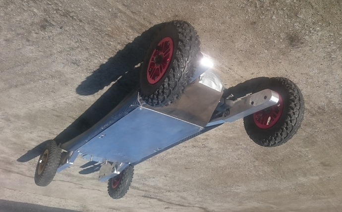

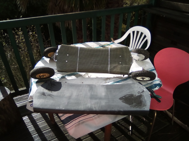

Le lien entre batterie et format de planche, c’est parce que j’ai deux formats de planche en cours (voir ci dessous): une plutôt maximale type Emtb, avec un grand plateau pour avoir de la place pour de grosses batteries, de gros moteurs, grosses roues, éventuellement 4WD et une autre planche, plus minimale, urbaine, légère, économique, avec de plus petites roues , 7", 6" voire les grosses roues uréthane que l’on commence à trouver.
Du coup, pour le Emtb, je pensais partir avec une batterie 12S2P pour 1WD (j’ai un peu de boulot sur la transmission) et quand ça fonctionnera, passer en 2WD/2x12S2P voire 4WD/4x12S2P.

Je relance ma demande conseil pour des moteurs avec des axes longs, 40 à 45 mm. Je n’ai trouvé que 2 moteurs Maytech. Si vous connaissez d’autres fournisseurs, je suis preneur…
En échange, je montre le bas !!

Je viens de revérifier l’espace que tu as pour les moteurs. Tu n’as pas le choix que de mettre de tout petit moteur, ça sera just en puissance à mon goût (pour grimper partout sans que ça surchauffe, à moins que t’en mettes 4 mais avec des piles c’est dead, avec des lipos 75/150c ça peut éventuellement être jouable.
Il y a 200mm entre les bras, ça laisse de la place pour 2 moteurs de taille adulte.
200mm? Bon bah ça passe… 6880 alors! Tout dépendra de ton nombre de cellules car 190kv c’est plutôt speed.
Oui, c’est plutôt le diamètre du moteur qui est gênant, pour installer le moteur sur le bras (en fonction de la transmission).
C’est surtout le poids qui me gène. Je m’em***e à essayer de faire une planche agile et pas trop lourde, c’est pas pour la plomber avec 2,5 kg de moteur…
Enfin, je vais commander le 6880 (l’autre moteur n’est pas disponible).
