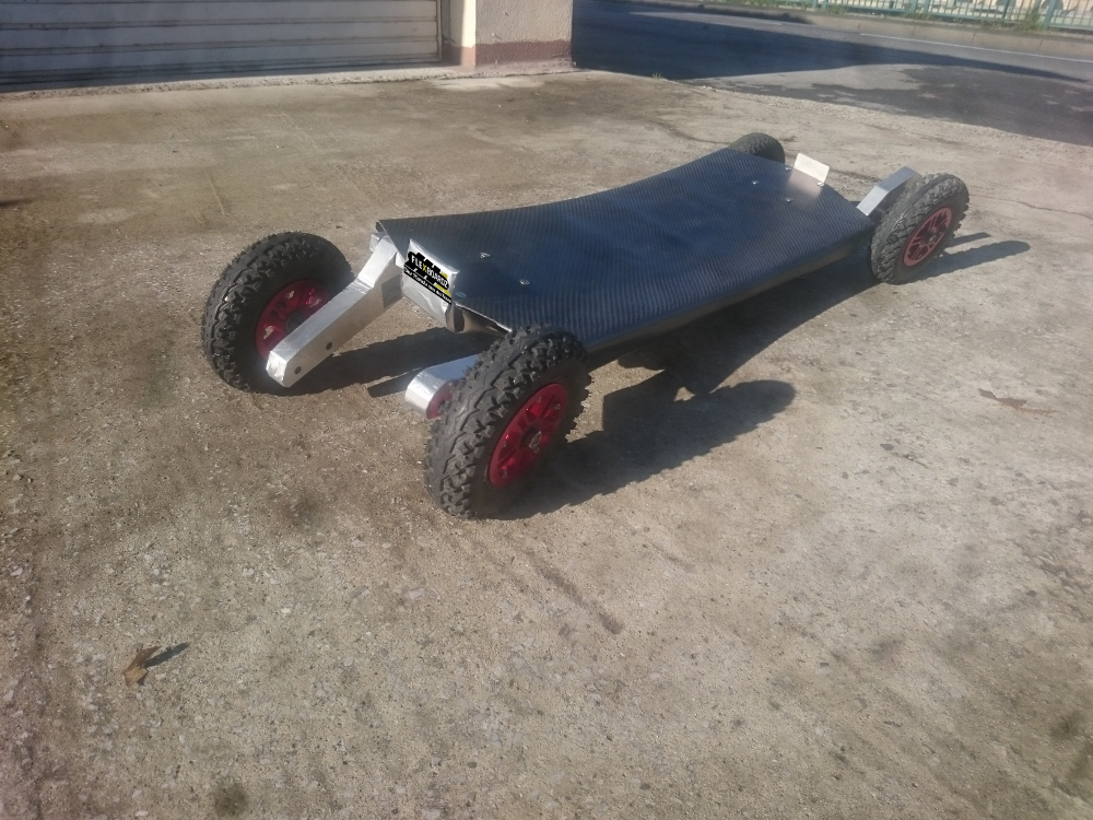

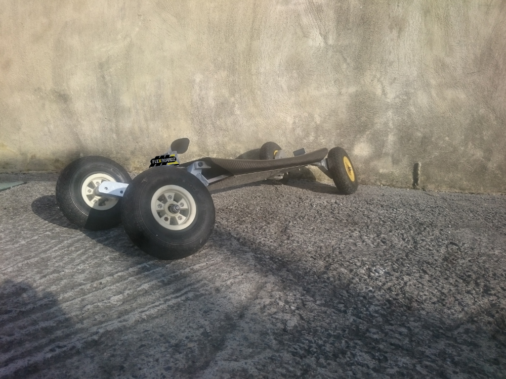

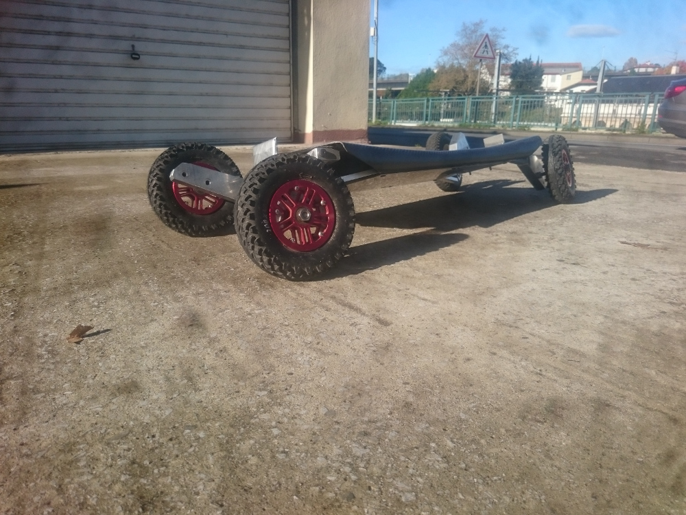

Comme mon premier plateau était exigu, j’ai “un peu” surdimensionné le suivant : 80 cm x 32 cm, quasiment une table familiale pour 4 personnes (un stance de 70cm fait l’affaire normalement). Sur ce châssis, il y a 2 possibilités de wheelbase : courte (90cm) et maniable pour des roues de 6"/7" urban et longue(100cm)/stable pour les 8"/9" AT (NB: sur un flex, la maniabilité est fonction de la longueur du bras).
Version courte/maniable (je vais monter des pneus de 7"slick)
Version longue/stable pour 9" mtb

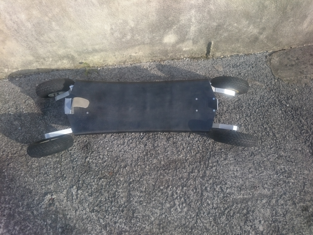

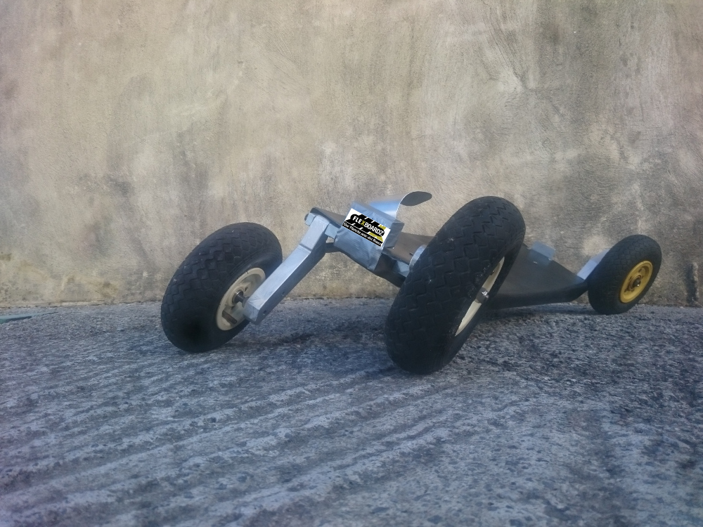

Les bras arrières sont surdimensionnés pour recevoir les moteurs
Le logo photoshopé cache un capot/poignée/protection en chantier
