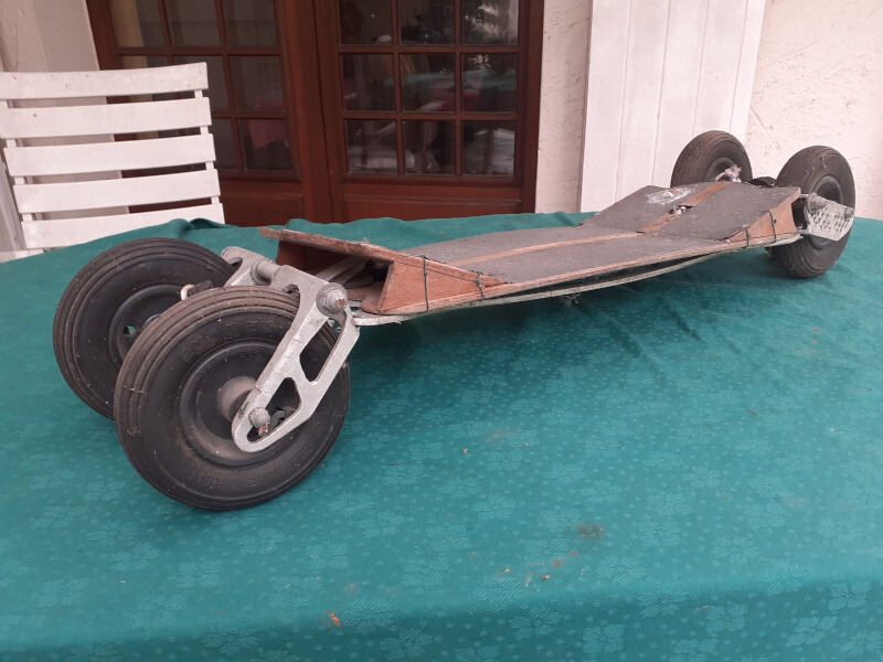

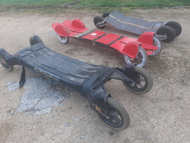

Histoire d’être un peu plus explicite sur mes interrogations, je vous présente ci-dessous mon premier proto qui a fêté ses 25 ans.
Je l’avais bricolé avec une perceuse et une scie à métaux en récupérant à la ferraille des chutes de profilés alu de l’industrie aéronautique.
Il n’est pas très beau mais il se ridait très correctement (pour un proto) et c’est ce qui m’a convaincu de persévérer.
On y retrouve les principaux éléments du Flex : les roues indépendantes inclinables et le deck « structurel »…et même un peu plus.
J’ai vidé mon garage et aligné mes protos par ordre chronologique : 25 protos en 25 ans (et oui, j’ai même fait des scoots).
J’espère que le prochain proto sera la dernière évolution…
Jaime bien la version 2005 a grandes roues… ca doit etre sympa pour cruiser…
C’était l’époque où l’on commençait à penser aux applications vent, genre kite, speedsail, etc

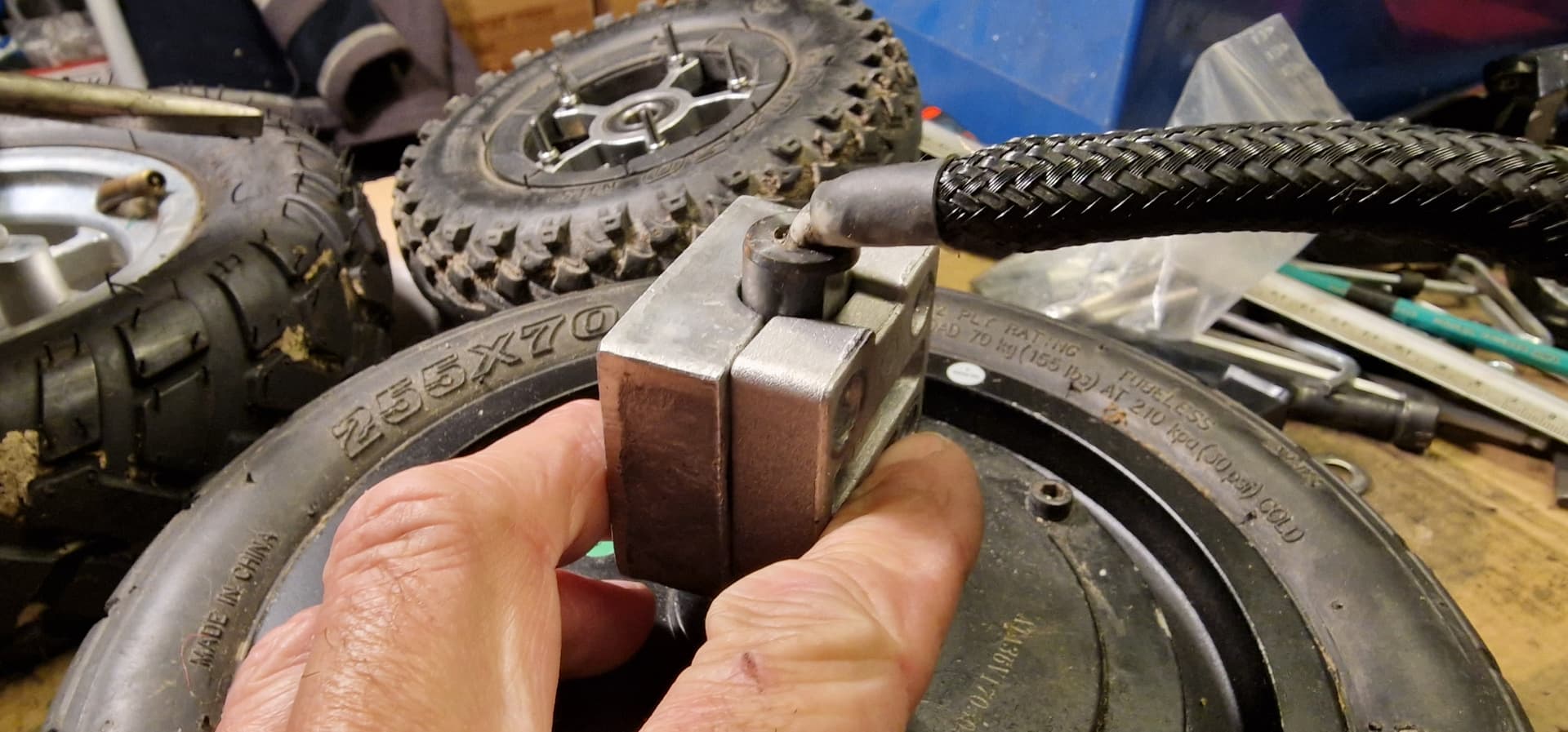

Je cherche toujours une flexboard pour y greffer des hubs.mais ca se fait rare.
A part une sur lbc qui ne veut pas expedier…
Je pense bien faire appel à toi pour tester, comme tierce-partie, le chassis E-Flex avec moteur/transmission classique.
Pour les hubs, c’est un peu plus compliqué avec le mode de fabrication actuel…Comment est l’axe de ton hub coté truck? une forme en D?
Avec plaisir…

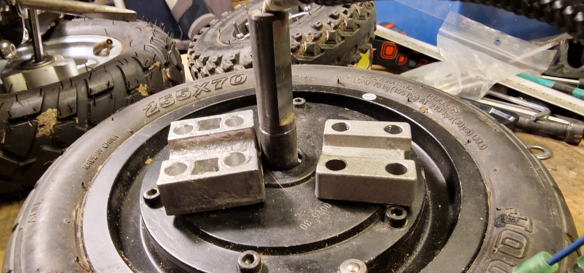

Les axes de ces hubs sont creux pour les fils et oui en forme de D . Diametre ~16mm. Et plus ou moins long suivant les versions…
l’axe en D s’insère dans une pièce avec 2 vis de serrage?
2 pieces carrées avec 4 vis M8 …
La piece avec le rond a été découpée sur un châssis d’hoverboard. Celle avec le plate existe en acier ou alu…

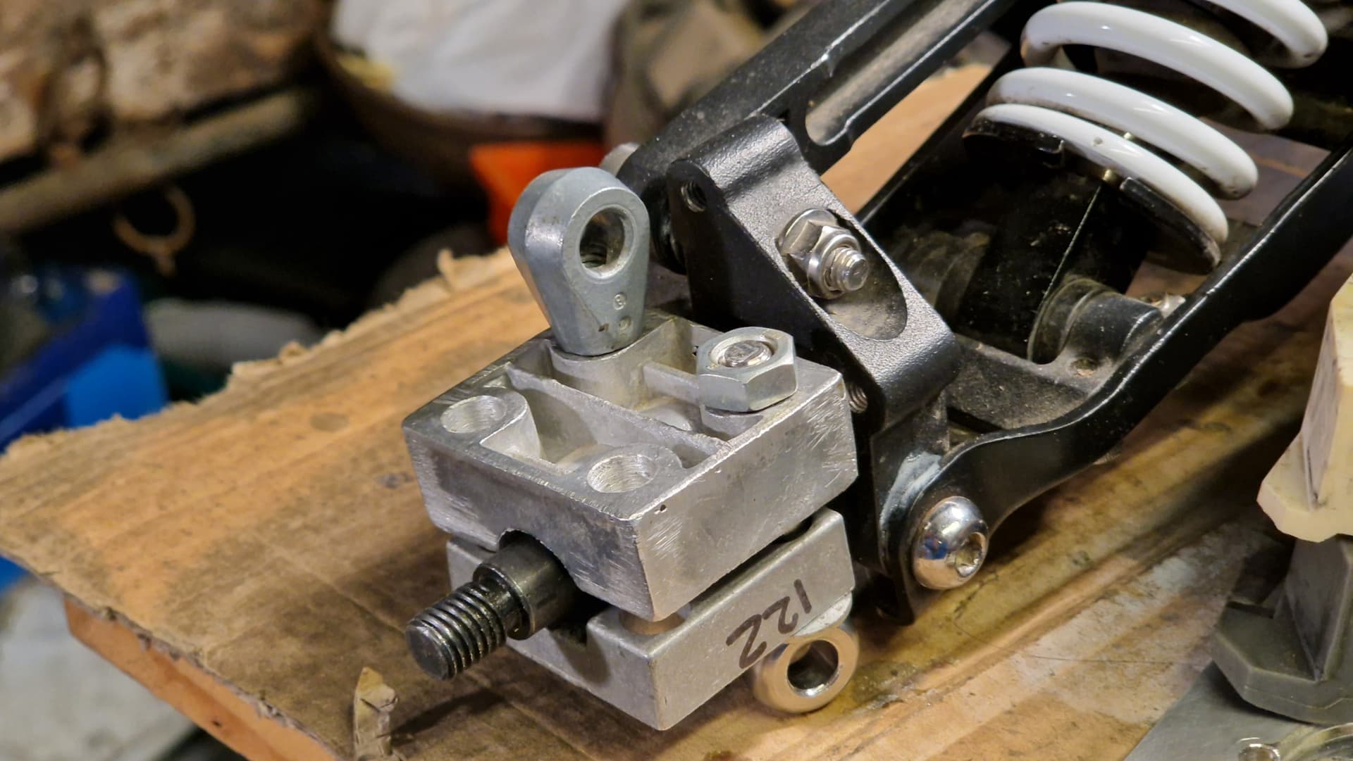

mais sur mon nouveau projet , je pense fileter l’axe pour le maintenir sur la fusée avec 2 écrous M16 sur une épaisseur de fusée de 16,5mm. j’ai du mal à estimer les contraintes par rapport à une roue légère ![]()
Pour l’axe en D, c’est faisable mais pas très pratique avec la construction composite actuelle.
Pour ton autre projet, je n’ose même pas y penser!!

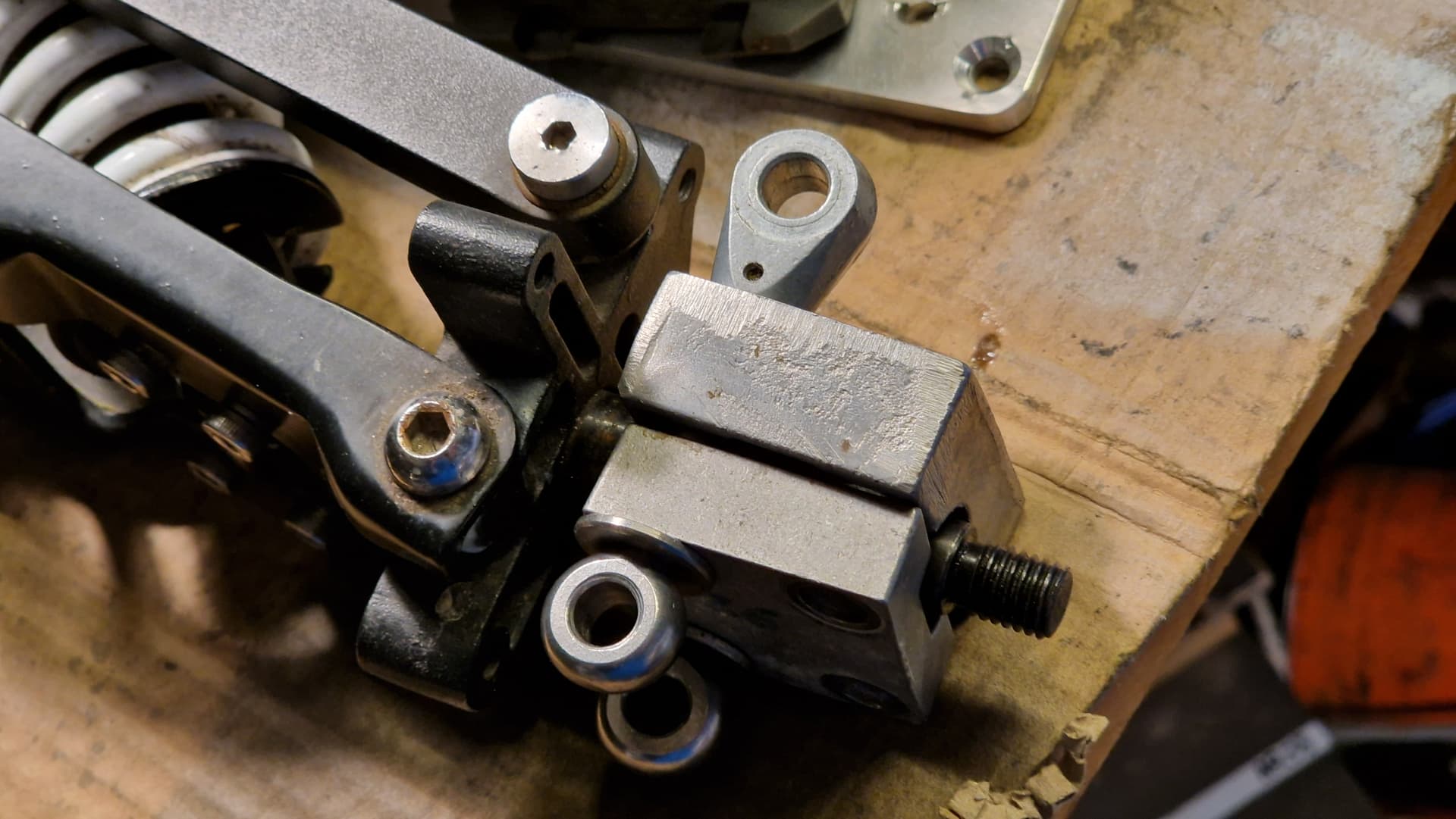

Et pourtant , ça peut le faire. Avec des vis M8 a oeil et tête de verin …il suffit de remplacer la plaque inférieure avec le plat trop epaisse pas une plaque de carbone,pour pas modifier la hauteur de l’axe de roue…
Pas con cette fusée avec les plaques d’hoverboard et les boulons à oeil ![]()
