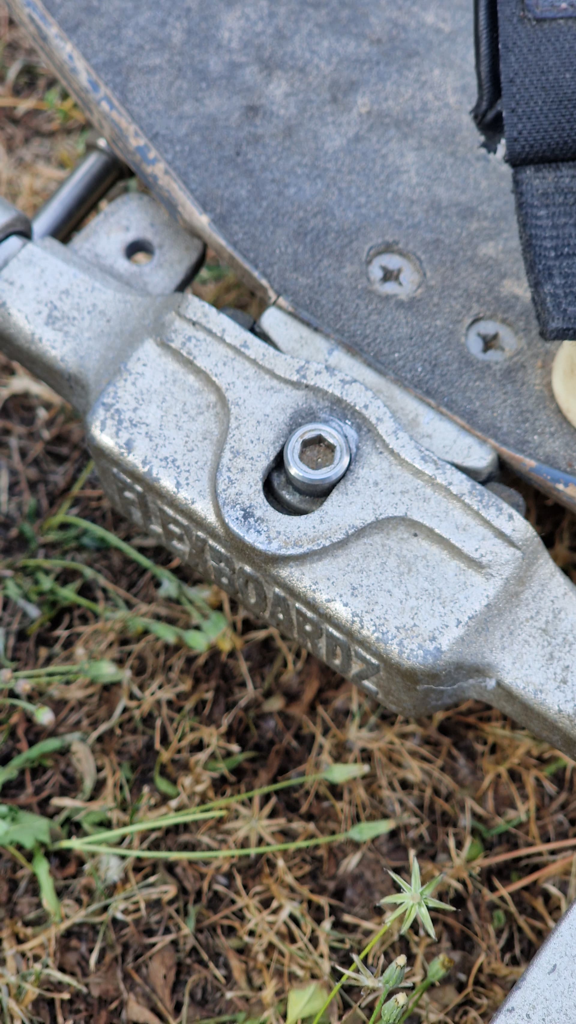

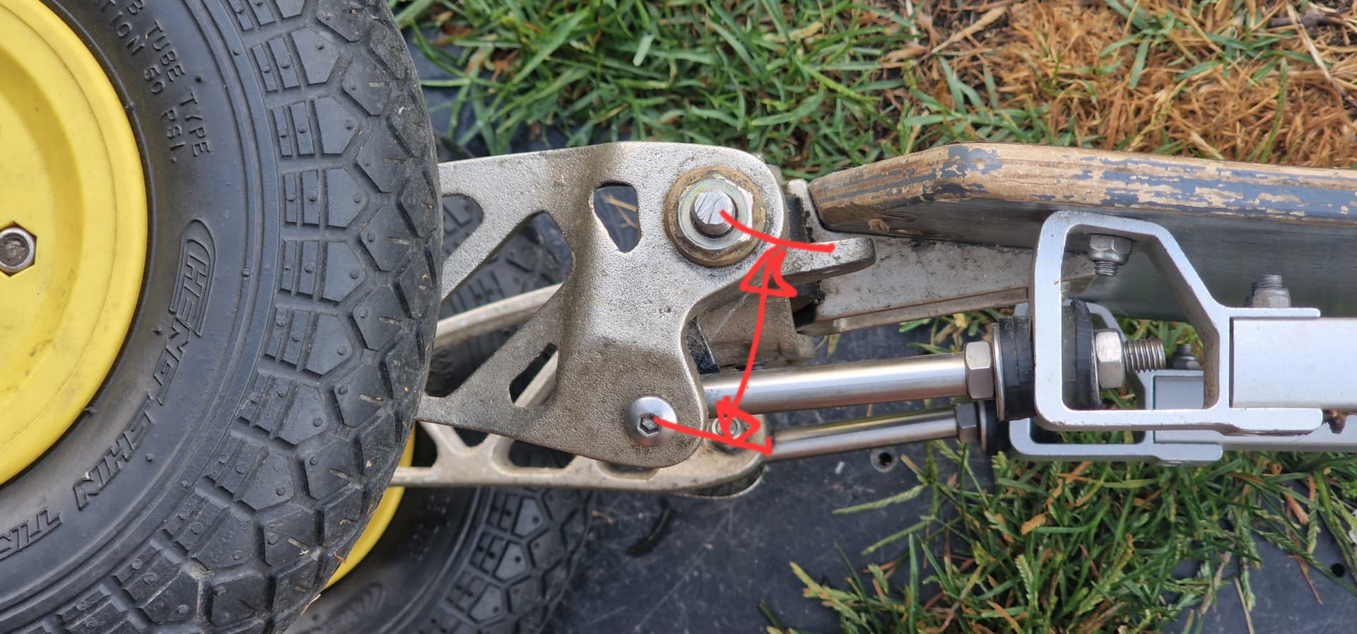

Pourquoi des trous oblongs ici ?
Et ces pates percées, prevues pour quoi ? :no_mouth:

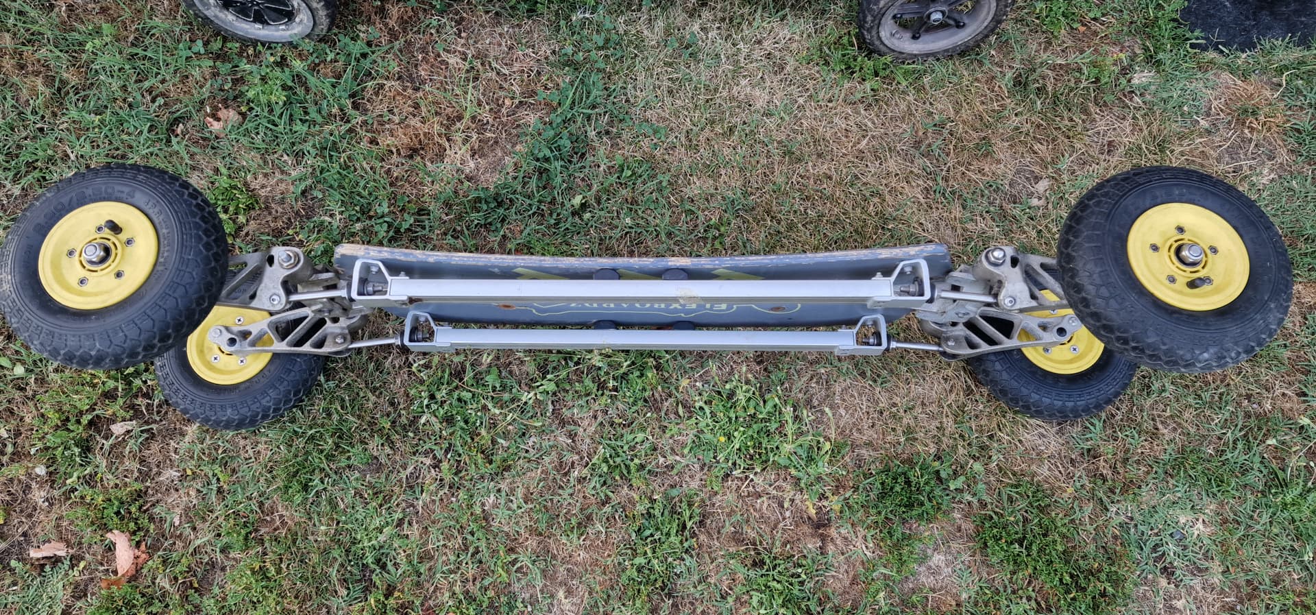

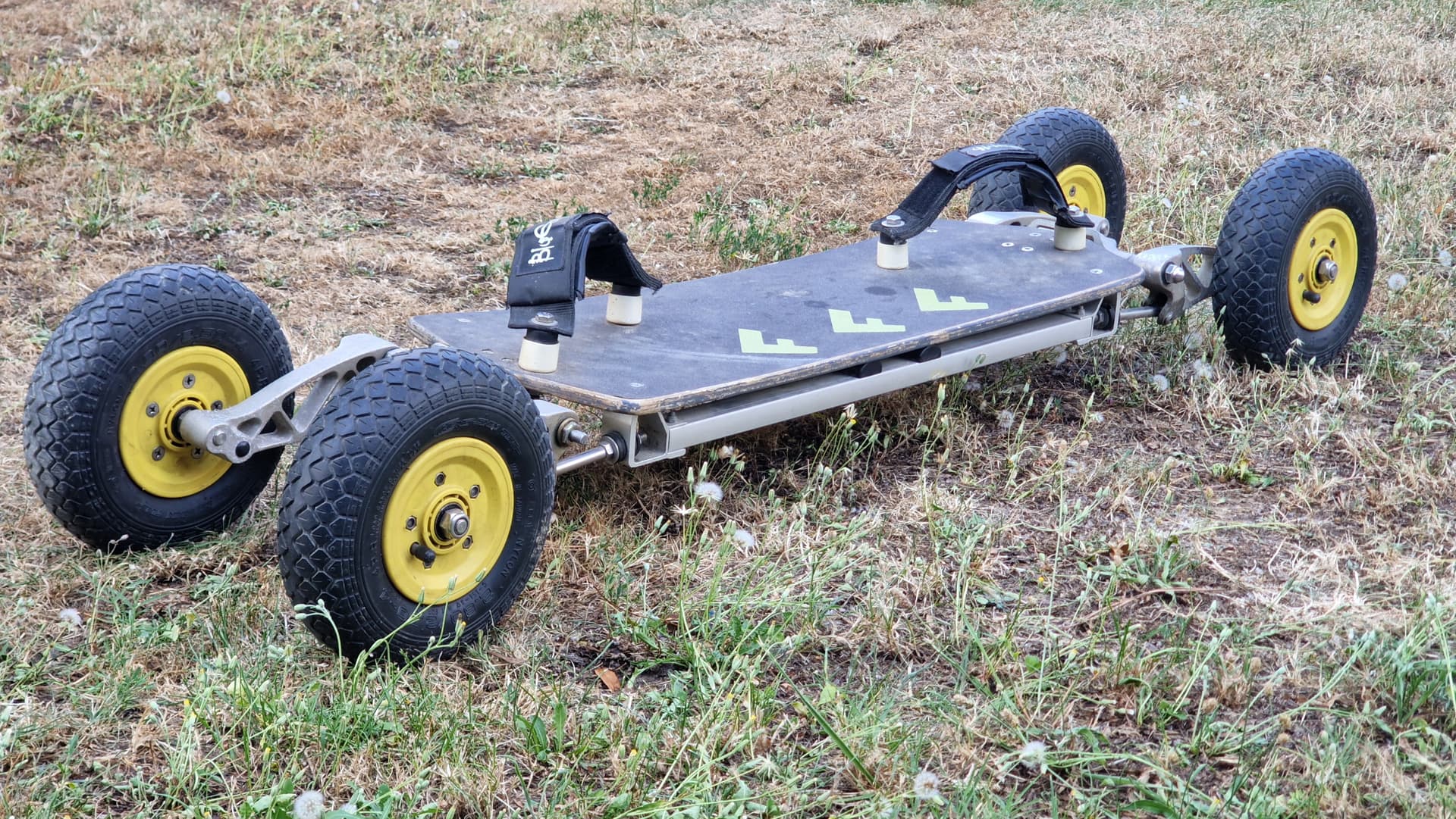

Plus long et plus étroit qu’un mtb ‹ classique › ,et le mien est assez long vu ma taille …
J’adore le concept . Tu fais la longueur de build que tu veux en raccourcissant les profilés :+1: et le deck… qui peut être n’importe quel jolie planche de recup ?
ça fait plaisir…traite la avec respect, c’est une vieille dame de 25 ans. C’est le modèle Haize pour le kite.

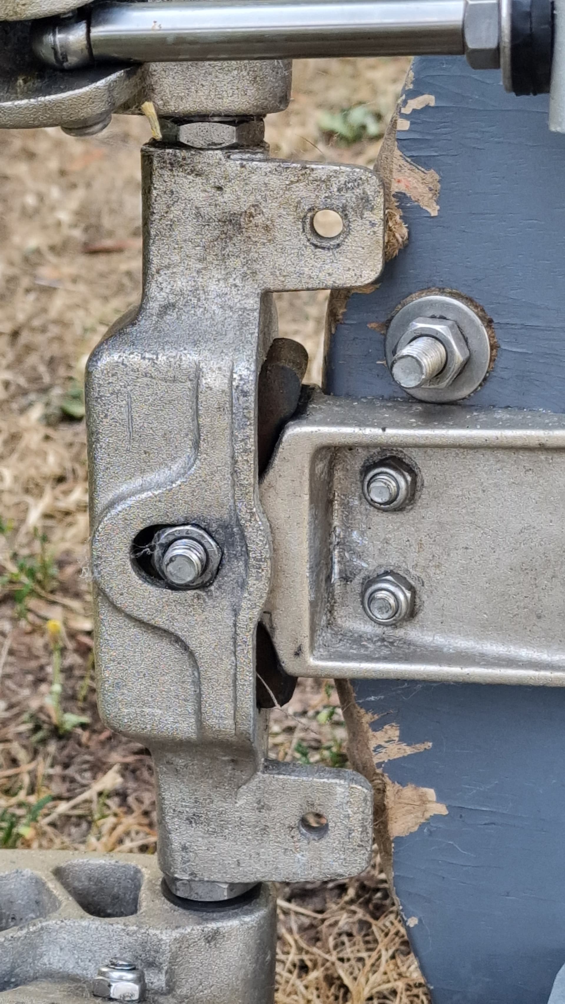

Le trou oblong, c’est pour permettre le mouvement de la traverse par rapport à la baseplate, et faire passer les efforts par le bloc d’élastomère et pas par l’axe. D’ailleurs si tu montes sur la planche et « saute » un peu, tu peux voir l’axe bouger dans le trou oblong…
Les pattes percées, c’est pour rajouter des « tubes » élastomères et durcir la direction (c’est surtout utile pour le kite).
Si ça t’intéresse, il doit me rester un plateau plus court (10 cm de moins). J’ai aussi des bras, si tu veux.
Si tu as l’occasion de l’essayer en descente, dis moi ce que tu penses des roues…

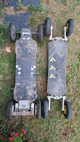

ce sera utile a l’arrière en version électrifiée .

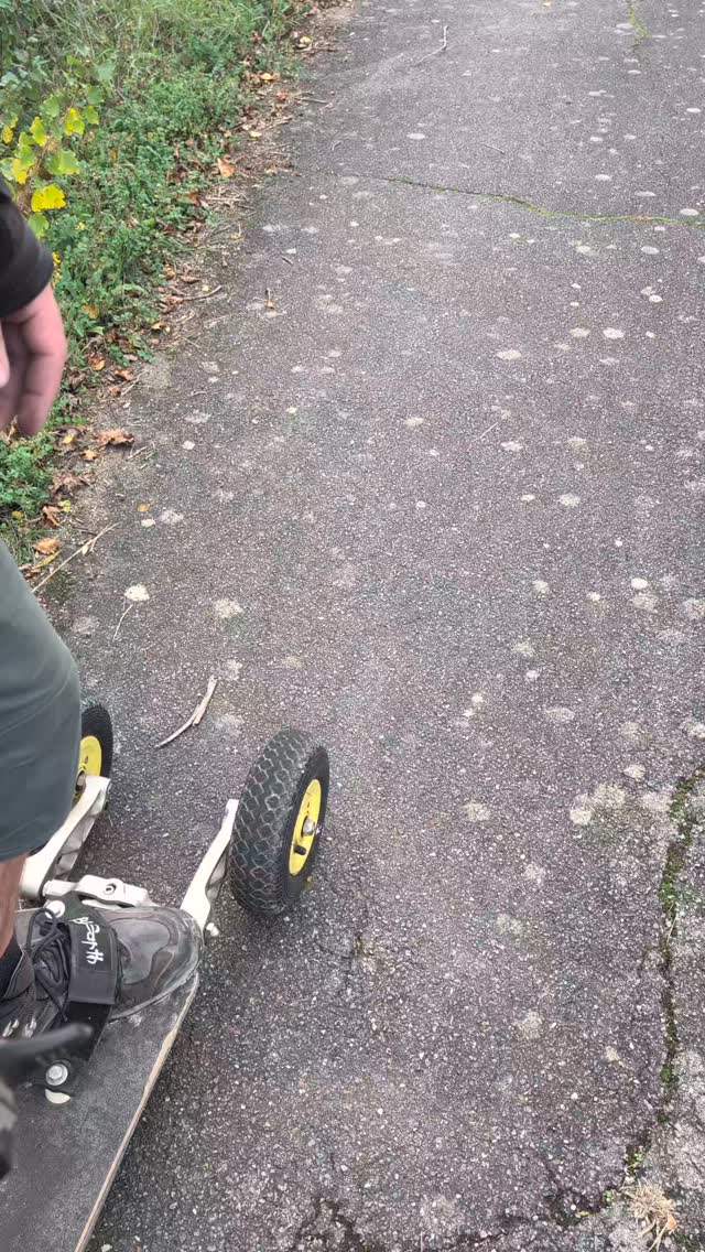

Elle est un peu secouée des rotules ,silenblocs , tirants et du jeu dans les bagues d’axe , mais ça fonctionne . :+1:
testée sur une petite descente ( car pas de freins) : comportement diffèrent d’un mtb classique , moins de force de rappel semble t’il , plus proche d’une board en dkp assez molle .

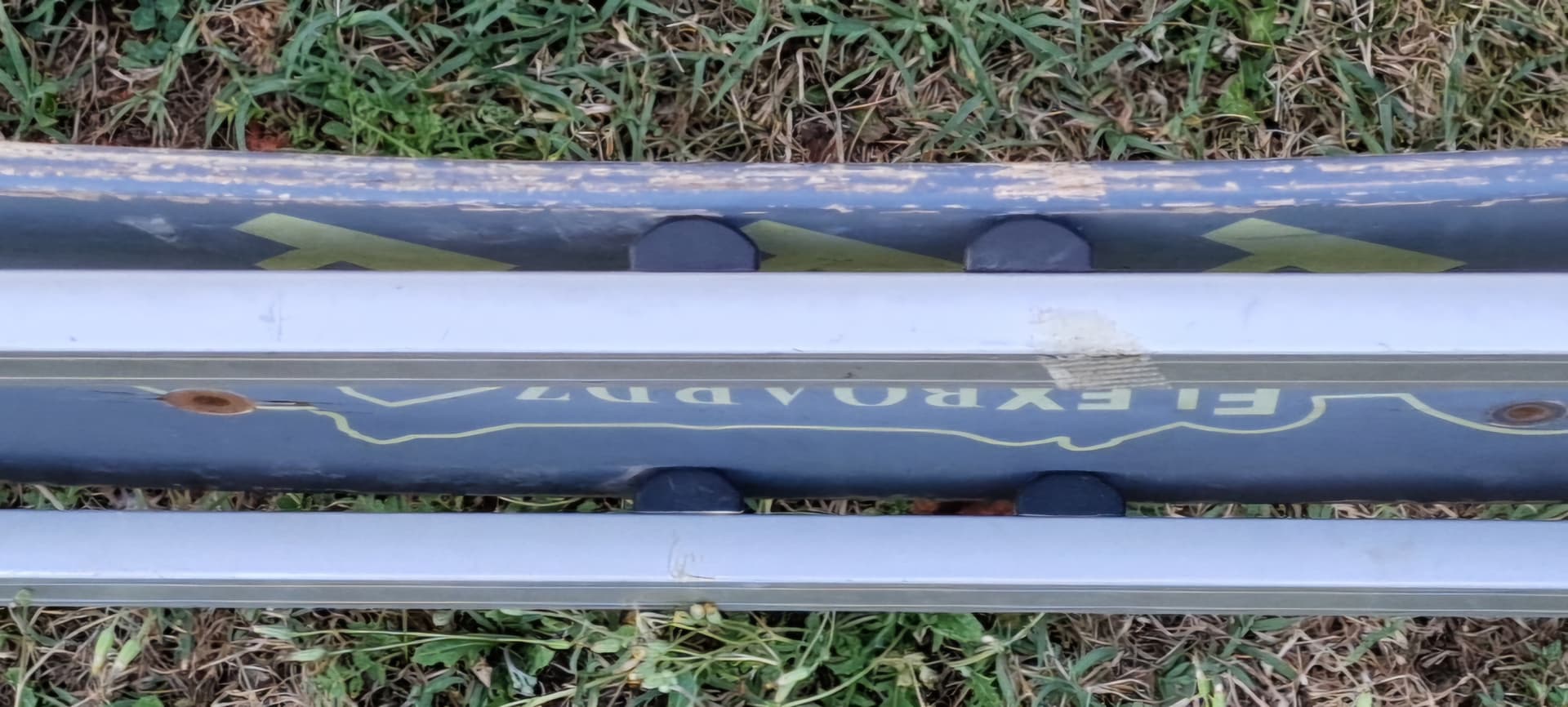

question , ces silenblocs sont obligatoires ? ou optionnels pour le flex ? ils sont pas fixés et se décalent en roulant…

Non, il n’y avait qu’une seule dureté d’élastomère. C’est pour cela qu’il y a les pattes percées et les tubes élastomères.
Le bloc d’élastomère principal doit avoir perdu de l’élasticité après 20 ans. Idem pour les rondelles élastomères sur les tendons…Il y a moyen de le durcir en démontant la vis du trou oblong et en rajoutant un cale d’épaisseur (2 à 3 mm) mais il faut serrer avec un étau et c’est un peu galère.
Les petits silenblocks ne sont pas obligatoires…
Tu me dis je me trompe, mais si on veut qu’un 'truck ’ tourne plus ou moins que l’autre, il suffit de modifier cette distance ?
C’est principalement une arme anti-wooble (pas necessaire sur flexboard) mais aussi assez agreable en motorisé avec un train arrière un peu lourd et moins directeur …

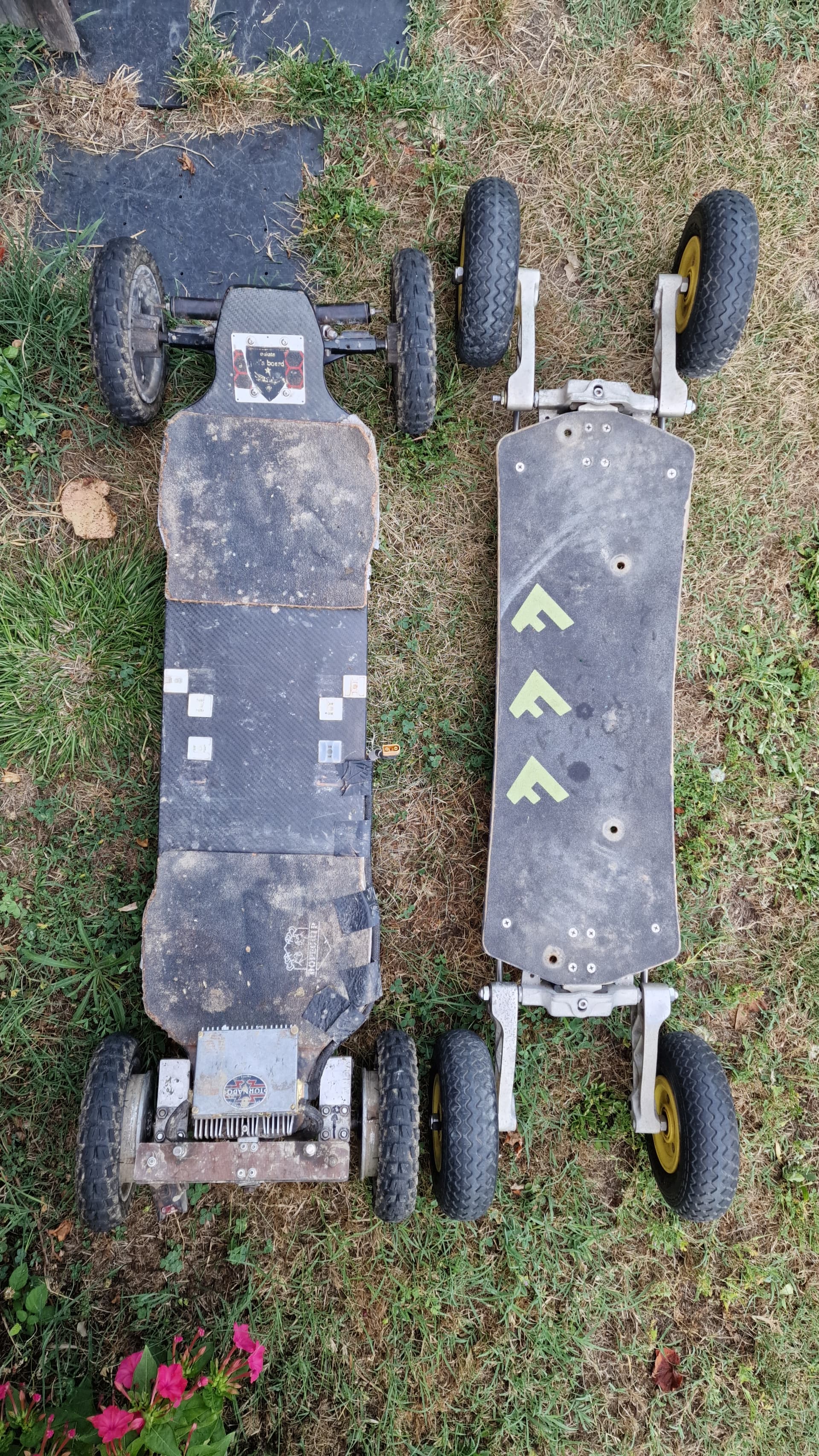

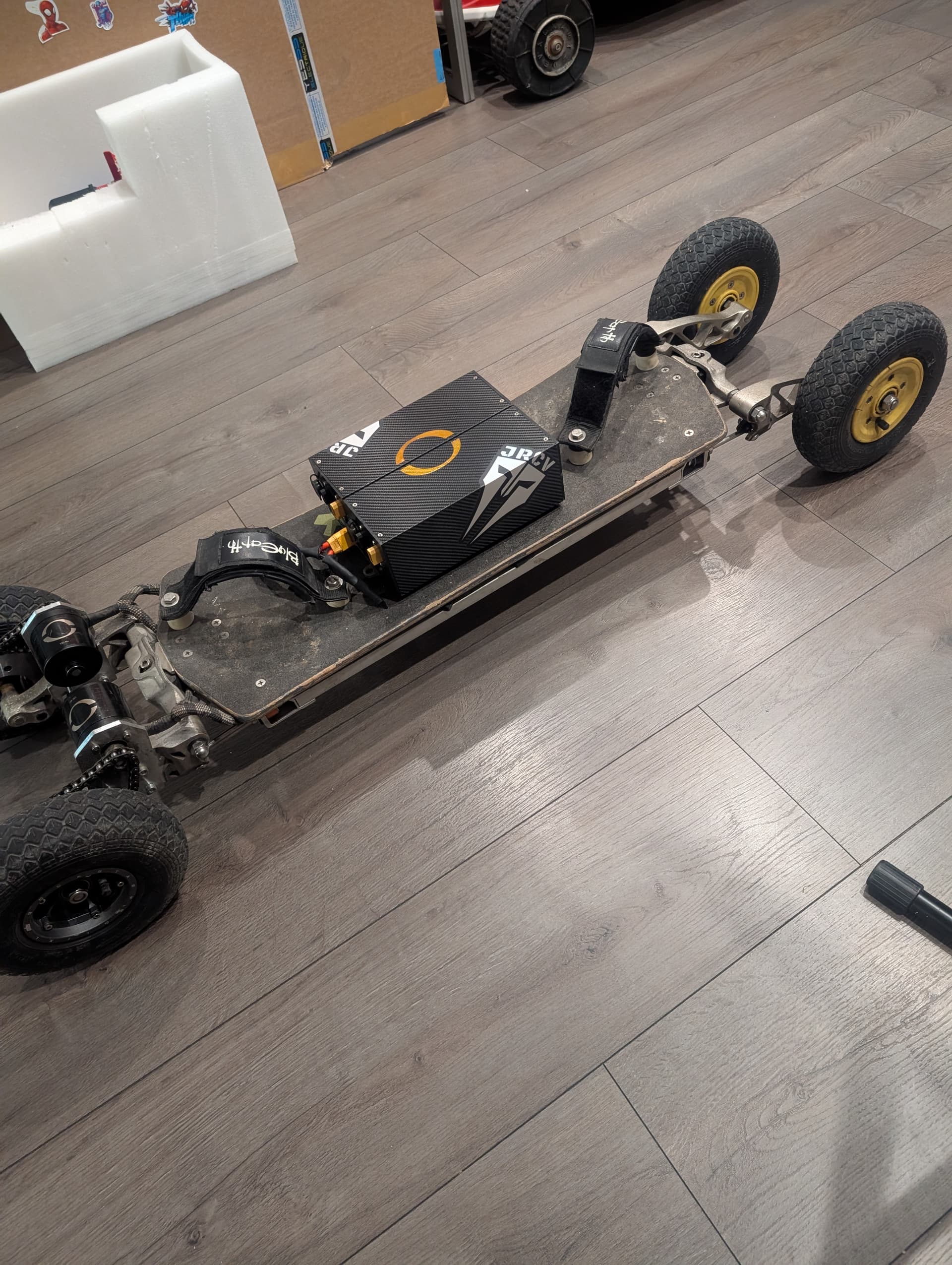

ca y est ,c’est fait .. un pote albigeois l’a motorisé :grinning:
3 « J'aime »
flexboard a chaines
Il cherche a te joindre pour plusieurs questions..

J ai électrifié le flexboardz et a vrai dire c est une expérience assez incroyable :smiling_face_with_three_hearts:

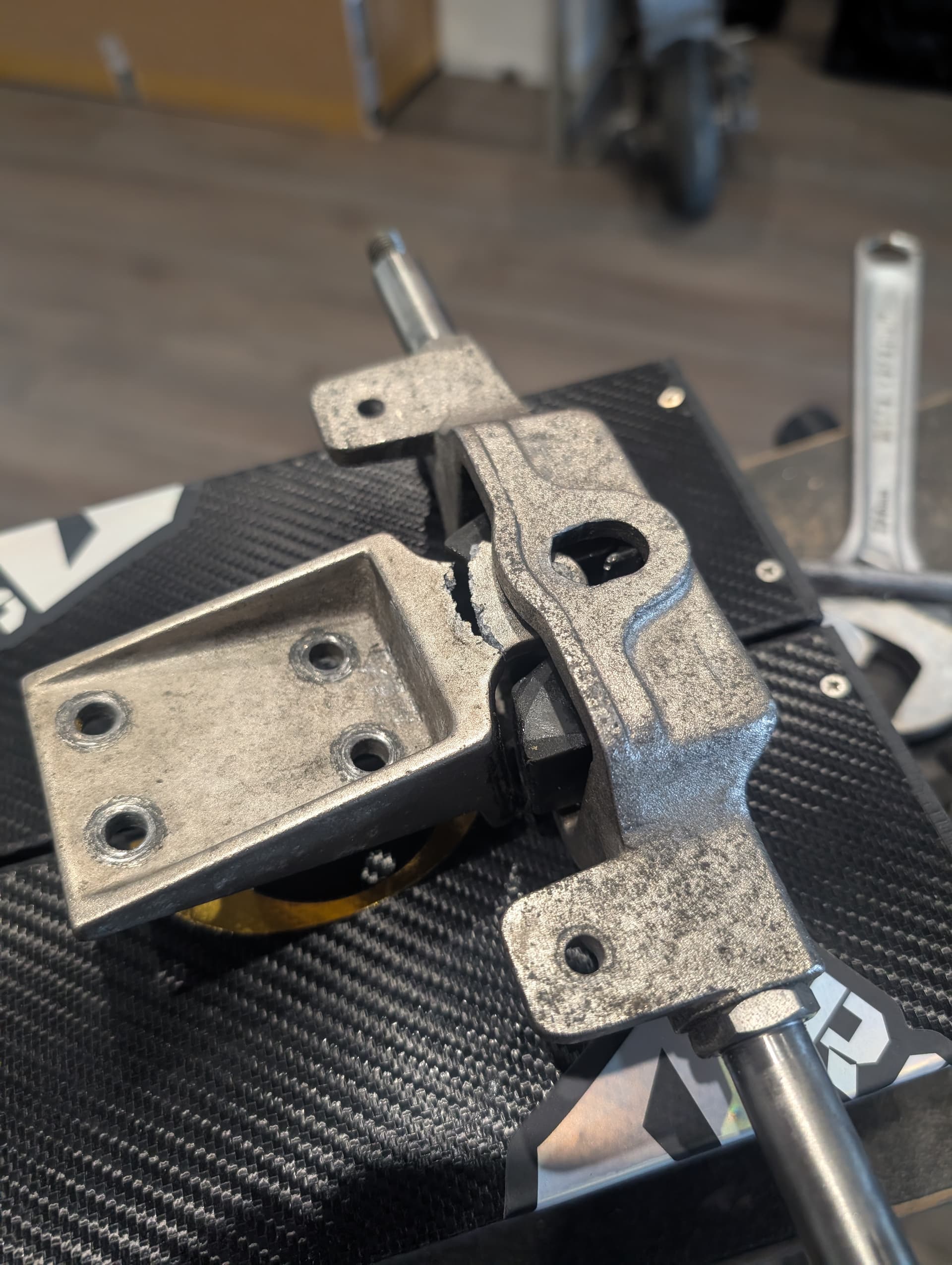

Bon malheureusement j’ ai cassé la baseplate du truck :sob::sob:
Quelqu’un aurait ça au fond d’ un tiroir ?
