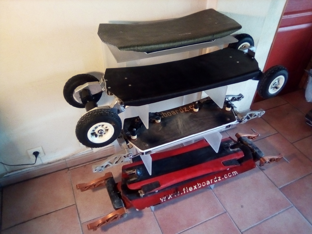

Tu pourrais nous faire des photos sur la fixation du moteur et les possibilités de réglages ? Tu buttes sur quels problèmes en ce moment ?
Sur la photo ci dessous, on voit le bras « brut » sur lequel se fixe le moteur. Comme c’est découpé dans une tole, on peut faire un peu ce qu’on veut.
Vu la position du moteur, l’inclinaison des roues, etc, je dirais que c’est plus adapté pour une transmission par engrenages que par chaine/courroie
Tu verras aussi les alésages pour les differentes positions des axes de roues, de 7" à 9" ici. A noter que la position des axes affecte aussi la maniabilité.
Après, quasiment tout est réglable sur un Flex, garde au sol, roulis, rtc, …
Tu es preneur de retours/avis ? Ou c’est un proto qui continue à évoluer ? :slightly_smiling_face:
Je suis demandeur/preneur de retour/avis/conseil… et c’est un proto/produit qui continue à évoluer.

Le moteur est à peu près au dessus de l’axe de roue donc sa hauteur est directement fonction de la transmission (la couronne interne est un peu pénalisante ).
Même en inclinant au max, il reste bien 5 cm de garde au sol (et cela n’arrive pas souvent en ride).
L’intéret des positions d’axes de roues multiples est que ça change (fortement) la maniabilité de la planche : la position petites roues/urban est plus maniable que la position grandes roues/mtb
Bien d’accord pour le carter. Pour l’instant, je ne fais que des petits essais pepere sur le bitume. Faut que je monte les carters et les hooks avant de passer à autre chose.
Tout à fait. C’est peut etre même valable en ligne droite puisqu’on peut régler la planche inclinée (en ligne droite) de qq degrés, ça doit soulager les chevilles et user les pneus asymétriquement (on pourra les tourner).
