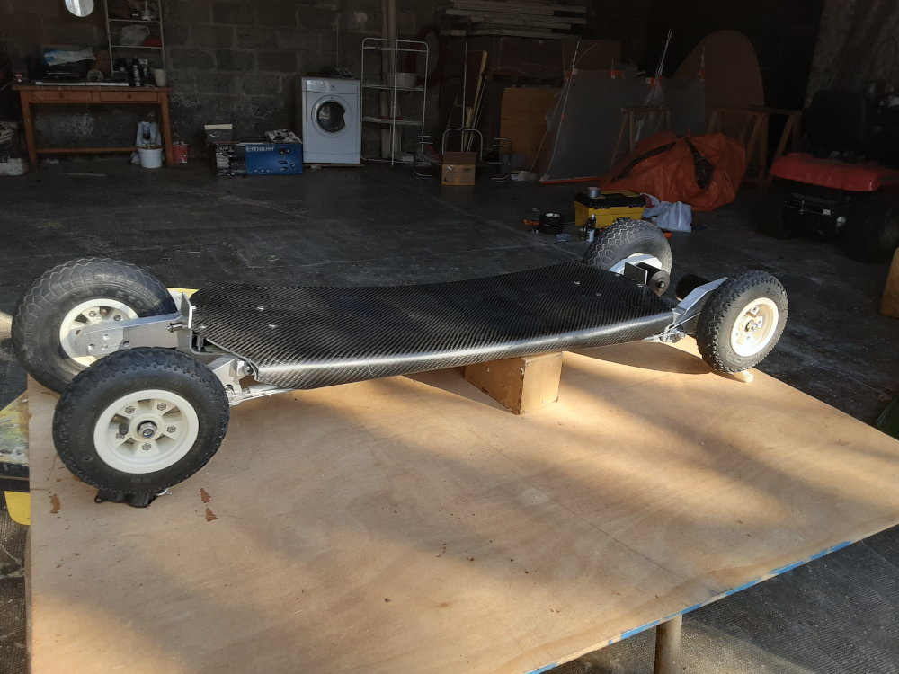

C’est original un 4x3
Il n’y a que 2 moteurs…
Je sais : c’est clairement de la magie.
Pour l’instant, c’est seulement un bricolage que j’avais déjà testé et que je voulais fignoler…

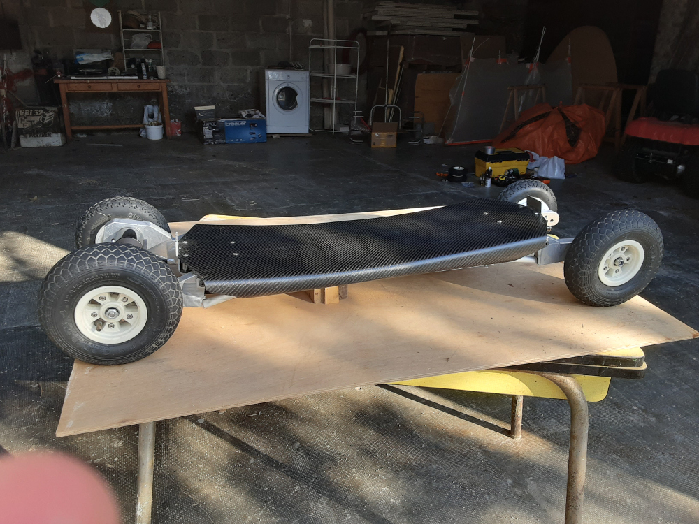

Comme la distance entre les roues avant et arrière reste constante, il est facile d’installer une « courroie » entre la roue motrice arrière et la roue avant.
Il semble possible de transmettre pas mal de force mais pour la vitesse, cela risque d’être plus compliqué…

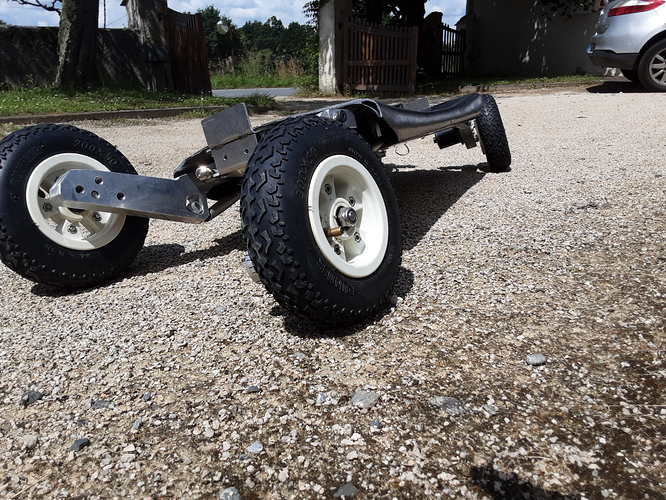

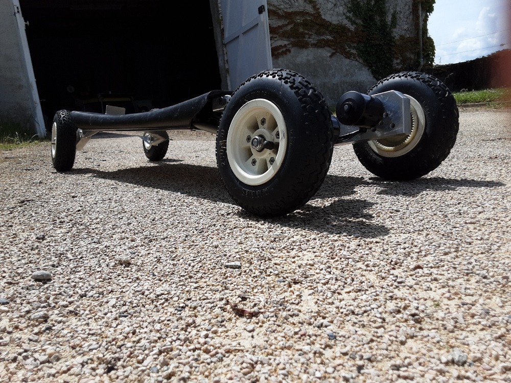

En attendant d’avoir de nouvelles jantes/roues, voici quelques essais avec de vieux modèles de roues.
Version 9"
Version 8"
C’est marrant la distance constante
Mais avoir une transmission de puissance aussi longue ca risque d’être fragile avec le temps je pense
J’ai aussi bcp de doutes mais l’occasion fait le larron : ça ne coute/pèse rien… et c’est seulement une tentative de bricolage…

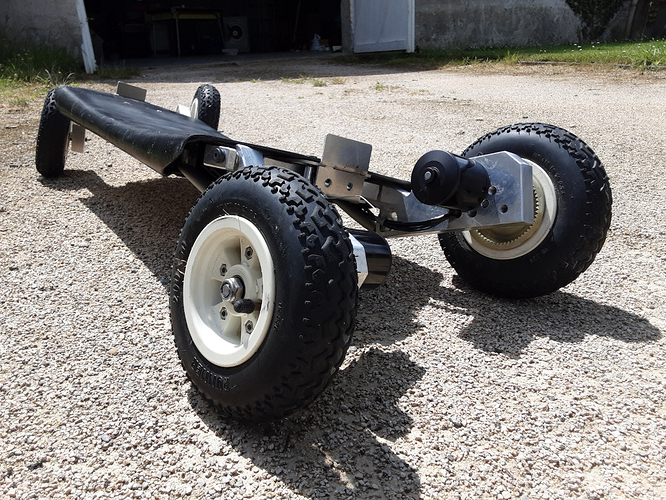

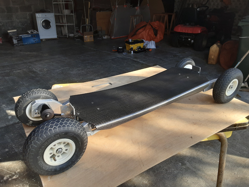

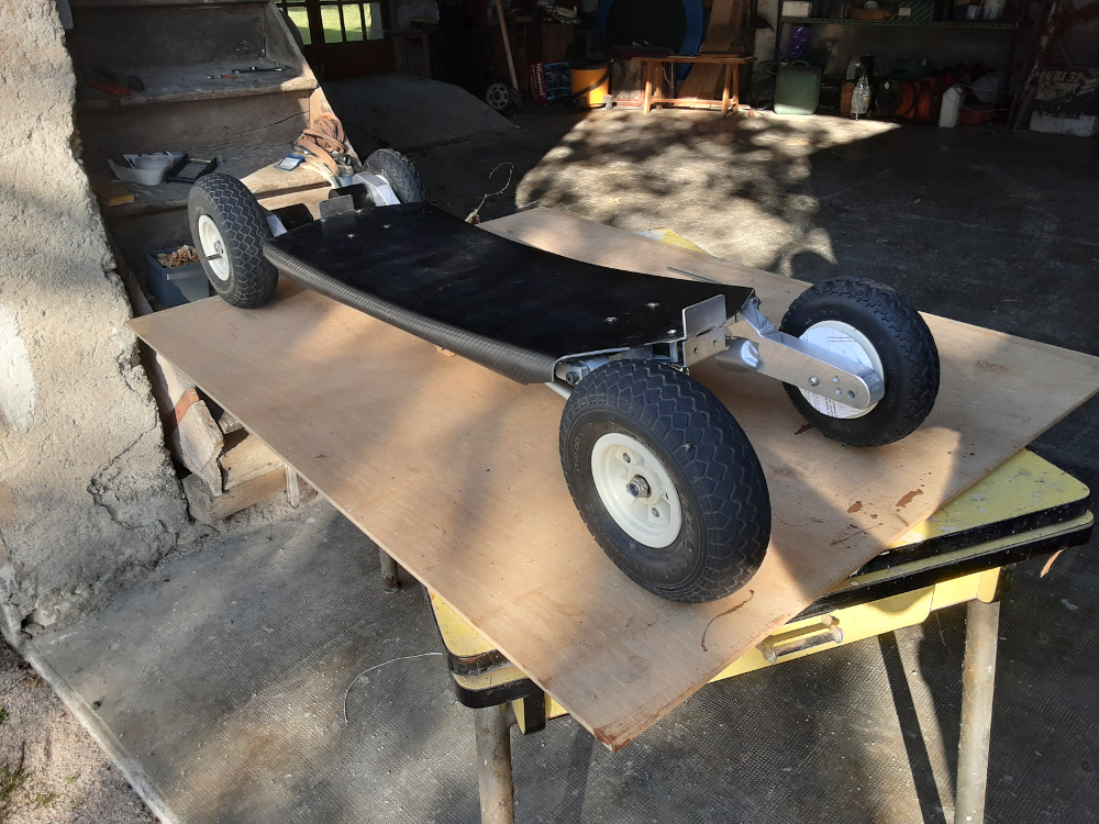

Après le 350eme montage/ajustage/crise nerfs/remontage, tout est à peu près en place.
Pour info, la planche pèse 12 kg avec, à la louche, 2 kg d’alu en trop sur les pièces « brutes » mais une petite batterie (12SP). En 12S4P avec des pièces optimisées (et les accessoires), cela peser autour de 12/13kg
Il ne reste plus qu’à coller (et oui) les pignons moteur et ça doit pouvoir devrait rouler en mode pépère. (Il me reste du boulot pour rendre le RTC smooth)
Coté avant, on distingue l’interrupteur pas encore intégré dans le boitier avant.
Coté arrière, on voit les couronnes internes (pas encore carterisées) et l’antenne du remote pas encore intégrée dans le boitier arrière.

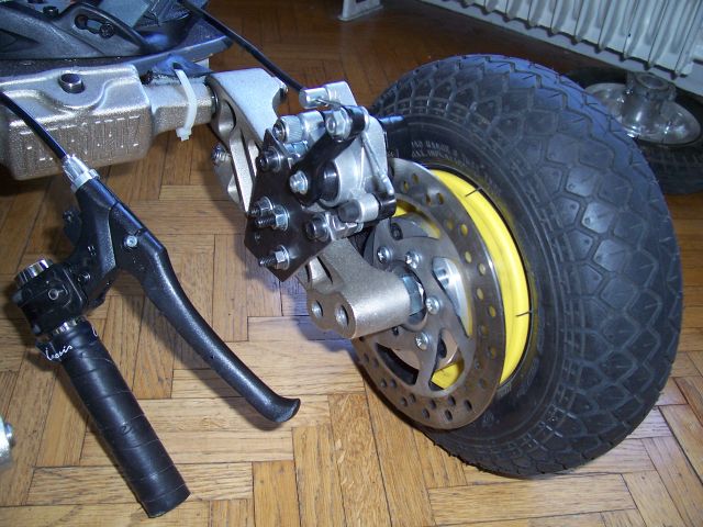

oui pour les freins , il y avait un vieux systeme de freins a tambours en option chez scrub. les MBS ou trampa on peut y mettre des freins à disque Magura, mais le probleme c’est qu’il faut rajouter une vraie poignée, et il n’y a plus de « sans fil ».
Je n’ai pas assez confiance dans mes compétences électroniques pour être sûr du mode failsafe…
Le frein a longtemps été un sujet « tabou » dans le mountainboard qui se concluait inévitablement par « t’as qu’à savoir slider »… sauf que ce n’est pas toujours aussi simple, dans la vraie vie, sur une route de montagne par exemple…
Il y a eu effectivement qq modèles de freins (et même un groupe de Flexboarders qui s’étaient équipés de freins pour descendre des cols, dans les Alpes)
flexboardz frein a disque V1.1 gros plan
Après, on peut faire la distinction entre un système de freinage (au sens automobile) et un « ralentisseur », pour sauver les meubles…

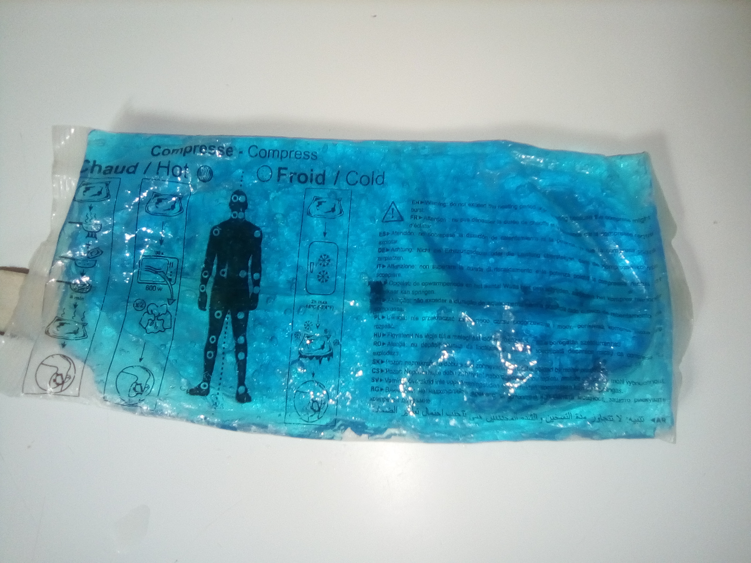

Question à la c… : est ce que quelqu’un a déja essayé des « poches de gel » comme ci dessous pour protéger des vibrations/chocs les composants électro ?
Par rapport à de la mousse, ça a sans doute l’avantage de mieux conduire/stocker la chaleur
