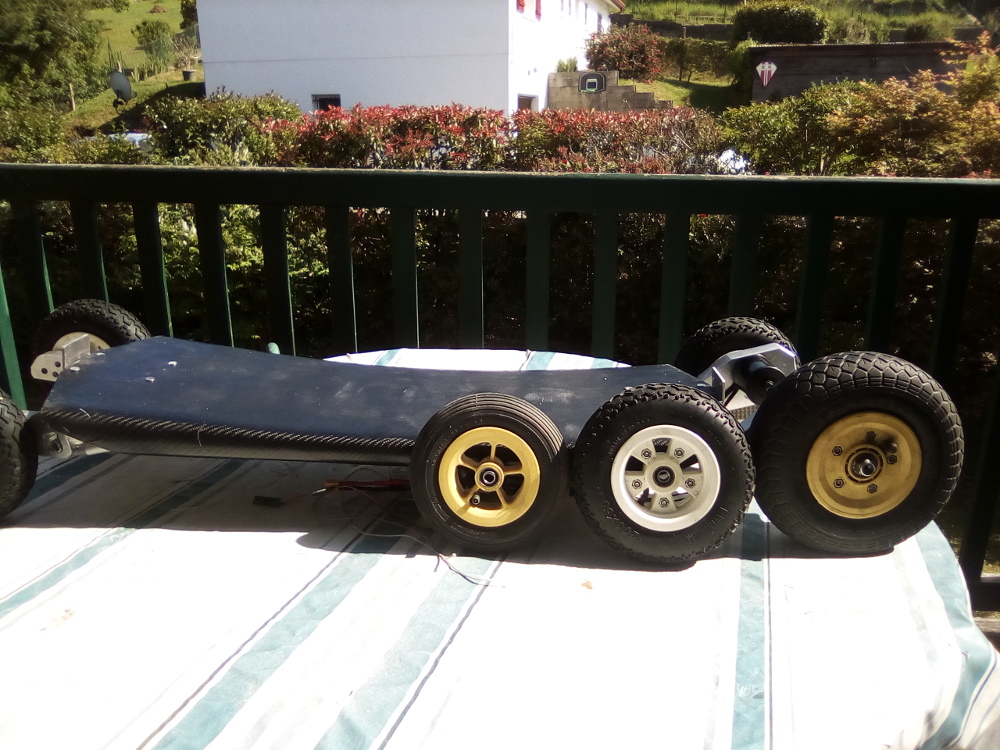

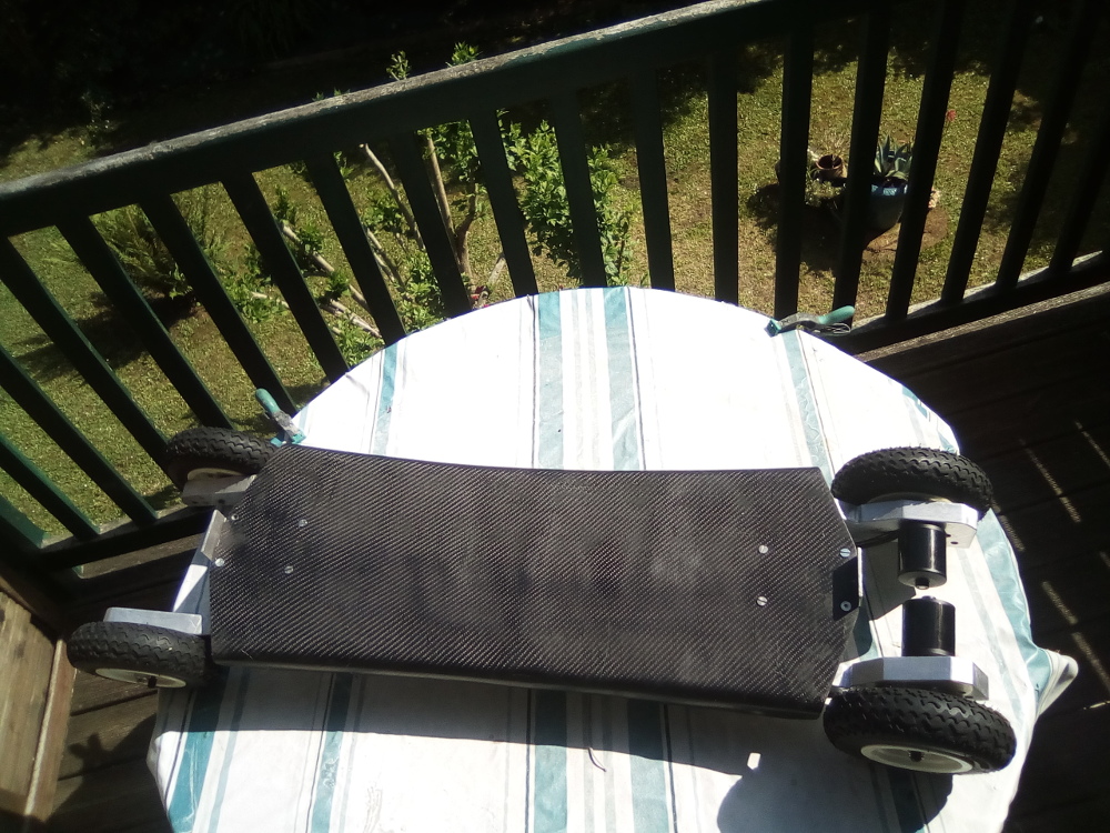

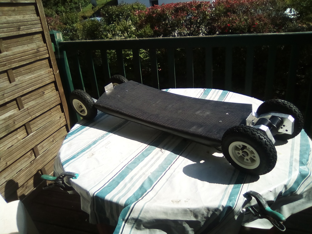

Du coup, j’ai pu commencer à assembler les différents packages, châssis, électrique, transmissions, roues.
C’est encore assez approximatif, surtout au niveau de la transmission (pas de clavetage) mais ça donne une idée générale (le plateau est encore trop bas):
Ce plateau est très long (80 cm x 30cm) pour ces roues de 7"1/2 et ça fait teckel

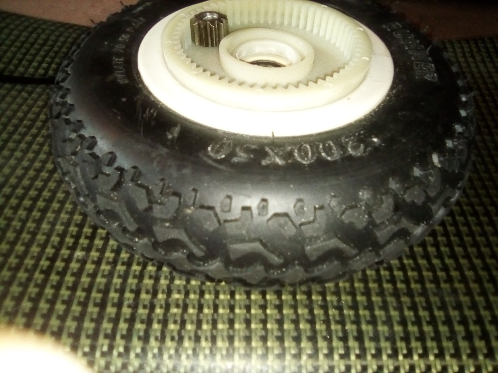

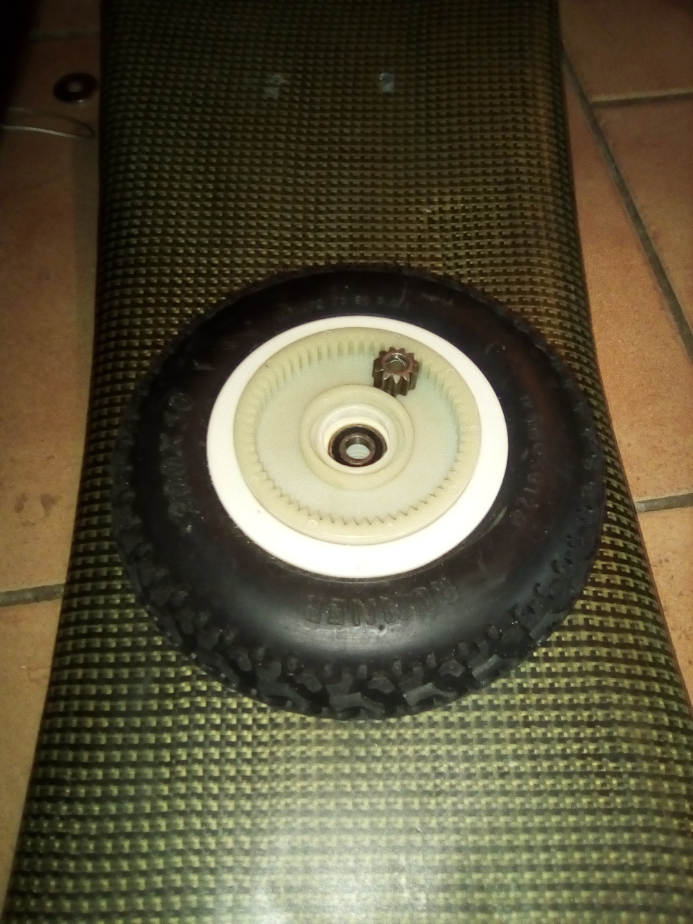

Je fais un essai de transmission avec les couronnes internes de tronçonneuse (mais je vais commander d’autres engrenages en back up). On voit les différentes positions d’axe de roue (le carter en carbone/kevlar est une chute du second plateau).

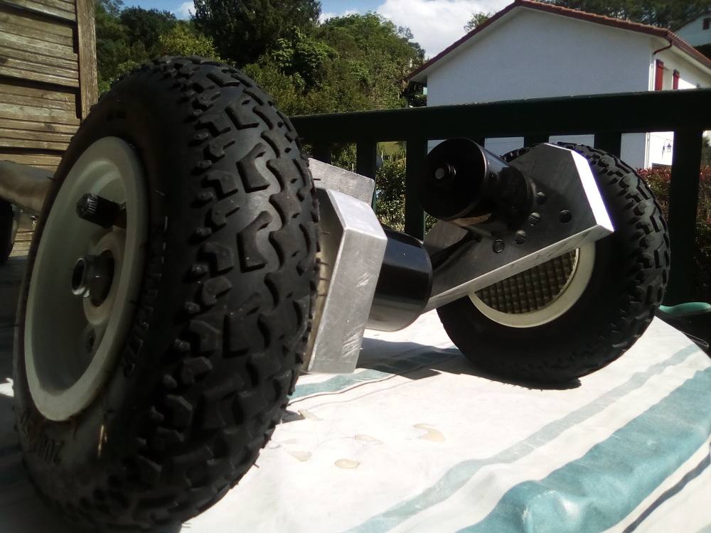

J’ai monté sur le bras une roue 9"1/2 , plus à l’échelle avec le plateau et rajouté une roue 7" pour donner une idée des dimensions.
Quand j’aurai repris de la patience (les roulements qui se bloquent sur les axes…), je ferai un essai avec le plateau court

J’ai beau me dire que c’est utilisé sur une tronçonneuse, j’ai un peu de mal à y croire…le pignon moteur est de la taille d’une noisette
Coup de bol, la couronne s’encastre dans la jante (en ponçant un peu), ça simplifie le montage et c’est bien intégré.
J’ai un 2eme modèle de couronne plus costaud, largeur 15mm contre 10mm pour celle sur la photo.
