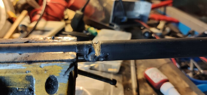

J’ai aligné les bouts d’axe en utilisant le gros chanfrein de mon étau puis j’ai pointé de part et d’autre pour que ça bouge plus.
J’ai ensuite meulé à cœur le barre au niveau de la fissure avant de faire une passe d’arc.
Sans chercher à tout remplir du premier coup Je fessait une passe → changement de côté à 180° → meulage a cœur + passe → changement de côté a 90° → meulage a cœur + passe etc. etc. jusqu’au moment où tout était souder à cœur et bien remplit… chaque passe étant suivi d’un refroidissement au torchon humide pour pas que la chaleur diffuse trop.
L’axe est toujours droit ce qui est un grand soulagement. J’ai ensuite fait de mon mieux pour relaxer les contraintes induites par la soudure avec le montage digne d’un bac +12 de la nasa visible juste au-dessus. 30 minutes dans les alentours des 300°C suivi d’un refroidissement lent, juste en coupant la plaque. Pas de calamine juste un assombrissement du métal, je n’ai a priori pas trop décarburer l’acier et la petit couche d’oxyde sera bien pour faire de l’anti corrosion.
J’espère que ce sera suffisant, je me dis qu’avec mes moyens, je ne peux pas faire mieux.
bien joué, si tas réussi a conservé l’axe en le ressoudant chapeau.
prevoit une paire de roulement car logiquement c’est les prochains a lâcher.

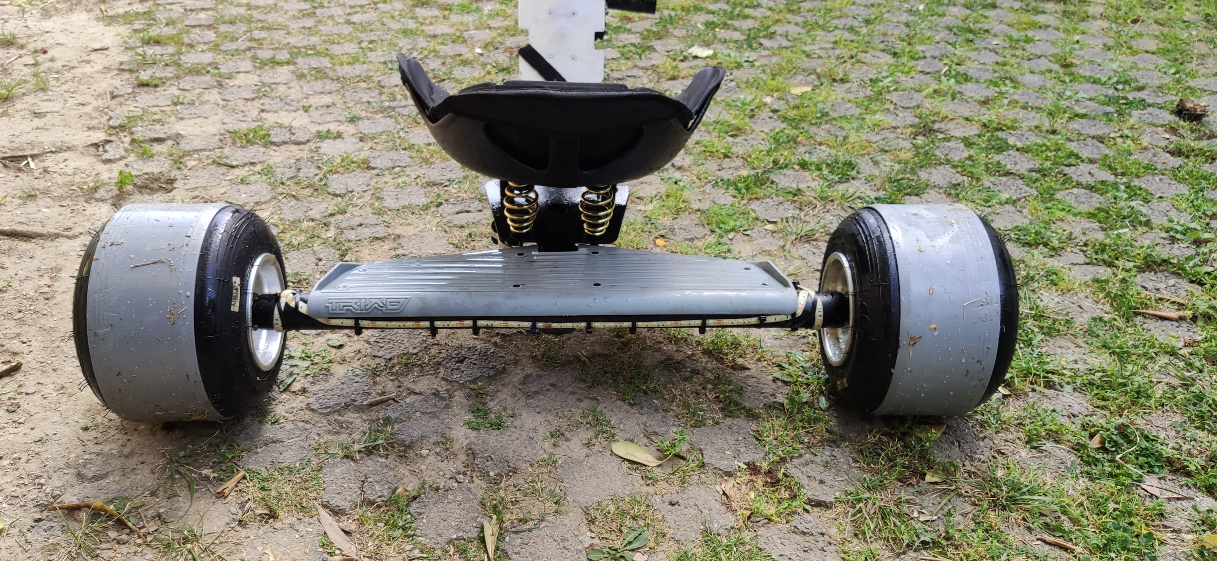

Ce truc c’est que des barres de fun, de loin mon engin le plus drôle et fou a piloter. Et a 50km/h a 60° poser sur la route, je parle bien de pilotage.
Bon j’ai sautouiller dessus, ça ne prouve pas grand-chose mais pas de craquements ou bruit ou quoi que ce soit.

J’ai commencé très doux puis au fur et à mesure j’ai pris des bosses de racine d’arbre a 30 (ça tangue) … 40 (ça tape dans la colonne vertébrale) … 50 (je rebondi dans le siège), RAS. Donc je me suis mis à rouler « normalement » → gaz ouvert h24, 50kmh en crabe jusqu’à trouver la limite et taper la roue coté soudure contre un trottoir après un tête à queue nul dû à un erreur de pilotage nul.
Sur le moment la roue tournait ovale donc je me suis dit que j’avais tordu (mais pas casser) l’axe. En fait non, c’est simplement une des vis qui tient la jante plastique au « pneu » plastique qui a déchiré son logement (de plastique). Je l’ai remis en place, ce n’est pas très rond mais ce n’est pas si important.
En tout cas je pense que c’était le meilleur test possible pour mettre à l’épreuve ma réparation. Je peux sans rougir dire que l’axe est toujours parfaitement droit et que j’ai bien bosser.

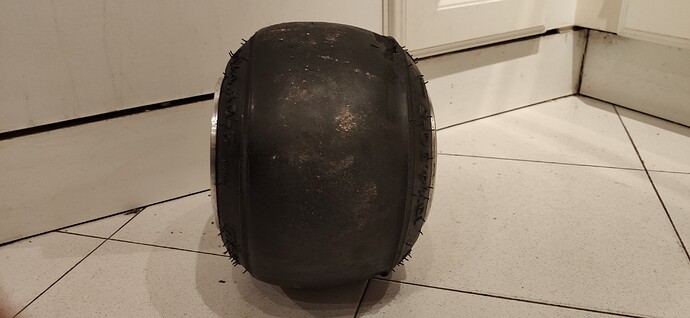

J’ai acheté des hubs a jante de kart, il suffit de changer les roulements pour que ça fit mon axe de 15. J’ai un peu galéré mais a coup de congélateur d’un côté et d’eau bouillante de l’autre j’ai réussi à les enfiler dans leurs logements.
J’ai pris des pneus avant a un circuit de karting, ils donnent ceux qui sont plus en état en ayant frotter contre un autre pneu ce qui creuse un sillon où taper une bordure, pour du drift trike ce n’est pas important et c’est surtout gratuit.
J’ai pris des jantes de pneu arrière et c’est parti pour la grande aventure du montage flan tendu :

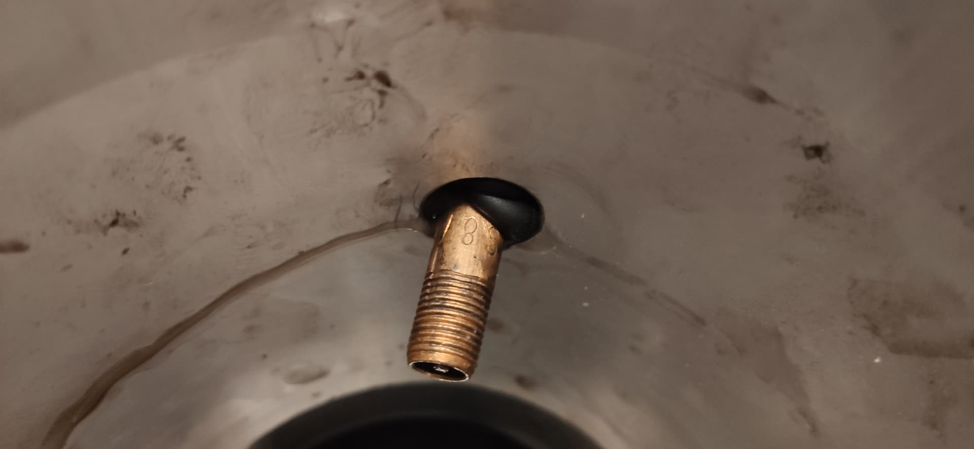

Donc dernier espoir sur les conseils d’un pote @thym que je salue bien bas et du garagiste a la soufflette, la chambre à air. J’ai pris des 10"x 4.5-5", PVC + sangle, versé 12L de savon absolument partout et pompe à main, hé bah même si c’est quand même un combat de tous les instants, ça à presque fonctionner.
Au détail que la chambre semble trop grosse et n’est pas totalement étendu à l’intérieur du pneu, il en résulte que la valve normalement coudée à 90° s’enfonce et n’est pas aligner en plus d’avoir des bouts de chambres qui débordent par le trou de valve, la chambre est très certainement pincée et le montage n’est pas sain. D’ailleurs j’ai "réussit à le faire que sur un de deux pneus car la seconde chambre à air a percé.
J’ai commandé des 10"x 3.5"/4.5" et ça devrait le faire.
Bon, aprés une « petite » sortie de +/- 55km a rouler comme il faut j’ai sacrément encu*** mes roues et mes centreurs d’axe. Je pourrais changer l’enveloppe externe, les wheels triad sont justement faites pour ca mais je pense qu’a un moment faut bien s’avouer que je leur en demande trop et faut passer le cap de finir de monter ces pneus de me*** en flanc tendu.
Après énormément de recherches, de chambre exploser et de passages chez le garagiste pour démonter les pneus partiellement claqué contre la jante et virer la chambre a air morte dans le process’ j’ai trouver des chambres qui n’ont ont pas exploser au montage (enfin pas encore).
C’etait une galére sans nom, je me suis littéralement fait saigner les doigts, décoller les ongles et bruler les cils / cheveux lors d’un essai a la flamme. Je ne souhaite ca a personne et mais au final après un bataille totalement aberrante :

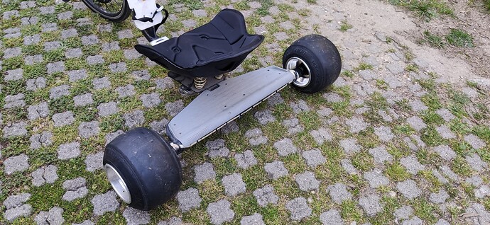

Avec les bandes non rodée je doit avoir genre 5cm de surface de contact réel entre le PVC et la route donc le comportement est très très piégeur ça se place directement dans l’angle, il faut contre braquer a mort et jouer en limite de backward pour pas turn, pour peu que le revêtement soit bien je me retrouve toujours slider roue et trike à pile 90° sur une dizaine de mètre tellement ça ne freine pas XD
Pour essayer de prendre des courbes et pas partir tout droit je dois faire confiance à mon pneu avant pour garder de la traction, le « problème » c’est que c’est un pneu plein donc il sature assez vite ce qui rend l’engin … certains diront terrifiant moi je dirais … fortement joueur
. Il faut gérer les phases ou l’avant burn et perd son grip et les phases de grip mais le « mouvement rectiligne uniforme » de la première loi de newton (aka : droit dans le mur) n’est jamais très loin alors il faut être très réveiller.

pneu plein devant? Ca doit etre super lourd .en plus il y a peu de poids dessus. Donc je comprends que ca parte vite en sucette… perces le . Ca fonctionne bien…
C’est soit pneu plein soit pneumatique qui explose et te coute 40 balles et des galères toute les deux sessions.
La question est vite répondu
En plus pour savoir de quoi je parle, le grip est même pas forcément meilleur en pneumatique, le pneu plein bien usée offre bien plus de surface de contact ce qui compense.
Cela dit si tu fait trop travailler le pneu en lattéral, il déjante. Personnellement je doit être trop léger donc ca n’est jamais arriver mais avec un pilote plus lourd…
