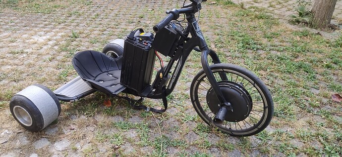

J’ai (re) vu une vidéo de Jason banet ( champion de France en drift), mon drift trike m’a fait envie, j’ai drift une bonne heure, j’ai eu encore plus envie de drifter pour au final…
(terre du JRCV salagou includéde)
Me rendre compte qu’un pack de surron peut passer si je refais un boitier VESC 1cm plus haut et par conséquent, reprendre le projet, merde.

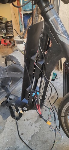

@tignous qui m’a gentiment donné une plaque d’alu texturé en 3mm.
J’ai tout aplati à la disqueuse, fait les perçages pour la fixée au tube de cadre.

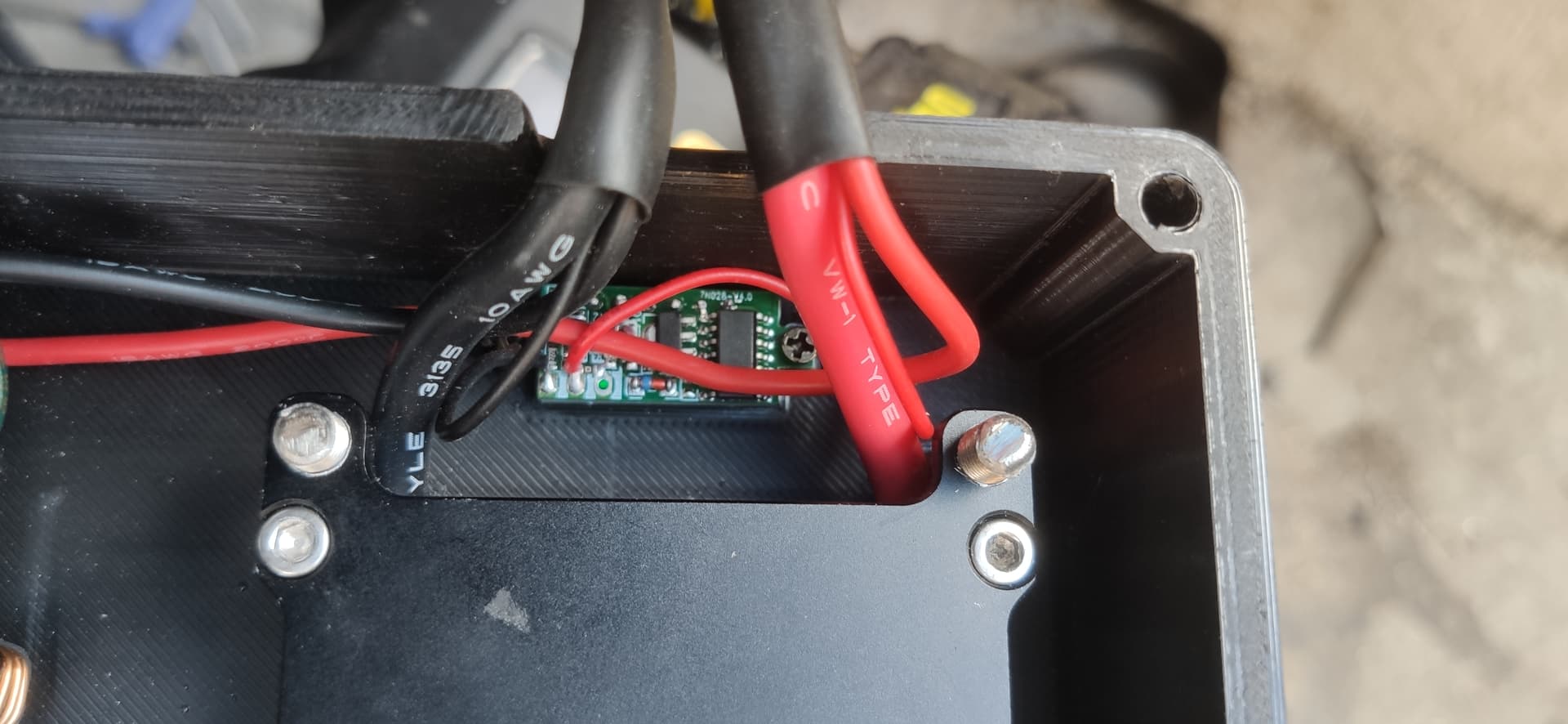

Boitier esc 3d avec un 75100 spintend (pro tips, les trous de fixation sont déjà en 4.2, il y a juste à passer le taraud pour avoir du m5).
- Step down 12V directement sur le xt90s.
- Deux intér’ avec xt30 pour feed le 12V au phare avant et a la strip led arriere
- Mini voltmètre directement sur le xt90s.

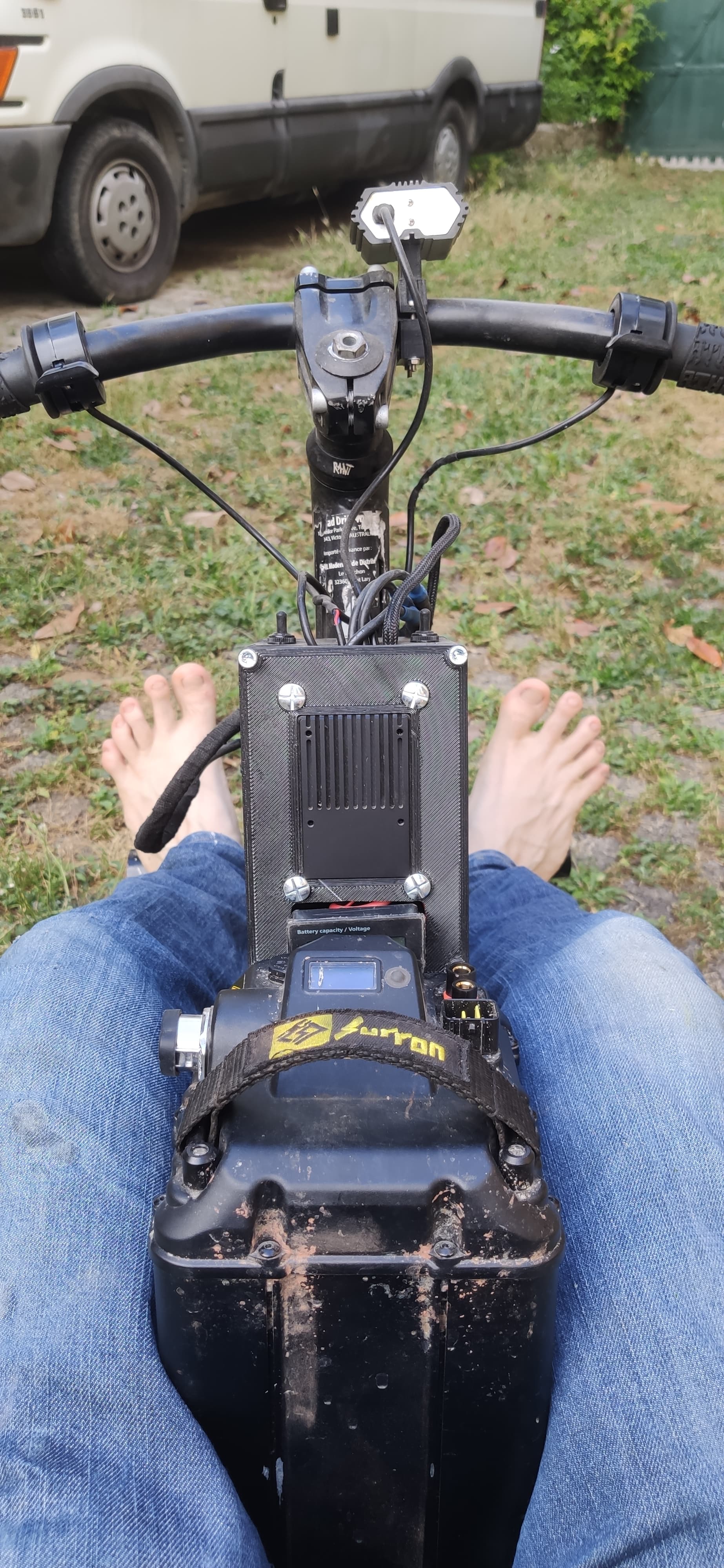

Petit upgrade du vesc, j’ai ouvert pour tantôt remplacer le pad thermique des uns, tantôt les remplacer par de la pâte thermique chez les autres.
Excepté le vesc, je branche la batterie, ça s’allume, je débranche, ça s’éteint. Pas besoin de plus.
Il manque le bouton d’allumage du vesc (prévu dans le trou), j’ai explosé l’original au démontage et j’attends la commande.
Une fois le nouveau « faisceau » en main, il restera plus qu’à raccourcir les fils, collé le nouveau module bluetooth dans un coin, souder les deux throttle ADC1/ADC2 et poser la strip led.
Evidement RGB pour que le trike aille plus vite.
Une baguette hold la strip led, une autre fait le lien au châssis, les deux sont vissées entre elles.
Ça me permet de facilement changer la strip que je sais d’avance qu’elle va déconner, j’ai pris de la merde.

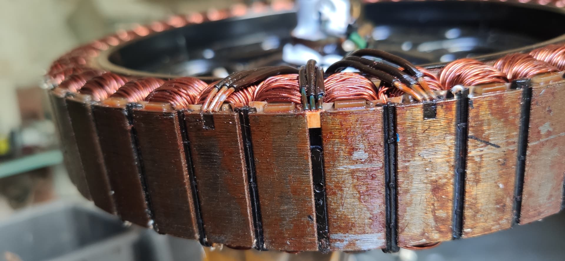

Du coup, je me suis mis en tête de changé mes halls (ce que j’avais déjà fait par le passé) je démonte tout, je décapsule le hub et …
Merde
Changé le stator n’est pas économique, je n’ai pas de presse pour changer l’axe. Plus qu’a changé de moteur.
Vous en auriez un ?
Fait intéressant, il n’y avait plus de statorade à l’intérieur alors que je n’ai pas remarqué la moindre fuite.

Mais je capte pas tout…des capteurs hall ça se répare ? Et une petite presse coute moins cher qu’un moteur ?

Et oui un hall, ça se change tout simplement.
Petite commande de Honeywell SS411A, détecter le hall qui foire avec la méthode tchangly ou juste tout remplacé pour ce que ça coute.
Un hall de hub d’ebike tire parti de sa forme trapézoïdale pour etre serti puis collé dans une contre-forme du lamellé de fer au stator, petit ciseau à bois, tournevis plat et/ou scalpel pour le dégagé et nettoyé les résidus, notamment de colle.
Vérifier que le nouveau hall rentre sans trop de force et l’installer avec une petite goutte de superglue.
Après ça ya juste à le relier au PCB s’il y en a un où faire un montage à « l’air » sans oublier les gaines thermo tout du long. Le branchement est tout bidon, comme ils sont trois il faut faire un double-triple Y sur l’alimentation et relier les signaux sur les trois fils restants.
L’ordre n’est pas important, le VESC se démerde pour remettre comme il faut à la détection (mais pas les ESC générique d’ebike, au pire il y a juste à repiné les signaux dans la prise, avec 6 possibilités ça finira bien par passer).
Pour finir , c’est une vraie grosse presse qu’il faut.
Avec tous les bouts de tube et embout qui vont avec, autrement ta très vite fait de tordre la tôle centrale. J’en sais vraiment quelque chose ![]()
C vrai que le mille feuille de tole est assez mou (fer doux). Il faut les bons tubes serrés pour pas defoncer le clavetage …
