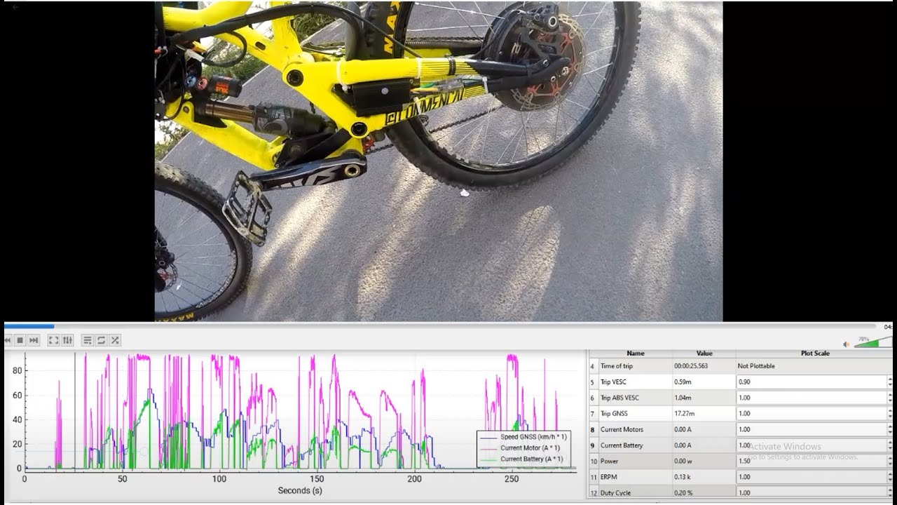

Depuis le dernier post j’ai pété l’axe moteur et la réparation que j’ai tenté a fait que j’ai carrément pété le stator, j’ai donc repris un 1500W aliexpress que j’ai rayoné dans une nouvelle jante.
Le systeme de fixation n’est plus une vis qui traverse l’axe, elle pousse dessus et le met en pression contre un gros plat (voir photo) pour l’instant ca tiens parfaitement.
J’ai mis un 75100 flipsky, ca me permet de rouler jusqu’en 20s et utiliser tout mes packs. C’est reparti
et du coup t’as mis combien d’intensité max pour le vesc? ca suffit pour fumer la gomme avec toi dessus?
70 en batt max 120 d’absolu ce que je trouve curieux pour un 75-100 mais le firmware l’accepte.

Et oui effectivement, un vesc 20s100A (même 120A) trouvable a 70 balles en promo :
C’est bien plus qu’intéressant ! Il a son radiateur (cf la vidéo de démontage), il est franchement petit en plus d’être relativement résistant a la flotte, alors l’utilisation est trés large trotinette/skate+mtb/one wheel/ebike petit comme grand/ rétrofit de mob et petite moto…
Si j’etais certain qu’il soit fiable alors j’en aurais déjà acheté une petite dizaine, c’est certain.
Cela dit le trike est un bon stress test, j’en saurais surement plus dans pas trés longtemps.
