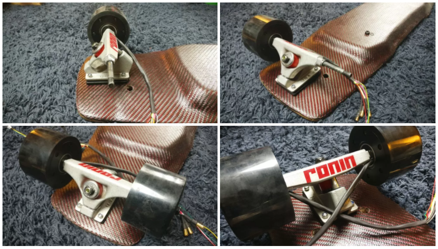

  • Trucks : Ronin Cast (dont 1 cuisiné à la sauce DIY pour les Hubs )
  • Roues : 90mm Hub( AR) / 97mm FW (AV)

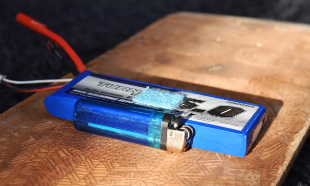

  • Batterie : 10S 5Ah 20c + BMS externe (+ 2ème pack 10s5Ah au besoin dans le sac à dos) !

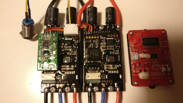

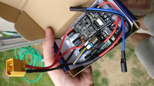

  • Variateur ESC : dualESC Maytech 30Amps MTDU30A

    L’esc, pour essayer le twin esc maytech de 2 x 30amps (pour les 25.5 max des moteurs), 6s-10s, sous FOC, sensored, powerswitch, marche avant/arrière, pas de bec … on verra bien sinon je laisserais le dual VESCs :twisted:

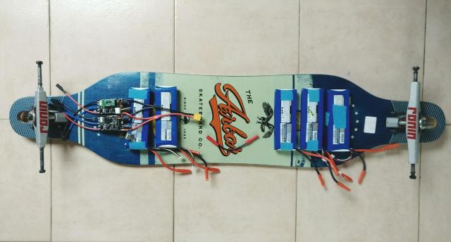

    Le batterie pack … mes classiques 2s 5Ah (x 10) de la Darth pour commencer (comme ils sont là ! Et j’en ai 2 pack soit 10Ah au total :wink: ) :
    La grosse réflexion comme chaque build et ce qui va prendre beaucoup de temps - Le/les boitier/s :!:
    Je voudrais éviter de partir sur du boosted like … donc comme pour la SWE on va suivre le shape du deck faire un design au plus simple :ugeek: c’est ce qui est le plus compliqué.

    moi aussi ! Et de voir ce que ça vaut un dual esc toutes options a à peine 70$ :ugeek:
    Ah oui, c’est quoi cet esc ?!! Tu l’a chopé à combien ? Il y a longtemps ?
    2x 30A ?
    Qu’elle tension max ?

    @arsenic : 55$ mais c’est reparti après la douane :smiley: … je vais attendre encore un peu !.. mais j’ai eu une nouvelle idée cette nuit qui induirait de rester en VESC plutôt …
    Sinon les spec du web :
    Modèle : MTDU30A(double ESC)
    Cont. courant 30Ax2
    Burst Actuel 240Ax2
    Lipo 6‐10S
    PCB Taille 50x92x20mm
    carac sensored
    FOC
    Pas de bec
    PowerSwitch intégré
    Sur le papier c’est cool ! Fait pour les hub maytech effectivement :geek:
    @WW : yes j’avais suivis le topic :wink: c’est pas impossible - il doit juste y avoir une petite larmichette et goutte au front au moment au tu fais la modif :lol: Dans tous les cas Icarus ou Axis j’ai la modif à faire pour le pasage drop des Ronin.

    @Toleg : Le deck est prévu et vendu de base chez Loaded avec des kegel (et caliber II 50° ) donc pas de soucis en 80mm, mais en 90mm roue centered ouai. Et les hub sont encore plus que centered limite inset je dirais !

    Oui là c’est les hubs en 90mm en plus des Ronin qui sont chiant. Mais c’est un détail à côté du travail qui m’attends pour les fuck!ng boîtiers …
    Sinon des trucks Evolve (arf pê une petite découpe à faire quand même) ou les nouveau Torqueboard en +200mm devrait tout simplifier ! Je veux rester en Ronin de mon côté, maintenant que j’y ai goutté ! (ça devrait être un standard esk8 :mrgreen: )
