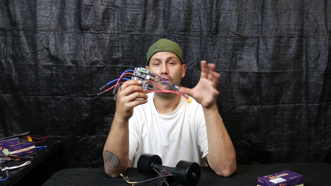

:lol: lui il a pas encore testé mais il a déjà surkiffé !!
ça fait un petit aperçu ![]()
C’est vrai que ça fait un cool setup élec. pour env. 300€ hors batterie !
il branche tout mais il ne fait pas tourner les moteurs :roll:
ça donne envie d’essayer !!!
