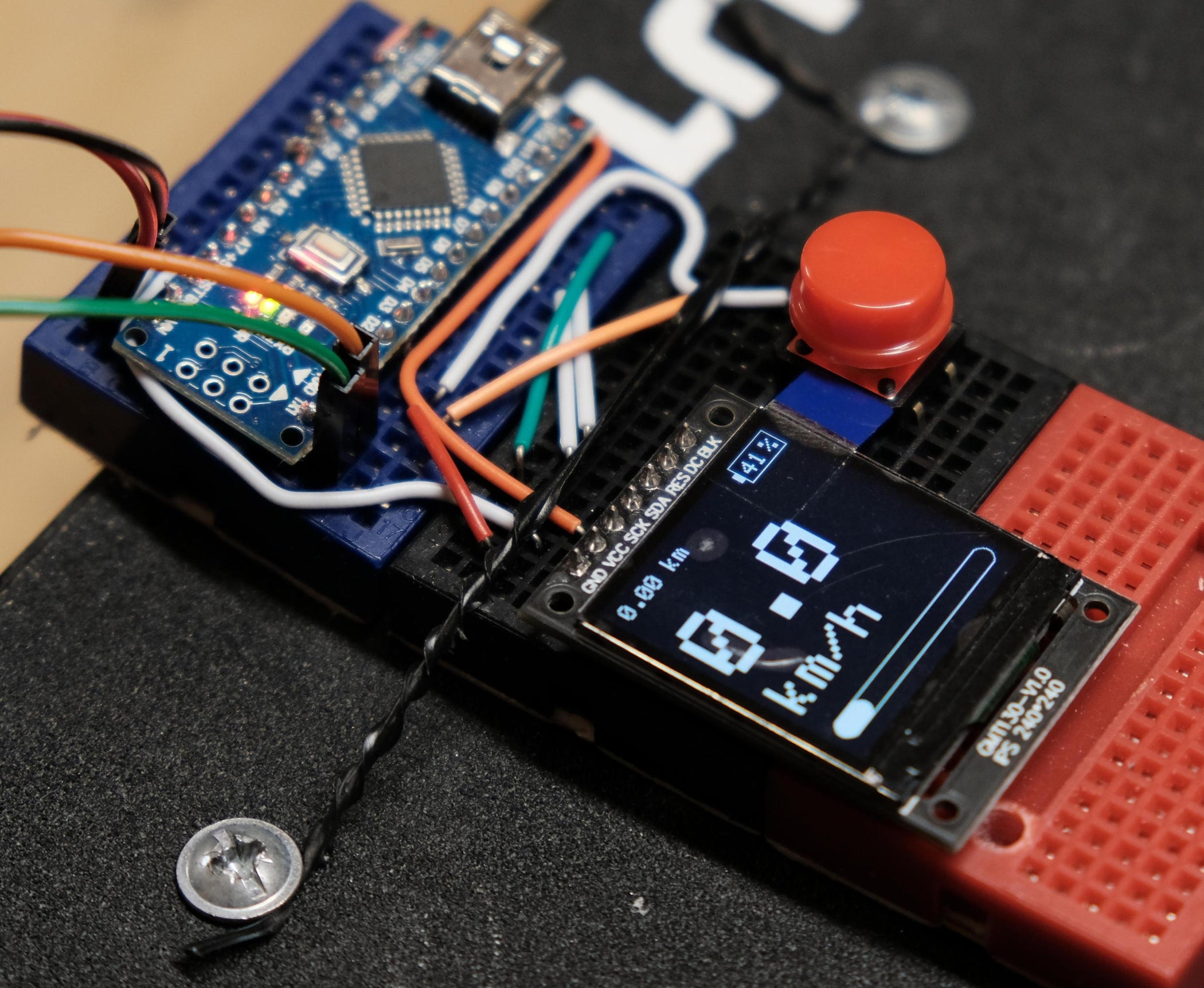

pour les raclos , j’ai trouvé ça …
ça a l’air super sympa, j’suis pas prêt a me lancer la dedans, mais ça semble bien… pour moi ça devrait être intégré au système de base, ça ne semble être qu’un relevé.
