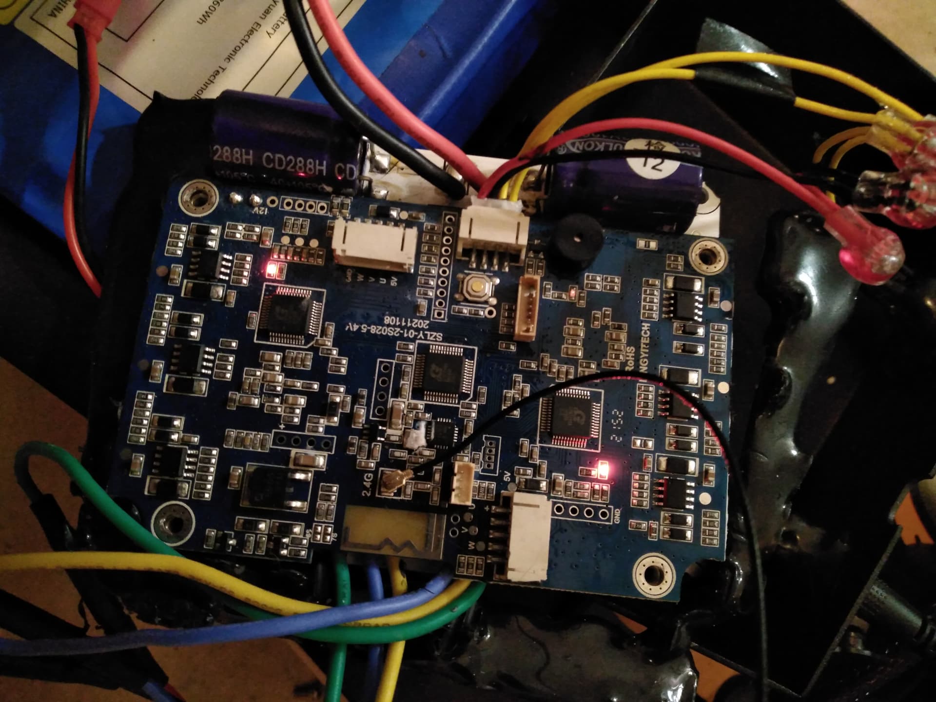

Alors tout se passait super bien 2 semaines en gros, lorsque je l’ai sorti et que je suis passé sur route mouillée, bien trempé. Le jour même pas de problème, le lendemain par contre aie!
Le skate ne démarre plus, la télécommande affichait 1 barre clignotante de batterie puis 4, après de multiples redémarrage un bruit venant de l’ESC un bruit constant de cliquettement… la télécommande reste appairé, mais plus rien ne fonctionne
Je peux juste allumer et ça cliquette, ou éteindre
Besoin d’aide, mon skate me manque, et fini sur sol mouillé ou alors faudrait que je comprenne ce qu’il s’est passé…

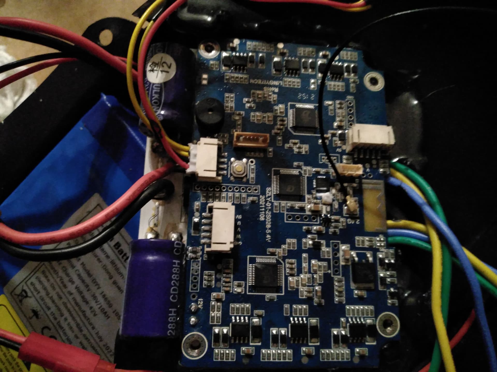

C’est ce composant noir et rond en haut a gauche qui fait le bruit, a côté du condo
J’ai débranché les 2 moteurs, même symptôme,
Encore pire, lorsque je débranché le fil noir d’un des moteur, l’esc démarre automatiquement sur ces fameux bruit
Besoin de vous les gars, j’pense que c’est l’ESC mais je viens de mettre 500 euros, ça fait mal

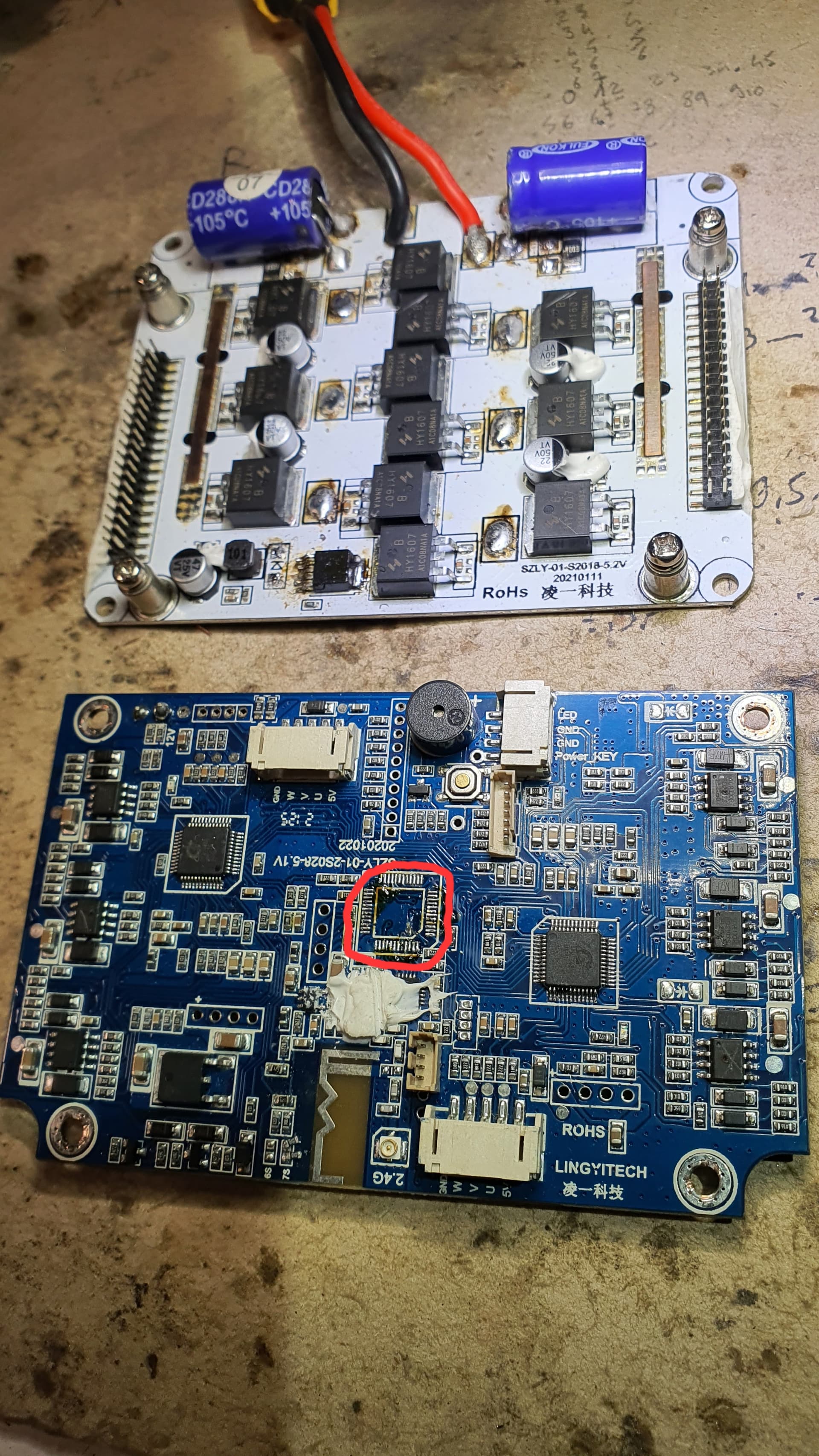

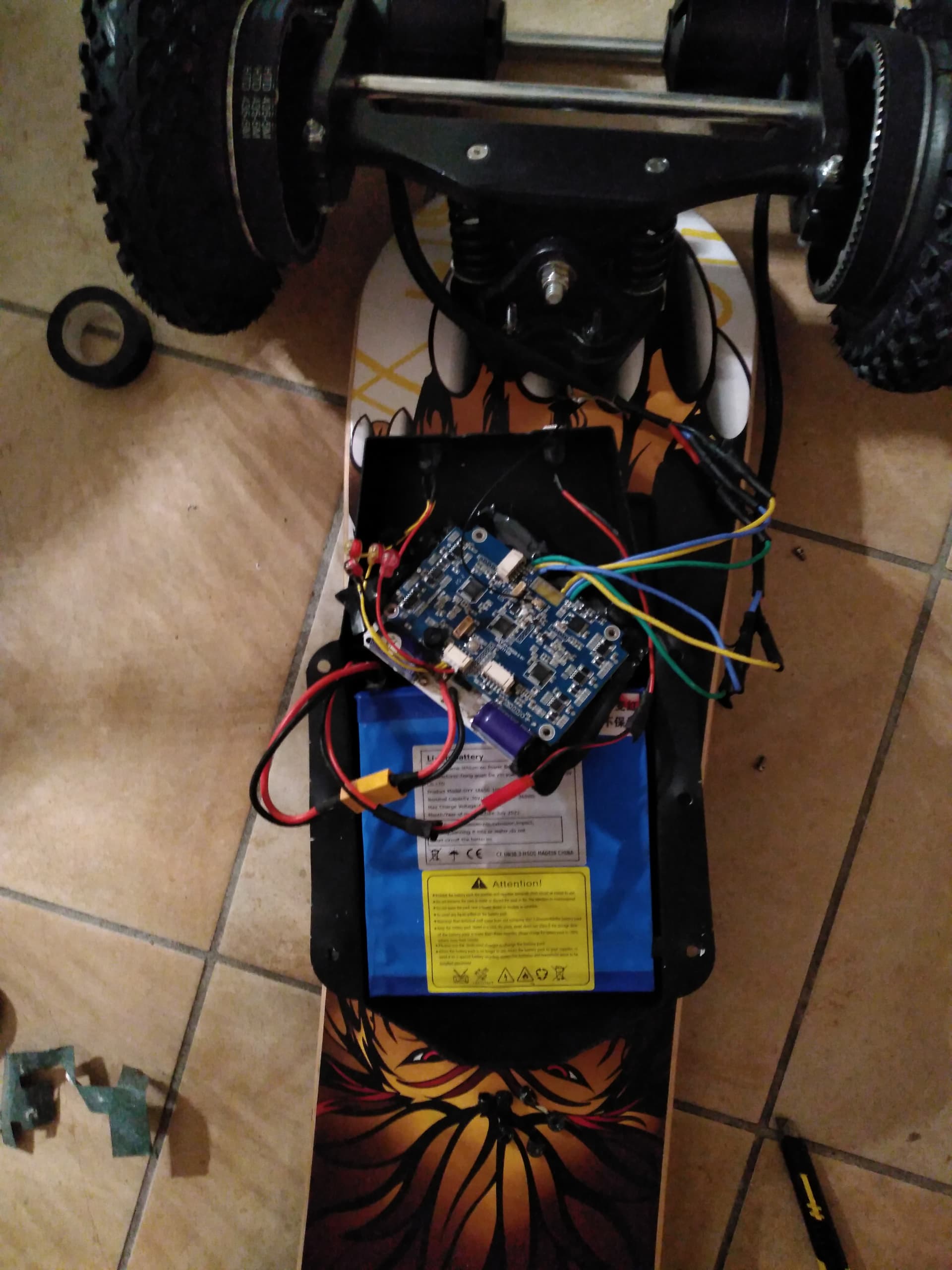

Voilà 2 jours que j’ai tout démonté, ouvert l’ESC en 2, toujours ce même comportement… Merci quand même.
Qu’est ce que j’aimerai mettre la main sur le manuel de l’ESC… Rapport au voyant et au bruit déjà…

pas de manuel pour cet esc lingyi . et c’est les nouveaux modeles , pcb fixés par vis … pas les plus fiables…
par contre je les connais bien … un crépitement du buzzer , c’est pas normal … les leds s’allument normalement ? elle clignotte qd la remote est allumée? et fixe quand remote eteinte ?
Tout clignotte !!!
Le truc noir qui cliquette et 2+1 LEDs rouge a côté du tac tac.

Jai le meme hs . Le buzzer est piloté par ce cafard … qui centralise aussi les infos pour la remote .

Je sais pas quoi te dire .un des 3 cpu doit etre HS ? Faut verifier les alims 15, 5 et 3.3v …mais si les rouges cms du pcb s’allument a peu pres normalement , ca doit etre bon.
Remote off et esc on , si tu appuies une fois sur le bp sous le buzzer, la led se met a clignoter? (Mode apairrage)
Tout clignotte, et ça cliquette en plus
Le petit au dessus du rond noir clignotte aussi mais on le voit mal
On na pas les meme pcb …
Mais désolé, ca sent le sapin pour ton esc…pas normal que tout clignotte sans rien faire …

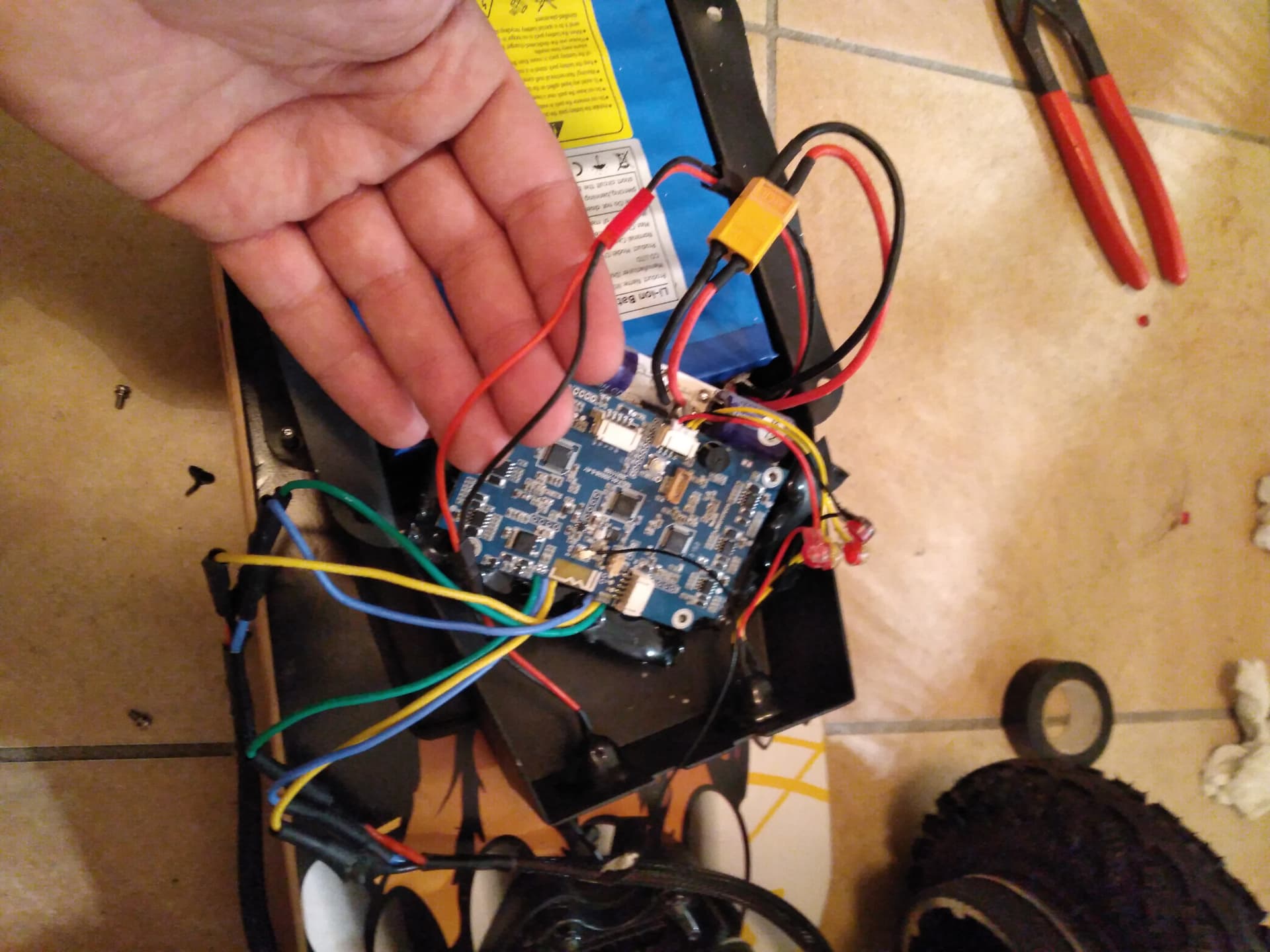

Ok je l’air redemonte, remonté, rebranché a la batterie et la boom, grosse étincelle et claquement, la batterie toujours 50V même si connecteur noirci. Pour sur y’avait du courant
Pas de changement de tension possible sur la batterie, c’est ESC qui déconne non ?
L’étincelle, c’est les gros condensateurs qui se chargent brusquement.rien.de grave…
Il fonctionne toujours aussi mal ?ou plus rien du tout?

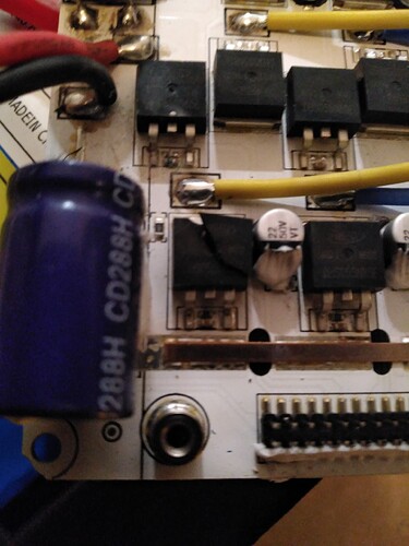

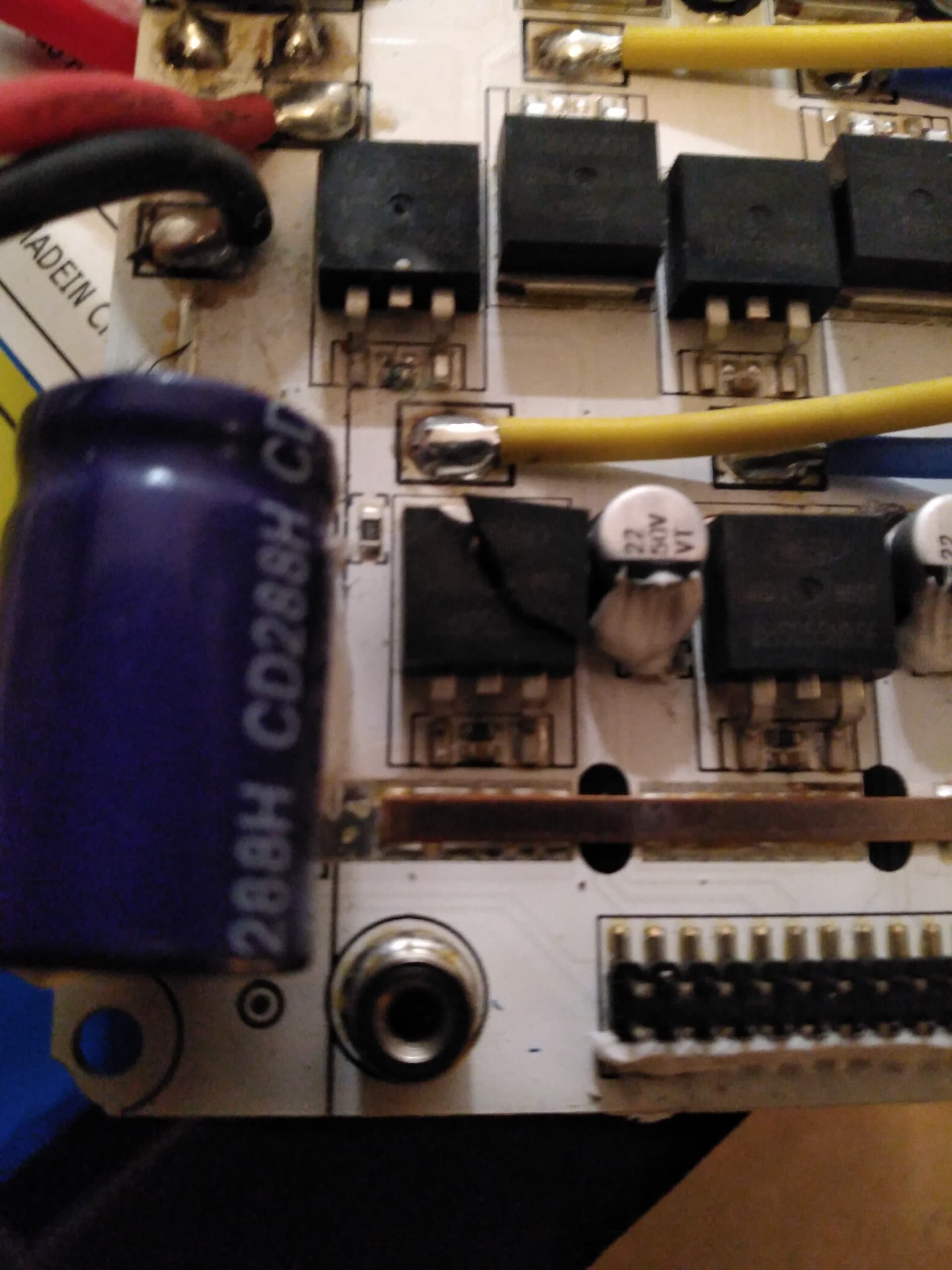

J’ai réessayé de rebranché mais cette fois j’ai eu de la fumé alors pas de troisième fois
Désolé trop de message pour mon premier jour, j’suis bloqué. Un composant de la carte du dessous a explosé

ok . c’est un mosfet . le moteur etait branché ? si oui , un seul a pu dégager , sinon au minimum 2 .
dans tout les cas , les proc. leur ont envoyé de la merde .
pas de panique … un esc de ce genre , c’est 50 sur aliexpress .
si tu peux passer en vesc c’est mieux . mais forcement plus cher…
