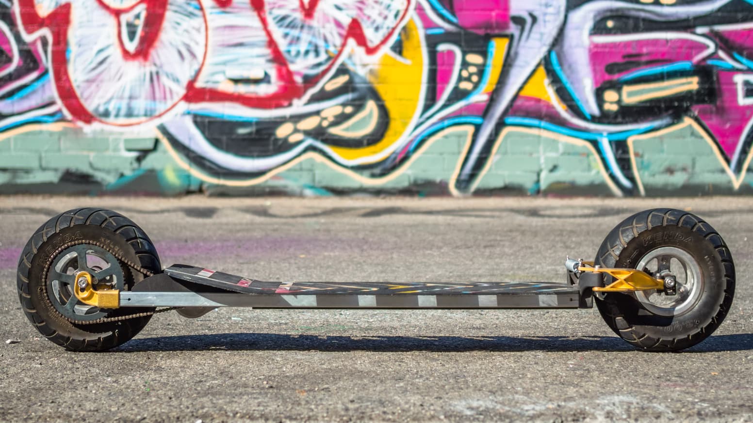

Le ressort sur la Speedboard a l’air plutot lache.
j’ai l’impression qu’il y a un poil d’angle sur l’articulation avant .
et le deck est au niveau de l’axe des roues .(sur le tien aussi)
J’insiste sur la notion de chasse … imagines un vélo avec la fourche droite . inconduisible sans système de rappel au centre . sauf les vélos de clown de cirque :upside_down_face: ou les jouets pour les tout petits .
par contre mettre de l’angle sur les charnières avant , ça risque de forcer en rotation .( angle différent des charnières AV/AR … ) il va faloir inclure des rotules dans le systus :rofl:

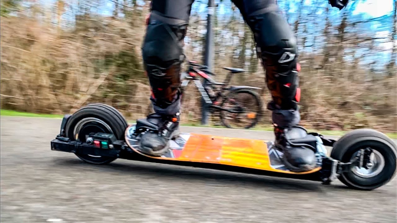

Test du DeflectBoard V0.3
Les hooks apporte un bien meilleur controle, et une certaine stabilité (car tout était sur les chevilles, donc instable.
A bonne vitesse c’est sympas, mais à basse vitesse ce n’est qu’effort d’équilibre à fournir en permanence, c’est usant. La largeur et faible hauteur du chassis à l’avant limite trop l’angle en virage (ça vient toucher le sol trop facilement). Bref c’était rigolo à tester mais il va subir une transfo :wink:

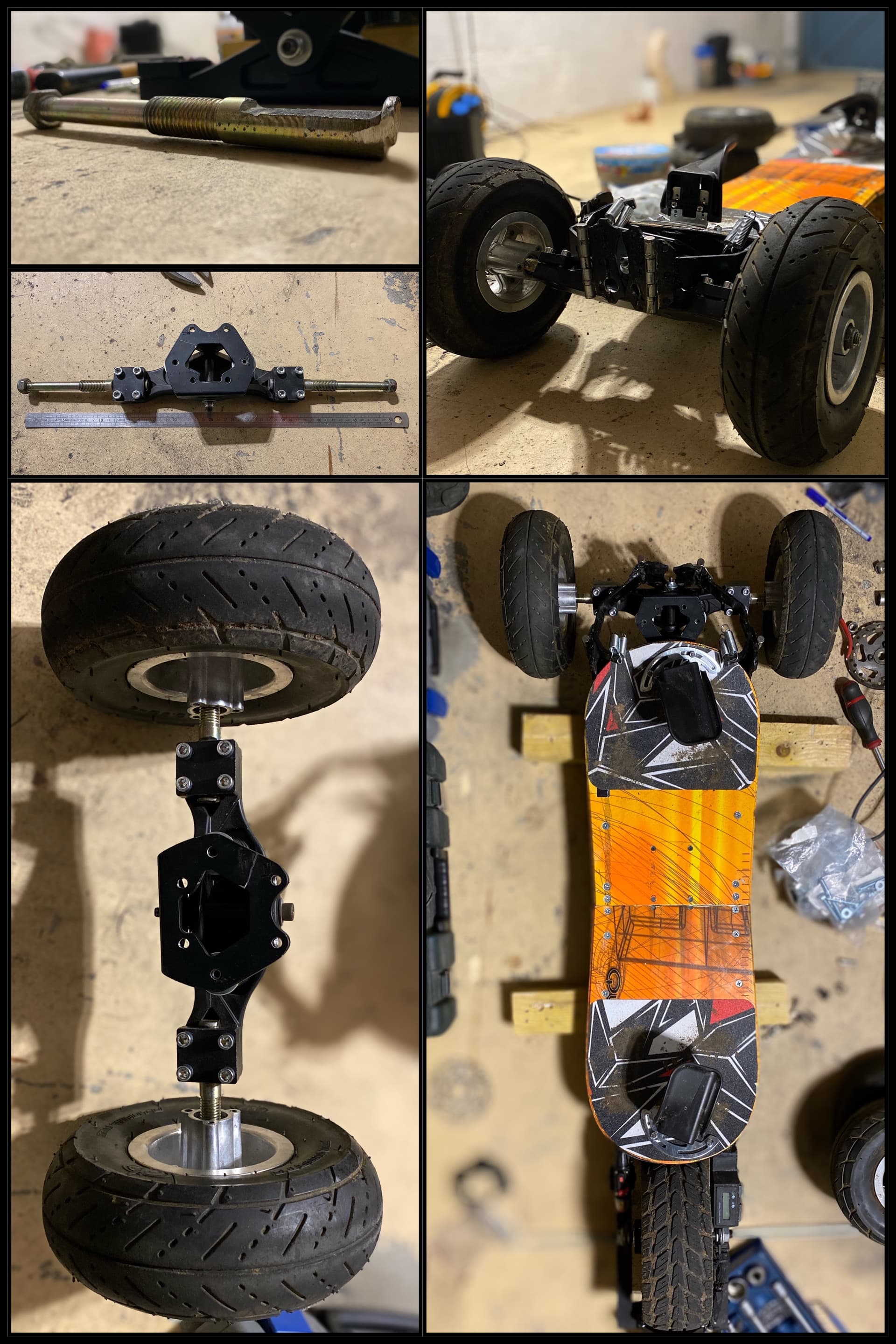

Transfo vers 3 roues:
Je me suis fabriqué des axes qui viennent s’adapter aux mâchoires d’un truck L-Faster fait pour moteurs hubs d’hoverboard.
Il faut que je fabrique la liaison truck-chassis.
prévois pas mal d’angle pour le truck . car avec le train arrière fixe , ça tourne quedalle a basse vitesse (j’ai essayé sur un skate avec angle arrière négatif , donc 0 turn)… regardes le build de @Gols par contre trés agreable et stable en cruise…
Oui j’ai prévu de mettre bcp d’angle. J’espèrr ne pas avoir à trop rogner sur l’avant de la bord pour les passages de roues sur virages en butée.

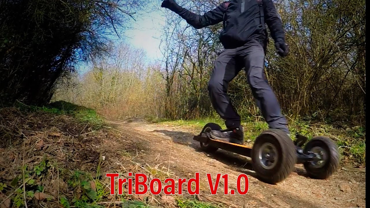

Rebaptisée pour le coup « Triboard », maintenant qu’elle a 3 roues :sweat_smile:
Premier ride ce matin, 80% d’offroad, un régal !
Elle est bien plus maniable que je l’imaginais ! Elle tourne fort grâce aux 50 degrés d’angle du truck avant (même plus fort que l’Hummerboard qui a 2 trucks). Les ressorts sont actuellement un poil trop souples (j’ai commandé des plus fermes et des gommes à y insérer). Ce ride était top, à 80% en tout terrain=> next addon: un garde boue arrière :wink:
